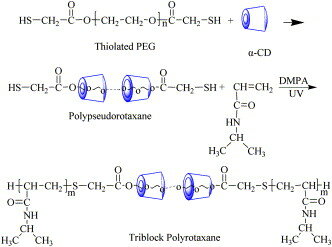

英菲尼迪真有很牛的漆面技术,不是叫高温还原镀膜。
而是自修复精油,没有伤及底漆的情况下,精油升温后会重排分子。
一开始我也不敢相信,但见着实物了,没什么好怀疑的了。
而是自修复精油,没有伤及底漆的情况下,精油升温 ...
但是漆面被刮掉了,油漆飞走了。它们是不会自己爬回原车上的。聚轮烷是有韧性的,它不是硬。而是有弹性的。所以它表明所谓的划痕,通常都是只有一些印痕,就像某些橡胶一样,你热风枪吹吹就会变回平整。Polyrotaxane
破坏性的划痕它是无法自我修复的。因为它的涂层不是壁虎的尾巴~
