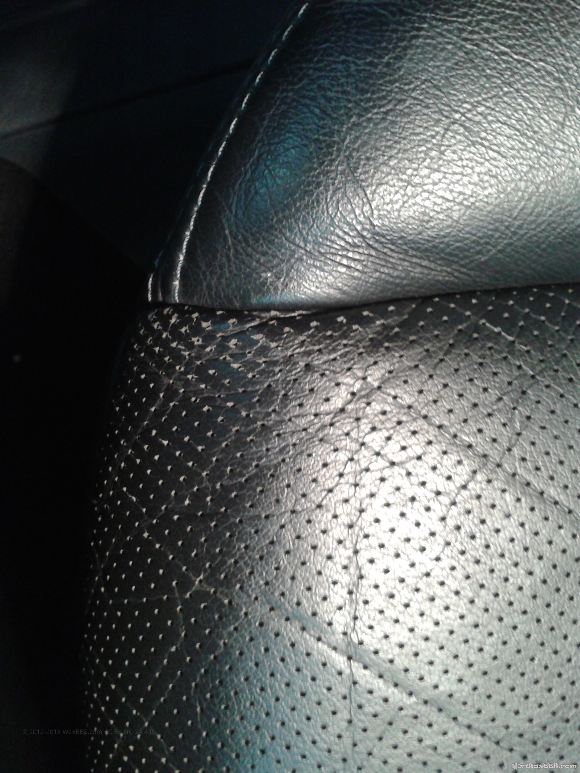

这台车,是全车用水侵泡过,全车有一种发霉的气味怎么也弄不掉,请大神们帮忙怎么办? 是台斯巴鲁车
真皮座椅都这样了 怎么办?

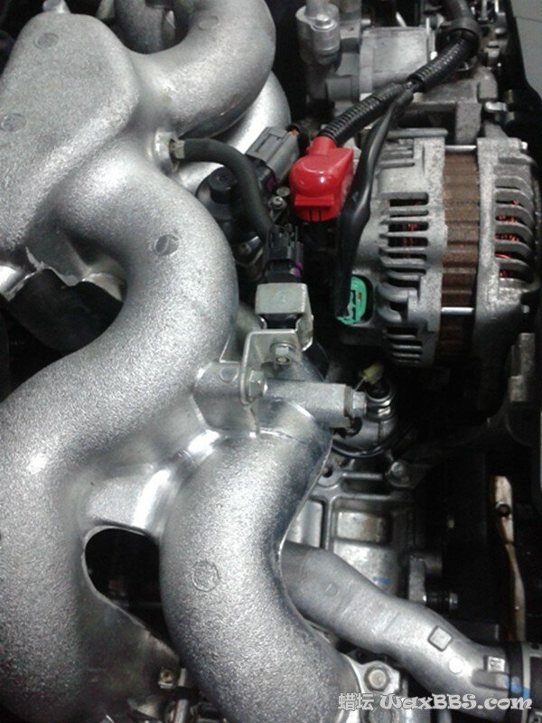

这发动机是原先 进过水以后好像用机头水处理过的 表面都是麻坑 发电机也清理不出来了 ,这是我清理以后的照片了,请问还能在清理的干净些吗?怎么 清理? 谢谢 了

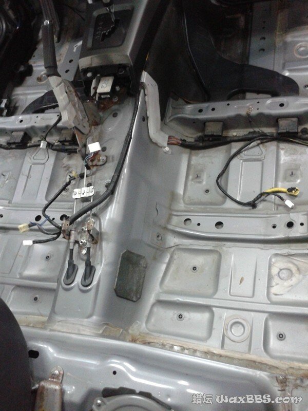

个人感觉内饰全扒光了!然后全部软包绒皮的,座椅也重包!机舱感觉看着还行啊!

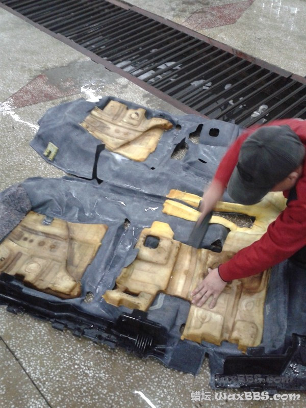

泡水了,室内最少得全部拆座椅下来,天气晴朗的时候拆出来放到不挨太阳直射的地方阴干三到四天,如果不拆掉皮座椅的话,有条件的放烘干房烘干,车内地毯也要拆下来洗干净,蒸汽消毒除霉菌,晒干,车箱内估计也还有水,里面的水一般是排不出去的,用干湿两用的吸尘器把水吸干然后D101全车内部擦一遍,等座椅干燥,在复原,臭氧消毒车内,应该就闻不到发霉的味道了,还有一点,泡水如果是整车泡完的话,顶棚也要拆下来清洁晒干,要不顶棚内部一定发霉,到时候就前功尽弃了.这个车要处理好,不少于三天啊....
