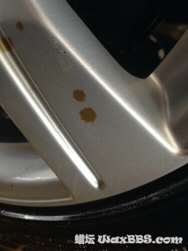

我的凯池hd511偶尔会压力变小,不知怎么回事,前些天这里下雪,我以为自来水水压跟不上,最近也出现这些问题,不知道会不会有什么影响,基本上是一台机器运作,兼打泡沫,不过洗车量不多,
也想请问这个轮毂上是神马,怎么去除?

目测轮毂上的东西 不是外来油漆 感觉是已经侵入 进去了 小弟感觉无解。 如果车主很在意的话 只有喷漆了。 可能也有其他的办法淡化,因为不清楚侵入污渍是什么成分 侵入了多长时间 等等因素。
处理这个小弟认为不是关键 因为我们做护理的不是全能的嘛,更重要的是传达护车的意识,下次遇到及时处理 或者做了保护的轮毂会大大降低这种情况的发生 之类的。让车主有防护的意识。
