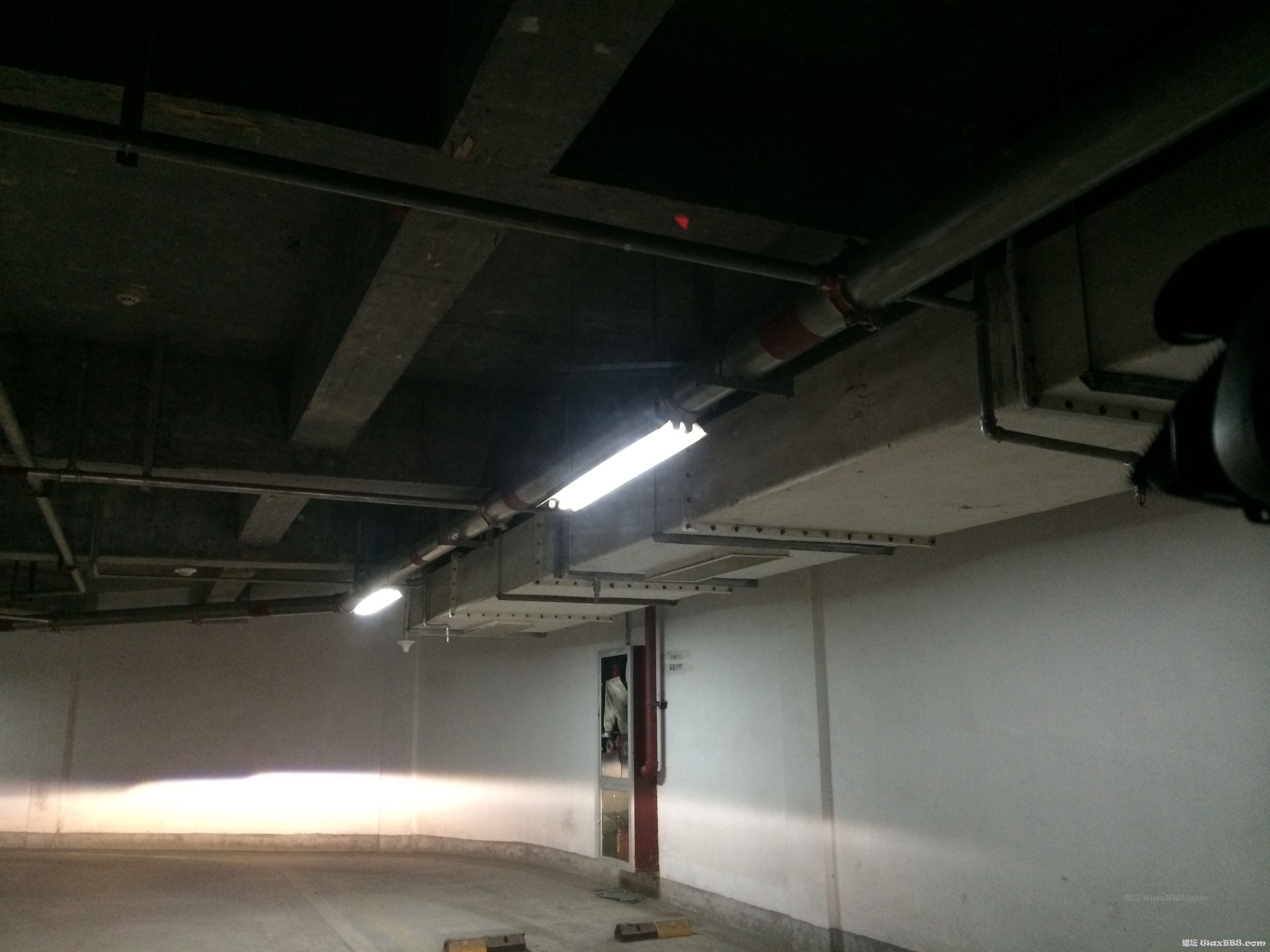

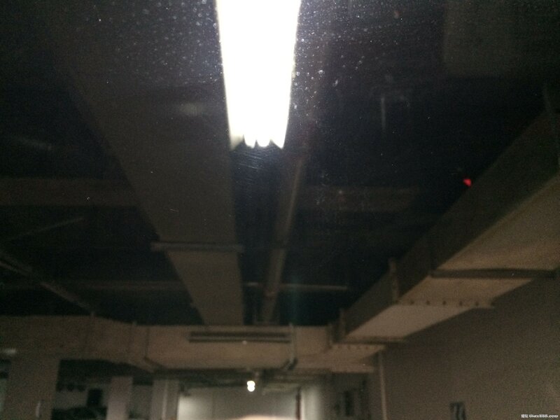

风挡玻璃在路灯下有一圈圈的划痕还有雨刮的刮痕,请问怎么才能解决掉?眩光太严重了,特别下雨天对面车一开远光,基本眼前就看不清楚了

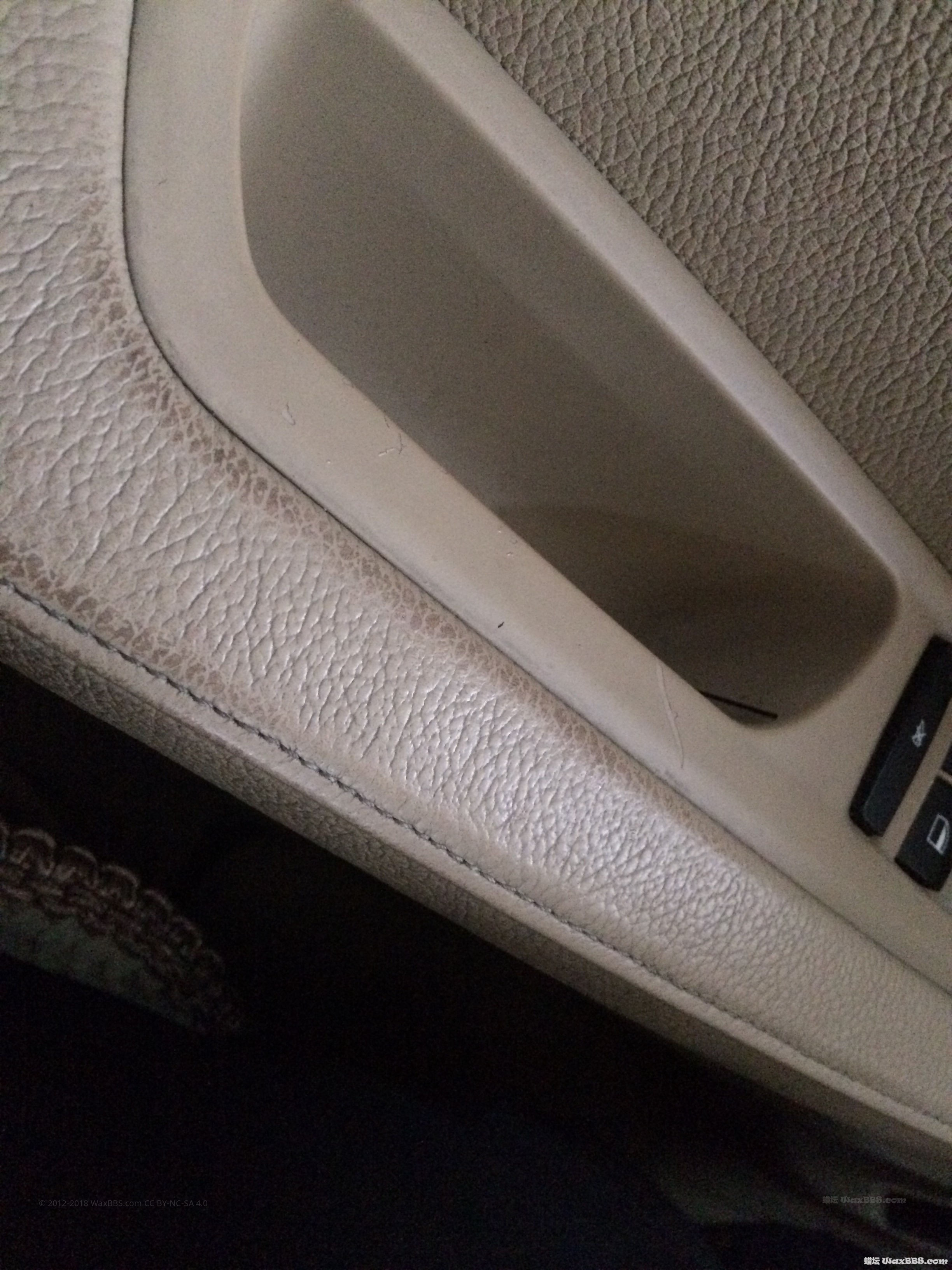

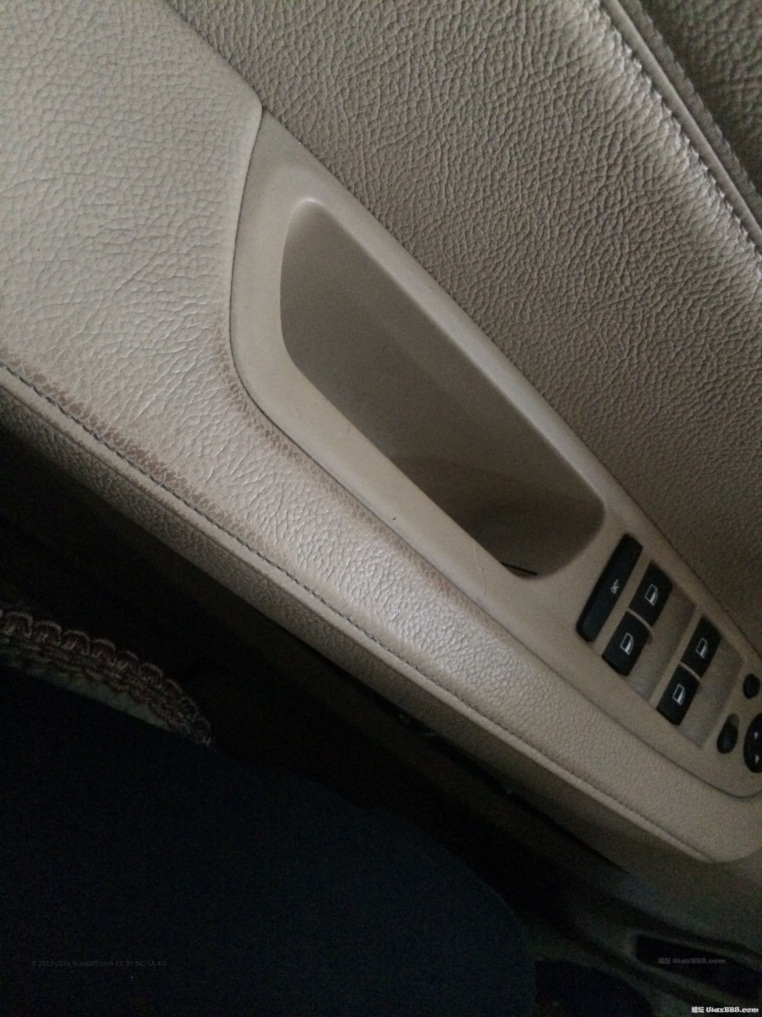

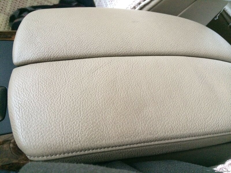

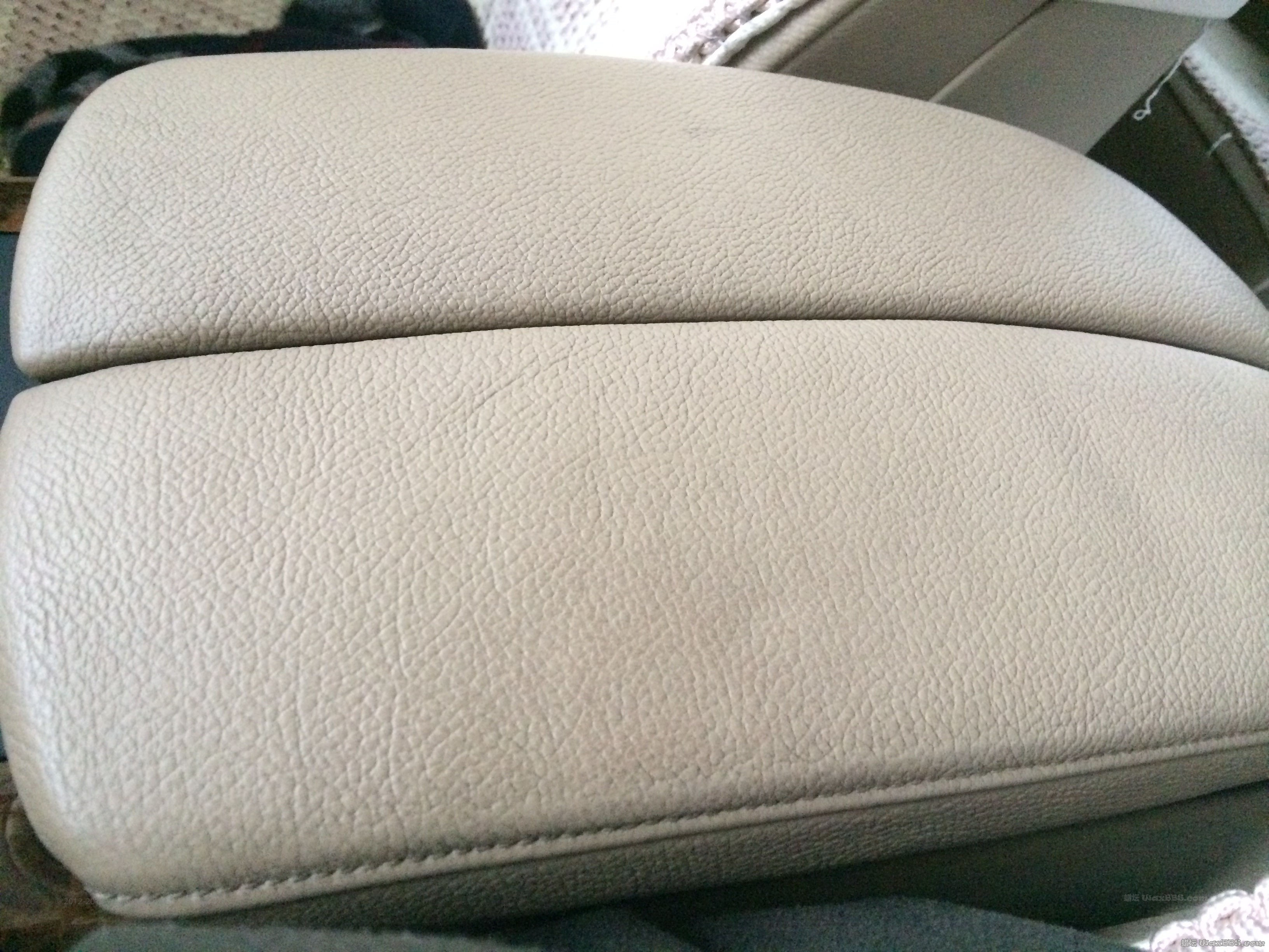

另外还有就是内饰的皮部分,试过用泡沫清洁剂和sonax的内饰清洁剂,稍微擦重点就掉颜色了,搞得都不敢动了现在。

皮磨损了,洗一洗就掉颜色,,想要修复,问明大。这事他在行。

玻璃,抛光试一试,能不能完全抛去,看玻璃的磨损程度了。抛光过后,会好很多很多

玻璃上的不是眩光,是属于太阳纹,不规则的。眩光是密集的细纹,有规律的排列的细纹(抛光不当或者抛光工序缺失才会造成的)如果不算深,可以通过研磨抛光的方式解决。(不那么容易,很困难)
第二个问题是:皮革磨损属于正常现象。这些部位都是长期被手摩擦而磨损的。这种修复的话不是不可以。
这个是小弟我之前做的s600L的皮革修复
89083134

LZ.......首先把玻璃内外都清洁干净,然后再检查玻璃划痕情况.......
内饰不要用泡沫清洁剂,特别是真皮,用完发硬没弹性......

嗯,这车六年了,平时都是在本地最好的精洗店洗的车,但是跟明大和各位大神的洗车来比,实在是属于路边暴力洗车。皮革修复请问怎么搞?自己买产品能做吗?

皮革修复说难倒也不是非常难,动手能力强点的应该能弄,不过有一个问题需要考虑进去,后涂的漆可能会有色差,这个说实在的,如果没有实地的看色卡,有点难配色
