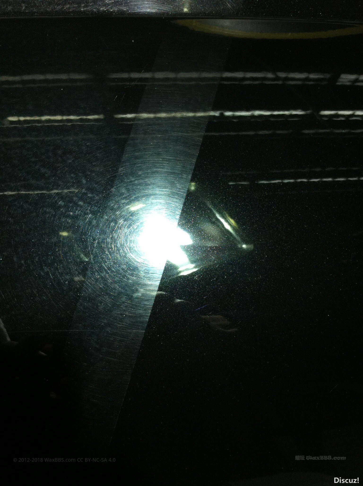

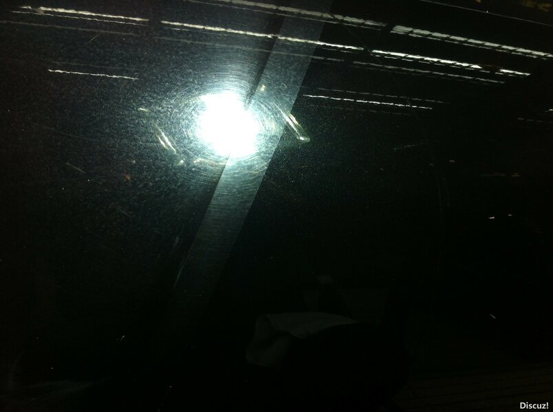

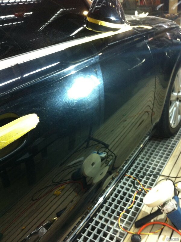

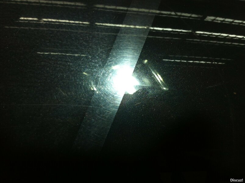

施工中忘记拍照了,明天完工后来个全车效果,求大神给些建议
S SUDR 洗车水桶 2014-10-27 0 0 0 2014-11-13 #1 施工中忘记拍照了,明天完工后来个全车效果,求大神给些建议 附件 image.jpg 719.3 KB · 浏览: 326 image.jpg 753.7 KB · 浏览: 336 image.jpg 607.7 KB · 浏览: 333 image.jpg 867.3 KB · 浏览: 305

美 美容小子 洗车水桶 2014-11-12 0 2 0 35 广州 我的身份 汽美店家 2014-11-16 #15 SUDR 发表于 2014-11-16 00:15 我这边还有一年的车比这个车况还遭。明天给各位大神传个一年的Q7,难倒小弟店里的技师了,划痕干不掉 点击展开... 现在很多德系车都采用环保的水性油漆,而这水性油漆的硬度也较一般车子硬,你的划痕抛除不了,通常有几种原因,研磨剂,转数,抛光盘,压力,移动频率等等

S SUDR 洗车水桶 2014-10-27 0 0 0 2014-11-16 #18 美容小子 发表于 2014-11-16 01:38 现在很多德系车都采用环保的水性油漆,而这水性油漆的硬度也较一般车子硬,你的划痕抛除不了,通常有几种 ... 点击展开... 谢谢了,试试看。会不会和用的新抛光盘有关
美 美容小子 洗车水桶 2014-11-12 0 2 0 35 广州 我的身份 汽美店家 2014-11-19 #19 SUDR 发表于 2014-11-16 23:29 谢谢了,试试看。会不会和用的新抛光盘有关 点击展开... 你可以尝试性的试下,羊毛盘,羊毛盘也有分长毛和短毛的,建议先试试
美 美容小子 洗车水桶 2014-11-12 0 2 0 35 广州 我的身份 汽美店家 2014-11-19 #20 SUDR 发表于 2014-11-16 23:29 谢谢了,试试看。会不会和用的新抛光盘有关 点击展开... 你现在用的是哪种研磨剂???
