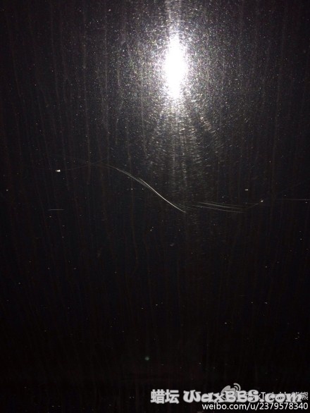

本人车身上有些类似下面的图片中的划痕,应该是被别人开门打到的和被飞石划伤的,不知道这样的划痕除了补漆还有没有其他方法清理,先谢谢各位
2楼说得略简单,3楼说的不错。4楼?我抢到4楼了。

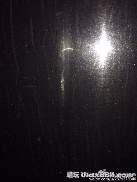

左右两段肯定可以抛到完全没有,
中间那段白色的建议可以抛到无色差,但是强光下有凹凸~
毕竟清漆就那点,省着点吧...... 否则下次同位置再刮一下就无解了~
补漆是不需要了......
