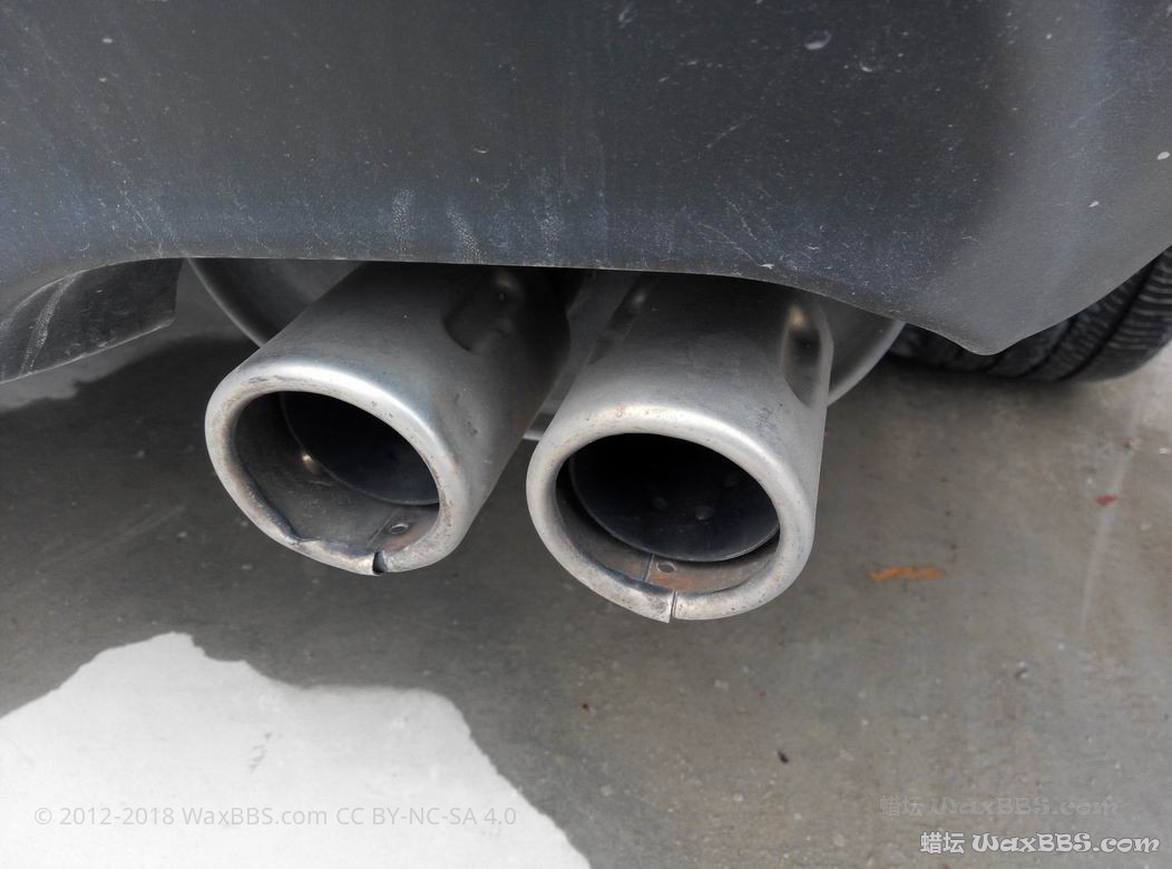

2.全车镀铬件排气管清理:曼泽纳1000配合超纤毛巾抛光-->曼泽纳2000再抛光,最后上张XX小蓝瓶。

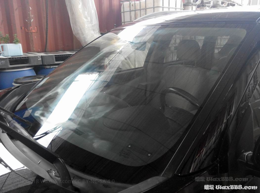

3.全车玻璃去油膜(2B了实际漏抛了天窗和倒车镜):RO+曼泽纳橙色盘+曼泽纳2000,海绵抛不到的边角用超纤布+曼泽纳1000手抛(实际我再一次偷懒省去了这一步!{:55:})。接着D120 1:10 清理残留,最后上rain-x 2层

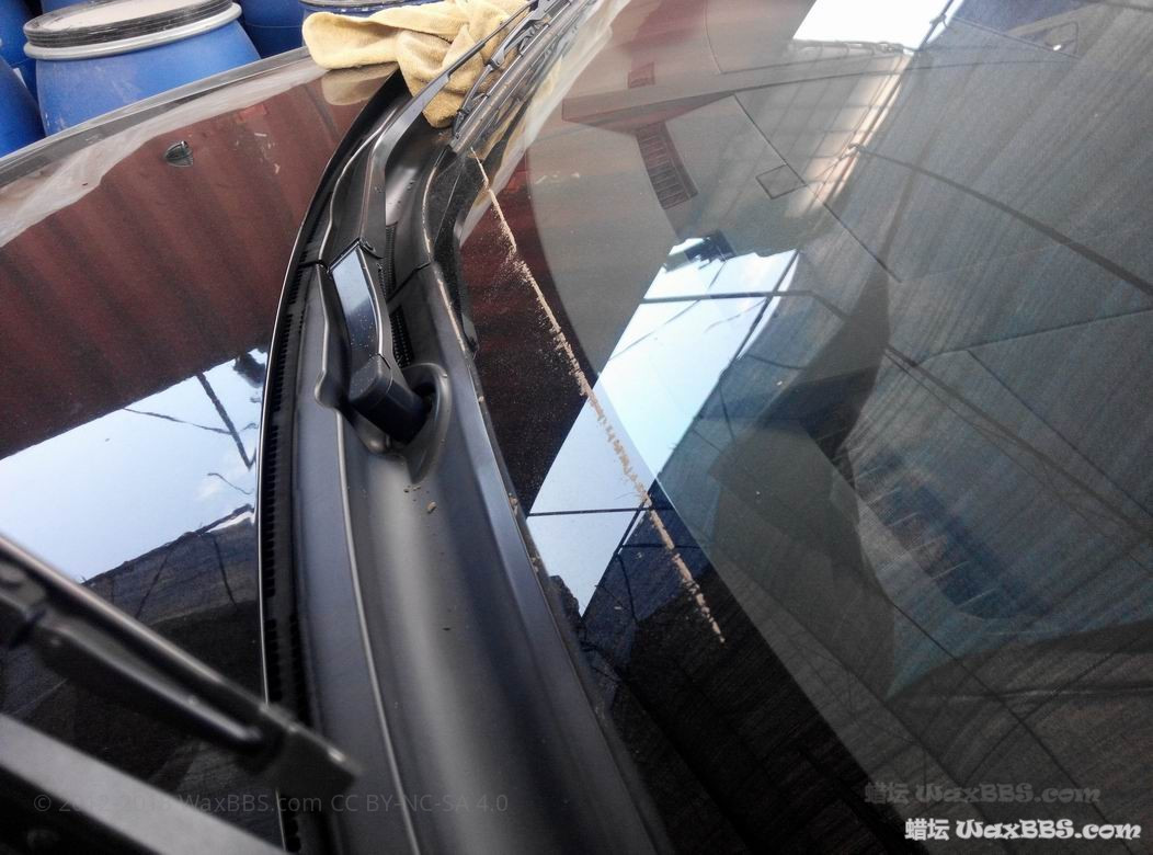

前挡下面非常多的硬水垢,尝试用刀片刮掉

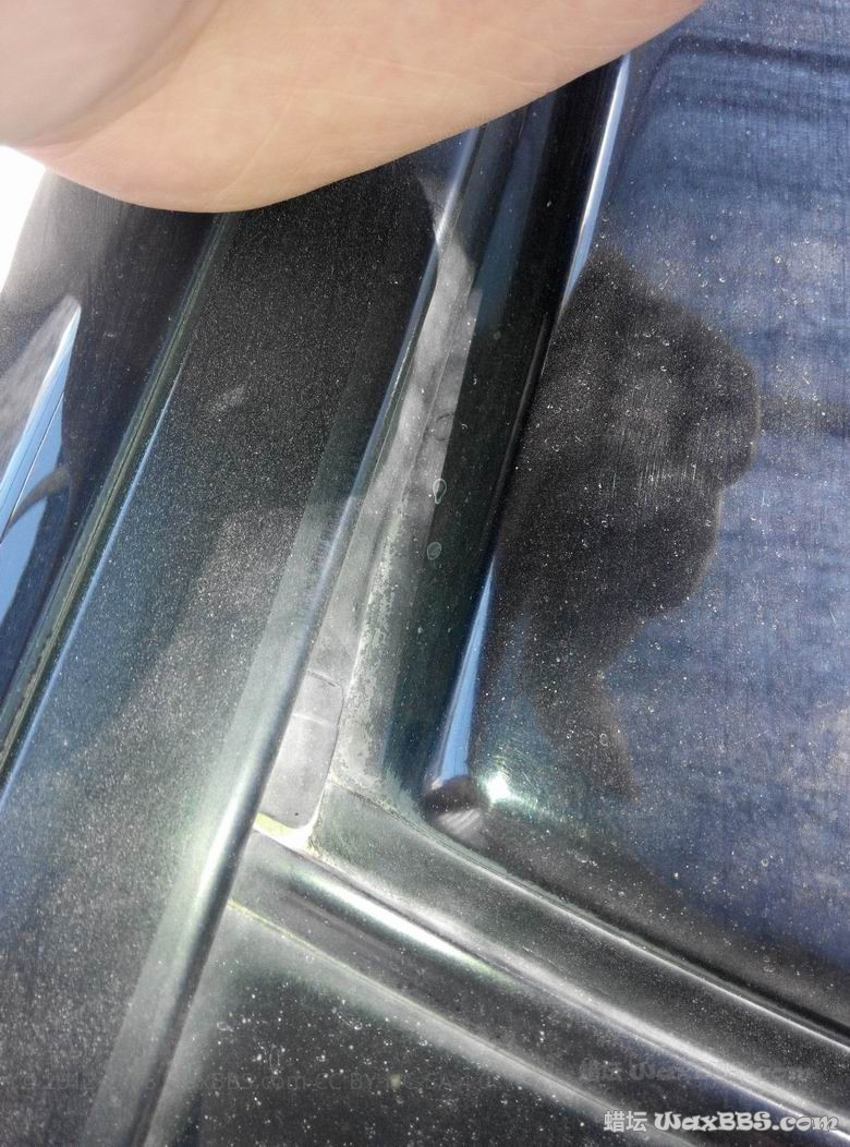

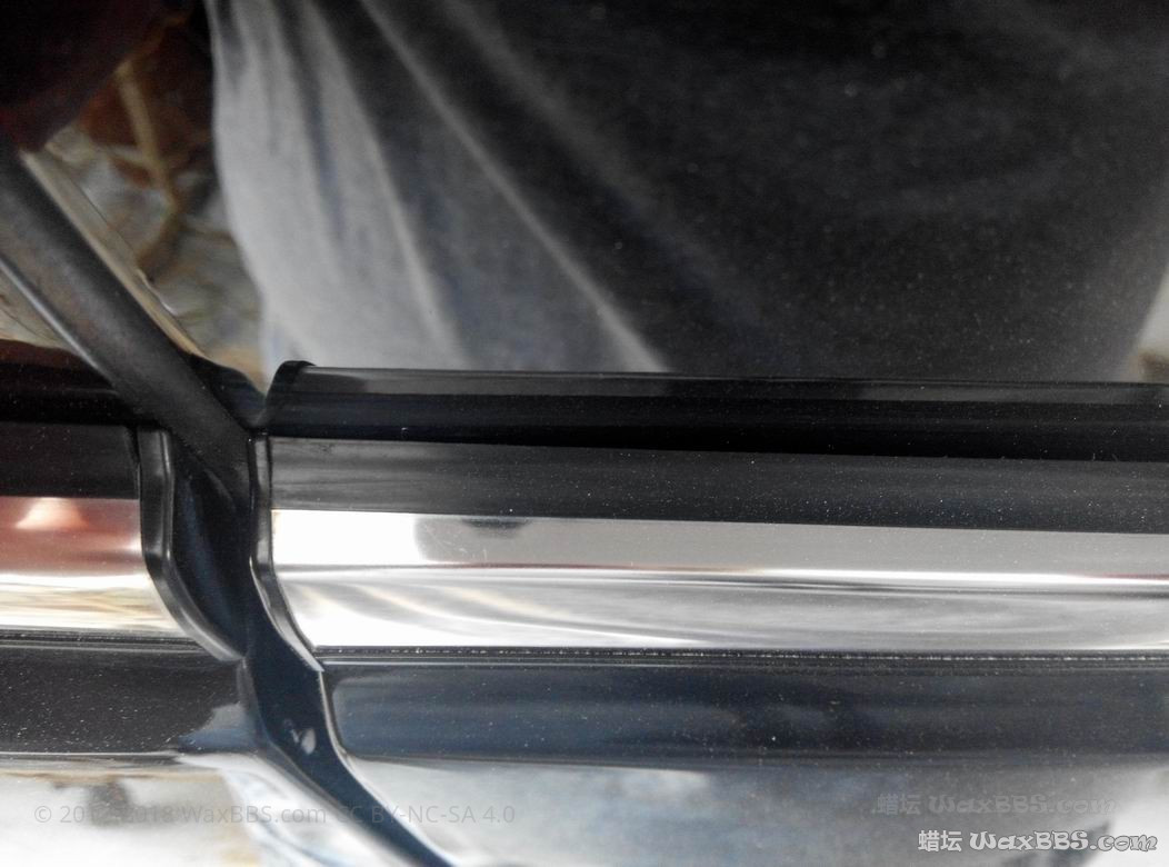

车顶导水槽同样很多泥沙堆积

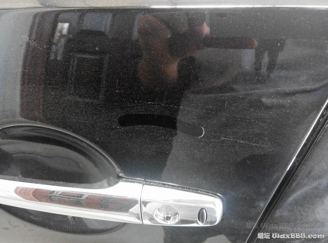

车把手貌似还留有抛光剂的粉尘{:56:}

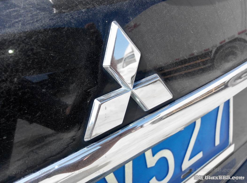

字标的水垢还不算很多~

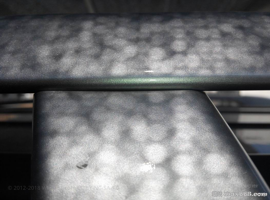

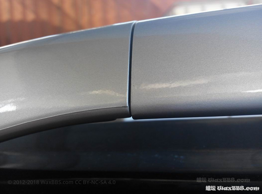

行李架的蜡痕
行李架轻微的水垢

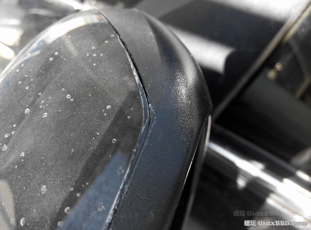

倒车镜的蜡痕,这个看的真是碍眼!

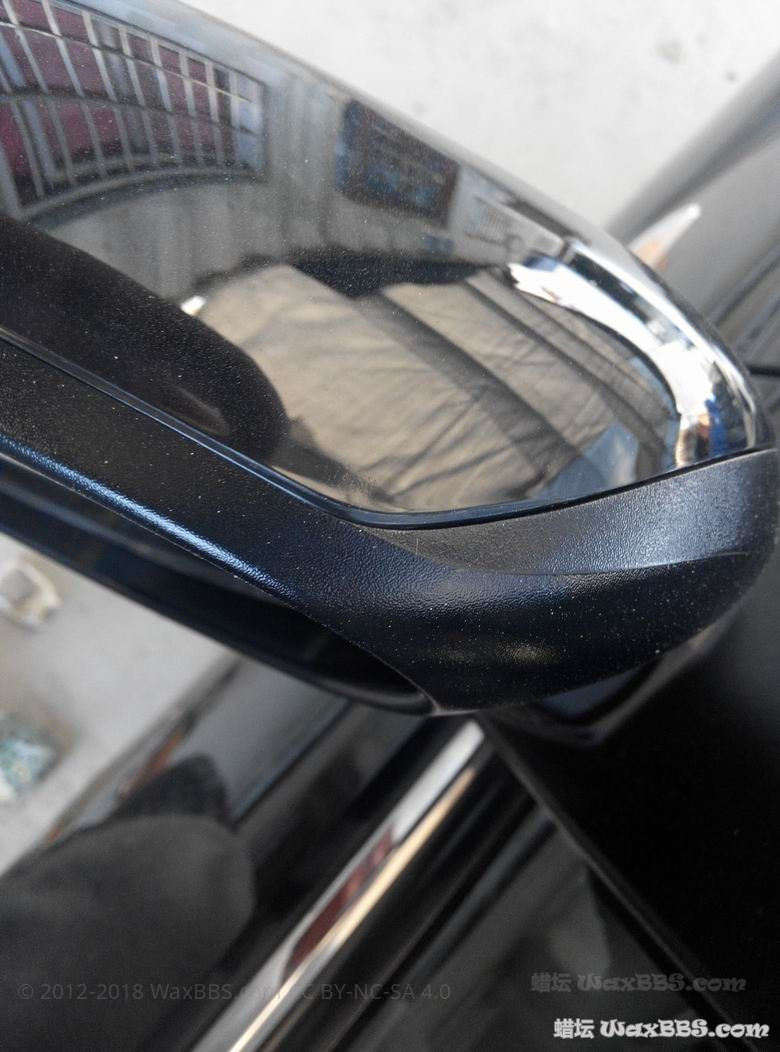

后视镜底座也是大量的水垢!我有种不祥的预感。。。(后面果断悲剧)

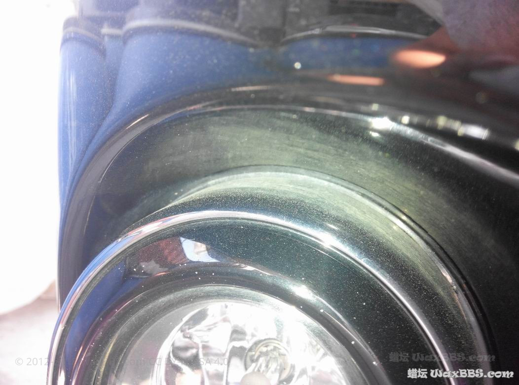

雾灯底座也是大量的陈年水垢!好深刷毛进不去。。立马上楼X宝买长柄的棉签

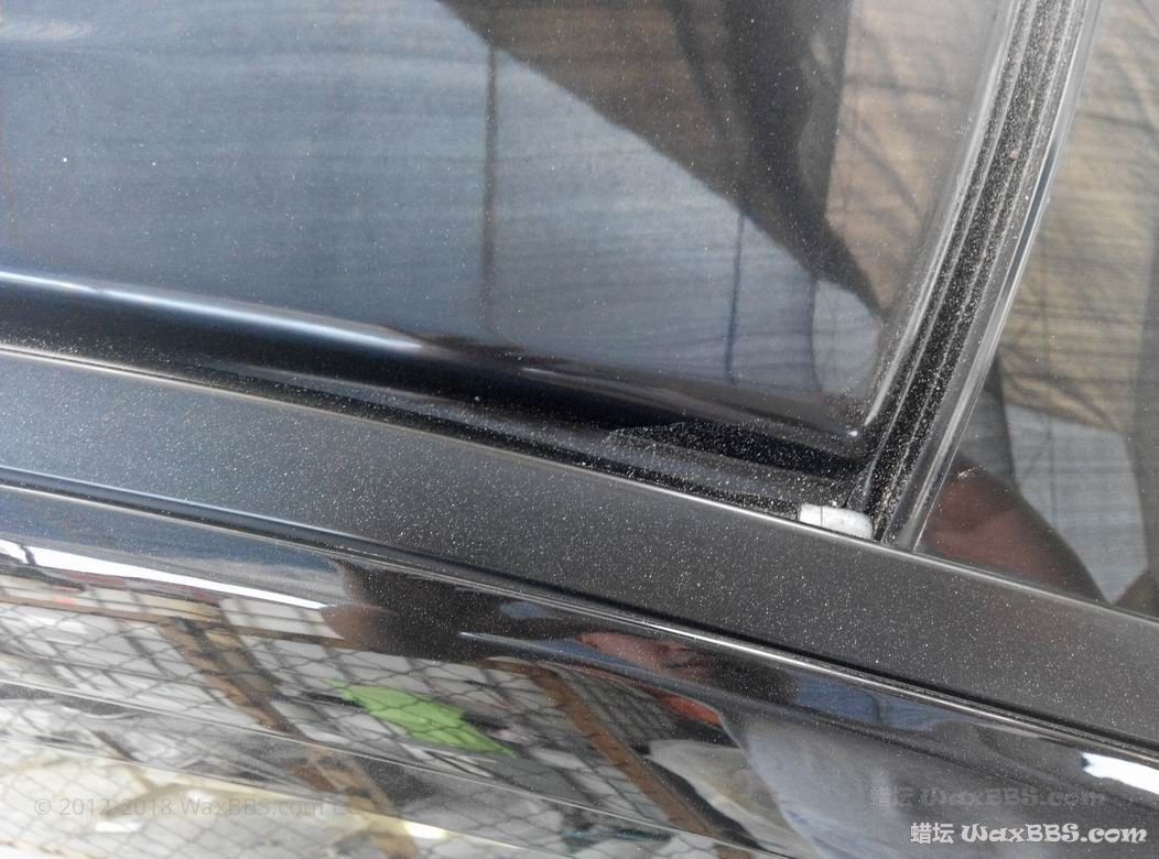

B柱的缝隙里也好多水砂残留物

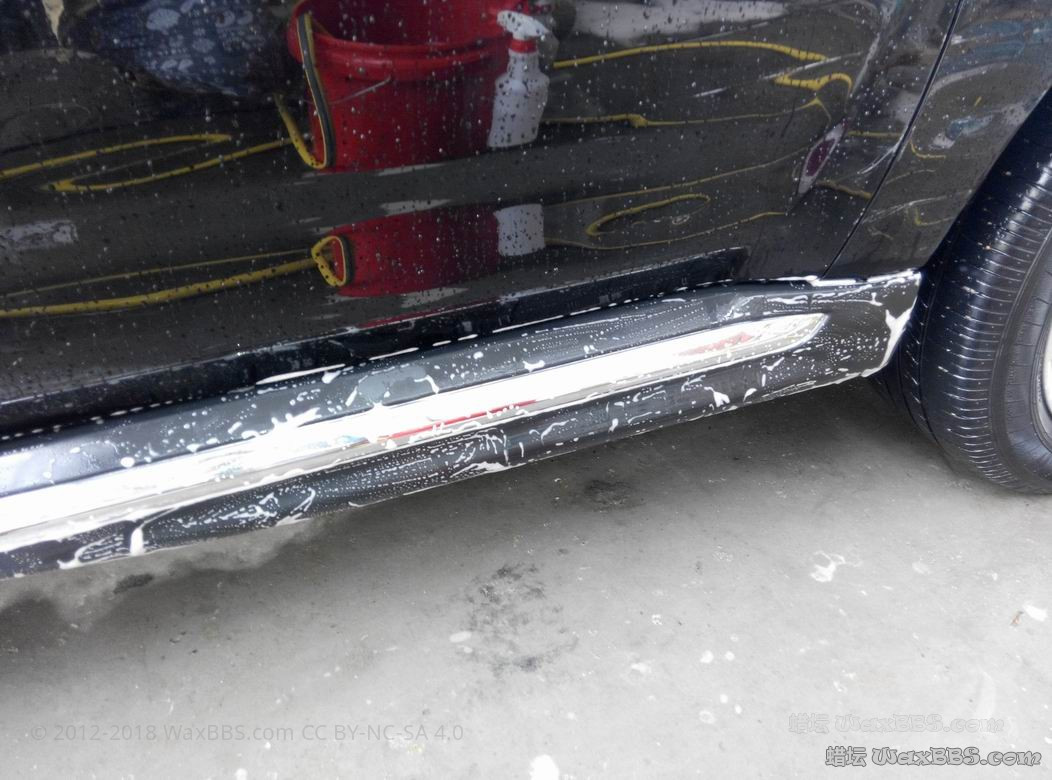

踏板也是灰蒙蒙的

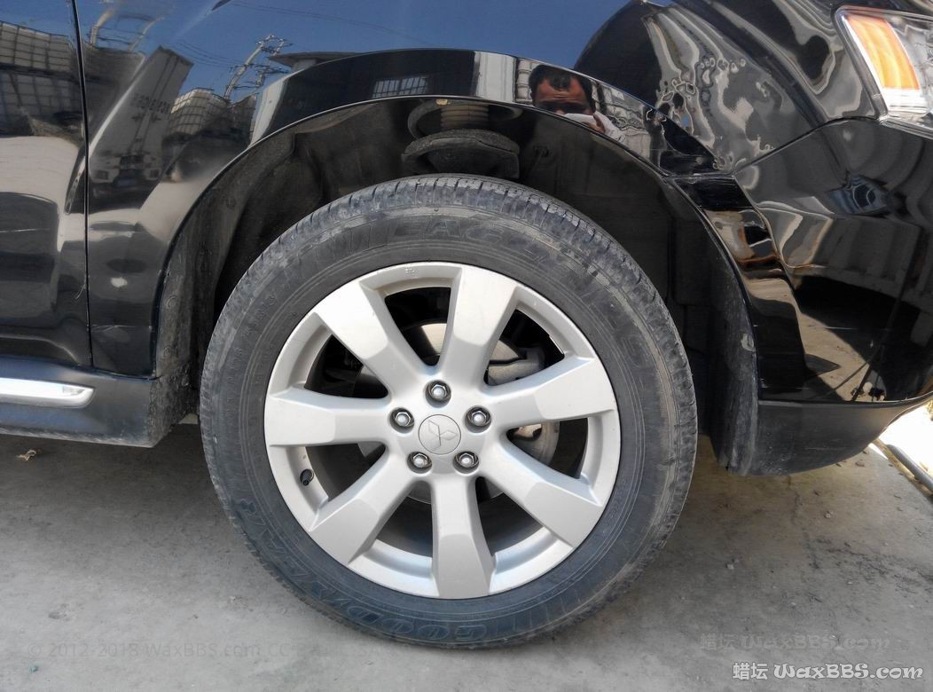

轮胎貌似还行~

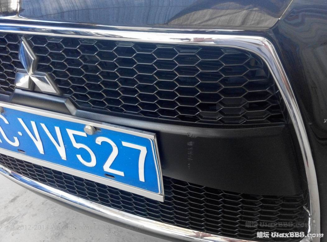

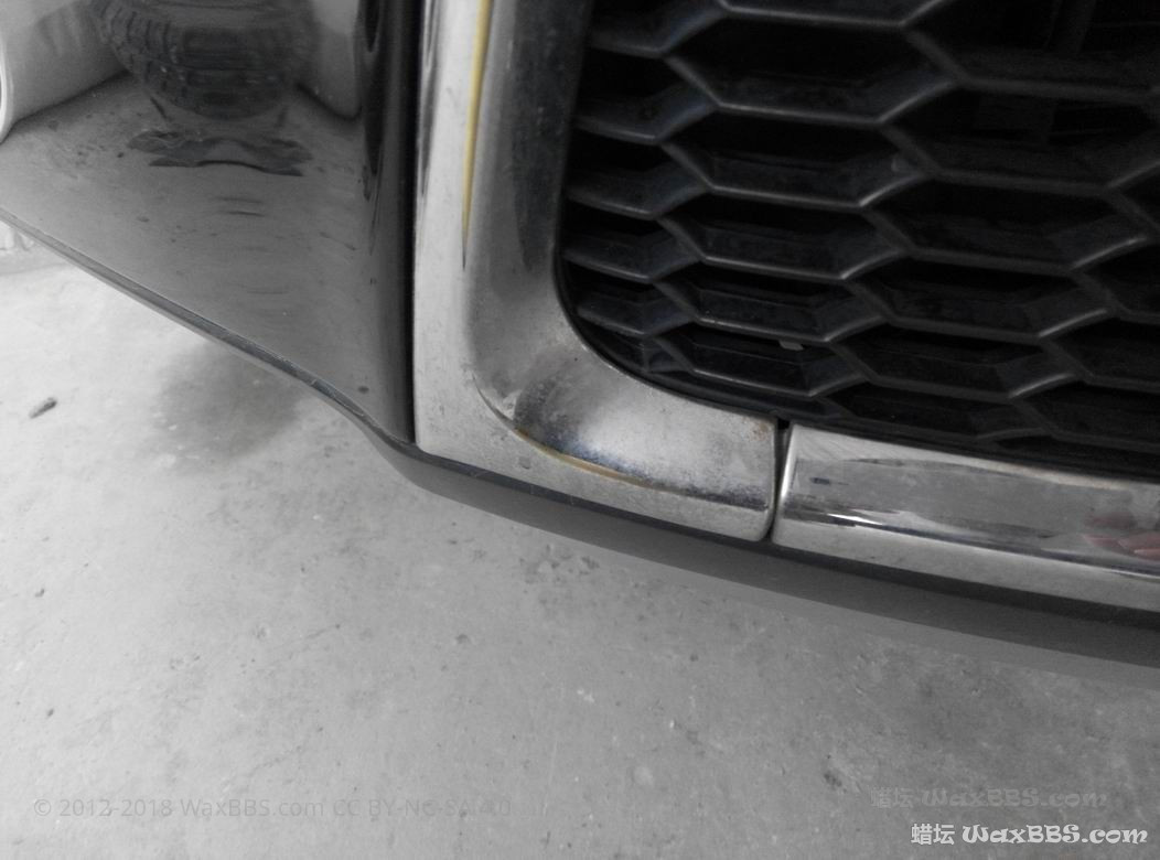

进气格栅的镀铬条同样状态不佳。。。

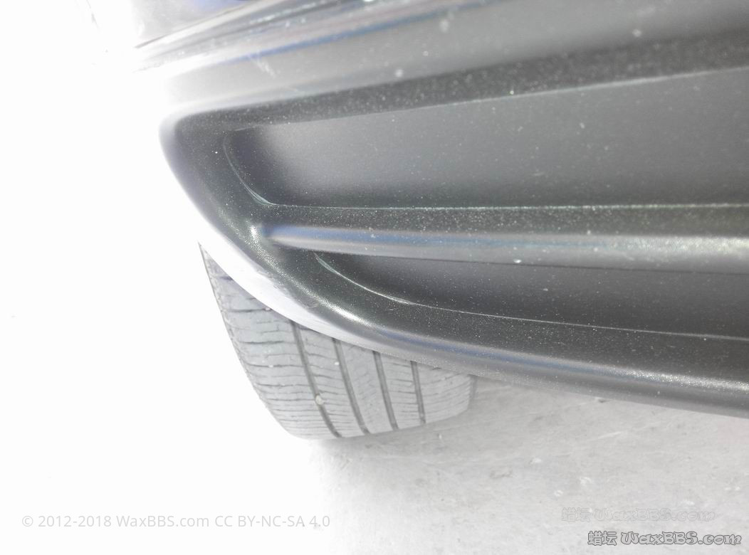

前保险也是几年没清理过

玻璃抛光
涂抹RAIN-X

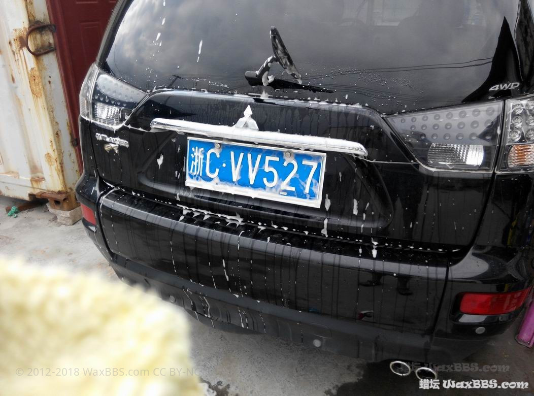

PA预洗

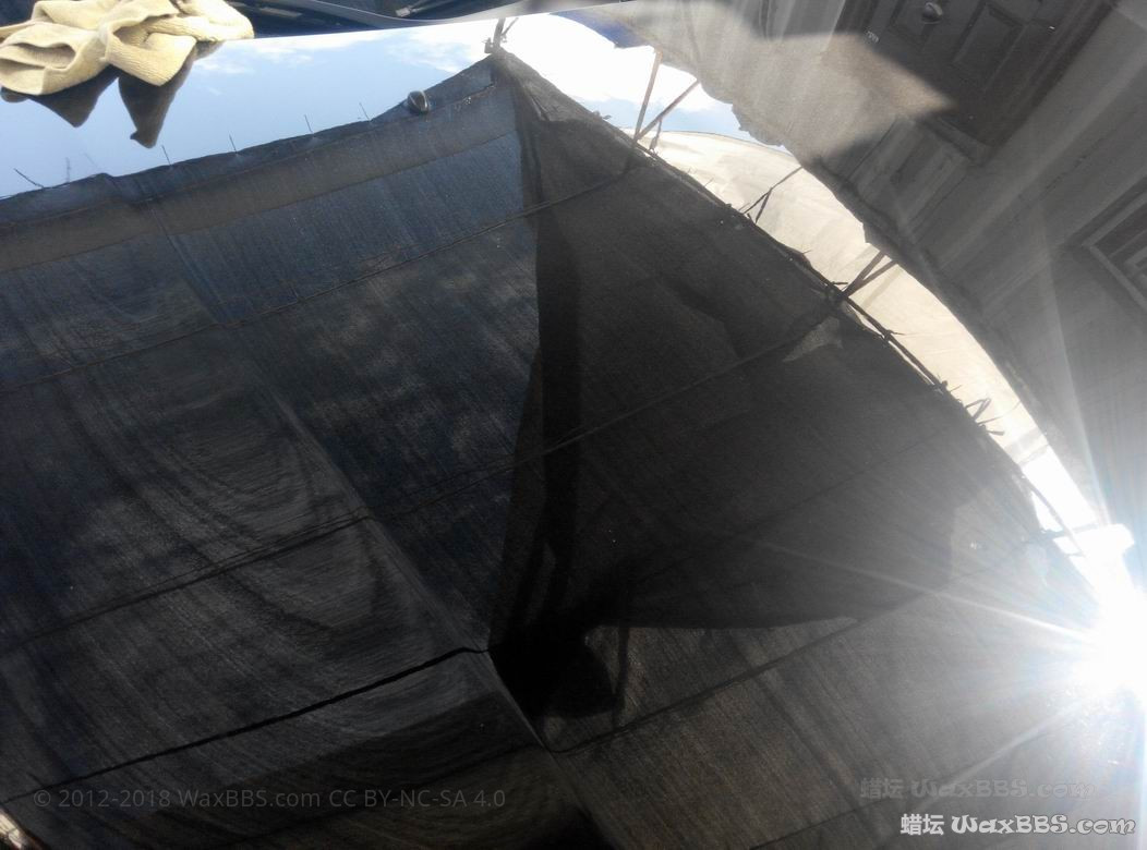

洗着洗着头顶遮阳的篷布居然被吹撕裂了。。。。。{:47:}

排气管里面撸的还是不够

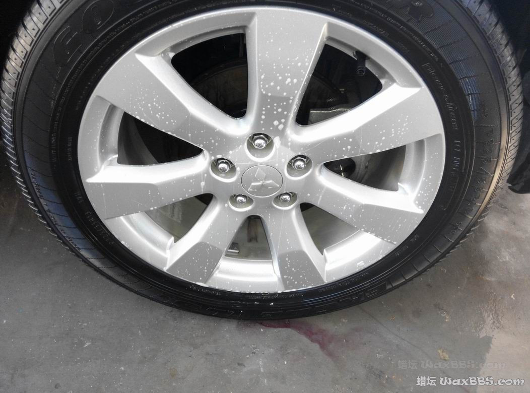

悲剧的轮胎,清理完没第一时间上PERL,跑了几天又脏了。。。

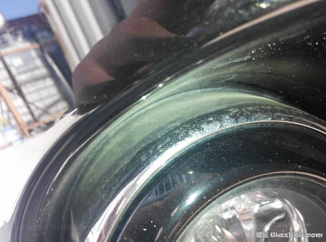

雾灯不满意!和我想象的一样!吐槽可恶的物流,一袋棉签跑了4天都还没到。只能放到下次了
因为四周抛光都没怎么抛到,所以看上去还是雾雾的,实际上水垢已经清理完毕。DA对这样的边角的确是很难抛到位,要压着抛很久才行
