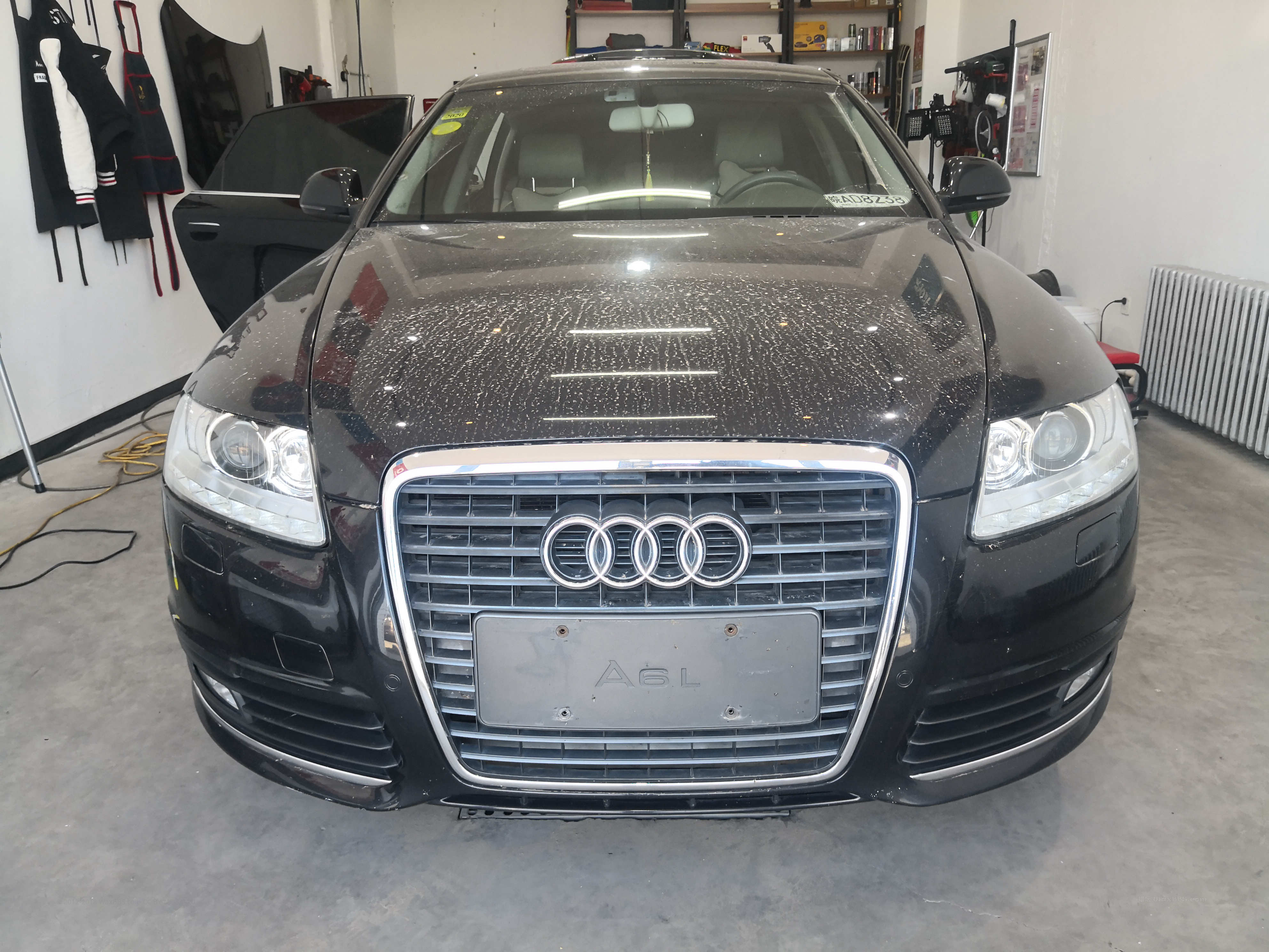

先看一下车况
94249
94250

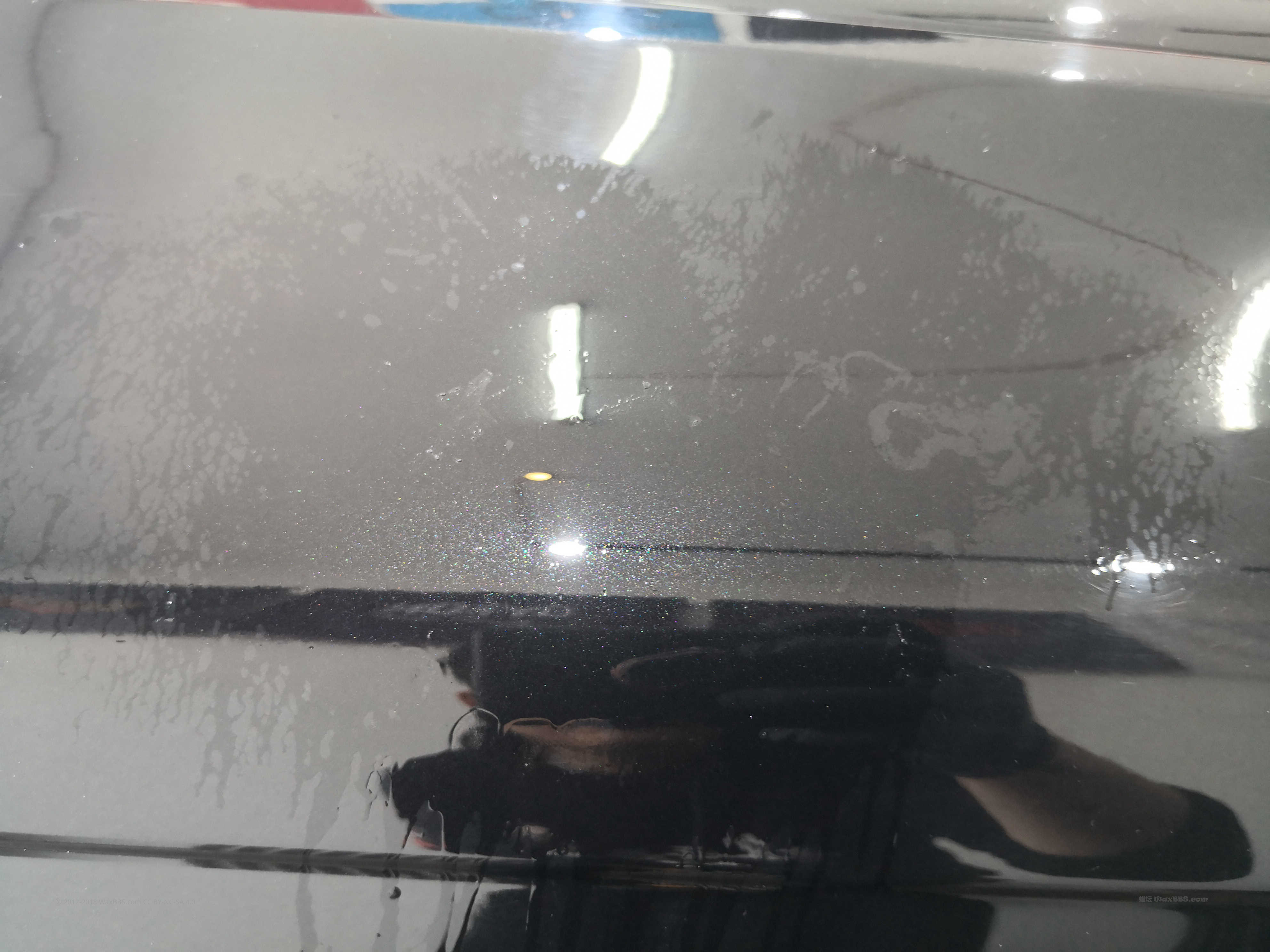

漆面有沙土污渍的情况下,轻重划痕分辨起来不是很方便,所以开始洗车……

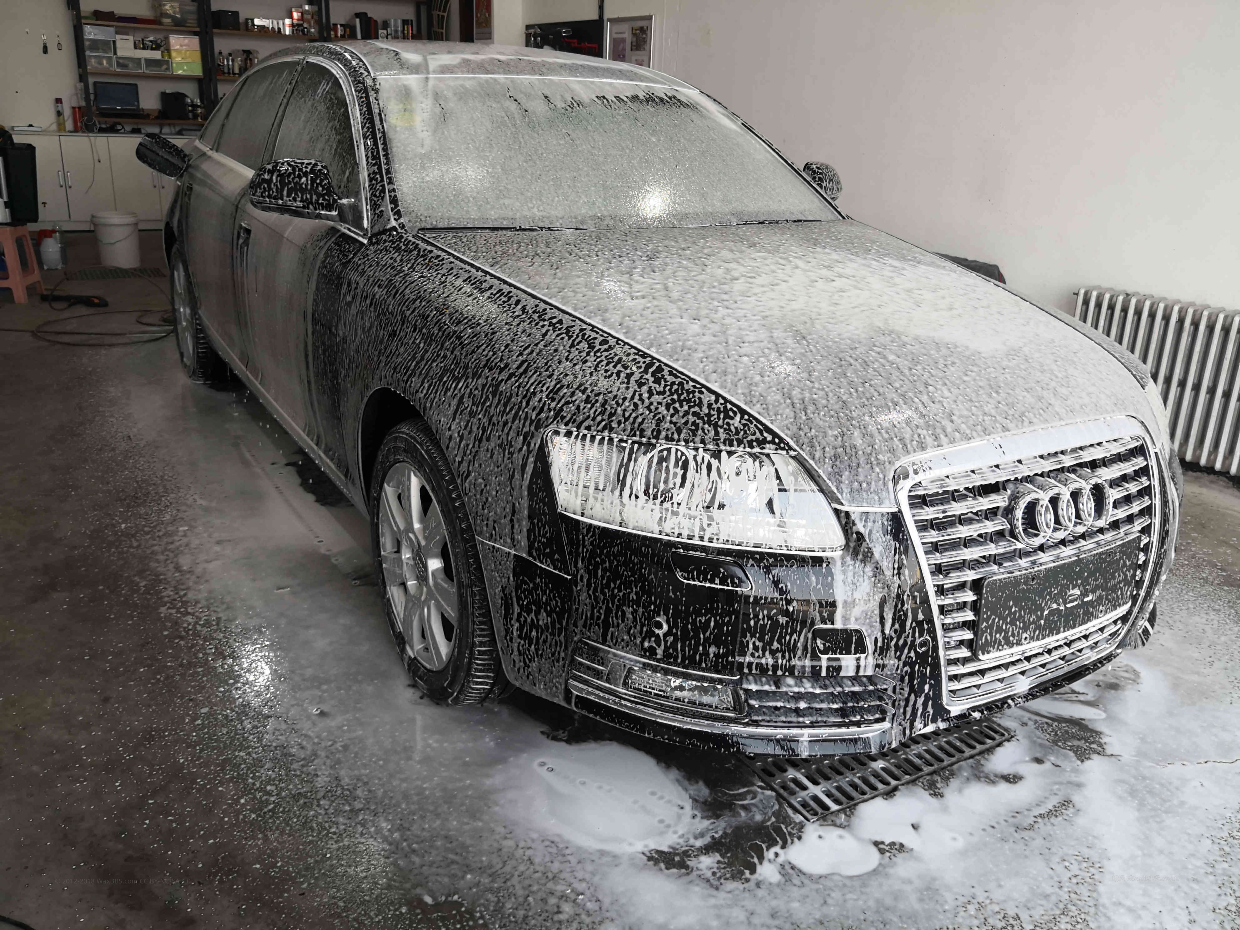

PA预洗的先{:240:}

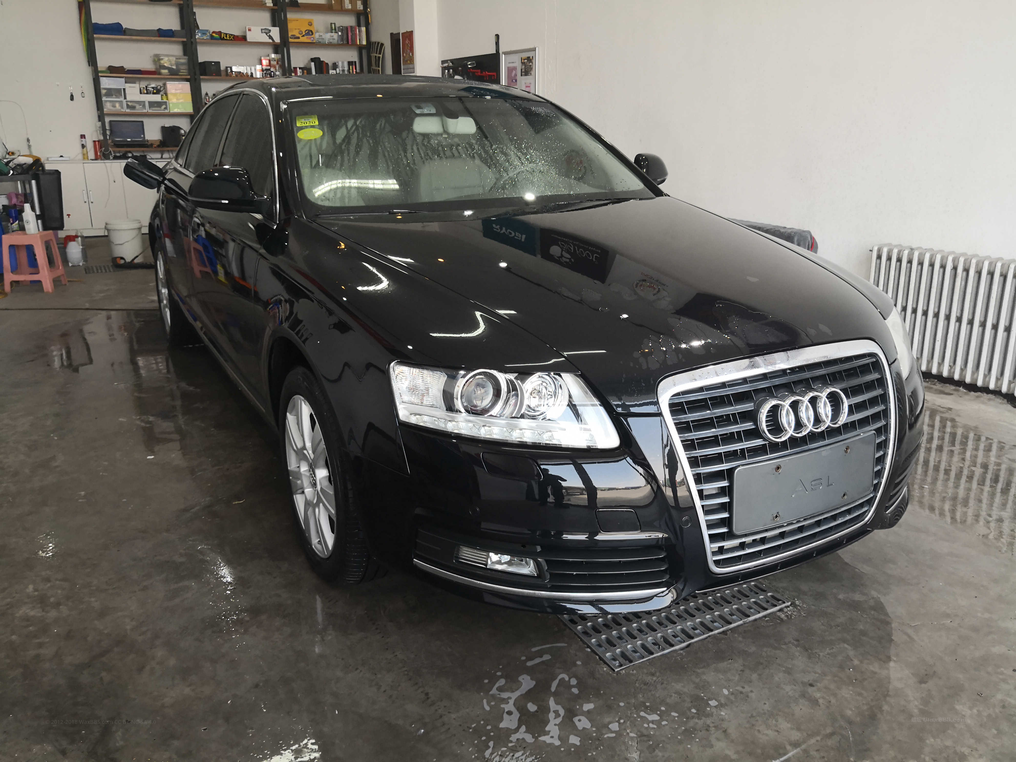

接下来,两桶水洗车走起{:232:}
94256

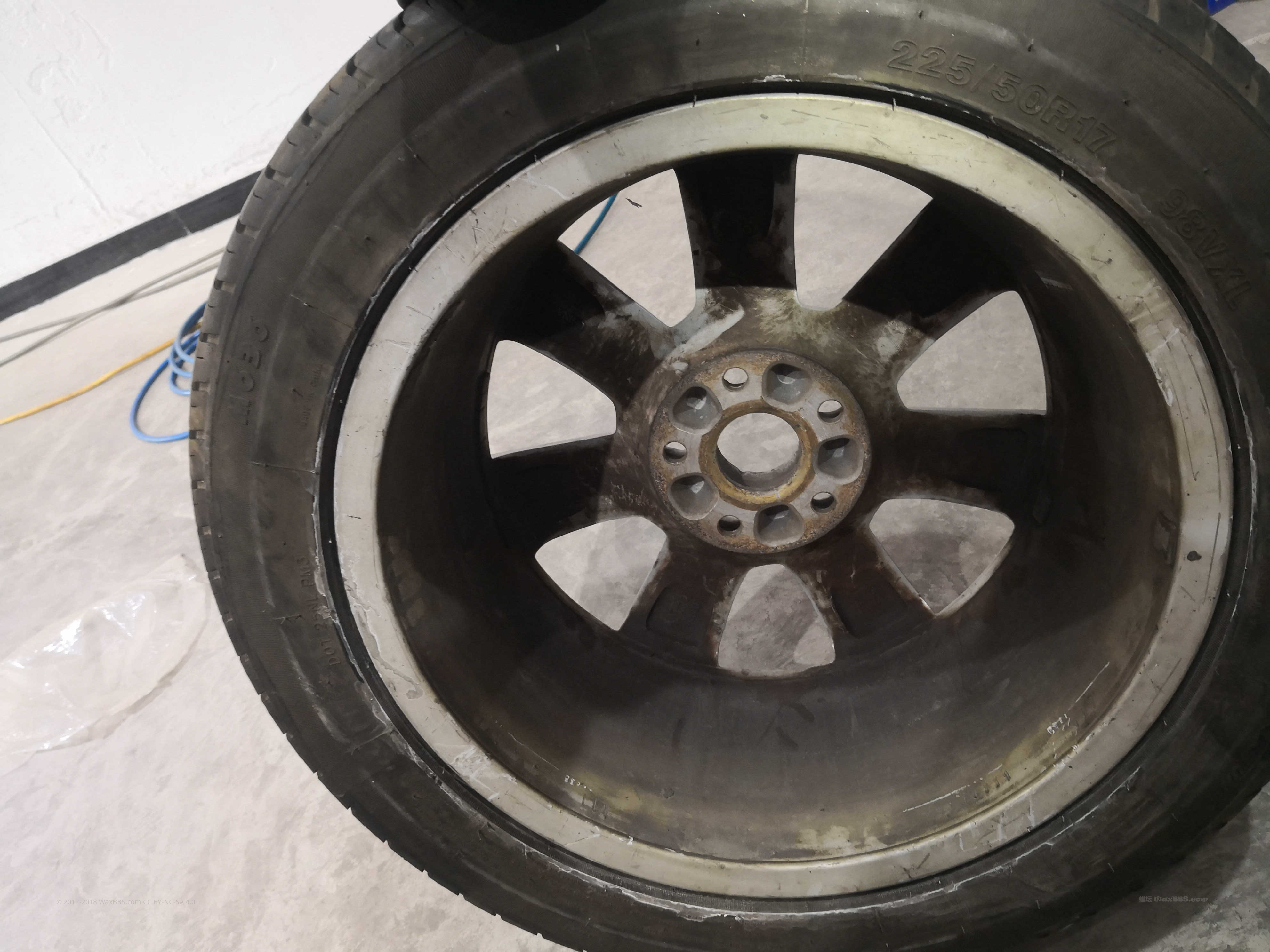

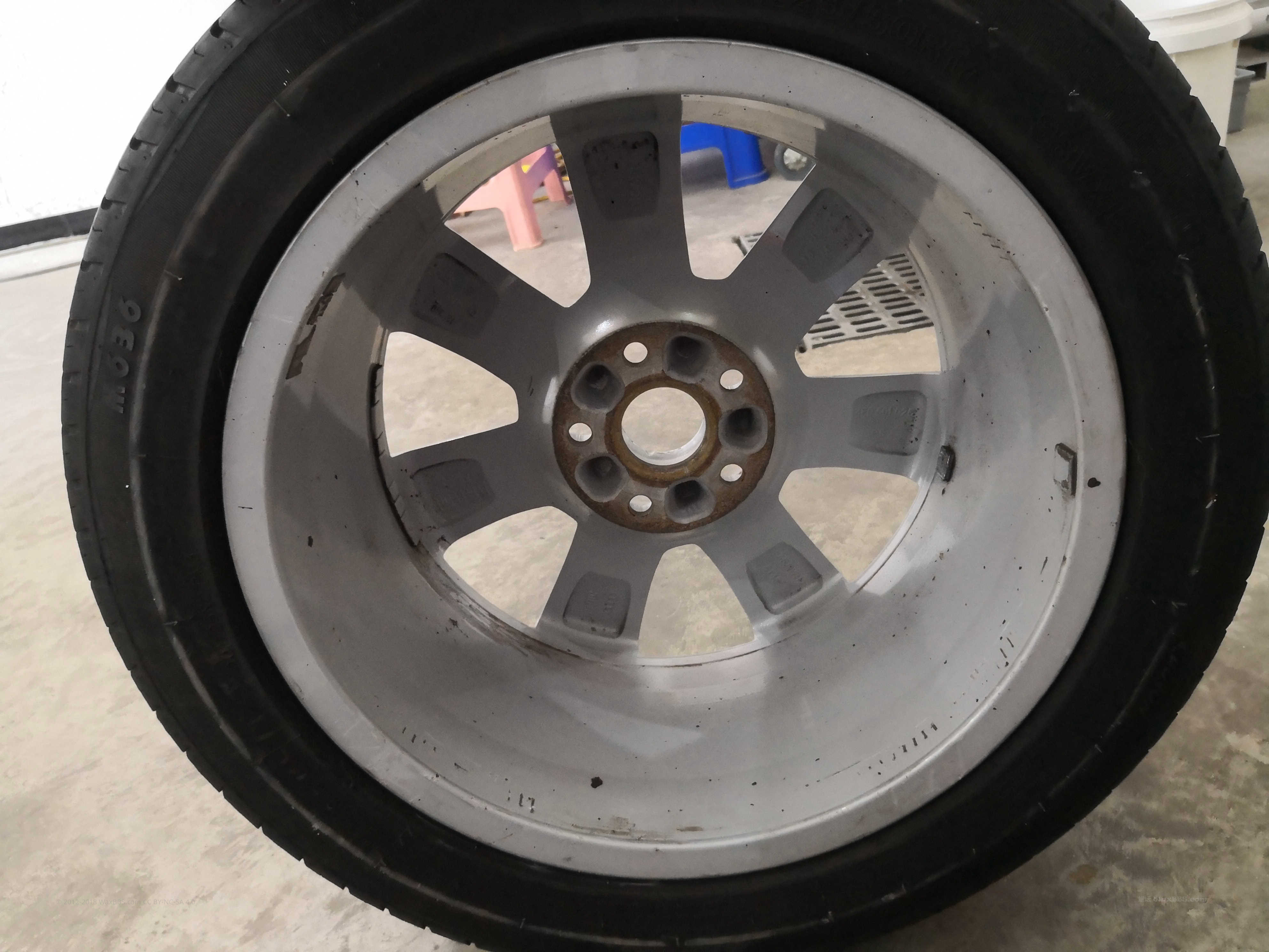

轮毂拆下来洗
94269
94270
有点样子了{:264:}

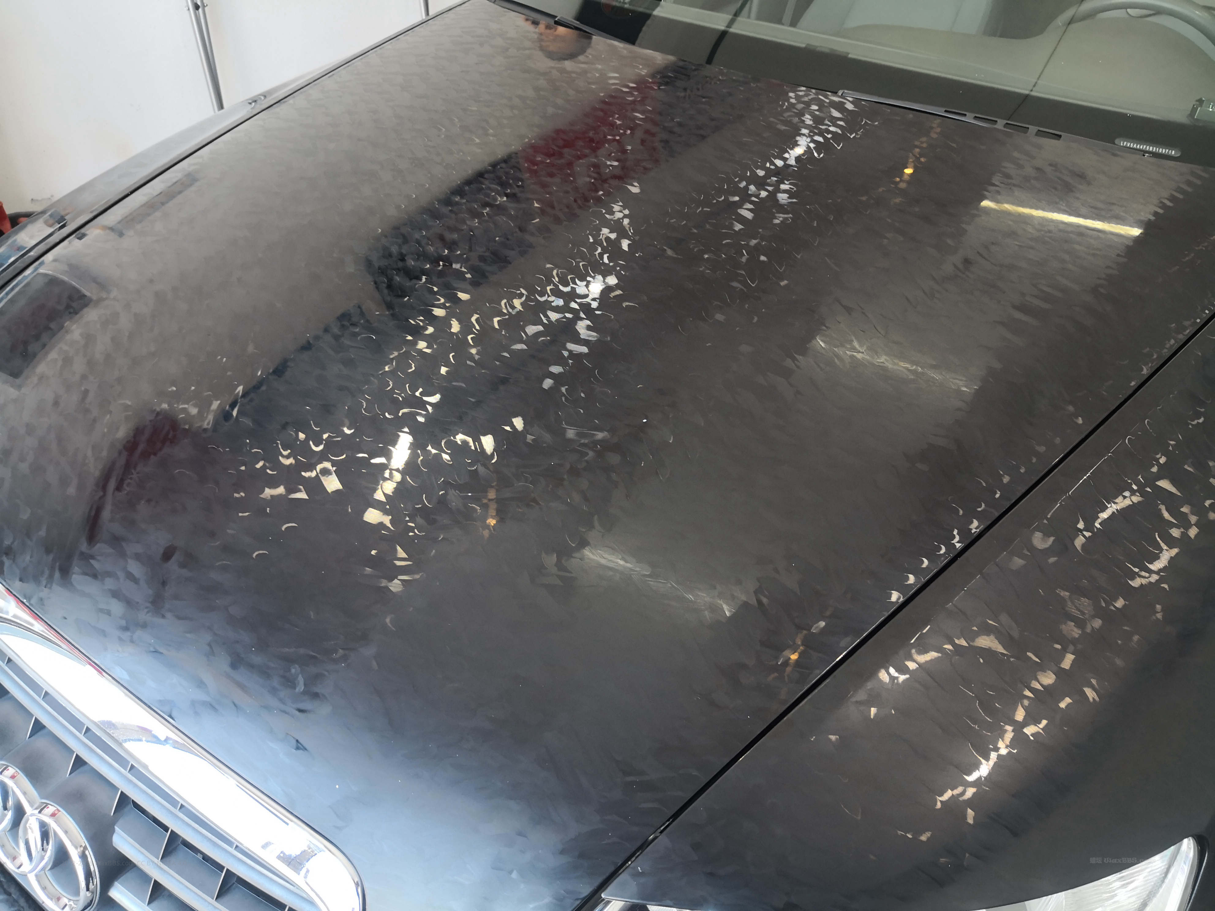

客户车经常在内蒙,安徽,广东之间来回跑,考虑到用车环境之复杂且从来没有真正养护过漆面的前提之下,所以铁粉,柏油,磁土一个都不能少{:277:}
袪铁粉
94258
袪柏油
94260

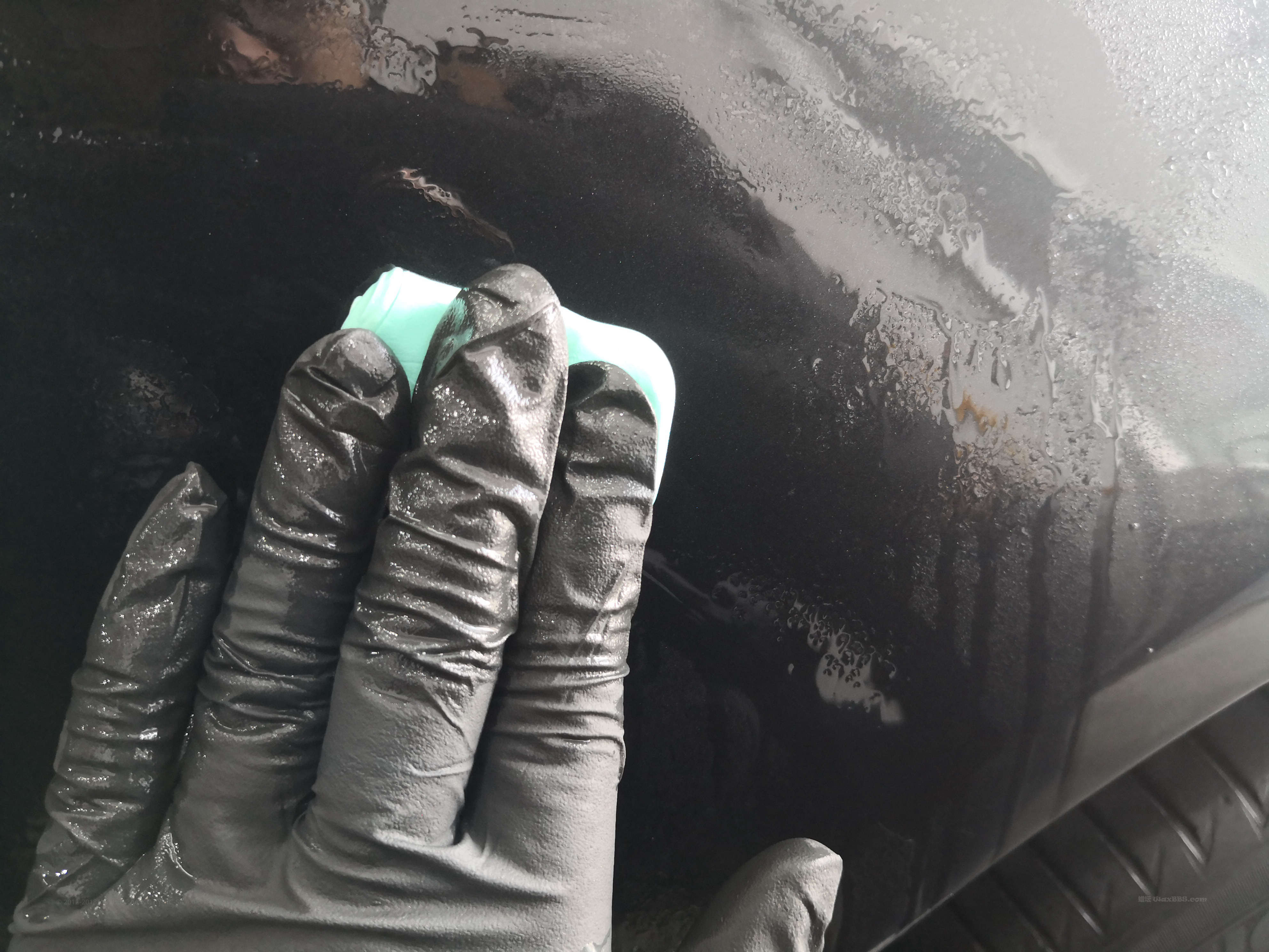

跑磁土
94261

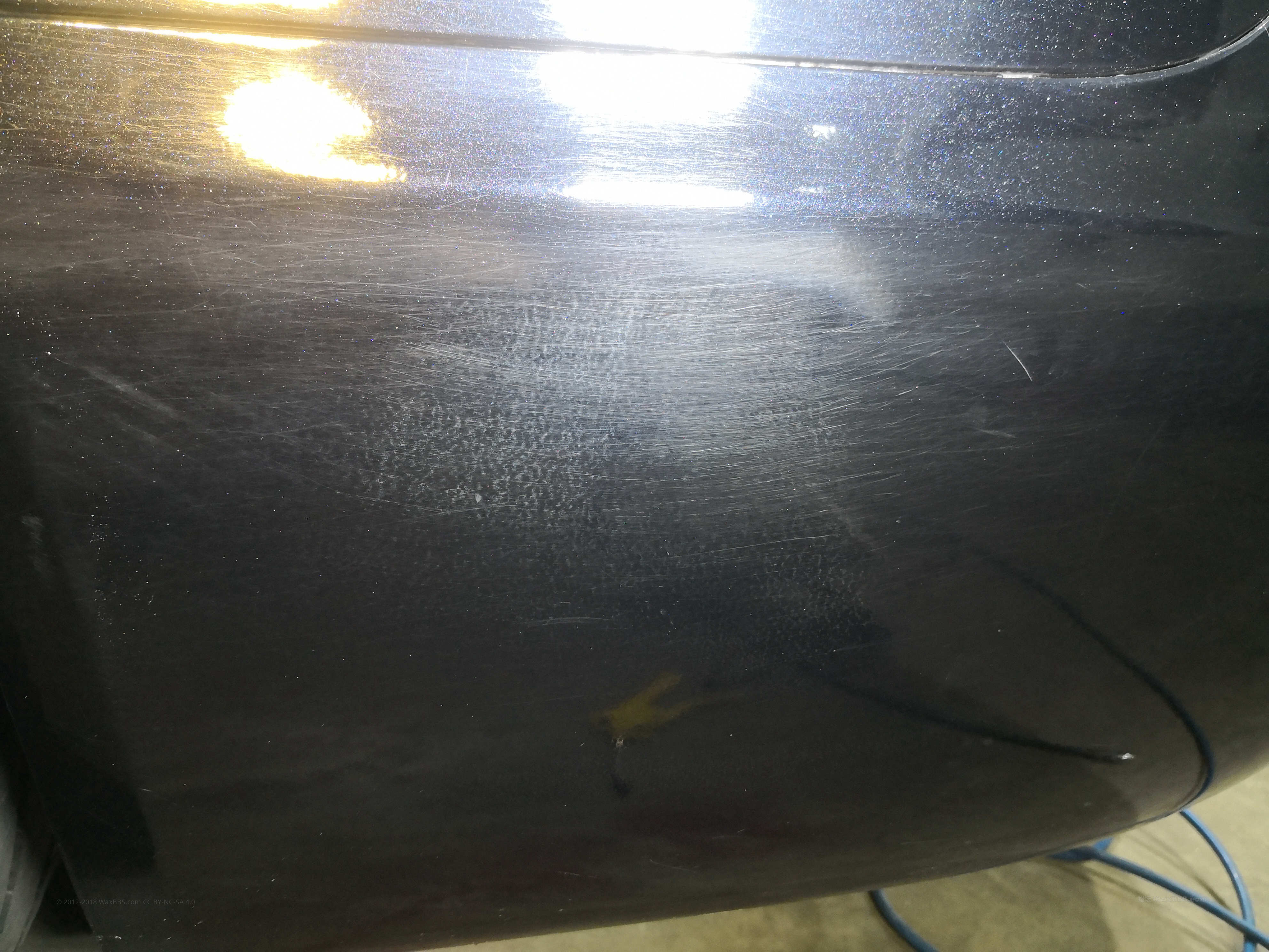

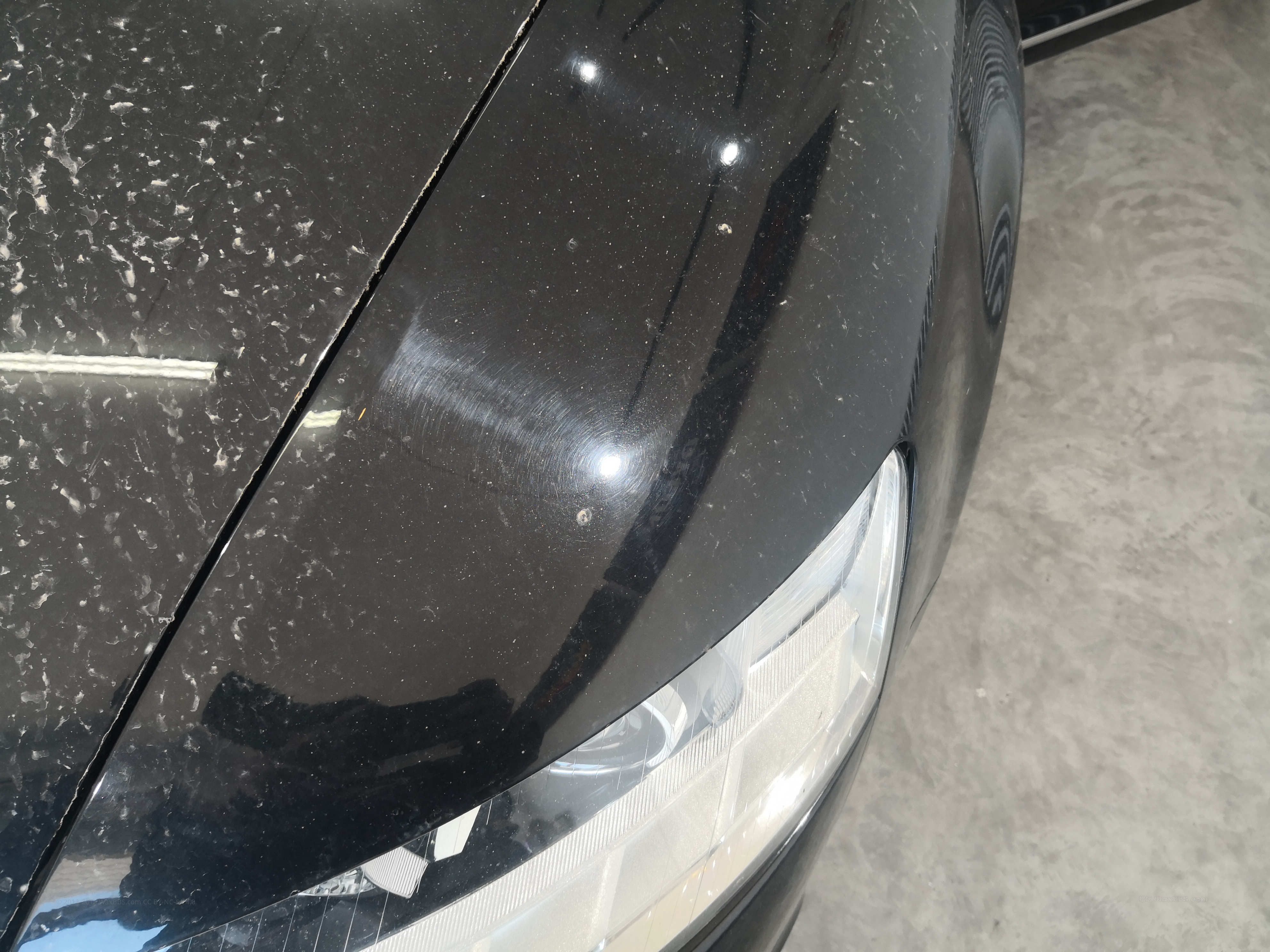

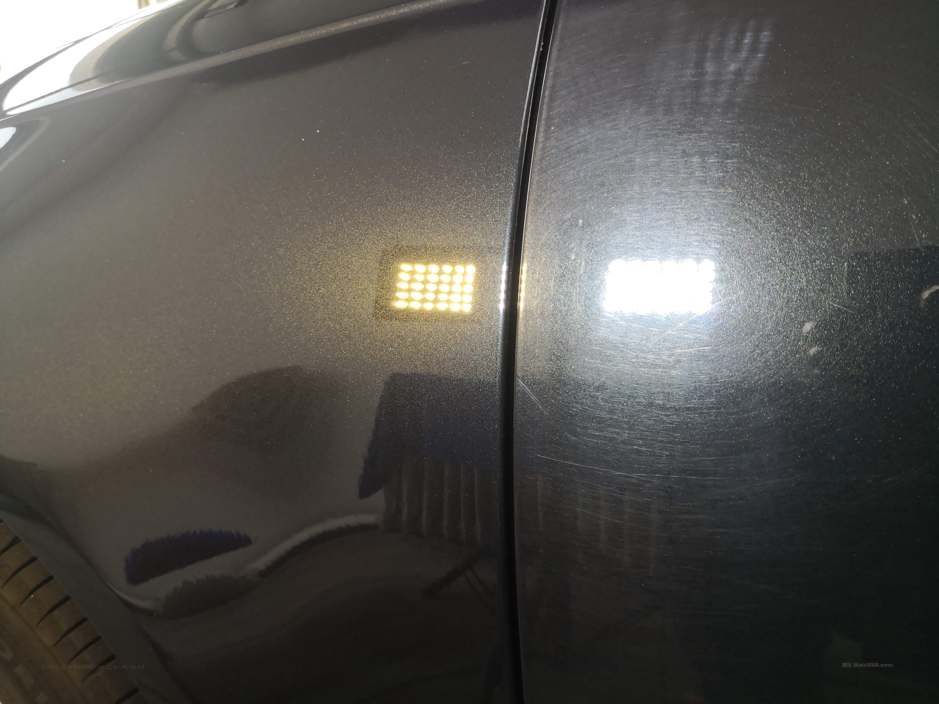

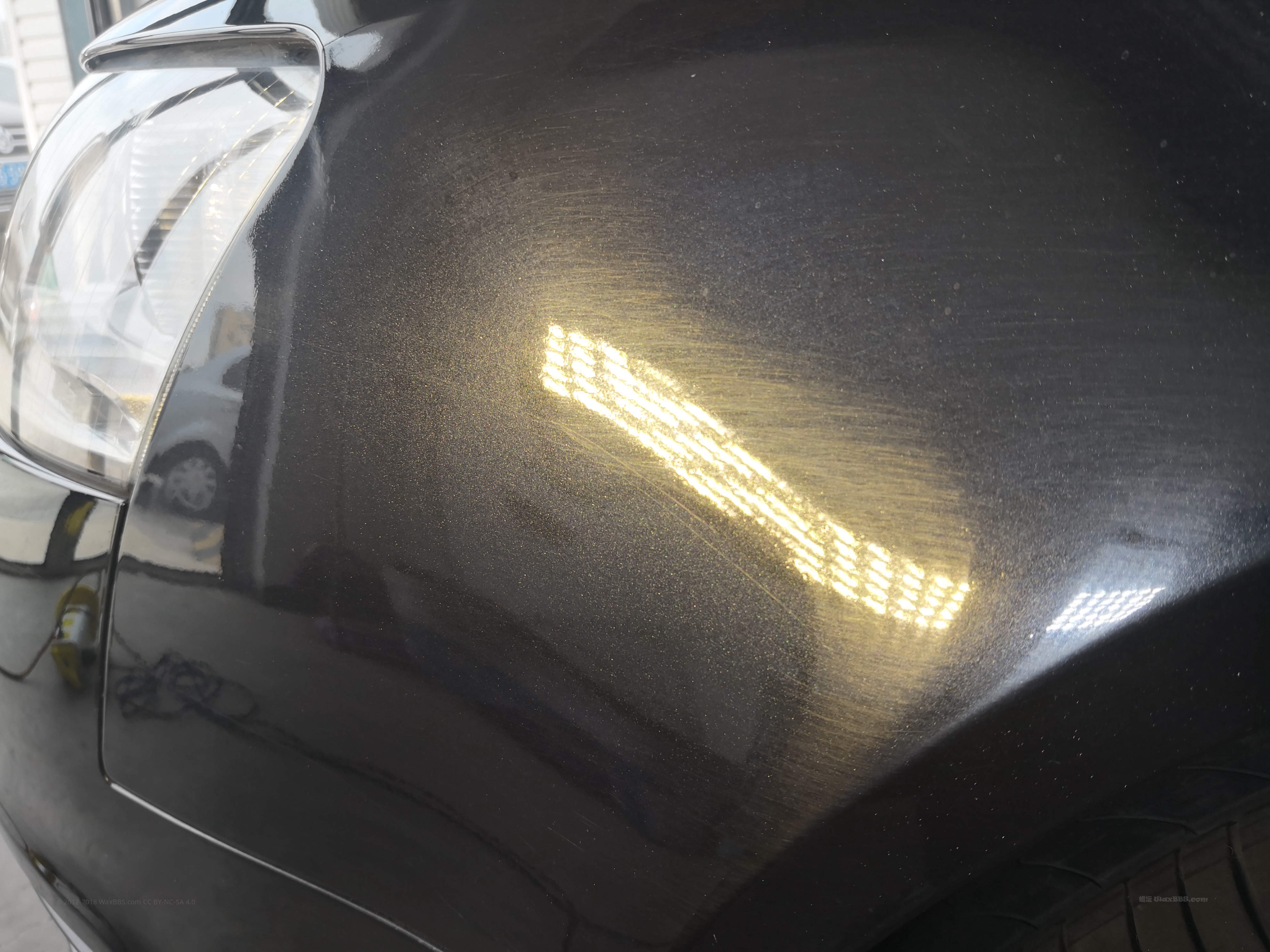

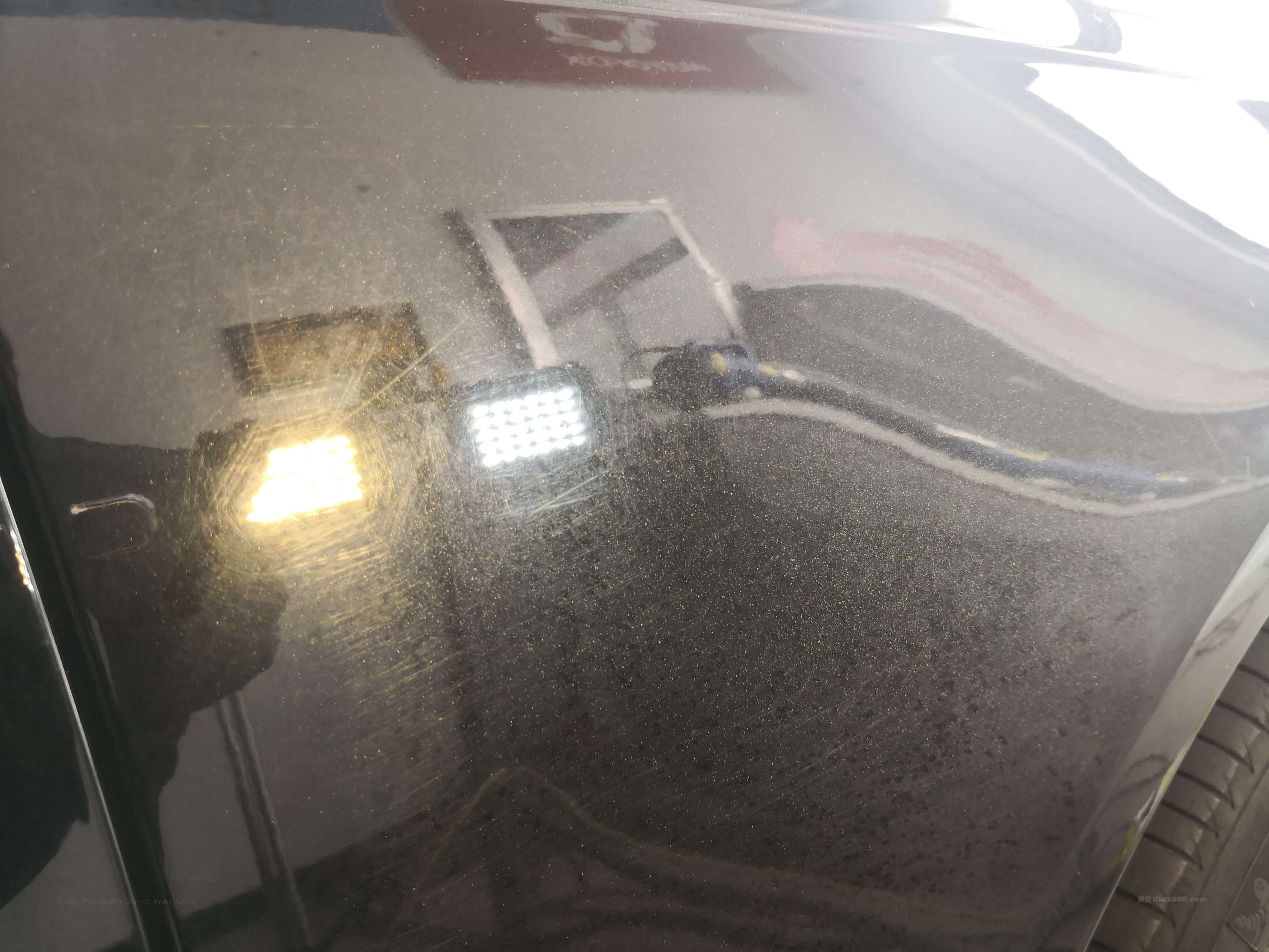

接下来再看一下漆面情况吧{:258:}
94251
94252
94253
94254
这个地方发现了补过漆的驳口
94262
总结一下,全车除了左后翼子板,左后C柱,后杠喷过漆以外,其余全部都是原车漆。全车划痕基本以轻度划痕为主,局部有中度和重度划痕。
配合漆厚仪测量,漆面可操作空间很大(漆厚仪测量的图片忘记拍了)
施工方案为GA机配合中切羊毛盘加渐细研磨剂(HCC-400)走第一遍,遇到中度或重度划痕针对性换粗切羊毛盘和粗抛研磨剂(PG1000),最后RO机配合还原盘加镜面还原剂(FF3000)进行漆面镜面还原。

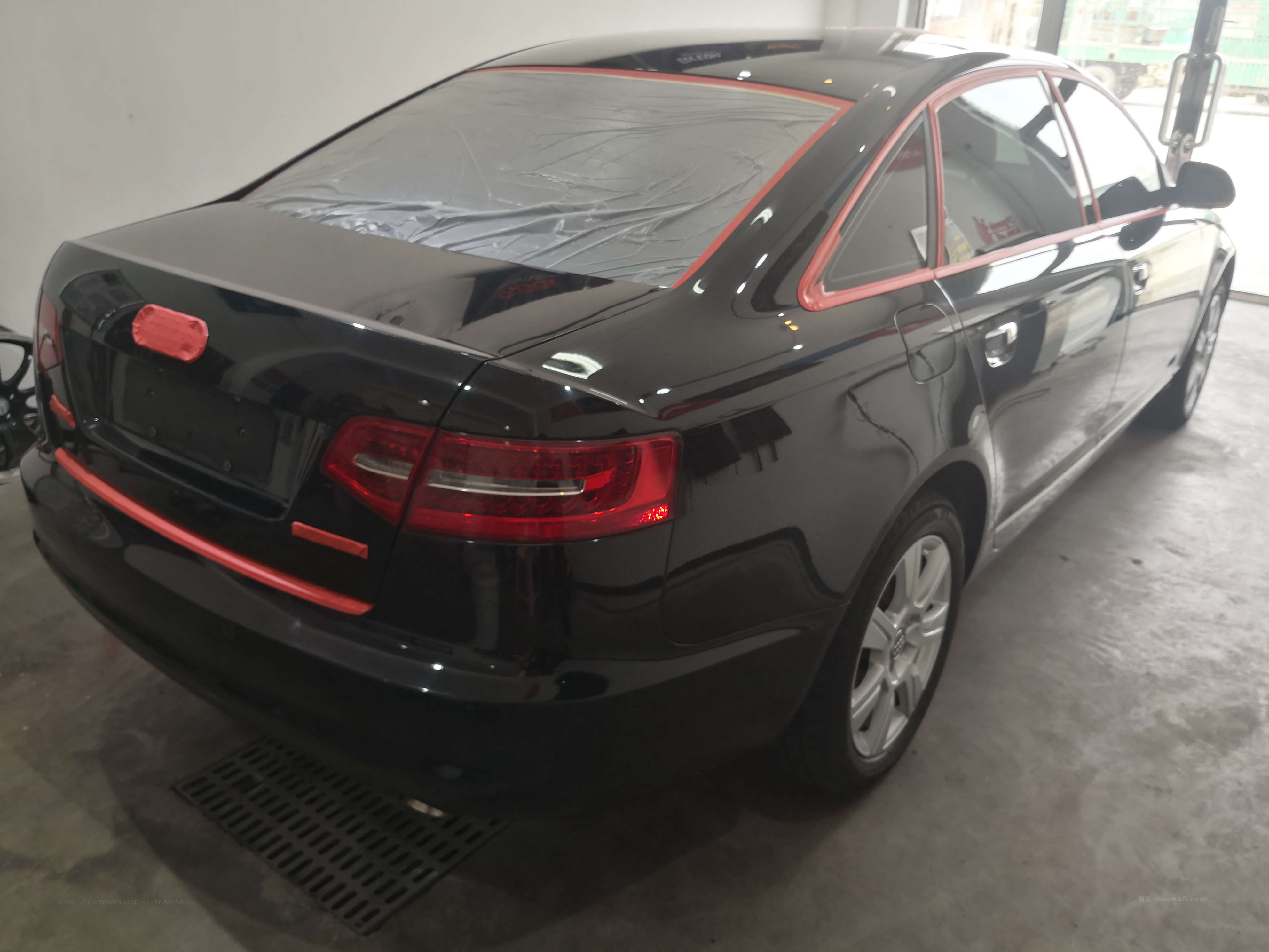

施工方案确定,接下来遮蔽{:60:}
94263
94264

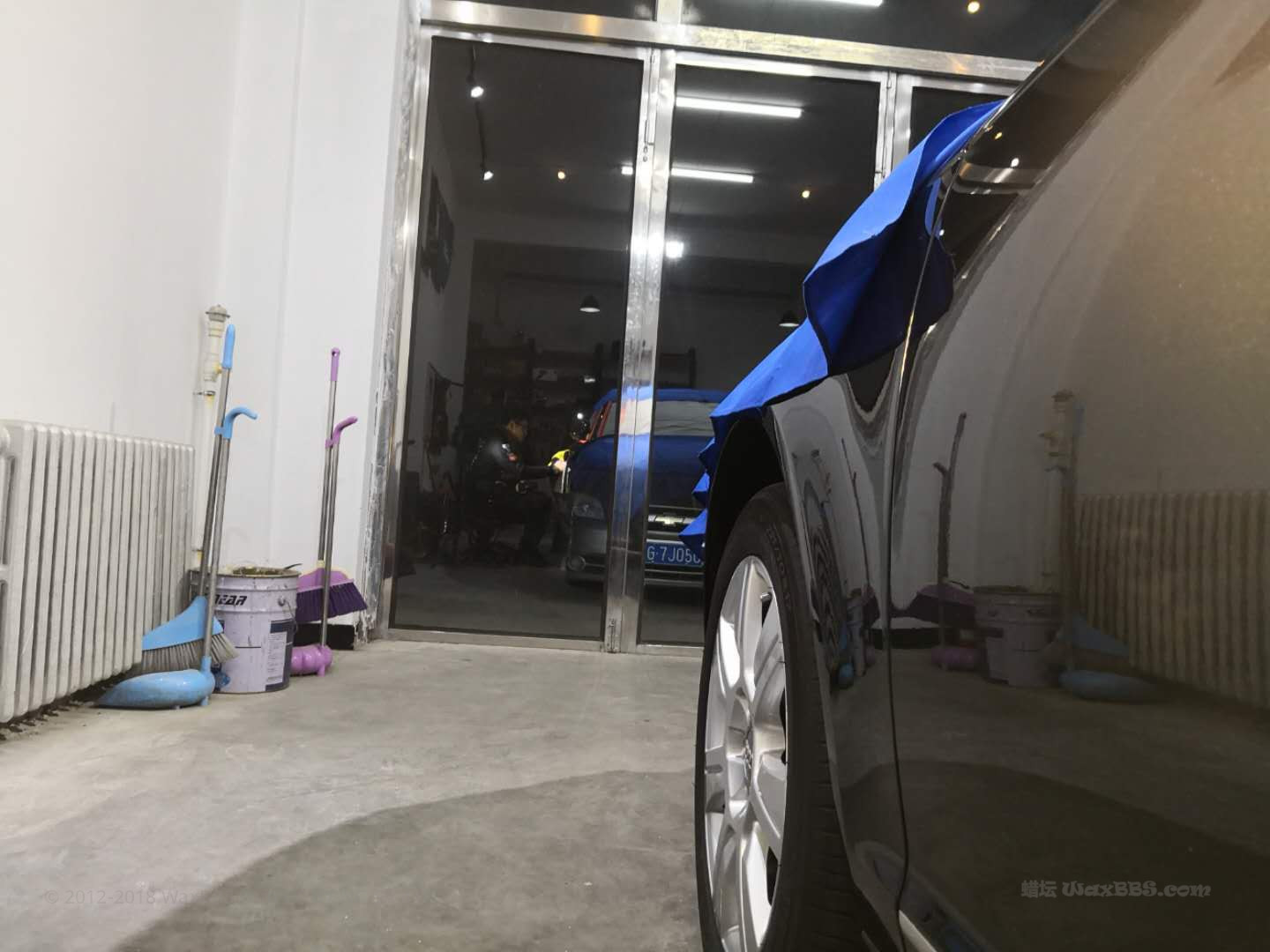

上一些施工中的图片
94265
94266
深夜抛光{:5_296:}

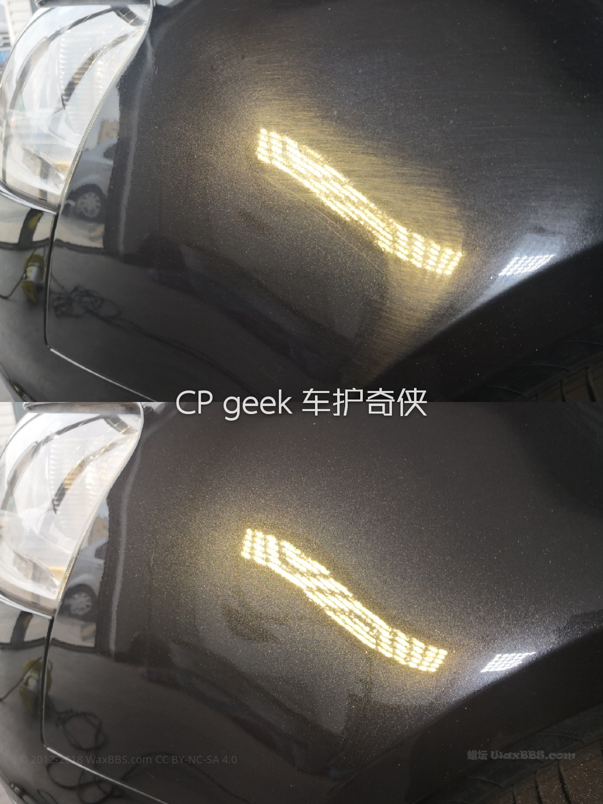

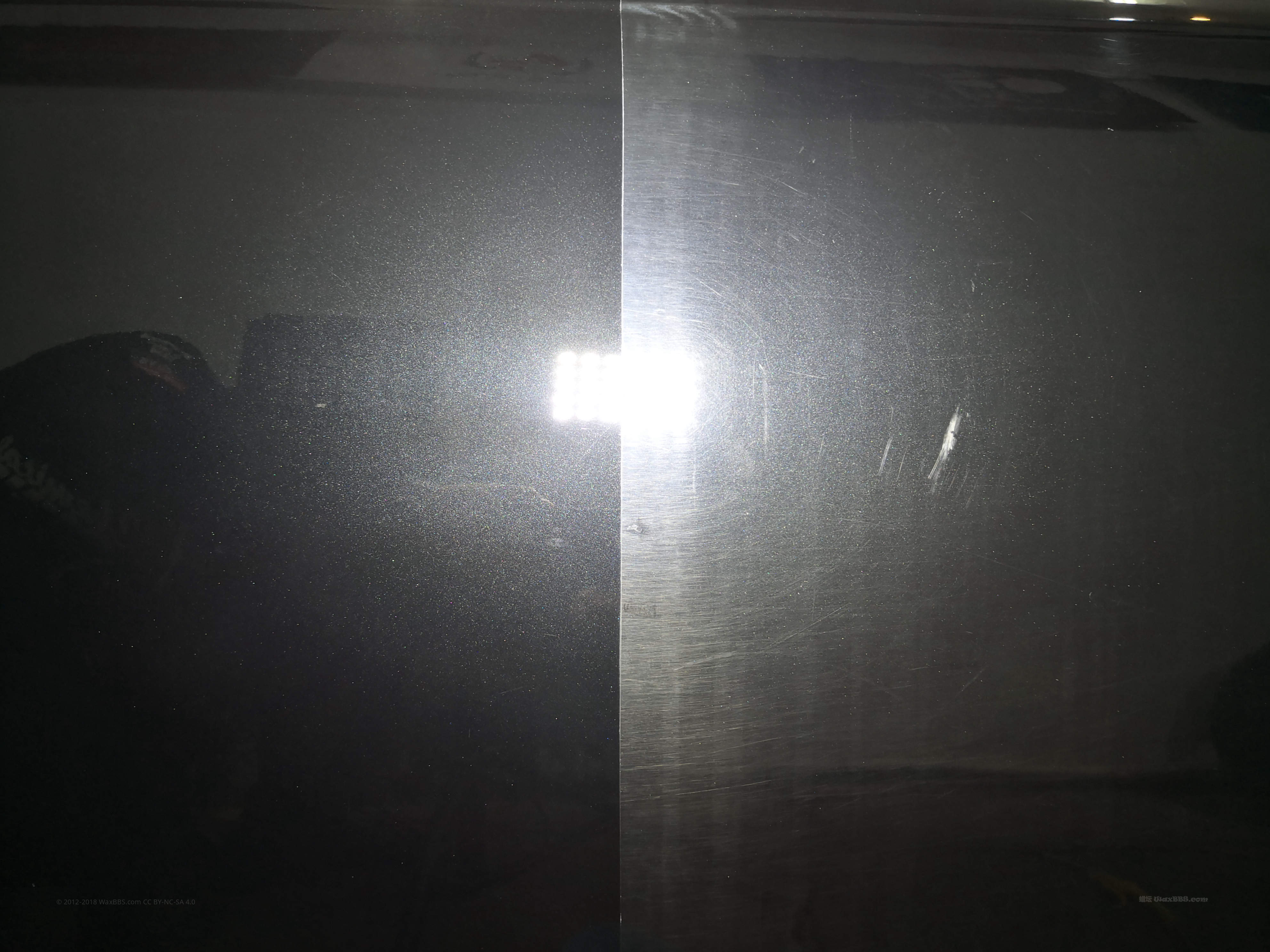

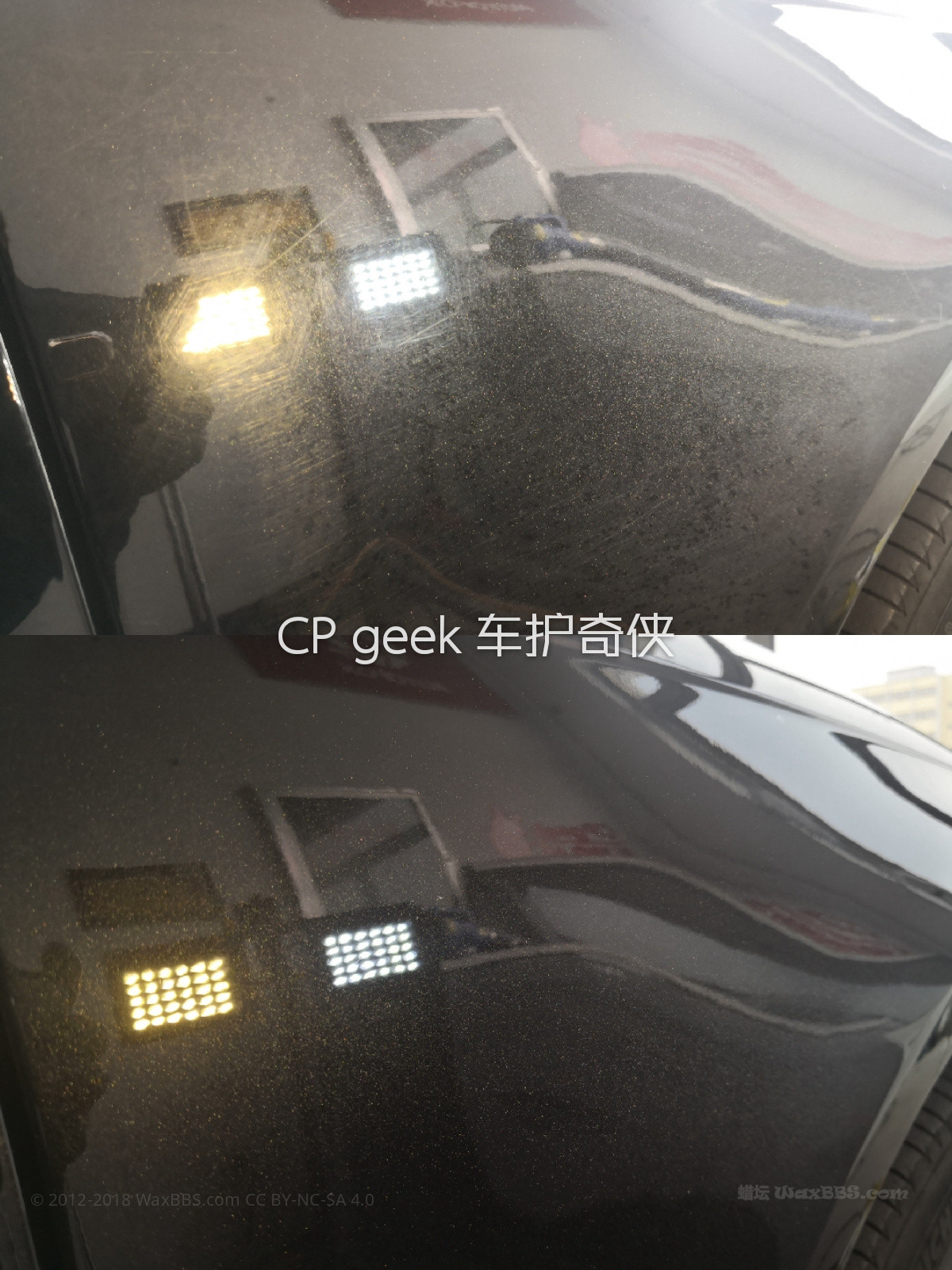

最后,来看看部分具有代表性的Before&After对比图
94267
94268

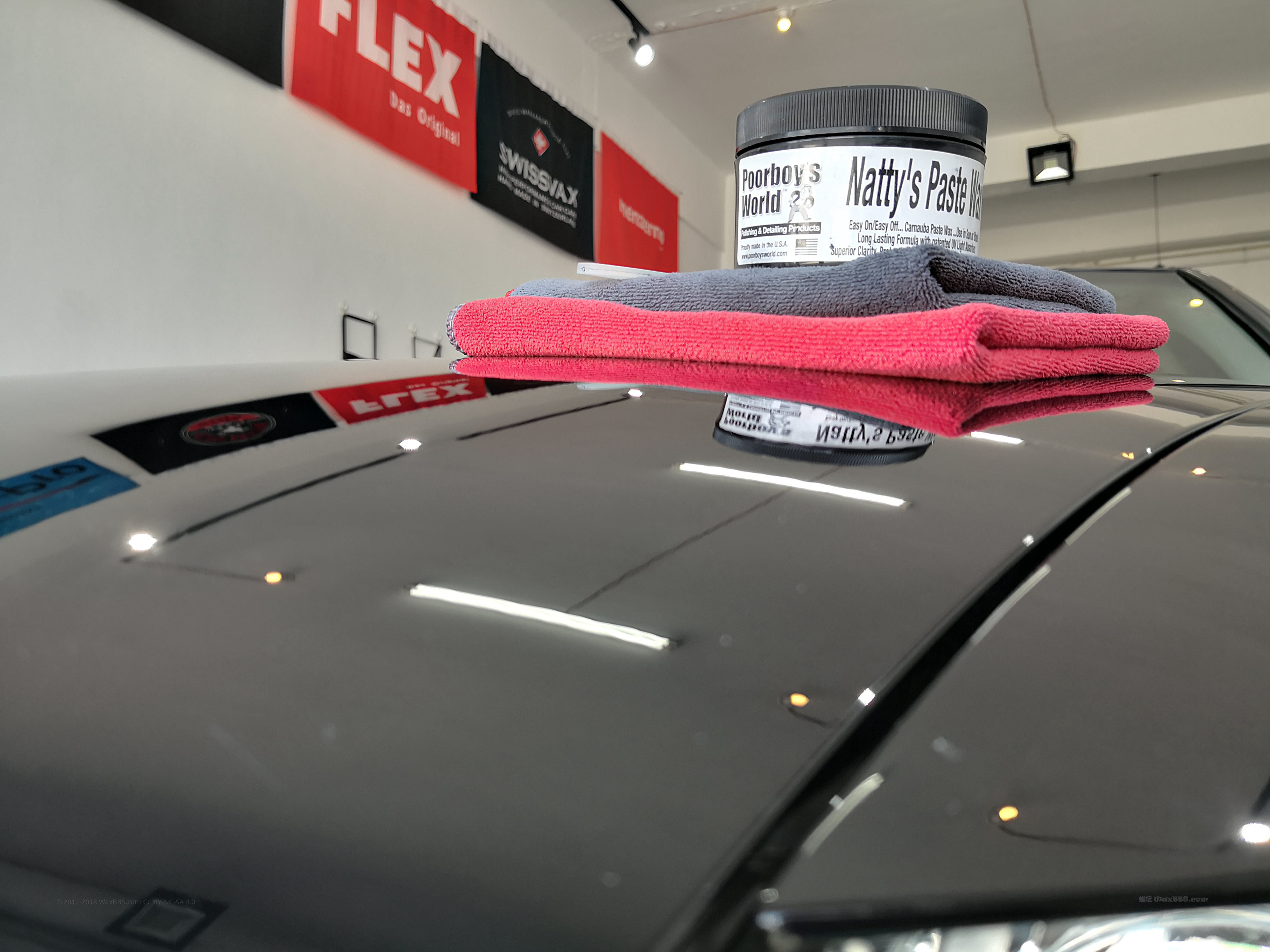

接下来袪脂,然后上蜡
94271
来看看效果
94272
