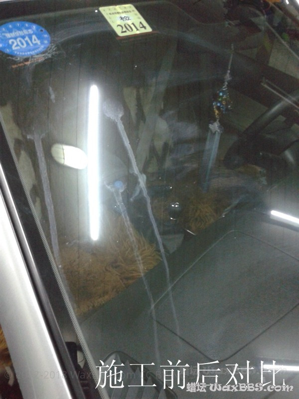

请帮忙指教
franklee628 Adventure never ends. 2012-08-24 398 57 305 2014-03-08 #2 玻璃抛光剂直接撸掉。其实酸性清洁液应该也可以,不过注意可能会破坏玻璃的泼水膜。
黄 黄埔东发 洗车水桶 2013-12-28 0 0 0 2014-03-08 #3 franklee628 发表于 2014-3-8 16:49 玻璃抛光剂直接撸掉。其实酸性清洁液应该也可以,不过注意可能会破坏玻璃的泼水膜。 点击展开... 谢谢啊 呵呵 可惜不会玻璃抛光啊 ,我看看 酸性清洁液 能买到吗
吸 吸烟=崇高 洗车水桶 2013-04-17 2 5 0 2014-03-08 #4 看你这个空调水滴上去的时间有多长了,如果只是一两天,应该酸性的清洁液可以去掉,但是如果时间久了,就必须使用玻璃的研磨剂抛光抛掉了,要不然只能敲碎玻璃报保险换了
89083134 小黑屋永久 2013-04-26 0 11 0 2014-03-09 #10 franklee628 发表于 2014-3-8 16:49 玻璃抛光剂直接撸掉。其实酸性清洁液应该也可以,不过注意可能会破坏玻璃的泼水膜。 点击展开... 话说D140咬玻璃之后,玻璃重新镀膜就能解决吧?.......
黄 黄埔东发 洗车水桶 2013-12-28 0 0 0 2014-03-09 #11 吸烟=崇高 发表于 2014-3-8 21:10 看你这个空调水滴上去的时间有多长了,如果只是一两天,应该酸性的清洁液可以去掉,但是如果时间久了,就必须使 ... 点击展开... 时间应该很长了
黄 黄埔东发 洗车水桶 2013-12-28 0 0 0 2014-03-09 #12 见笑了 发表于 2014-3-8 21:56 洗水泥的 拖拖的安全使用 漆面也可以用 点击展开... 洗水泥的 是什么东东啊 ?
黄 黄埔东发 洗车水桶 2013-12-28 0 0 0 2014-03-09 #13 见笑了 发表于 2014-3-8 21:58 洗水泥的 拖拖的安全使用 漆面也可以用 点击展开... 你说的不会是水泥克星吧! 我这是玻璃也行吗 ?

黄 黄埔东发 洗车水桶 2013-12-28 0 0 0 2014-03-09 #15 小虫子 发表于 2014-3-8 23:36 我试过猛男1000+纤维毛巾擦掉了 点击展开... 我刚才淘了 一下 ,没找到猛男啊 ? ( 纤维毛巾给介绍一下呗)
黄 黄埔东发 洗车水桶 2013-12-28 0 0 0 2014-03-09 #16 89083134 发表于 2014-3-9 00:13 话说D140咬玻璃之后,玻璃重新镀膜就能解决吧?....... 点击展开... 看来140买上就得入手了 ,玻璃镀膜 ............没度过

小 小虫子 洗车水桶 2013-08-26 0 3 0 2014-03-09 #18 黄埔东发 发表于 2014-3-9 07:47 我刚才淘了 一下 ,没找到猛男啊 ? ( 纤维毛巾给介绍一下呗) 点击展开... 曼泽纳就是猛男呗~~~纤维毛巾到处都有的买哦
吸 吸烟=崇高 洗车水桶 2013-04-17 2 5 0 2014-03-10 #19 黄埔东发 发表于 2014-3-9 07:48 看来140买上就得入手了 ,玻璃镀膜 ............没度过 点击展开... 140不能喷到玻璃上哦,
