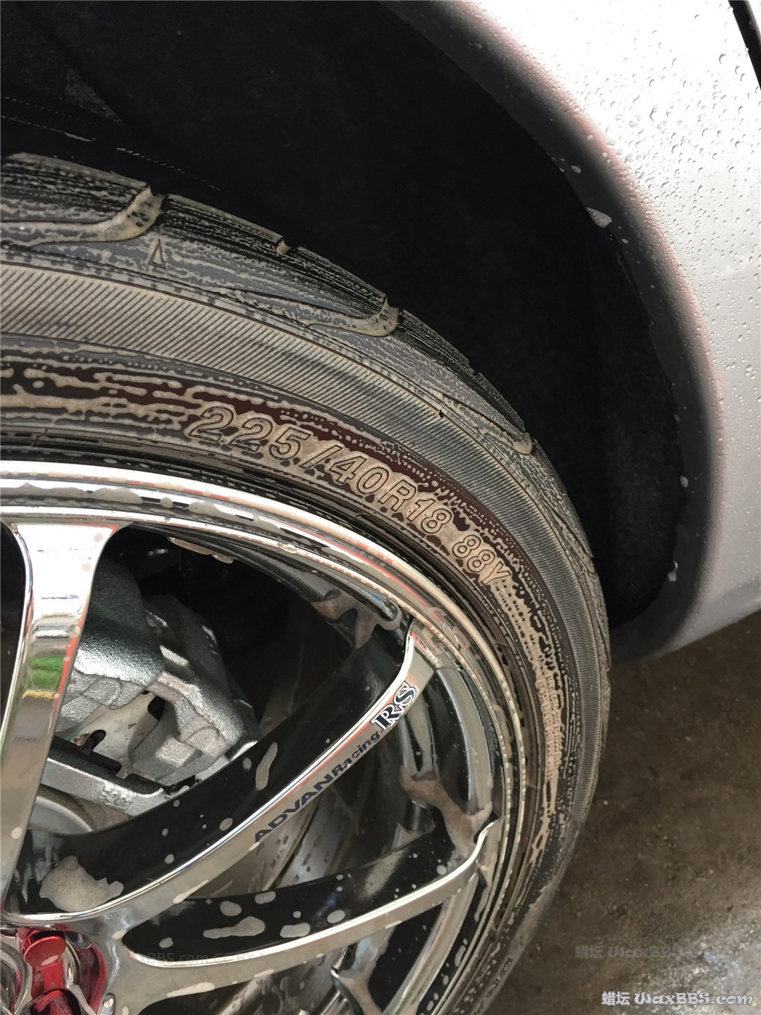

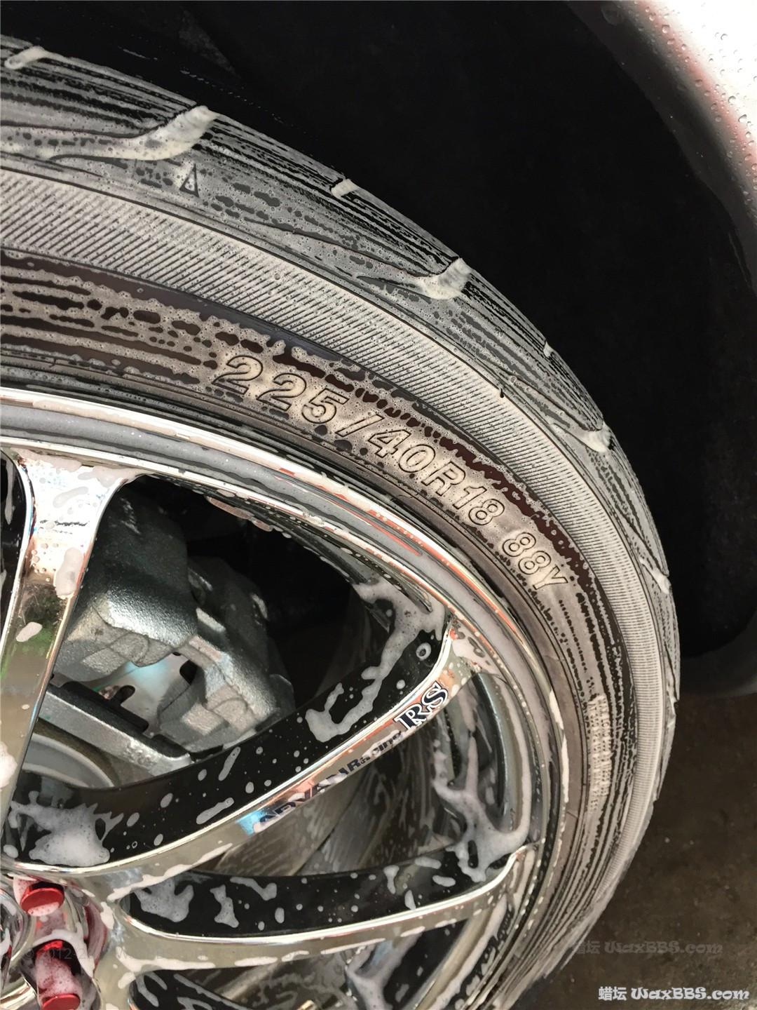

第一遍 用APC刷轮胎

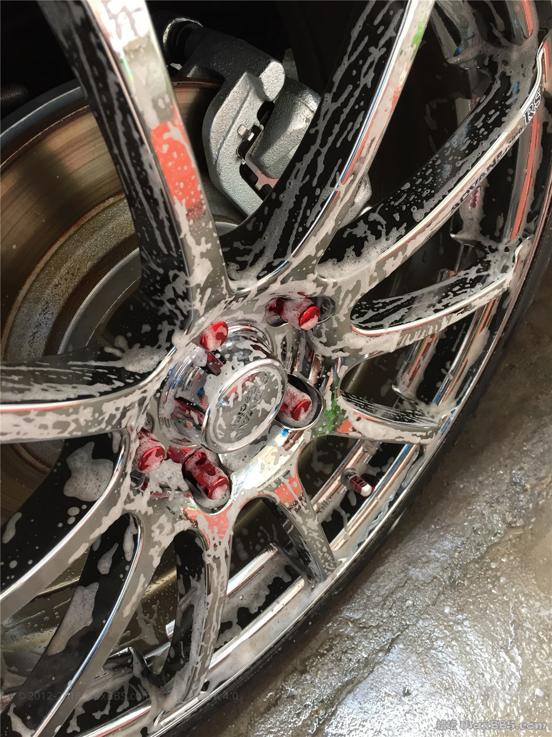

第二遍用108刷轮胎
第三遍用108刷轮胎

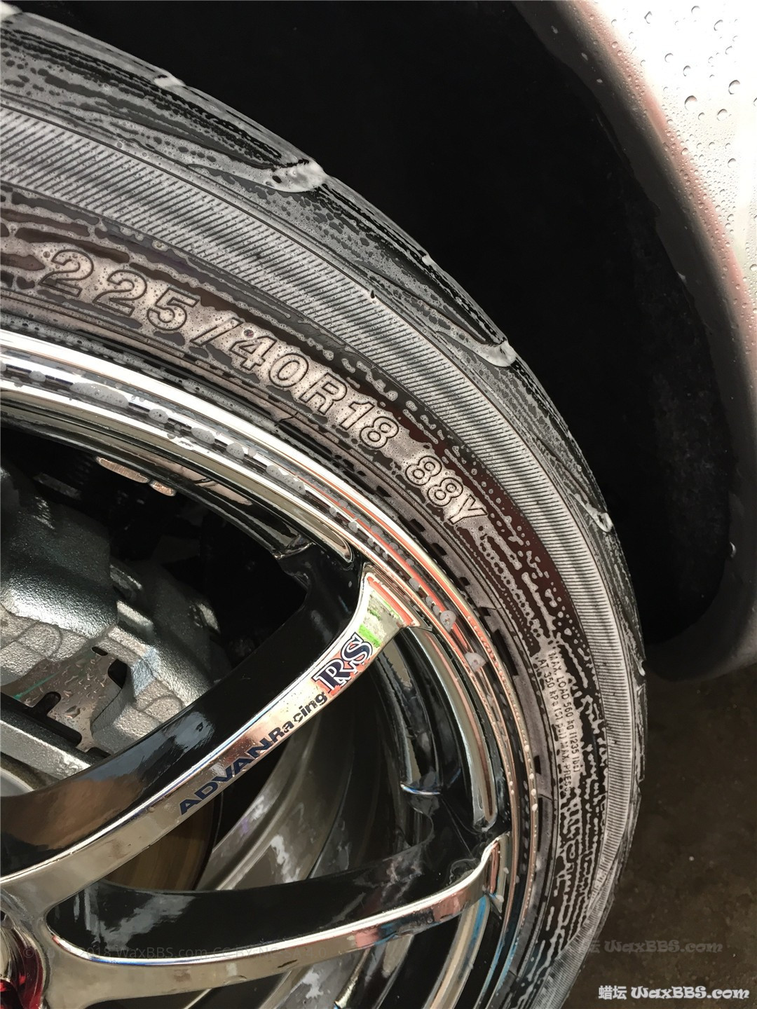

第四遍就可以看得见泡泡是白花花的了,这个时候轮胎就已经刷干净了(第四遍手误删除了,抱歉)

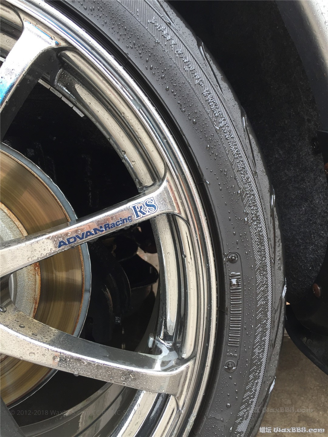

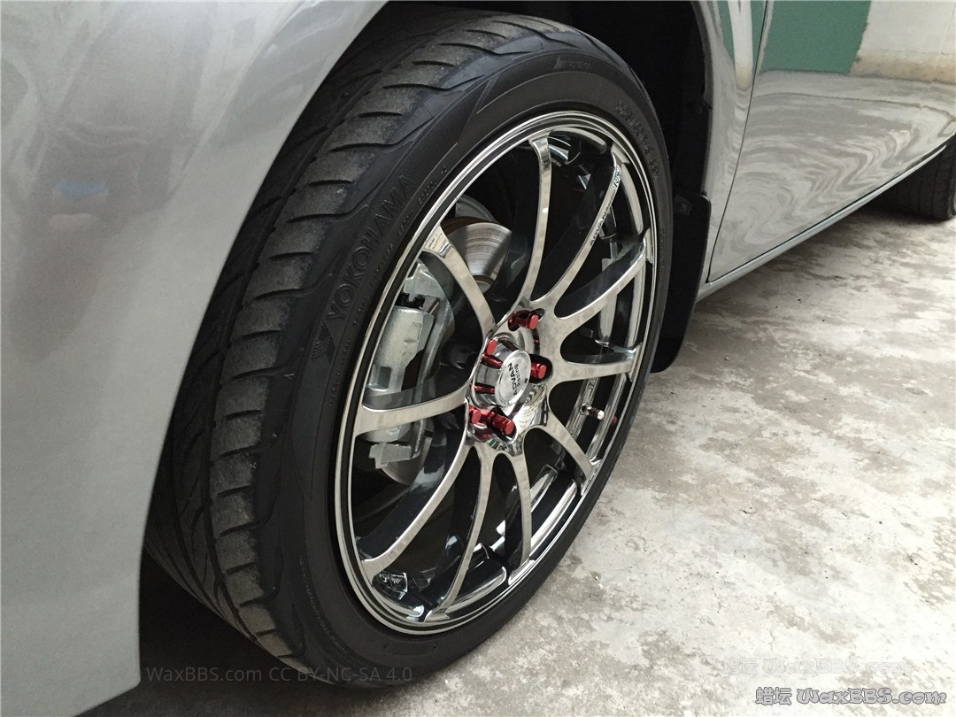

最后抹一遍黑钻,真是帅呆了~我就喜欢黑钻这种乌黑且不透亮的感觉~~也不怎么沾灰。。。。

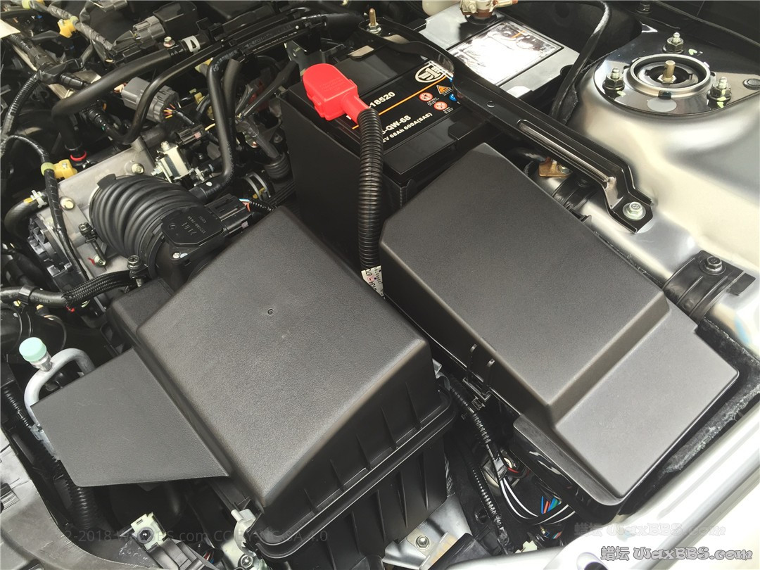

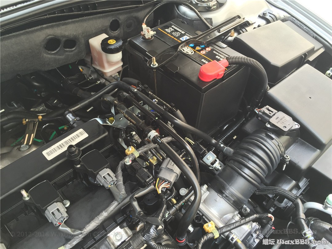

发现机舱里很多灰尘了,强迫纠结综合症后群斯基发作。抓起水枪就喷~。。。。。刷刷声很是爽快~~~接着喷上108,转身抽烟去。。
烟毕,又是一轮刷刷声地喷,那水花溅在脸上真是帅呆了,如果旁边当时还站着个BIKINI女郎的话,那画面。。。。。。。。。。。。。。真是不敢想象。。{:55:}

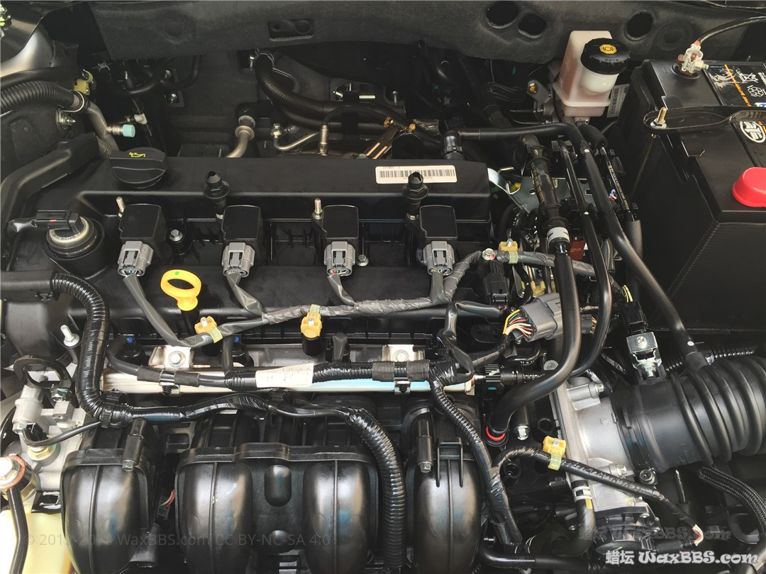

冲洗干净后,喷上170,按照朋友介绍的,盖上机盖,启动,让发动机的热量扩散机舱,让170自然干燥,再次转手抽烟去。。。。。
20分钟后,打开机盖,哇塞,这效果真爽。哈哈,而且还不花力气,用毛巾随便擦了擦多余的170就可以了~~
这个方法推荐给懒人操作。。。。。

不建议这样使用170.本身170是稀释过的,之后再喷到发动机上,然后打火让其蒸发水份,那何必要稀释?直接可以使用原液了嘛,(当然让其蒸发水分所剩下的原液分布更加均匀而已),缺点很大,后期严重吸灰,喷上去让其蒸发还会有掩盖作用,很多没洗到位的地方这样做都看不出来
冯亚军
2013-09-11
16
还有发动机上光永远不推荐喷,我们要上光保护的地方就是橡胶和塑料,这样喷很多不是塑料和橡胶的地方都会有,后期又擦不干净或没擦到,还有很多地方容易堆积上光剂,那样是根本擦不到的,后期还是严重吸灰,那灰可不是吹吹可以吹掉的,还是还是老老实实用上光棉吧。另外发动机上光对于缸体表面的高压部分或周围没必要,应为表面还有塑料盖盖着的,里面我是觉得没必要上光,洗干净就行了,看着舒心点,然后塑料盖一盖,上上光多舒服{:77:}

楼主这动机舱太让人心水了,擦洗的吗?还是用水冲再擦呢
