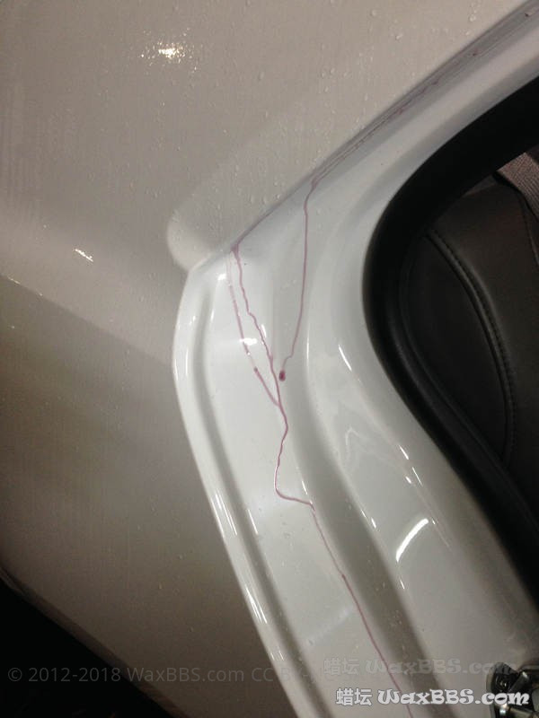

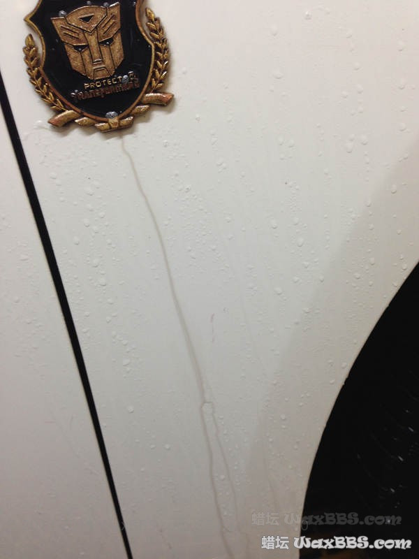

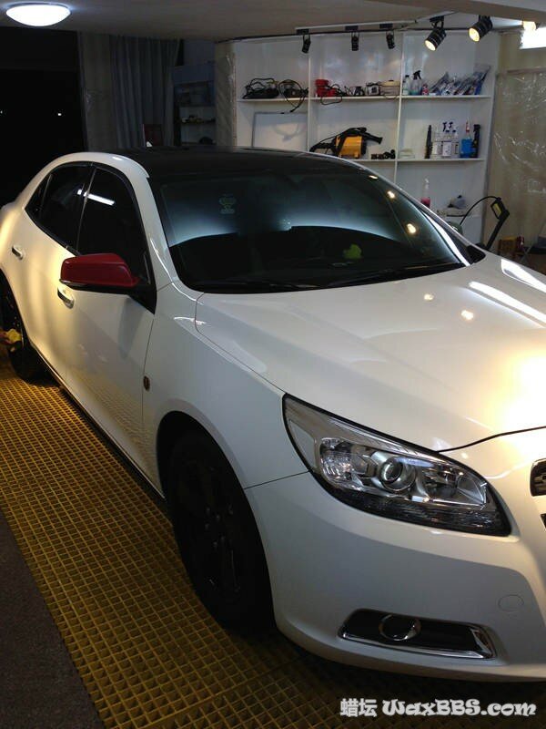

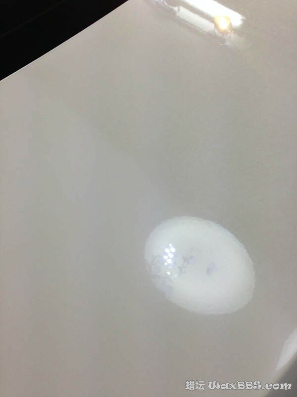

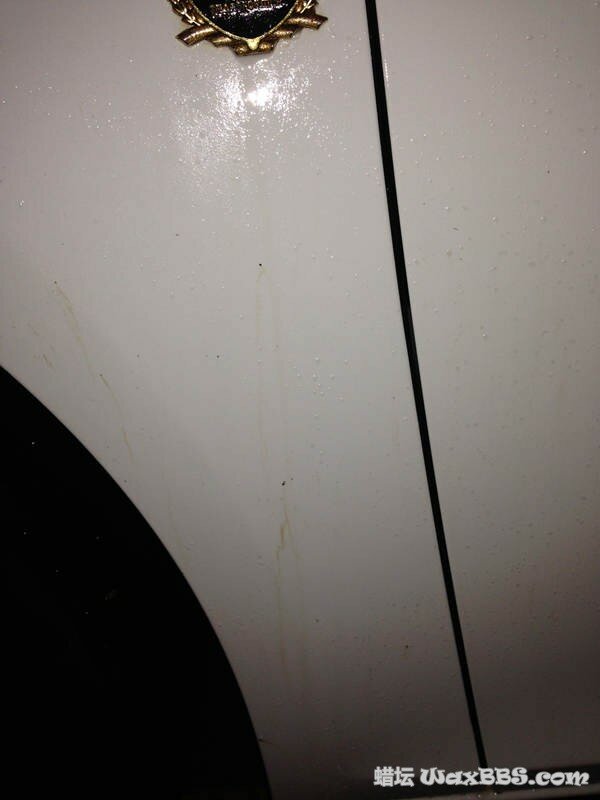

车主是一帅哥 平时对漆面疏于保养 买来一年只打过一次五十块的蜡 满身太阳纹 ·真想帮他抛掉啊 · ··

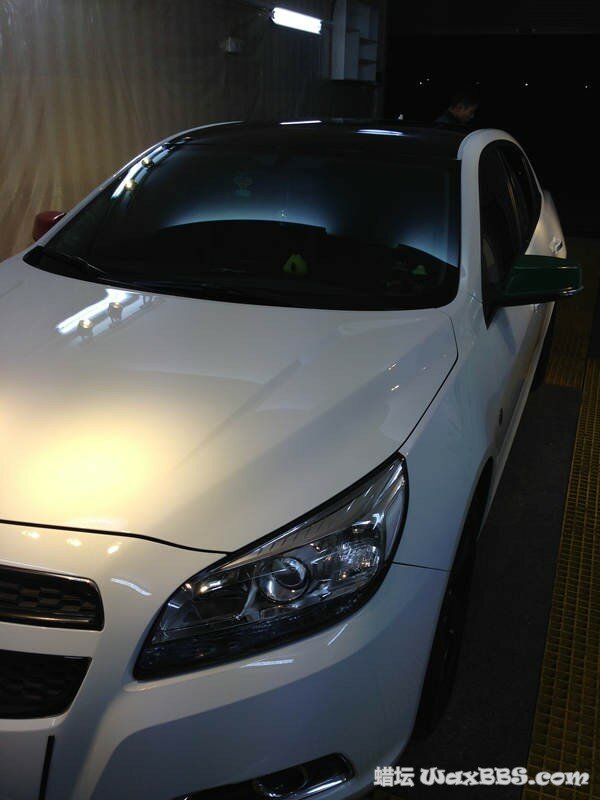

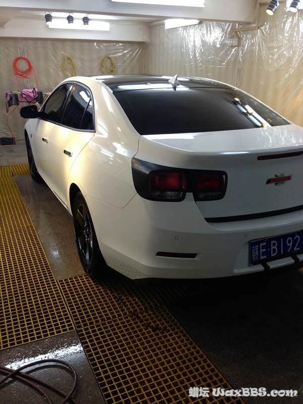

昨天来打蜡 车身非常脏 我的材料都伤不起 这单只是保本了 朋友的车

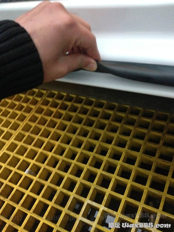

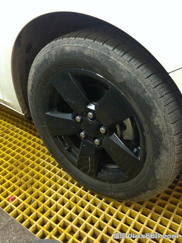

写下流程先

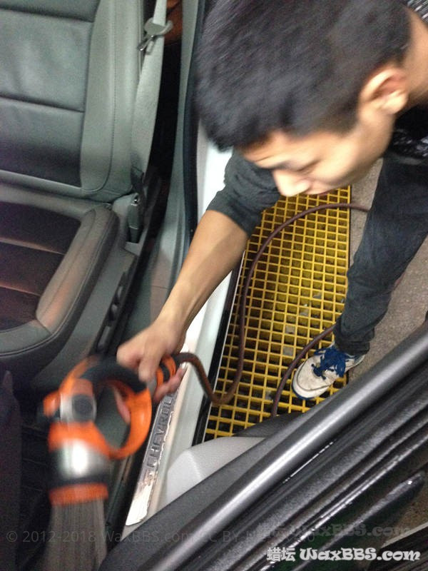

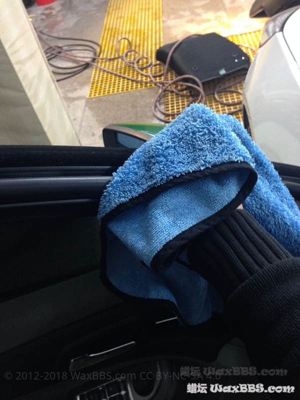

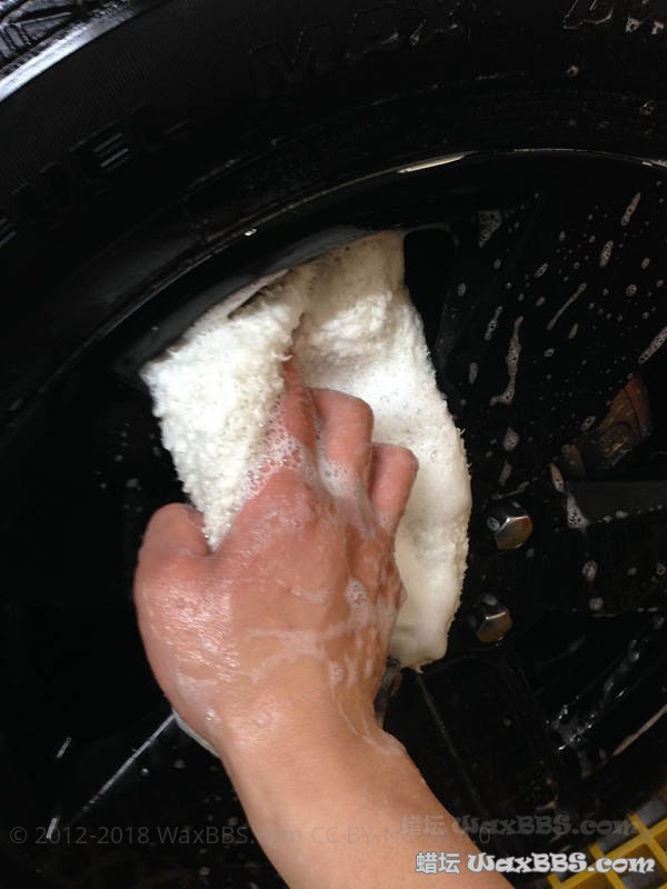

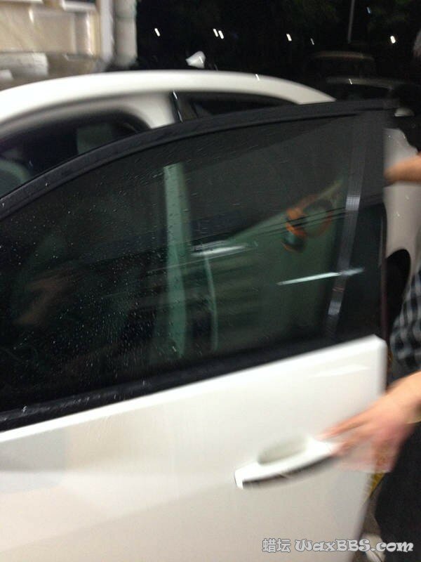

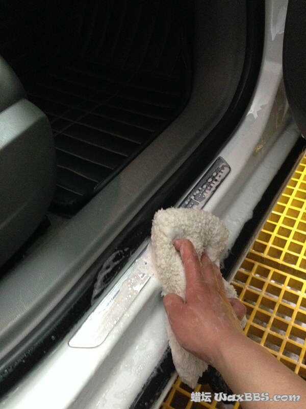

1 等待发动机 刹车盘冷却 移出脚垫 吸尘 内饰 门板 d180 清洁护理

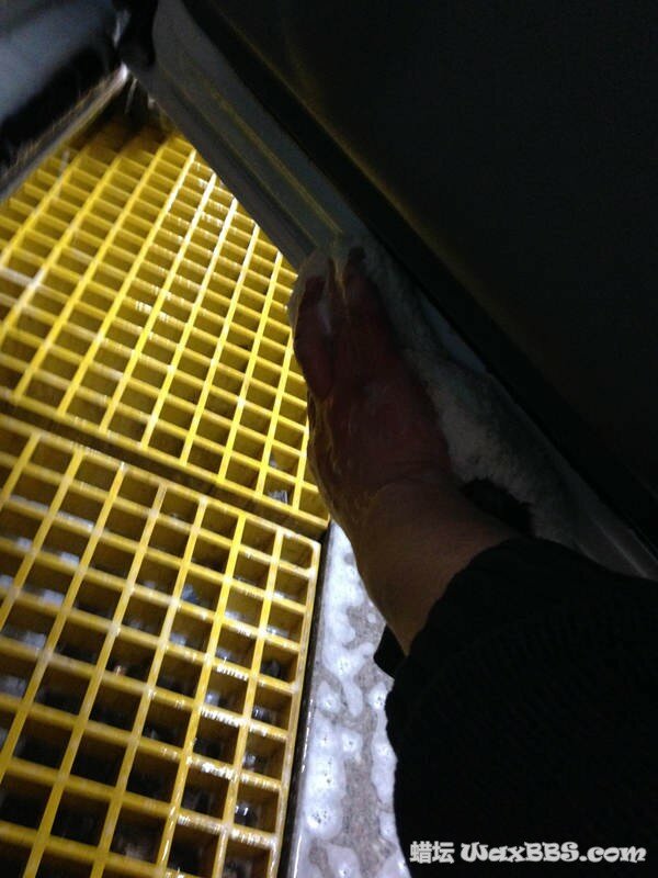

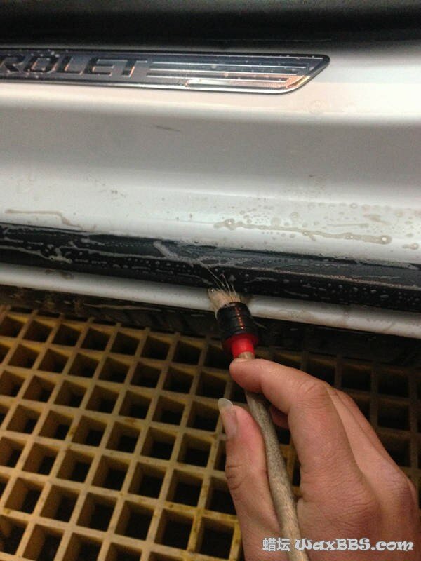

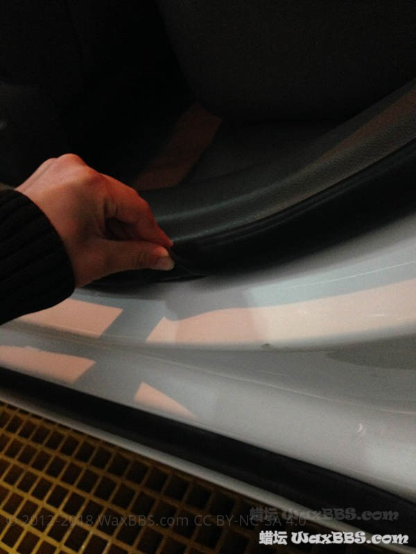

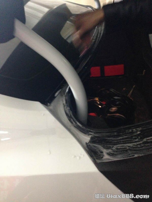

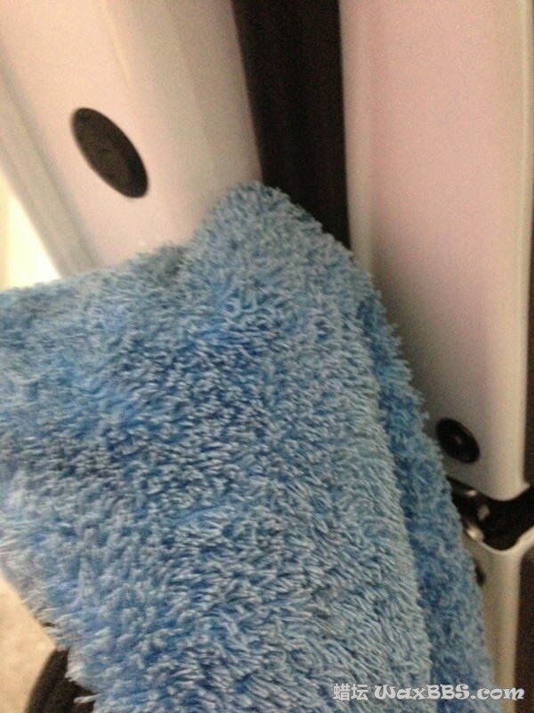

2 门边铰链清洁d101 油箱盖 门边胶条清洁(d180)

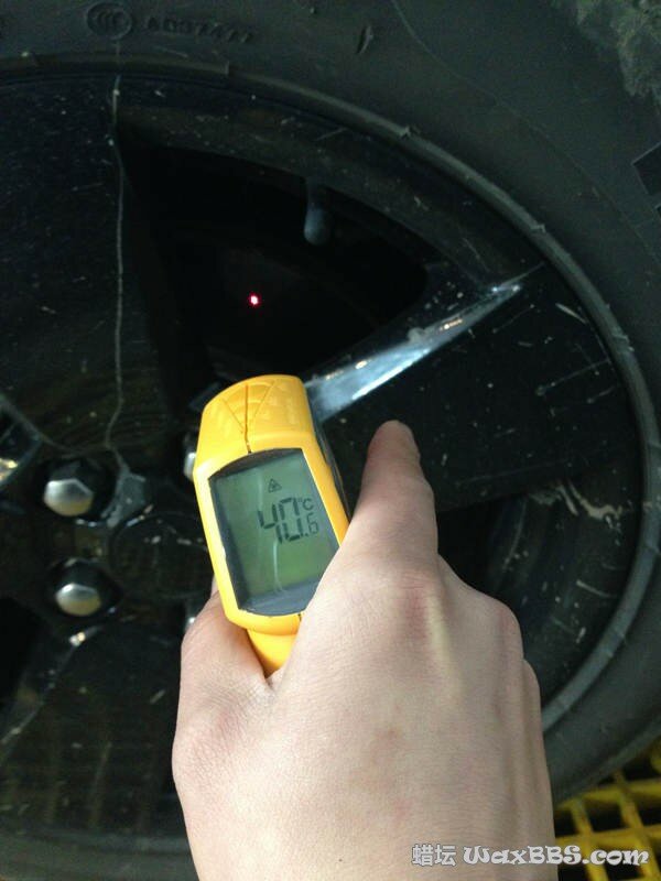

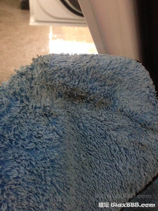

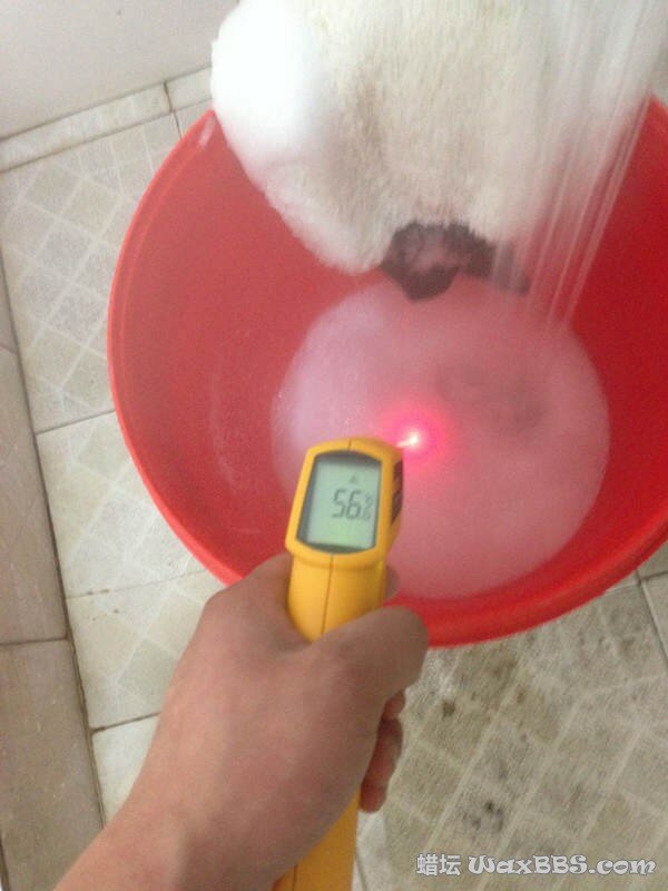

3 放回脚垫 d120擦拭玻璃 测温准备冲洗车身

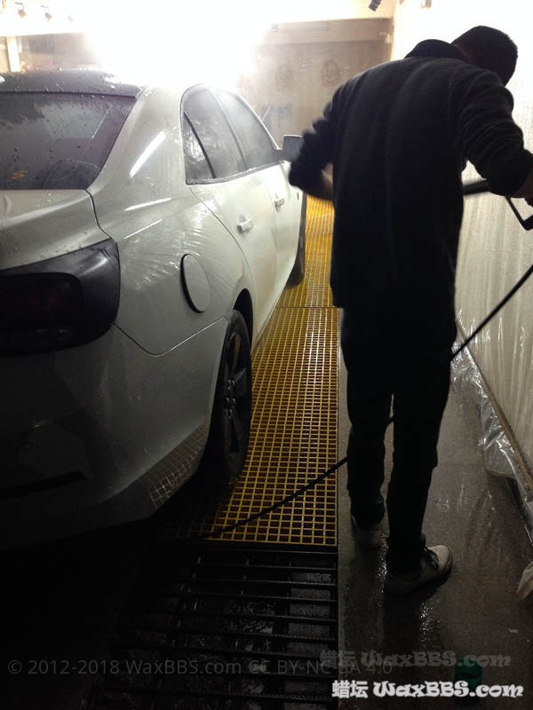

4 非常细致的车身冲洗

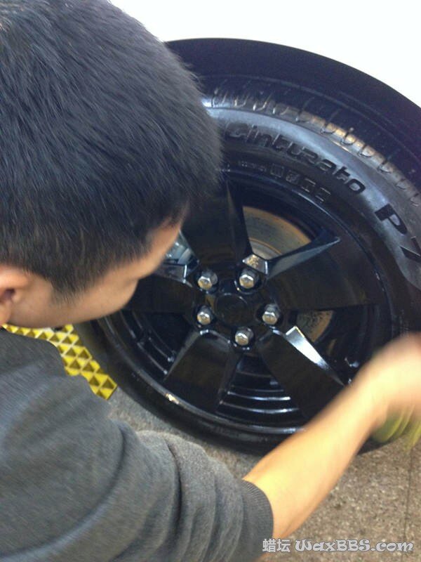

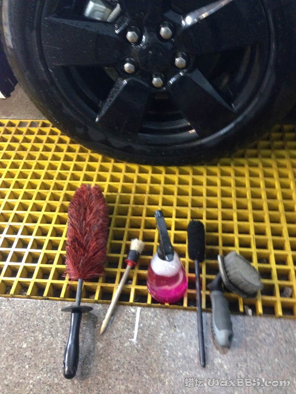

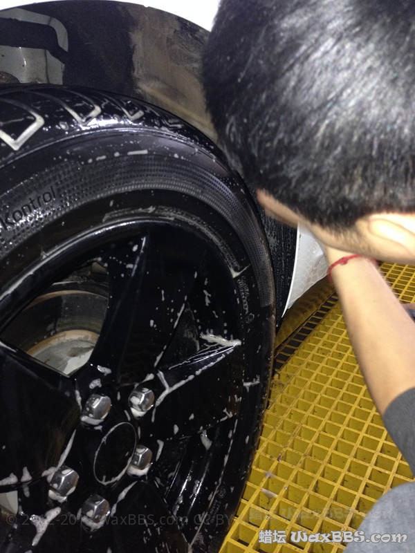

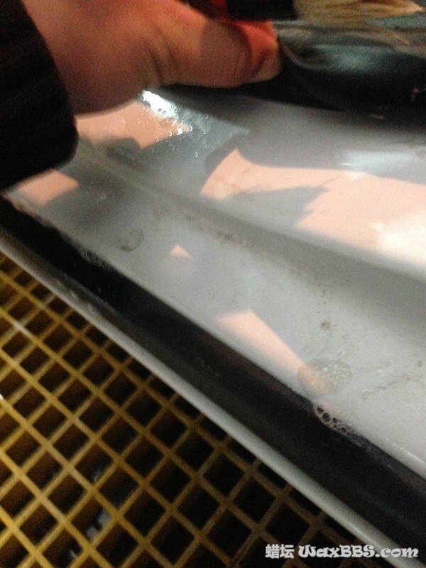

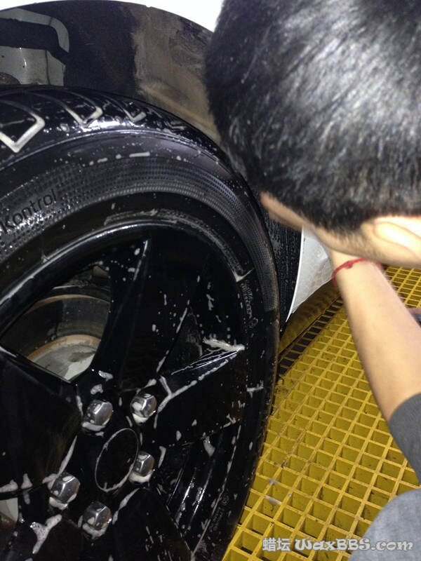

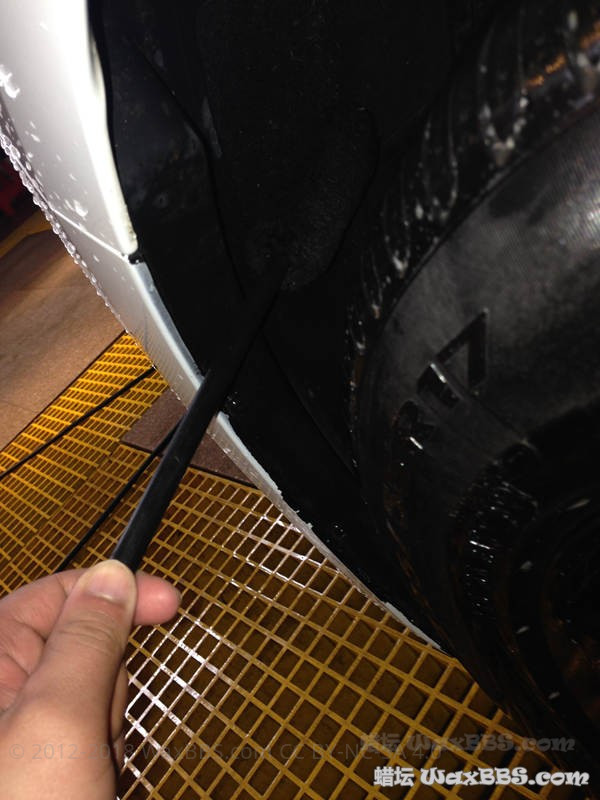

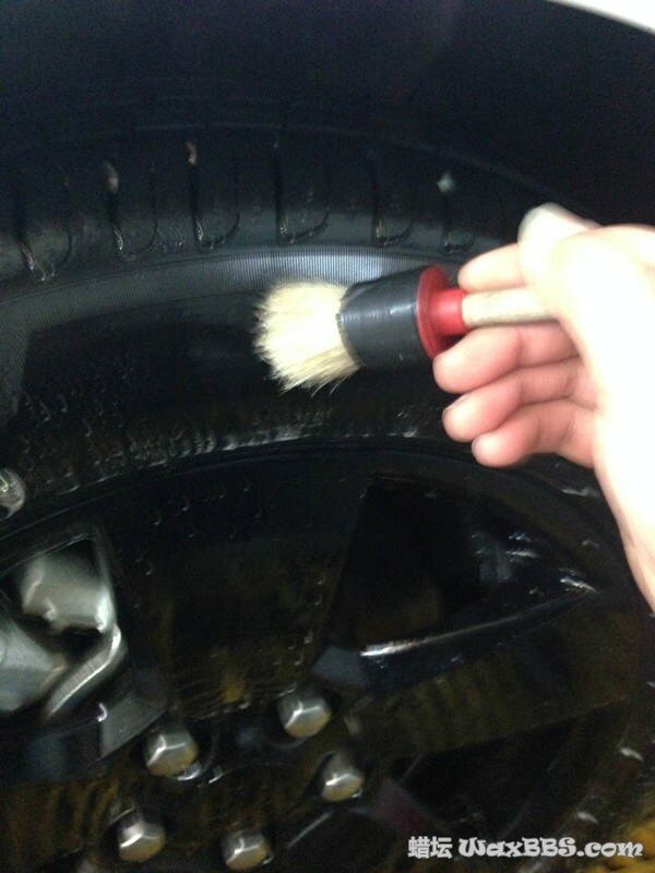

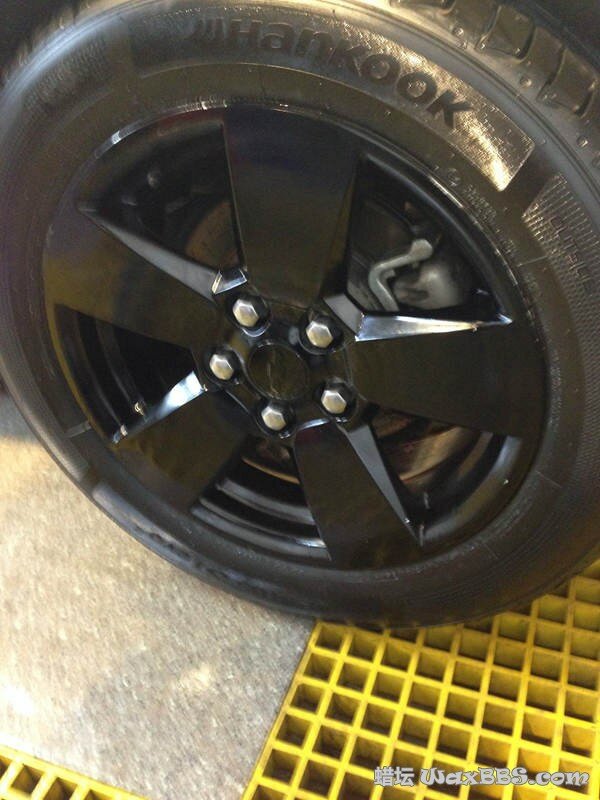

5 d180&d140 刷洗轮胎 伦匡

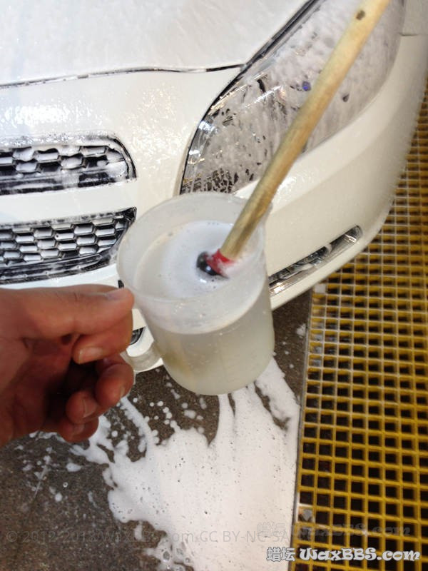

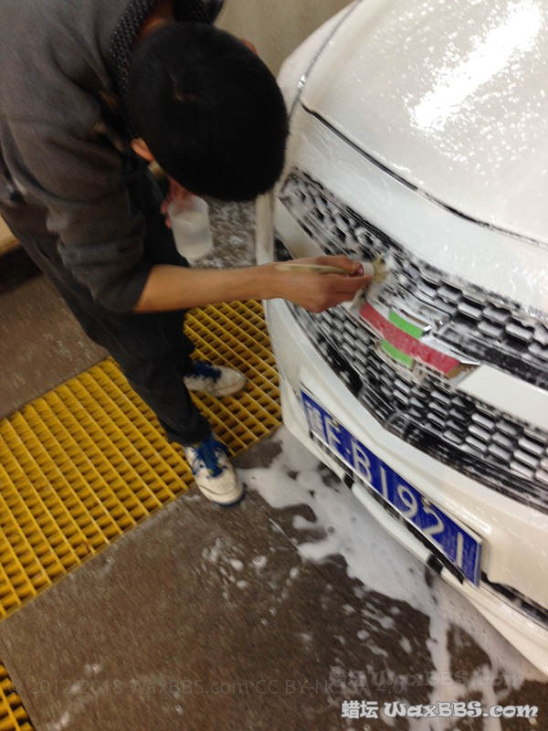

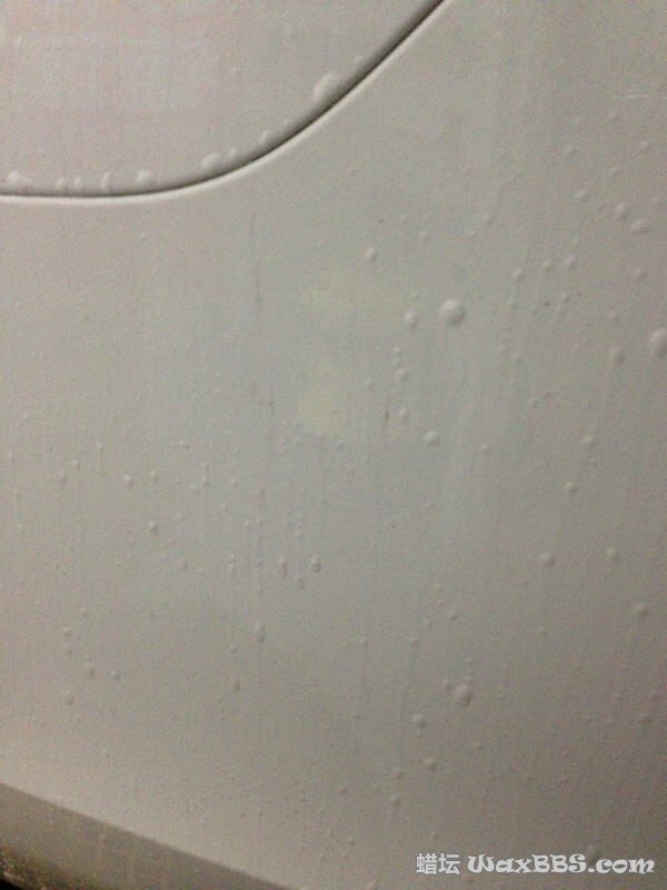

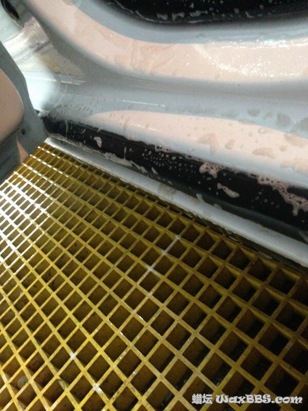

6 第一遍预洗泡沫刷洗缝隙 d110 冲净

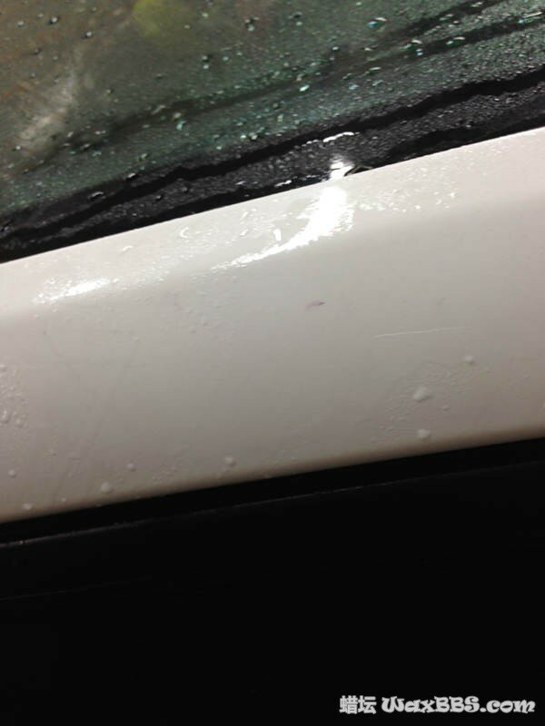

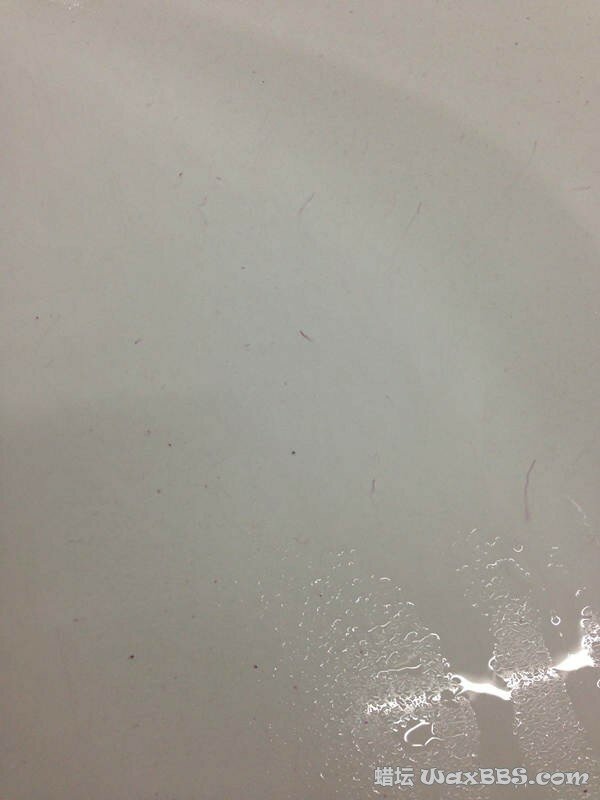

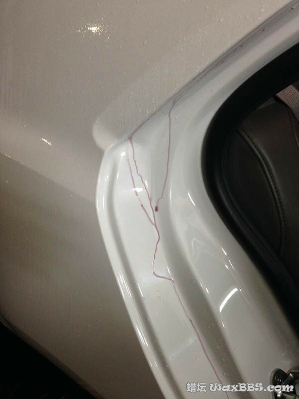

7 去除柏油 铁粉等

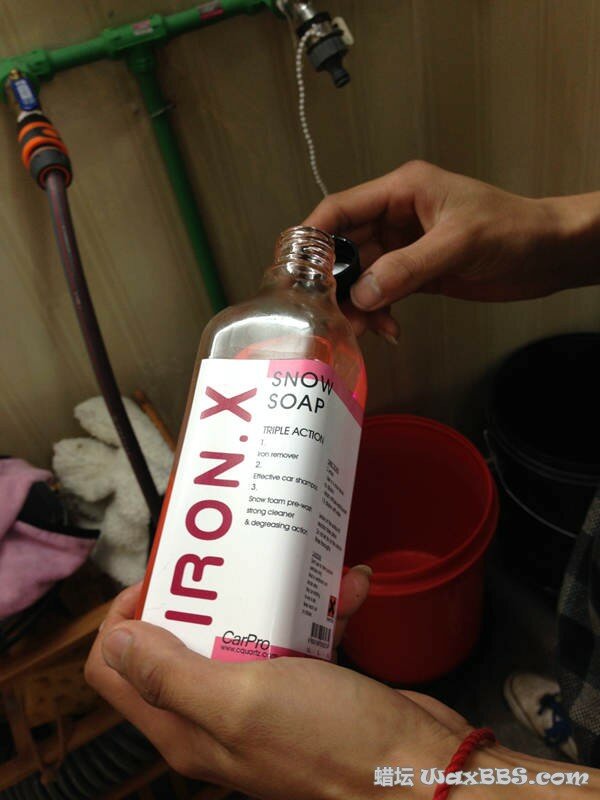

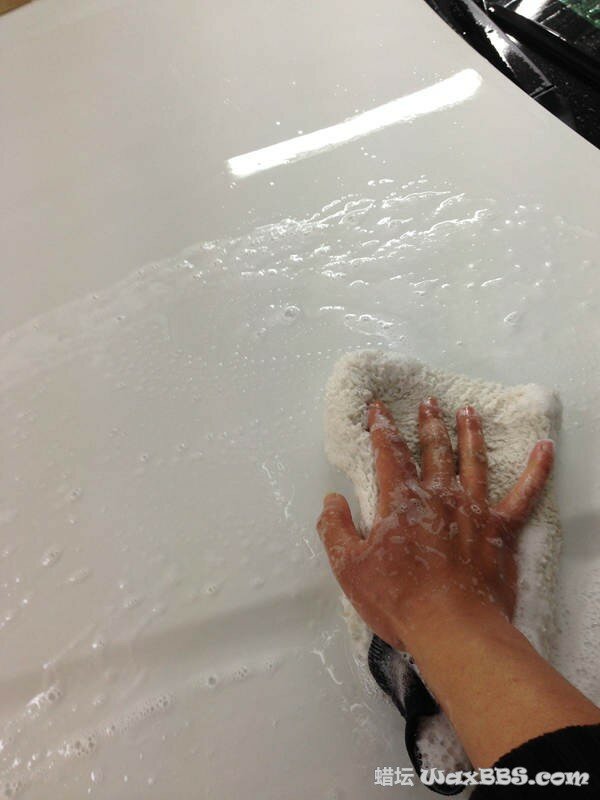

8 感觉不太放心 卡普二合一香波涂抹 等待反应
9 高压冲净 再次喷洒预洗液 d110混合apc+
10 高压冲净 两桶水洗车 (金装)低压过水

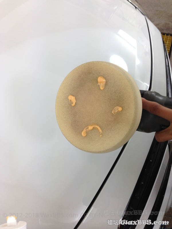

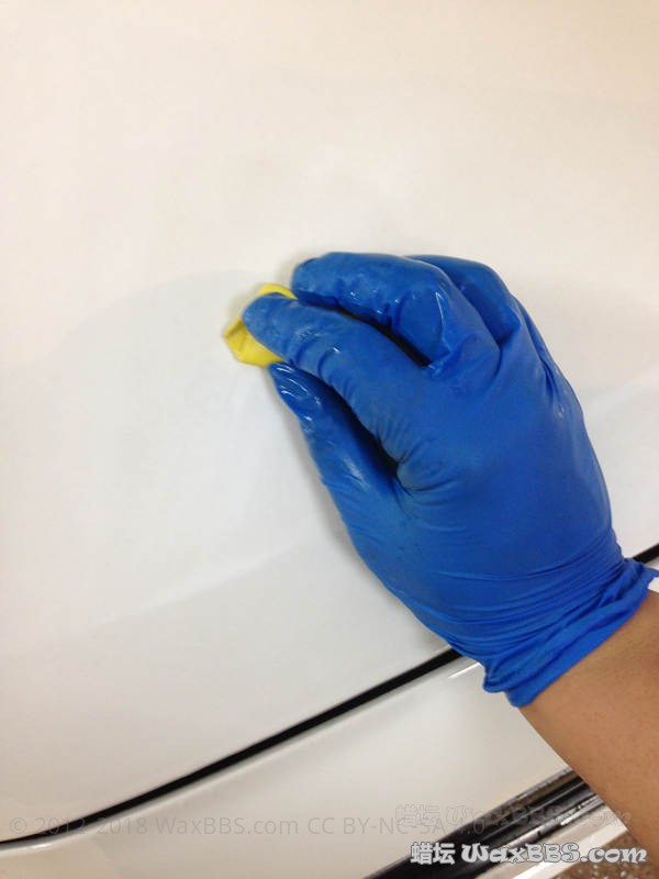

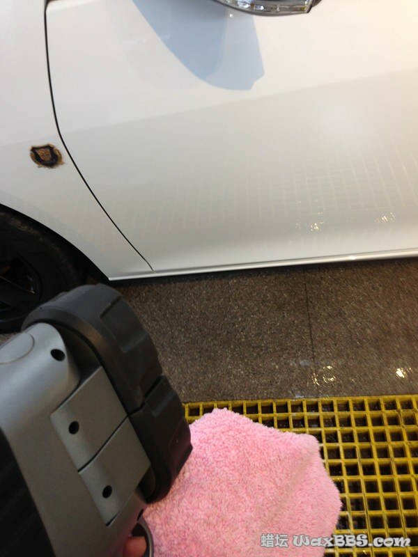

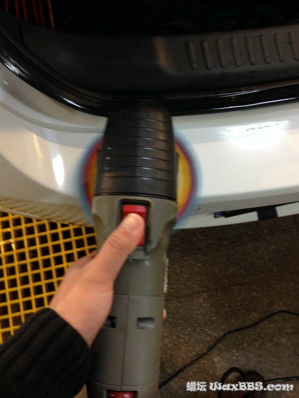

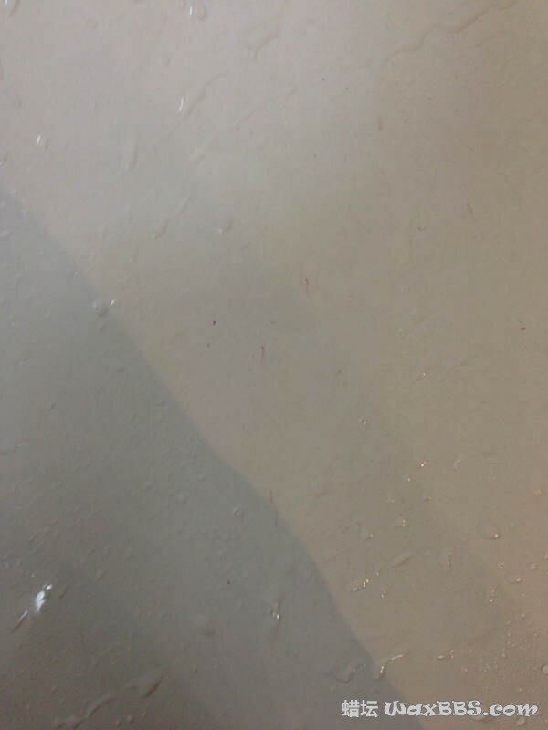

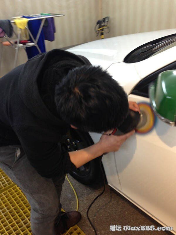

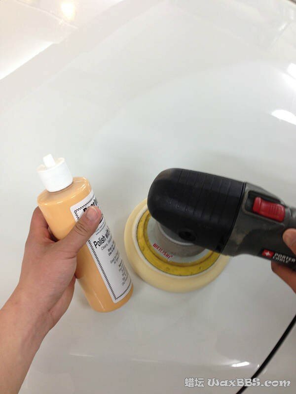

11 选择卡普黄泥跑土 发现很难跑掉 收干水分 决定用da配合aio

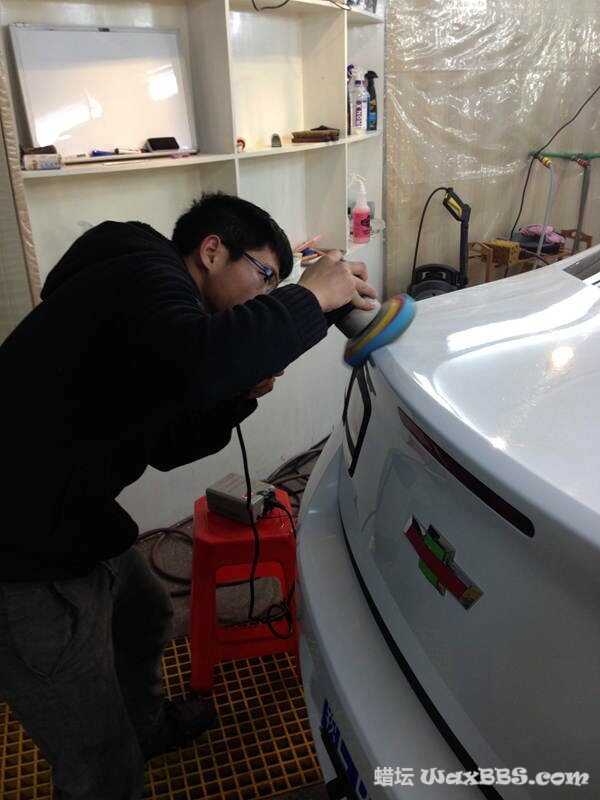

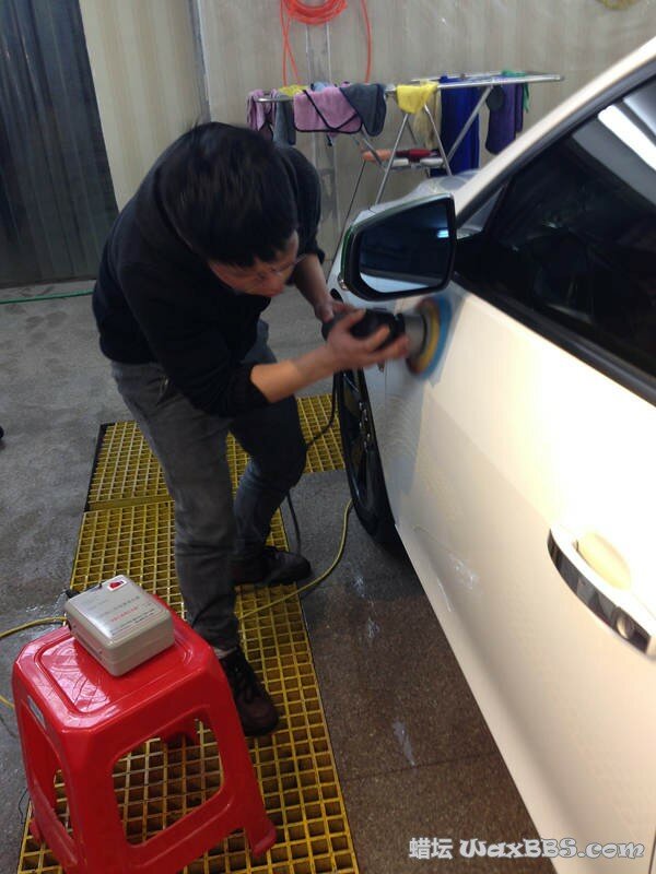

12 穷小子封体抛光剂 da 1~2档全车

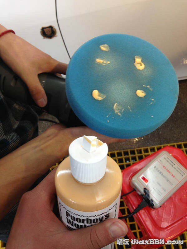

13 下掉封体 等待两小时

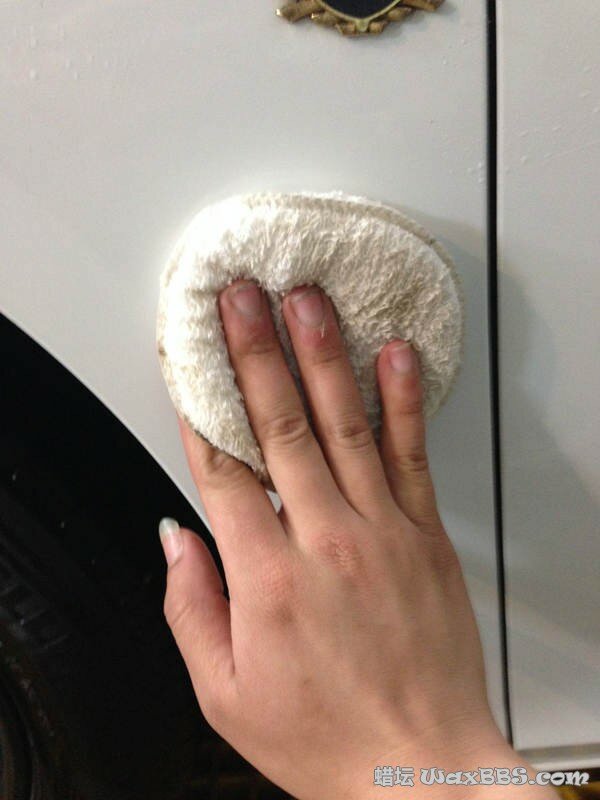

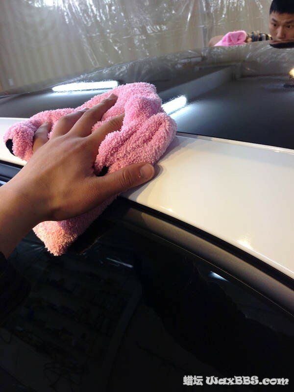

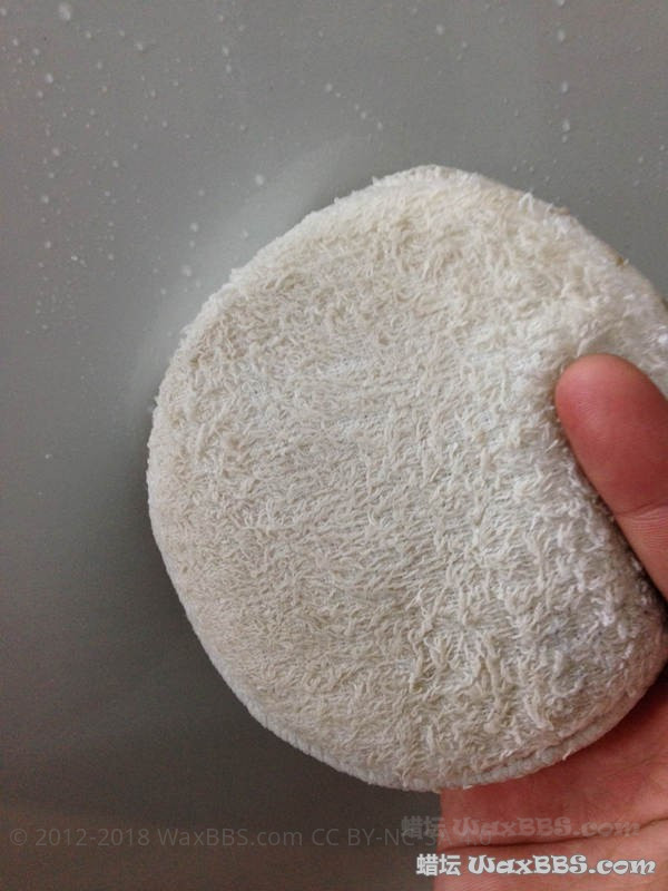

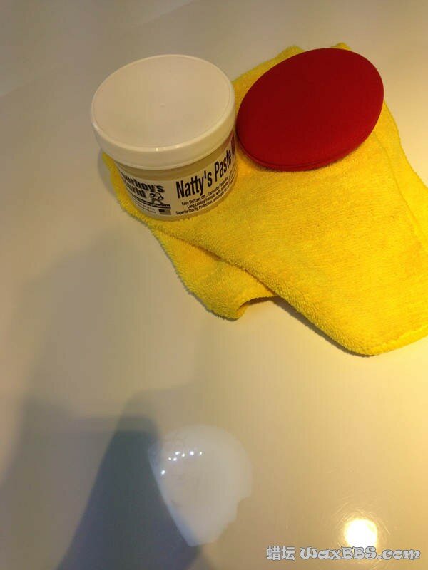

14 上穷小子白钻棕榈蜡
15 下蜡 捕纹灯检查 是否漏下的蜡

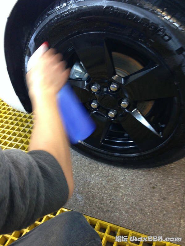

16轮胎上d160 全车检查
End 谢谢

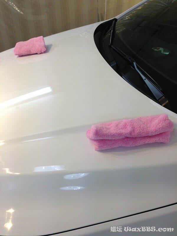

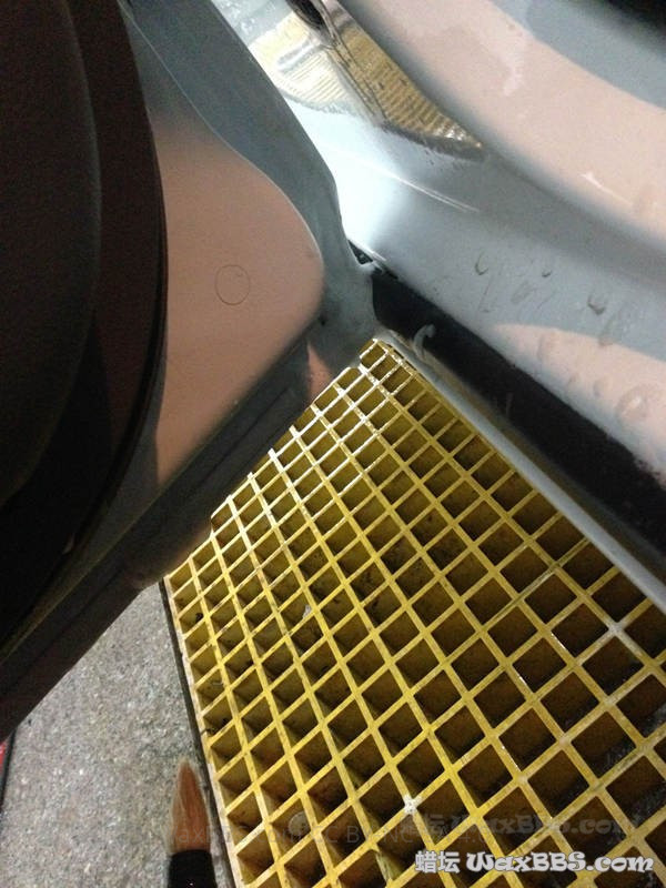

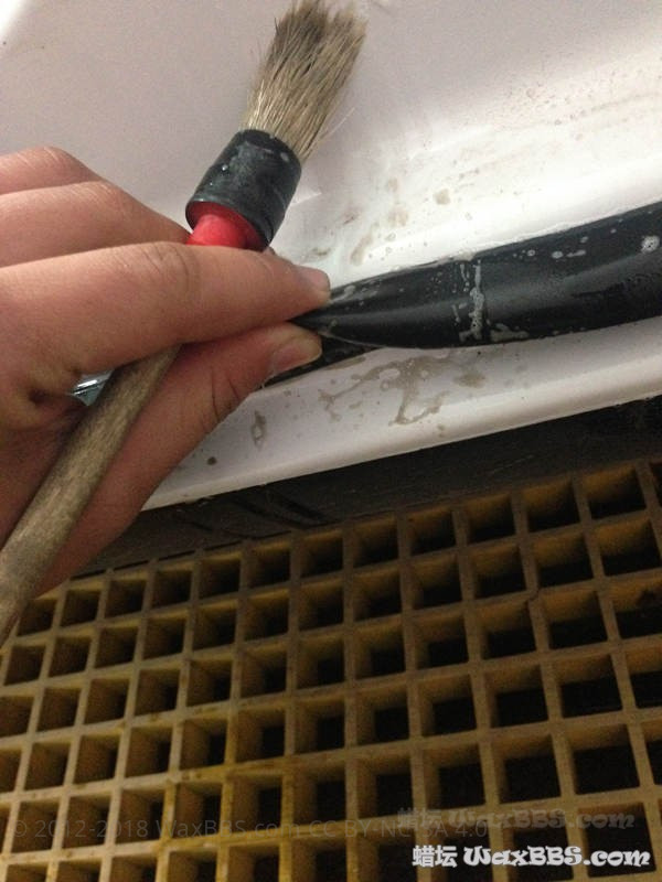

4 非常细致的车身冲洗
5 d180&d140 刷洗轮胎 伦匡
7 去除柏油 铁粉等

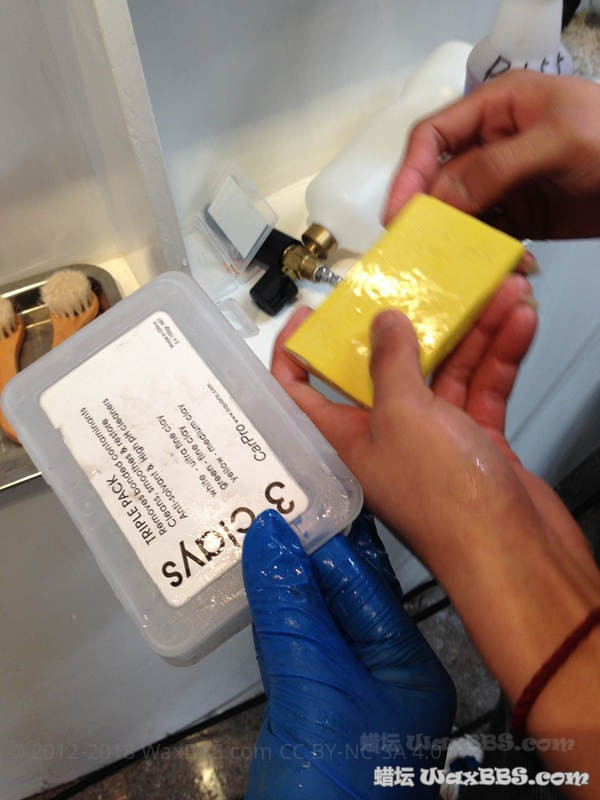

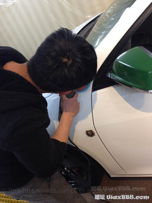

13 下掉封体 等待两小时
14 上穷小子白钻棕榈蜡
15 下蜡 捕纹灯检查 是否漏下的蜡

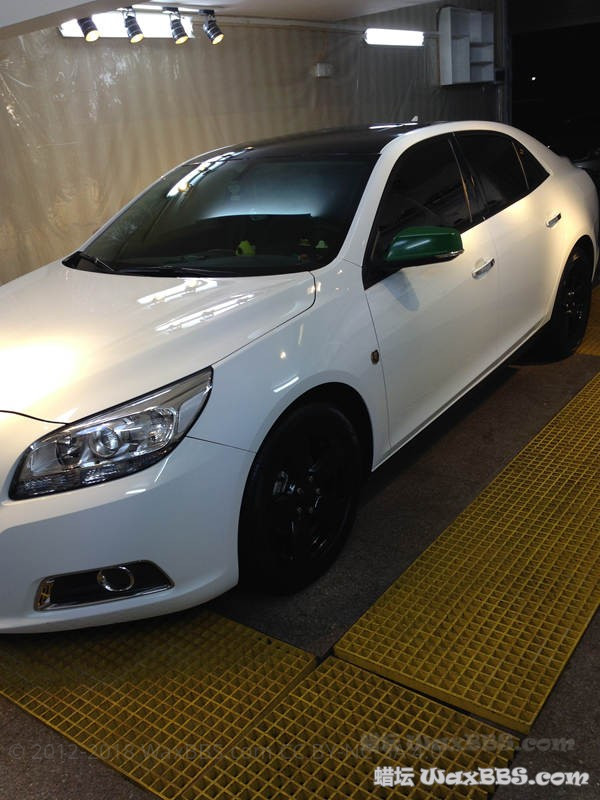

16轮胎上d160 全车检查
End 谢谢
