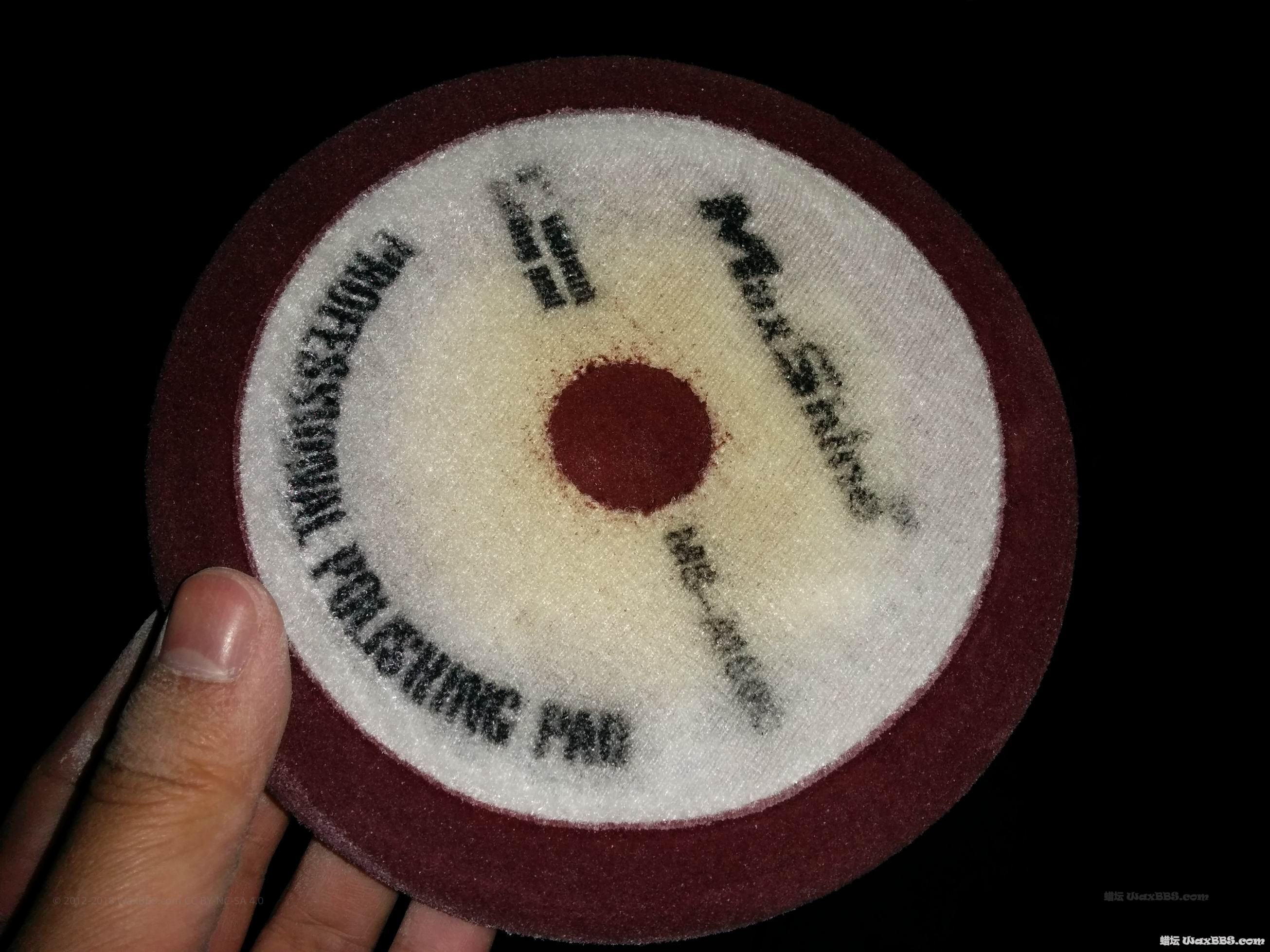

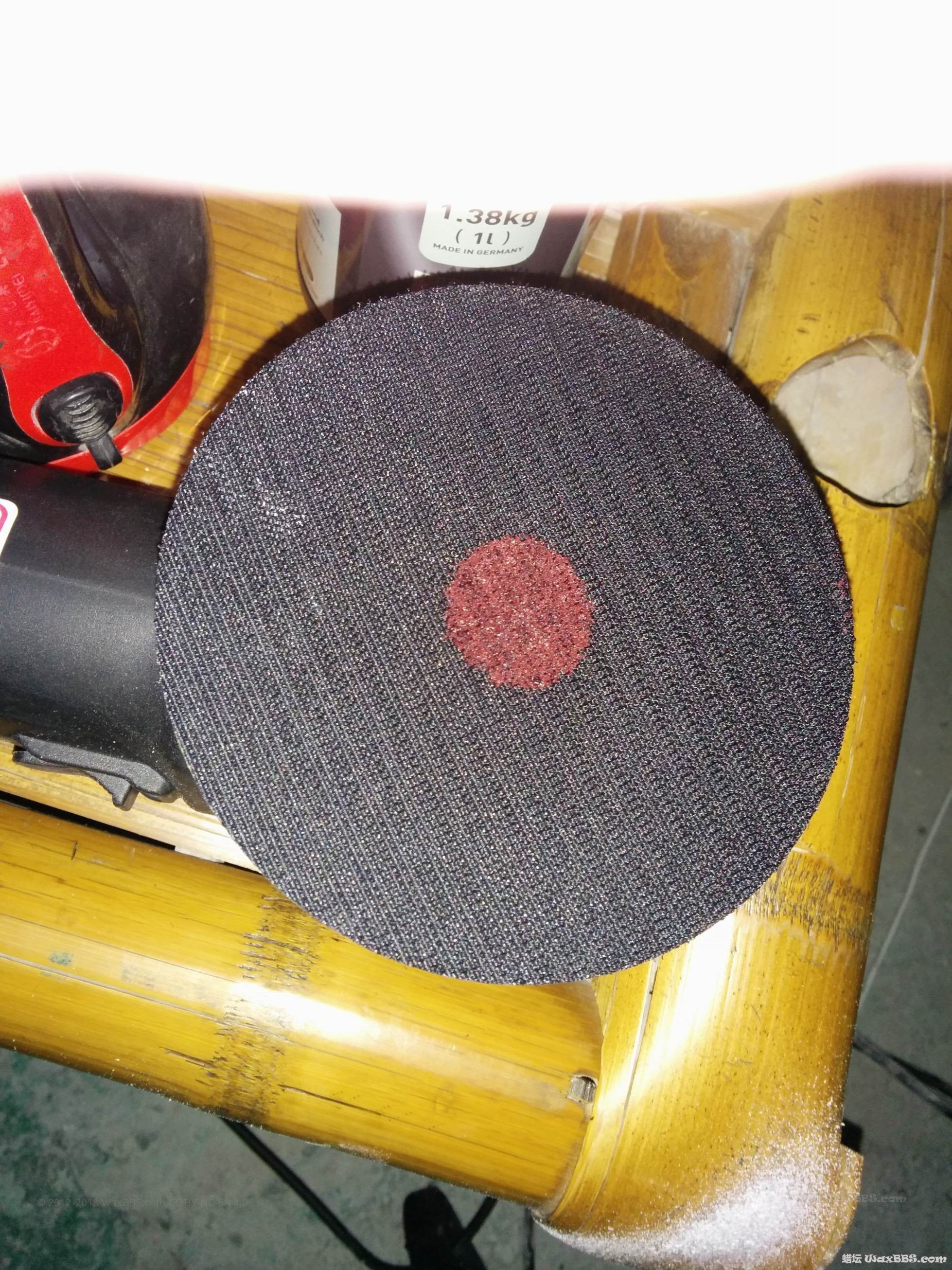

粗抛:美耀DA+美耀红色切削盘+猛男1000
中细抛:DA+黄色抛光盘+猛男3000
收尾:DA+白色盘+BH盖纹 最后在补鲨鱼蜡
施工方法:按部就班1档推料,3-4档施压慢跑3圈,5档不施压跑3圈,3档收尾2圈,局部深纹再重复抛。

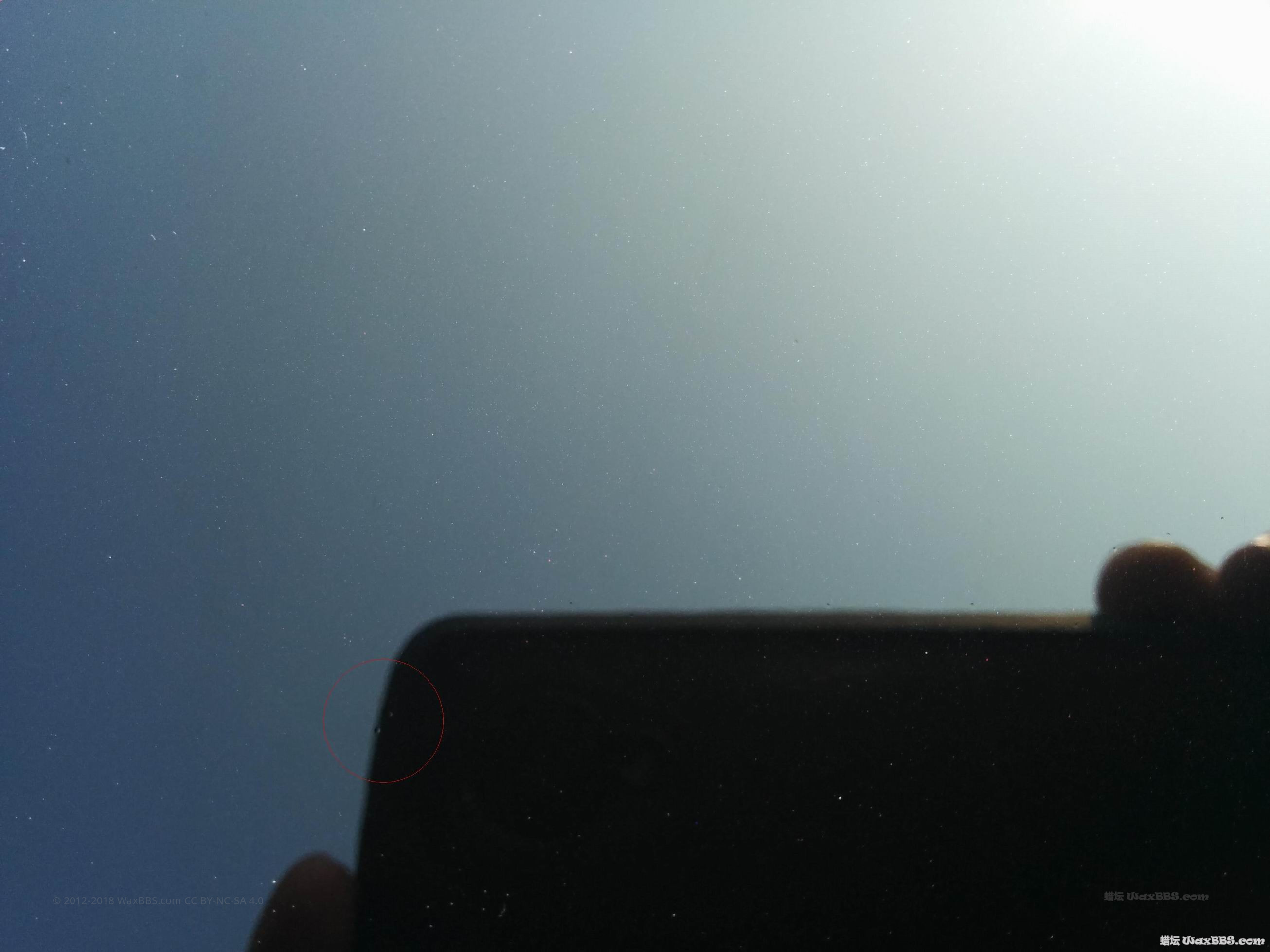

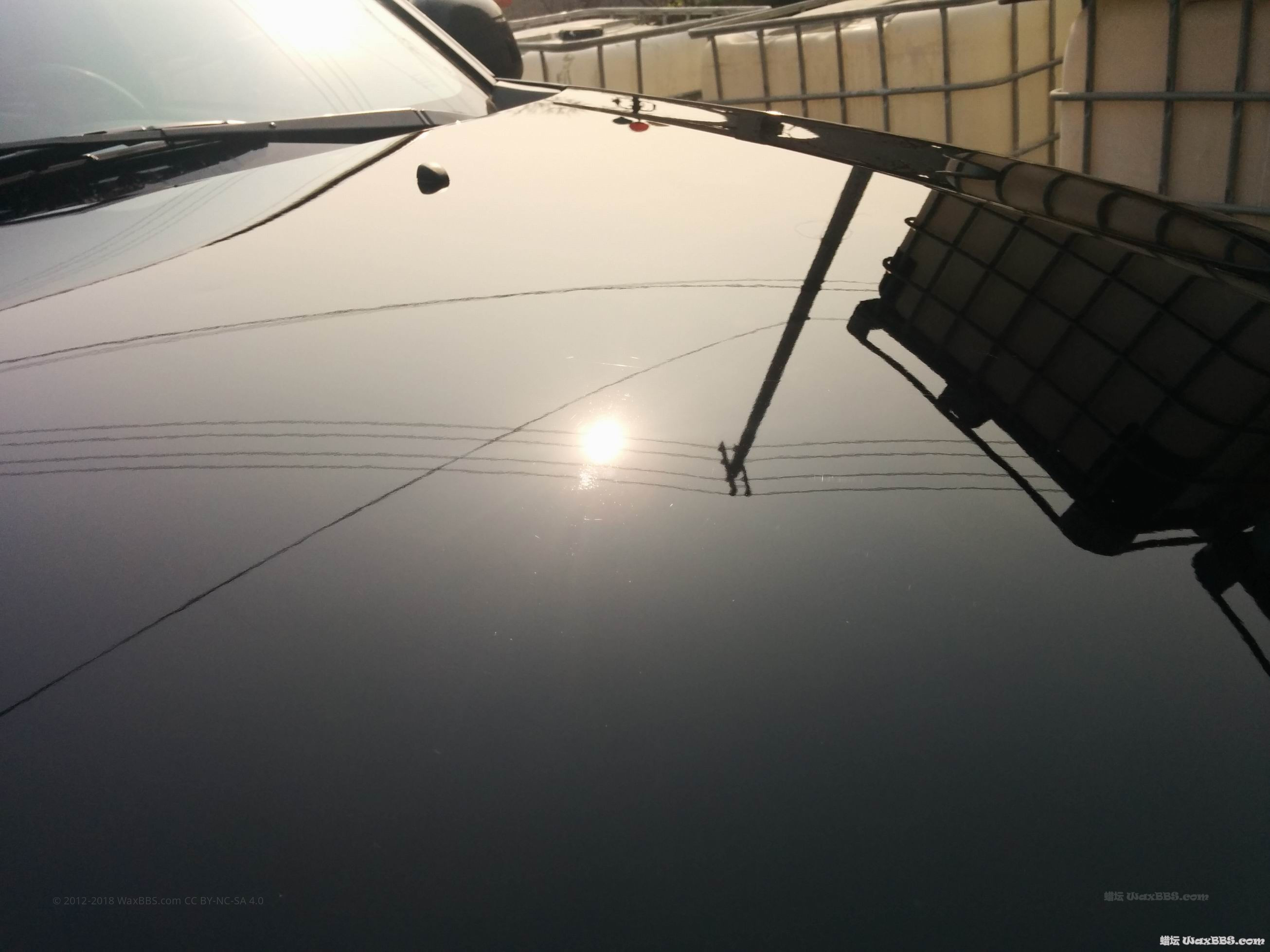

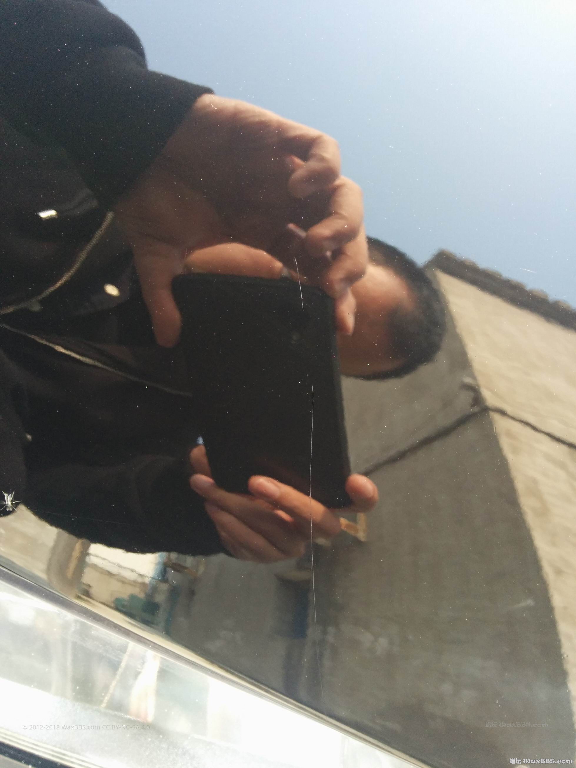

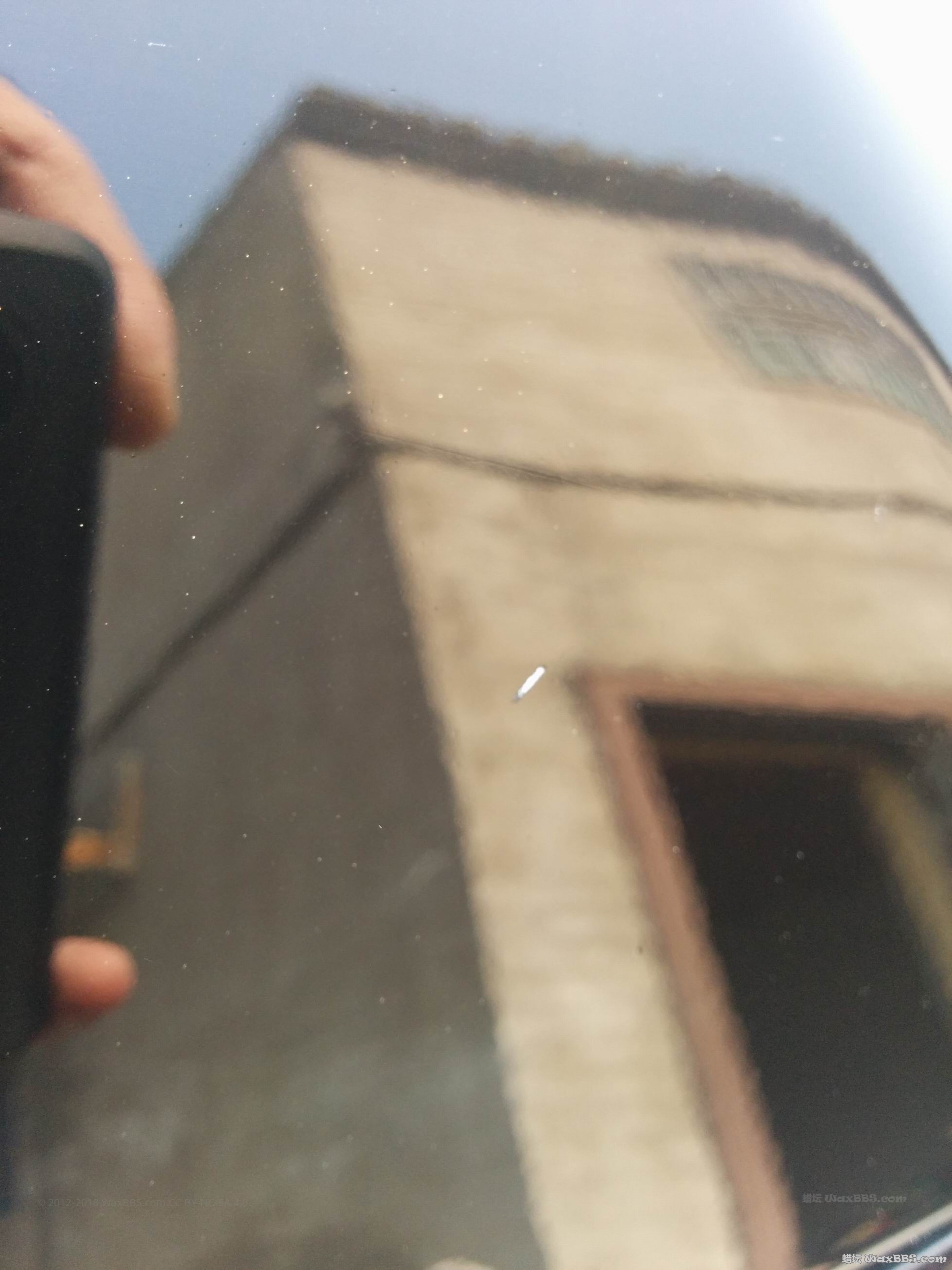

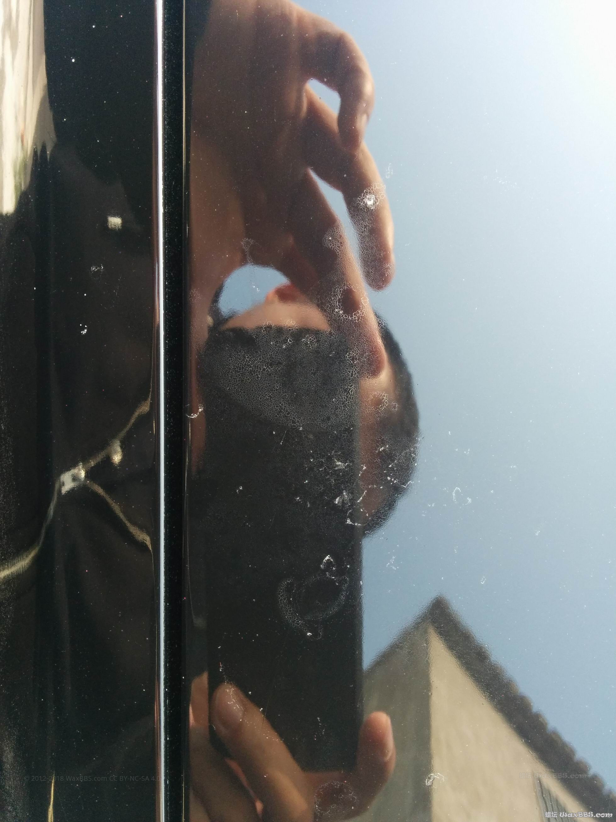

成果:除了部分比较深的没抛掉,留下的还有比较多的细纹。检查漆面发现抛穿了几处,有明显的露白色底漆的小点。漆面产生很多可见的小坑有点类似漆面被铁粉咬伤产生的小坑
疑问:Q1:抛光剂干的很快!基本跑一圈就要喷水,不喷就明显感觉咬漆,从1档推料开始就要不停的喷水。观察大神的视频里的抛光剂变化都是开始阶段漆面被白色薄薄一层抛光剂覆盖,抛到最后会变透明。而我的过程中就是不停的干燥喷水,在干燥喷水,最后用布下掉抛光剂的时候非常难下,用里擦又有新的划痕出现。
q2:我对抛穿的那几处有些疑问,车子一直是原厂漆没抛过光。还有产生的小坑也很不解,最少以前光走粘土打蜡还是没有的。
中细抛:DA+黄色抛光盘+猛男3000
