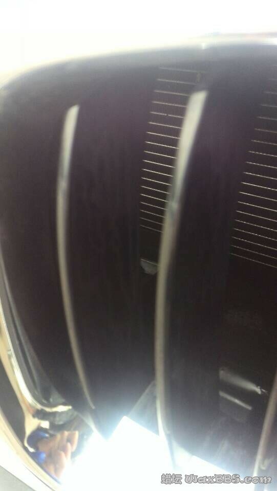

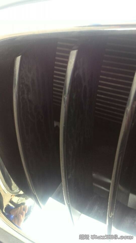

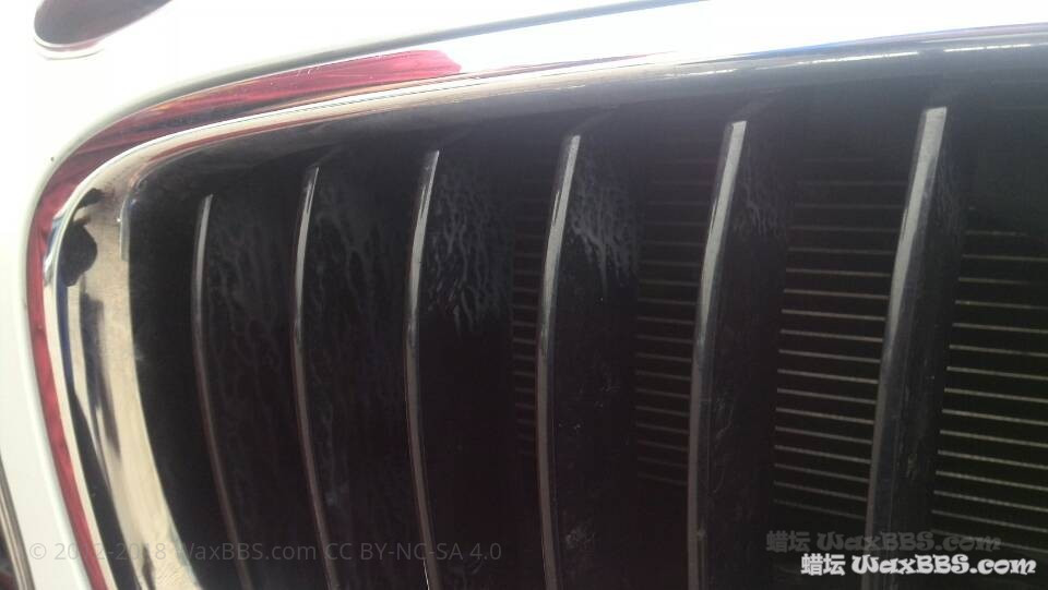

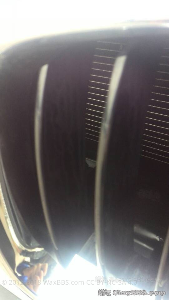

宝马前格栅发白是怎么回事,手摸没有凹凸感,用毛巾擦拭无效。请教各位SF这是怎么形成的,然后没有具体的处理办法。谢谢。看帖回帖才是好男人。{:66:}

明显是液体没有及时清除流下的痕迹,在AB上面看到过有一个塑料门板就有这个效果,喷水会变淡,风干以后还是会出现。因为没有透露品牌 只有一个(塑膠/橡膠/皮革保養劑) 不清楚是不是D160。或者是Perl之类的产品把? 看这个进气格栅里面没有百叶窗 估计也是3系或者1系? 你这样嘛让 老板去X宝600大洋买个钢琴烤漆的进气格栅,然后你帮他安装。然后把拆下来的拿来做实验?然后公布实验结果?岂不是造福于大家?

跟我的B柱装饰板一样的,是柏油清洁剂腐蚀,这种塑料表面本来是颗粒的,抛光肯定不行,当时试过表板蜡,以及去污泥等等,最后是手喷漆处理了,薄薄的一层,修复后基本无差别。
