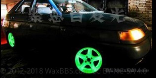

今天突然想到这个问题, 当然,现在有些车的轮毂上已经运用了, 还有一些车身的DIY图腾。 如果有技术能在车身大范围运用。而且可以保持15年以上
意yin中。。。。。。。。。。。。
不过对于后期的维护,修补又有了新的问题。。 相信在不久的将来伟大的世界人民一定会有这样的技术的
