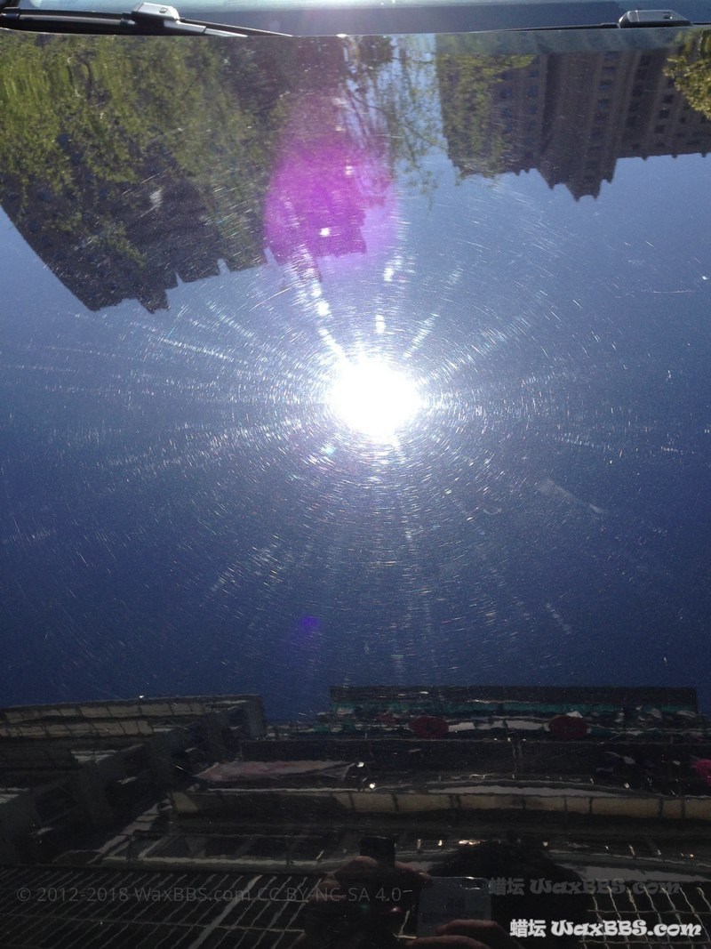

小弟这几天抛了几台车,想上来给大家看看是否合格。同时也希望大家给我提提意见和一些技术指导,谢谢大家

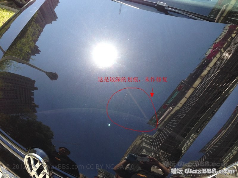

黑色高尔夫6机盖
7424XP 猛男1000配红棉2档推蜡推开后4档施加一点下压力慢跑,2500配黄棉2档推开后4档施加一点下压力慢跑。
跑完后发现还是有划痕存在

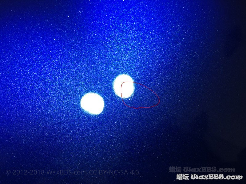

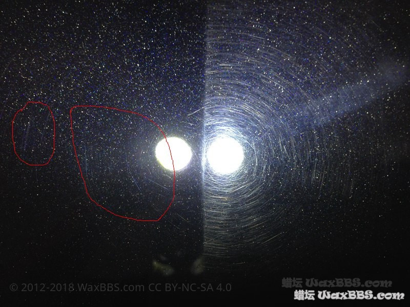

蓝色斯柯达晶锐
操作跟高尔夫略有不同:7424XP猛男1000配红棉2档施加一点下压力慢跑推蜡,推开后4档施加下压力同样慢跑,之后再5档无下压力慢跑,之后猛男2500配黄棉同样跑法。最后发现跟之前的高尔夫相比效果要好一点,可以看出灯光周围的划痕明显少很多

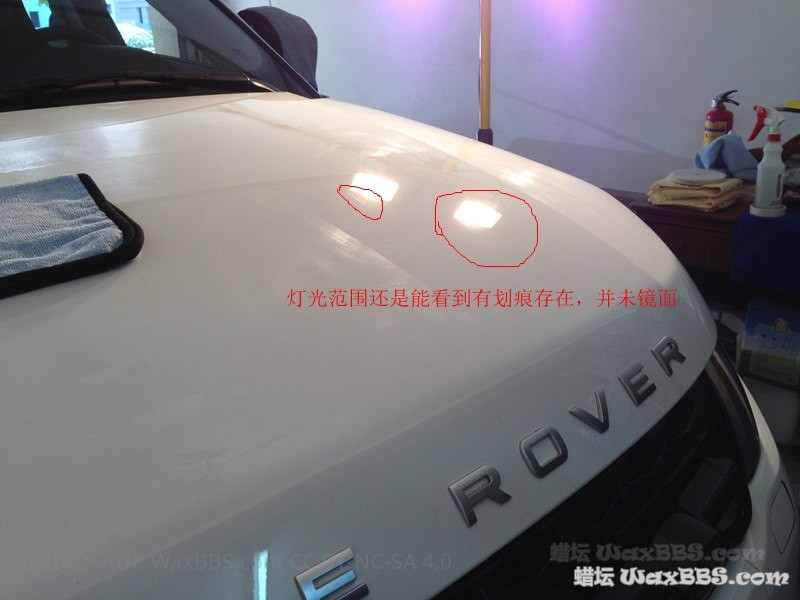

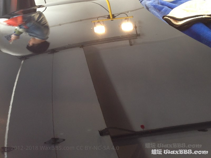

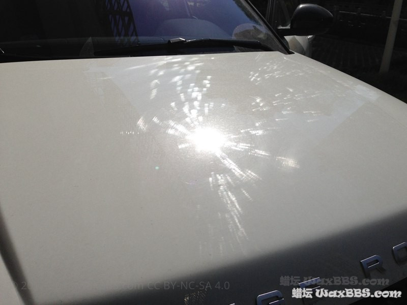

这台极光之前有在别家抛光过,车身上很严重的炫光纹,最后处理后自己很不满意,还是有比较深的划痕存在,自己推测可能是之前店家抛光产生的较深的划痕(抛光前未彻底清洁漆面导致砂石夹杂在棉盘中产生的较深划痕)因为自己没有膜厚仪,不敢乱来,所有最后只能这样草草了事
最后还希望大家多多提意见,最好是有技术指导,小弟希望在抛光方面有多提高,谢谢大家

为毛我2~3分钟只刷出来一张图......
只有我这么卡么??
89083134
2013-04-26
看不到图片,只能推测是LZ纯DA的原因了.......
DA一般适合新手入门用,虽然安全但是同时也有效率低下的问题.......
至于对比,尽量在一个引擎盖上分区块对比吧~

无语……我这里虽然慢,但是图片还是能刷出来,对比我做了50/50
关键是现在新手还不敢随便上RO机……过段时间多练习练习再用吧,不然客户车搞坏了赔不起

对于这几台车的划痕,晶锐的确最好处理
不过楼主处理极光的方式在没有膜厚计的情况下,是安全的,用DA处理
高尔夫如果RO加DA操作,效果会更出色{:57:}

RO只要不是死命对着一个地方抛,一般不会把清漆抛穿的~
上周末同学把被划的车开来,让我死马当活马医练练手~
我对着X型划痕处P3000海绵砂走了10几遍才把清漆抛穿了......
你用海绵盘还是比较安全的~ 只要清漆没被其他店家抛掉太多~
PS:故意划车的可修复性超低啊.....
那些划车的贱人都是用尖锐物,随便一下就到色漆层了.......
抛是抛不掉了,多数情况只能填补了~

这种划痕DA的力道是很难搞定的,可以试试水砂然后DA收镜面。
没有RO的日子我也有过。
