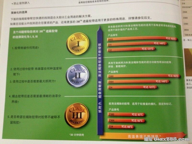

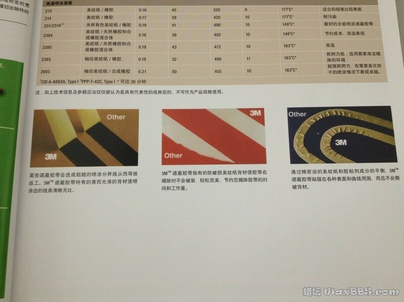

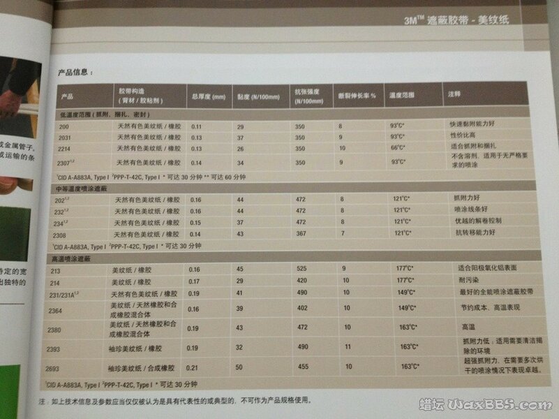

franklee628 Adventure never ends. 2012-08-24 398 57 305 2014-03-26 #2 有残胶的其中一个原因, 是因为其耐高温性能差, 之前有个朋友做3M的代理, 给了我一些关于美纹纸的资料, 你可以看看. 估计官网上可能也有. 这些图片不是很清晰, 凑活看吧.
