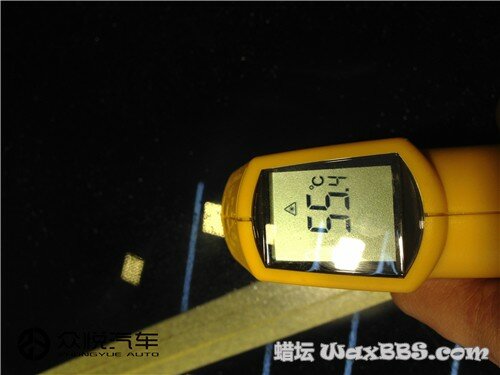

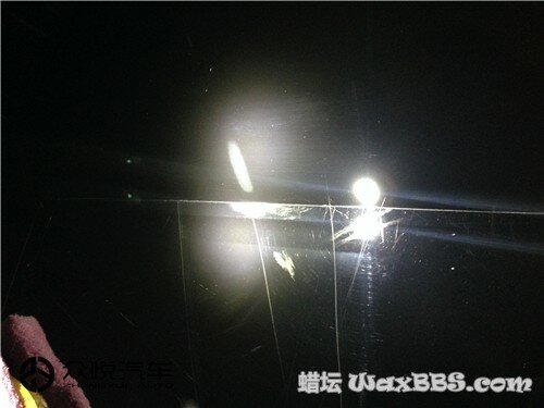

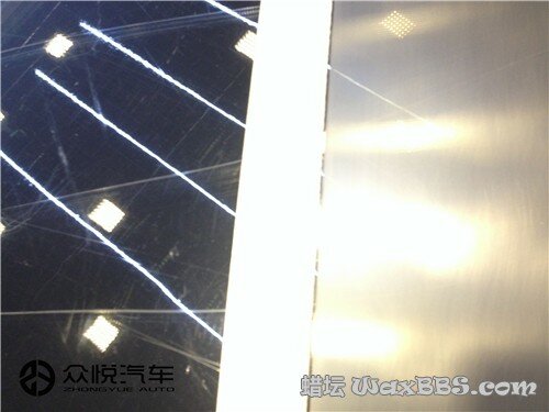

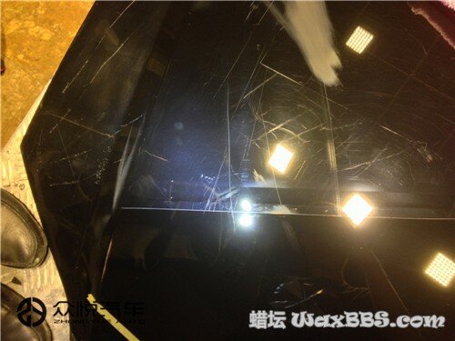

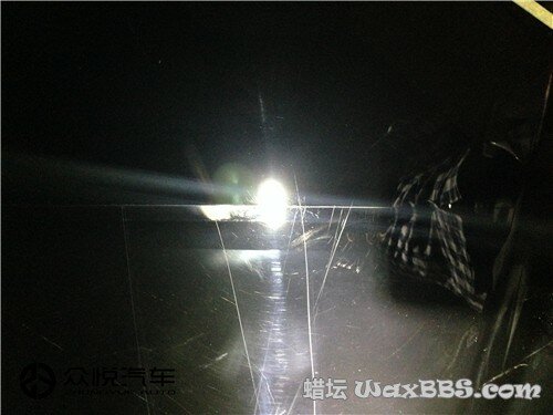

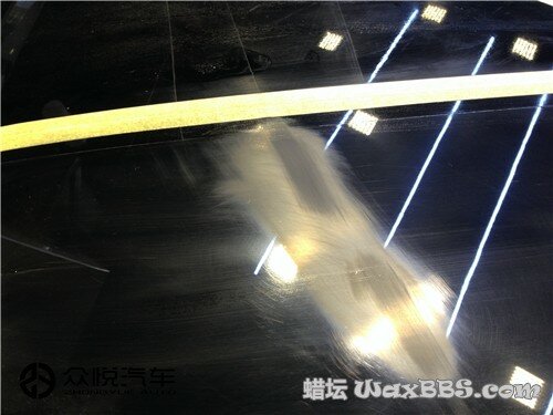

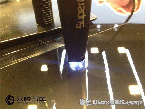

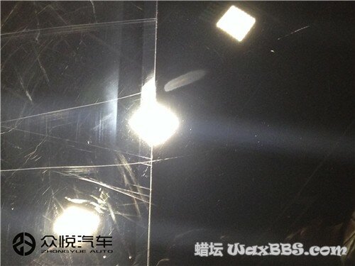

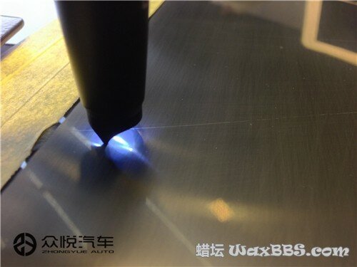

客户休息区展示完毕,雨天,活不太多!闲着无聊,想着之前深度划痕玩的不够狠!索性,望死里整!

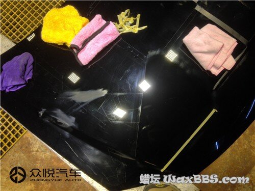

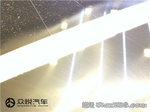

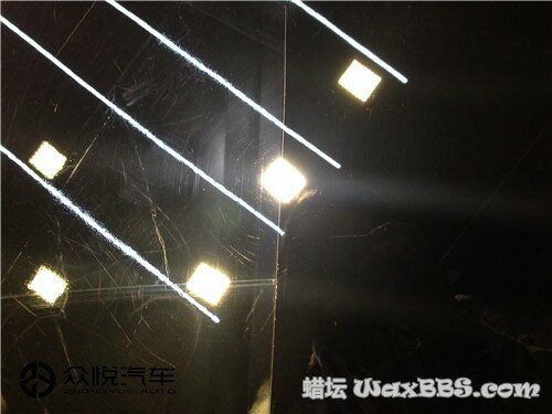

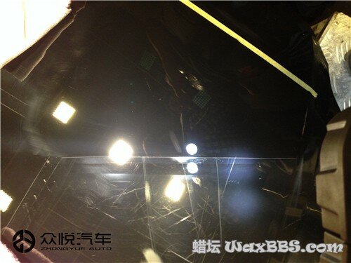

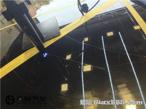

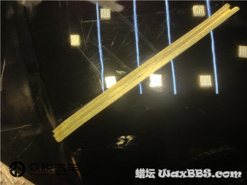

1、制造三条划痕(由毛刷上的铁皮划出痕迹)

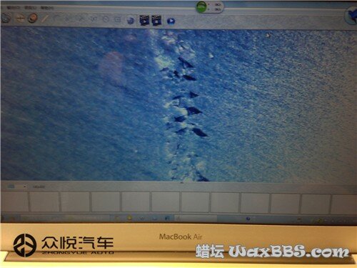

2、观察漆面状态及划痕放大的状态

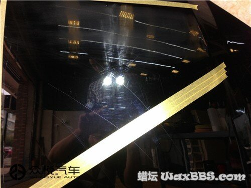

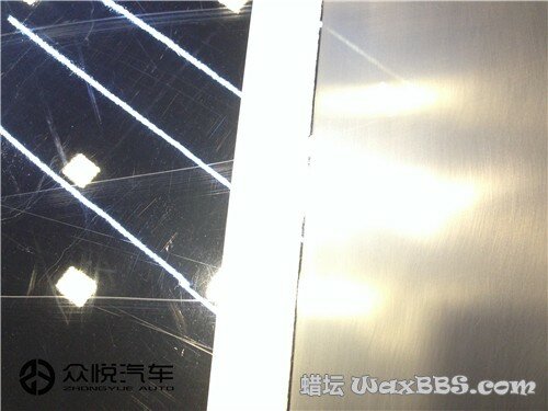

3、水砂,将细微的划痕进行水砂磨平,深度划痕不砂至太猛,给抛光留有余地(小彬说明大说的)。

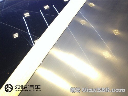

4、美光羊毛+曼泽纳FG400
5、整体镜面效果初显,但深度划痕仍清晰可见

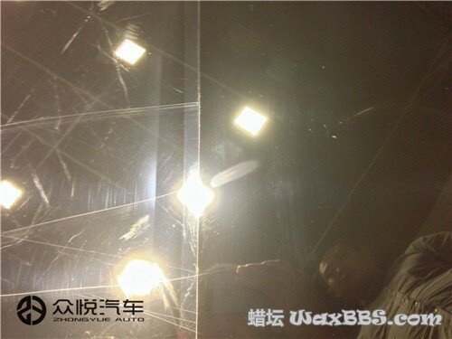

6、继续针对深度划痕进行放大观察及膜厚测量,并且再次水砂(由2000号变为3000号)
7、曼泽纳白盘(粗研磨)+曼泽纳FG400,尝试效率!
8、清晰可见的划痕和砂纸痕,果断放弃白盘,继续用上美光。但使用前继续水砂,但这次继续玩大点,要么穿、要么平!结果真穿了,我开心了!
9、带着稍稍的遗憾和明仔说的残缺美的镜面诞生了!但感觉明显黑的感觉不如另外50%深邃,果断DA+美光205走起!

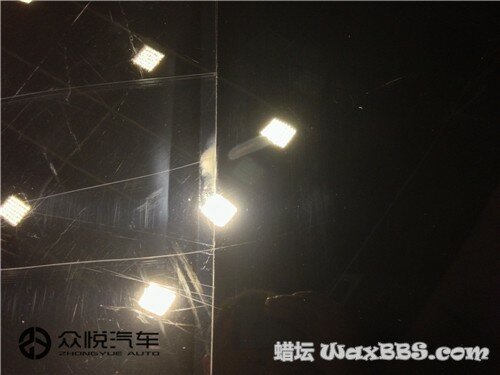

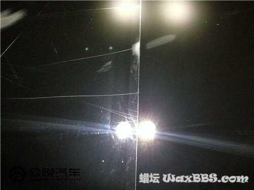

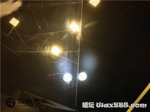

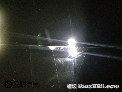

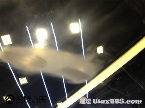

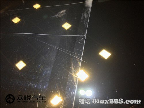

划痕,下手有点重!

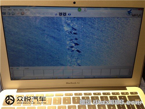

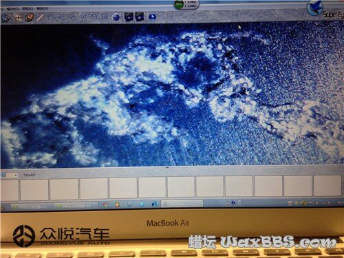

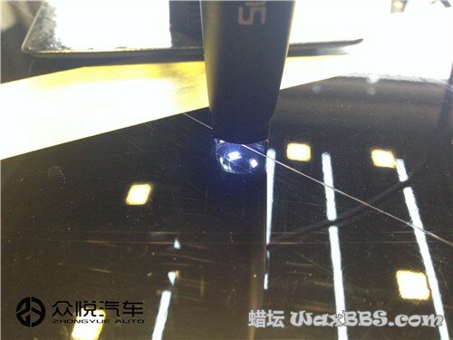

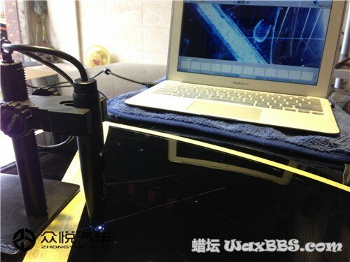

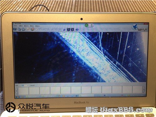

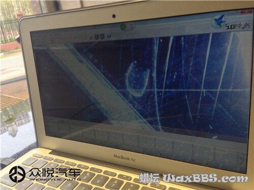

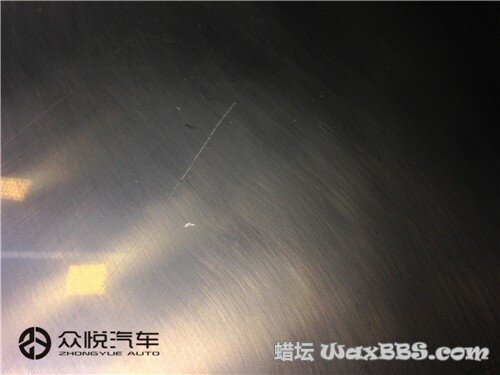

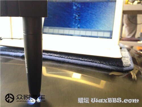

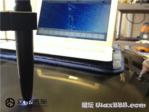

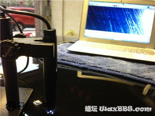

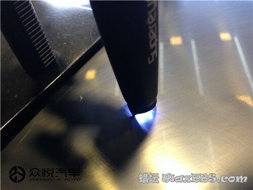

500倍放大,乐趣无穷!

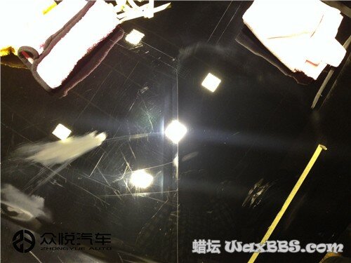

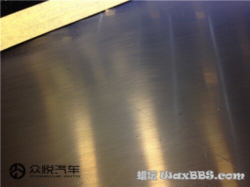

水砂走起!
留点空间给抛光,水砂所以留有空间,也给后续增加乐趣!

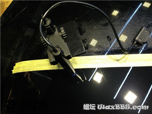

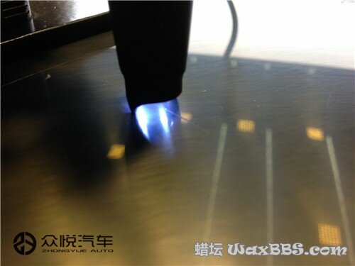

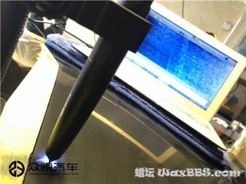

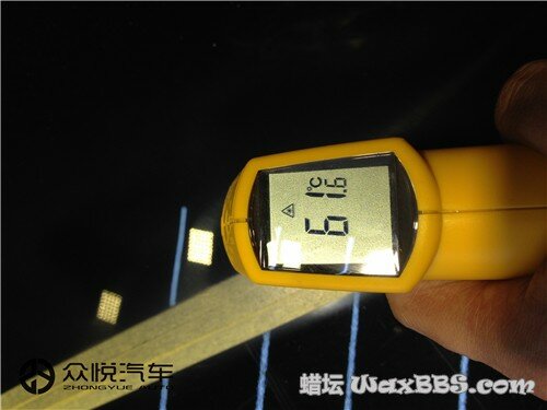

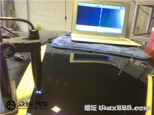

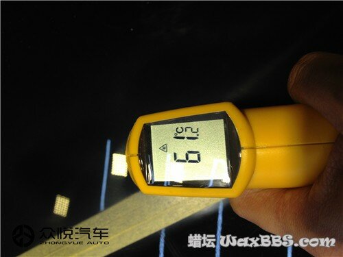

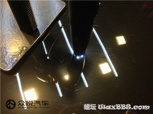

漆面厚度测量,让自己后续做起来更有底气!

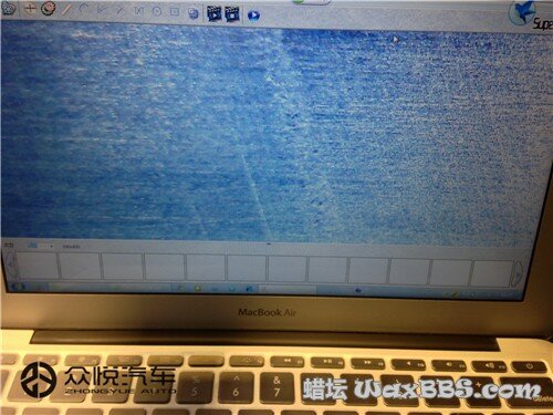

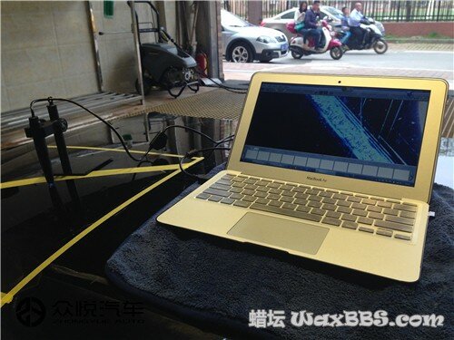

电脑屏幕中的水砂痕迹和划痕,大家有看到有么有?

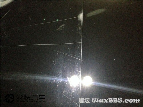

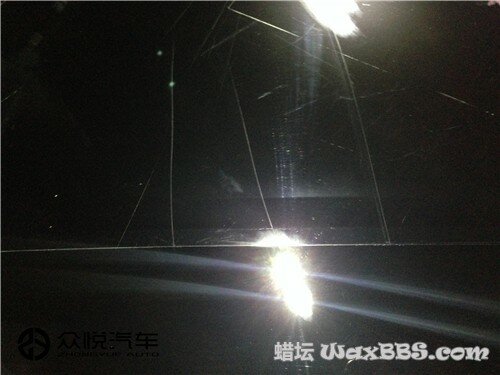

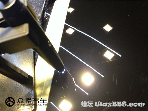

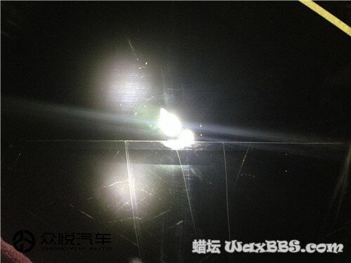

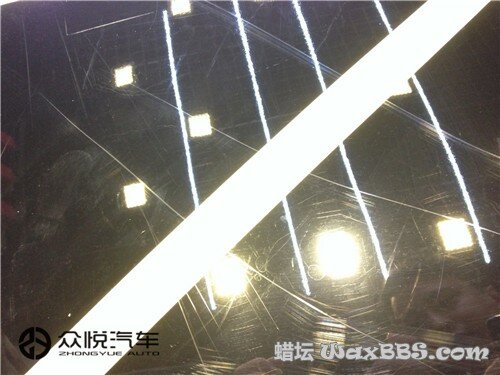

这条划痕,有点狠!
钝器所伤?

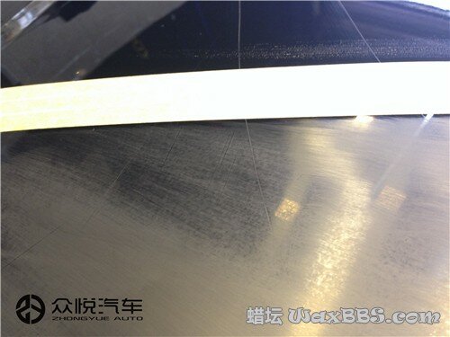

看似平整的砂纸痕!

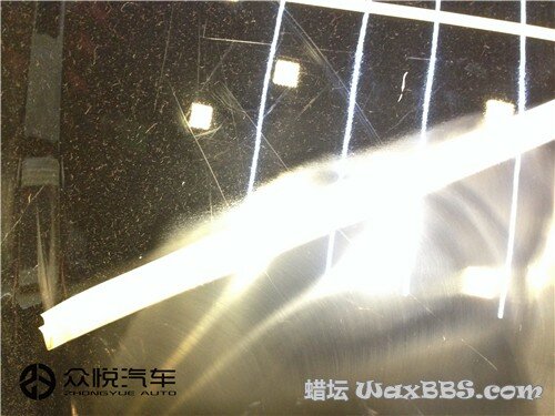

来个划痕正面!
无意中发现机盖上一块铁锈部分,果断放大观察!

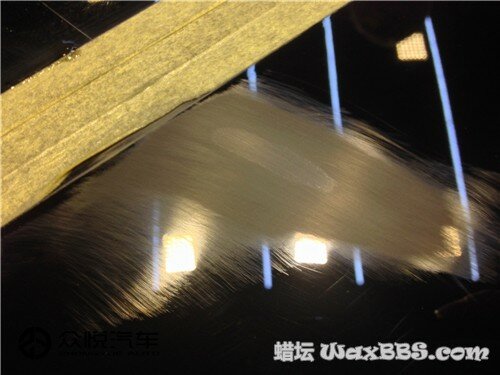

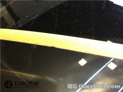

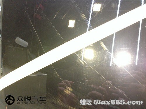

水砂,美光羊毛抛过后,划痕依然不倒!逼我出绝招!
绝招来了!3000+2000,要玩就来狠点才有意思!
抛后,结果······依然依然在!!!
再次测量厚度,大约20微米已经消失了!划痕还在!!

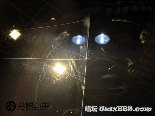

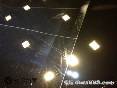

放大,观察!!!
继续玩大!!小彬果真很给力。直接1500搞定!!!

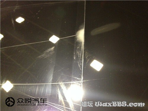

穿了,看见有没有?这是我要的结果!!!要么穿,要么没!
穿了一点,我很开心!!!证明给大家看,不能贪心!!!

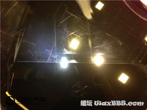

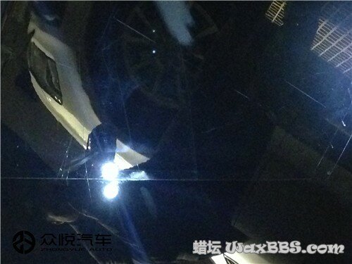

直接,放弃深划痕修复工作!!直达镜面!!但不对劲!!!明显抛光的地方不如之前漆面更有深邃感!!!小彬果断DA+205走起!!
穿漆的放大效果展示!
总感觉抛过光的这边没有另外半边深邃感更强
果断DA+曼泽纳蓝盘+205还原
吼,总算编辑完成!!!希望大家能有所启发,别未了所谓的镜面撸的太过火!!借助工具和经验判断是非常有必要的!!

少有休息区是中式古典风格的,第一次见到,不错有想法。话说小彬怎么跑去跟你一道了。
设备不错连放大电脑查看都有了。
话说 水砂若是没有膜厚计还真的玩不转,话说漆面只剩下60多 还敢继续砂,剩下40几还敢抛 疯子的节奏。
