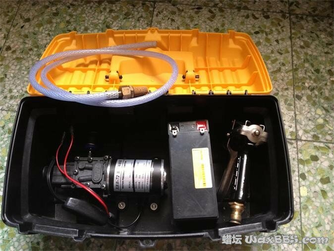

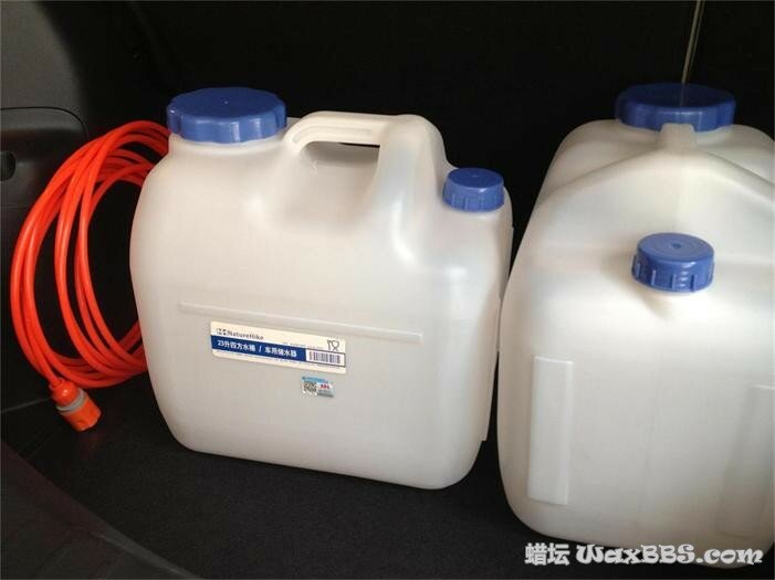

用这个洗车器一段时间了,感觉用来冲洗浮尘和一些没干涸的泥水渍还是不错的,自己买了三个23升水桶装水去洗.如果是平时车子太脏的话就给10块钱洗车店用它们的高压水枪冲一下泥沙,然后再自己两桶水洗,用自己洗车机冲干净,没办法了住在大城市没场地没电源只能这样.
  另外大家还有什么外接充电池的洗车器推荐下啊,主要想换个压力更大的

同问。。 曾经想过买那种锂电池分离的,这样电池拆出来拿楼上充电会不会方便点呀?
这款和普通水枪接水龙头(正常水龙头的出水水压)相比,压力如何呀?

压力觉得还可以,12V算好的了.就是水流觉得少一点,看过蓝贝尔洗车机那个视频,那个就水流大,但压力感觉没这种强!电池充电很方便啊,不过电池重了一点,也可以接点烟器用的.这个肯定比水龙头压力强
凯驰有带锂电的高压清洗机机型,不过价格就不和谐了........

亲,买个车载逆变器,这个方案可行吗?好像转出来的功率也有1000W或2000W哦。{:50:}这方案当然推荐龙猫来做白老鼠啦。{:37:}

如果买一个2000W的逆变器,用回我这个12V锂电池供电,用来拖1400W的洗车机,不知这样可行不?各位有什么见解

kimi 发表于 2014-8-20 19:34
大功率的逆变器,是要接到电瓶上的
楼主用的12V锂电池,,如果是18650锂电池,最大工作电流是4A算大的了,,最大瞬间电流不会超过10A,,,接1400W的电器。。,,要多少组电池并联。
如果接在铅酸电瓶上,1400W是能启动,但不能正常工作,甚至电瓶用不多久,,就要挂了

12V我也有个 感觉压力 水流 太弱了!!!有条件 建议220V的。。。
