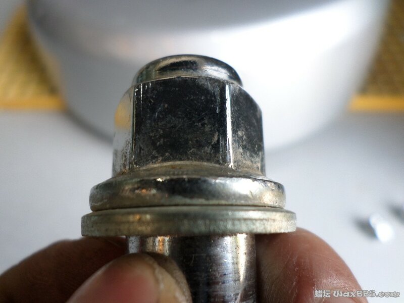

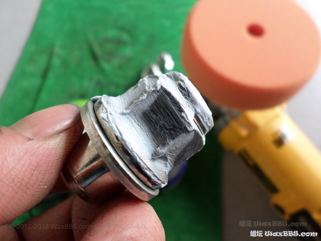

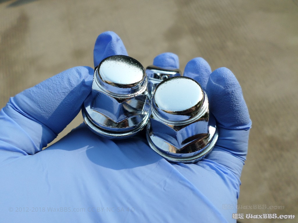

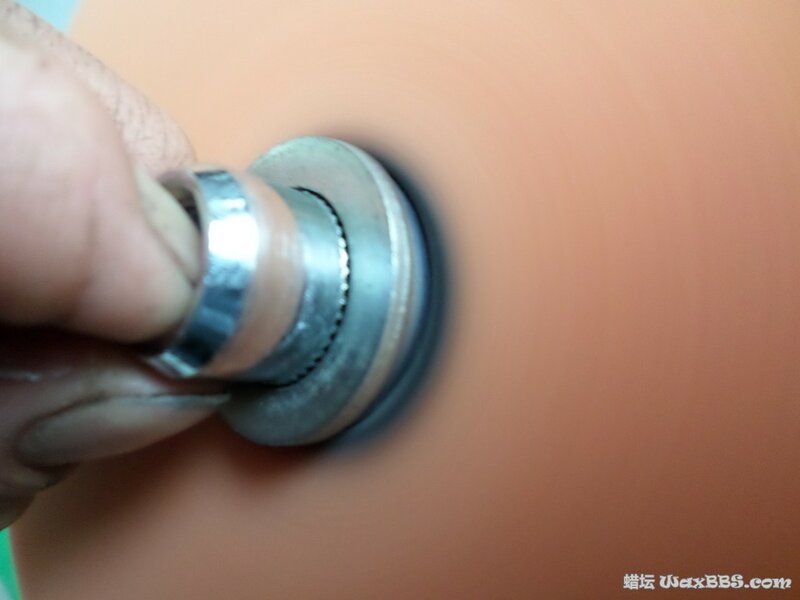

冯 冯亚军 洗车手套 2013-09-11 16 10 5 2014-04-08 #1 用机器的确亮一些 附件 SAM_0954.JPG 121.1 KB · 浏览: 463 SAM_0975.JPG 135 KB · 浏览: 526 SAM_0978.JPG 78.3 KB · 浏览: 468 SAM_0980.JPG 255.8 KB · 浏览: 478 SAM_0981.JPG 139.4 KB · 浏览: 481

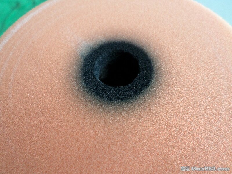

無鋒 认证店家 2013-12-19 0 7 0 47 中国杭州 2014-04-08 #9 一少 发表于 2014-4-8 19:41 非常好。。抛光棉上面的孔是自己挖的吧? 点击展开... 有些盘有孔的!
冯 冯亚军 洗车手套 2013-09-11 16 10 5 2014-04-10 #19 小虫子 发表于 2014-4-9 10:10 这样做会不会把6个角抛穿的可能? 点击展开... 漆都还有抛穿的呢 ,其实是最低转速,也不要怎么用力,来几下效果还不错
小 小虫子 洗车水桶 2013-08-26 0 3 0 2014-04-11 #20 冯亚军 发表于 2014-4-10 23:25 漆都还有抛穿的呢 ,其实是最低转速,也不要怎么用力,来几下效果还不错 点击展开... 恩 明白
