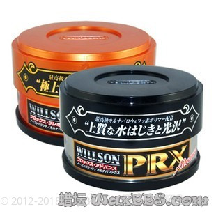

据说传统带有棕榈成分的蜡一般都可以湿上,比如维多利亚红蜡,沃夫冈Fuzion,柯林915,845,885,476,甚至乌龟的白金蜡都可以。这里有个疑惑,柯林476和885其实应该不含棕榈的,只是合成蜡(应该带有铁氟龙PTFE成分,所以非常耐久),但是湿上也是可以的并且效果很好。最近关注威臣的蜡,结果发现其中的“至尊氟蜡”官方使用方法也是湿上。这更加印证了其实合成蜡也是可以的。这就有疑问了,究竟哪些蜡具有这个功能呢?

图片上这个蜡没有见过,反正我的蜡不需要湿上湿下来处理~~~{:77:}
