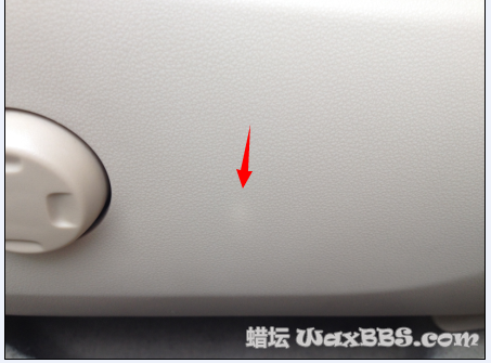

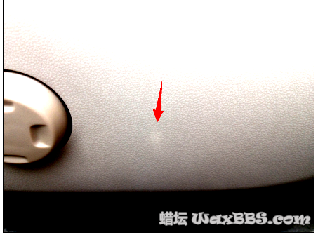

不知道为什么,小弟的丰田车,米色塑料内饰件多处出现白斑,是清洁剂腐蚀吗?还是塑料受力后发白?请坛友帮忙分析分析。
清洁剂的话,以前会使用到3M的万能泡沫清洁剂,现在都是柯林855,该处材质为硬塑料,颗粒面。附图,红尖头处为白斑,可能是拍摄以及光线问题,表现的不是特别明显,稍微离屏幕远一些容易辨别点。实际是比较明显的。请坛友帮忙分析分析,你们的分析是宝贵的。

是万能泡沫干的好事。。。。。。。。。
也不能这么武断。
我的分析是:塑料的背面有注塑口,有可能那个部位正是塑料口折断的位置,假如你有扳弯过塑料件,你会发现那个变形的位置明显是发白的。很多的硬塑料拉伸弯曲,临近断裂的位置都会发生发白现象。
楼主可以观察下左右座位的那些白点是否对称的~!?基本上是对称位置的话,我推测的就成立了。
89083134
2013-04-26
如果是万能泡沫,喷起来一般都是一大片的,应该不会只有这么一小块吧........
LZ会不会其他什么腐蚀性液体不小心溅上去过?
除了色差以外,表面的光泽度是否有区别?
89083134
2013-04-26
调了下对比度,看起来明显点
塑料表面的粒面完整,无刮擦痕迹
白色斑点圆形,无滴落轨迹
估计是天生的......

我是明仔 发表于 2014-4-21 17:03
也不能这么武断。
我的分析是:塑料的背面有注塑口,有可能那个部位正是塑料口折断的位置,假如你有扳弯 ...
我感觉明仔的分析挺合理的,图片是驾驶室位置,副驾驶位置是好的。其实问题是小问题啦,就是想研究下原因。另外明仔你说的掰弯塑料发白这个,说起这个,我今天还特地再网查查询这个修复方法呢,说是用打火机点燃一根吸管,然后把吸管融化的东西敷在弯曲发白处,能恢复颜色。感觉原理就是预热恢复原色。

89083134 发表于 2014-4-21 18:27
调了下对比度,看起来明显点
塑料表面的粒面完整,无刮擦痕迹
感谢哥们特地帮忙调色,个人感觉不像是泡沫清洁剂,因为是最近才出现的,而泡沫清洁剂早在1年前就没用了。倒是柯林855最近用的平凡,东摸摸西摸摸的哈哈。感觉你分析的有一点是很到位的,如果是清洁用具照成又不太可能是点状的,应该是一片,因为有一个朋友的车米色内饰,后排杯架在撒上咖啡后没有清洗,后来清洗掉,结果咖啡渍的地方明显发白。但是我这个是门边是很难被液体溅到的位置,想想大概就是座椅后面骨架,什么部位调节的时候顶到这些个地方,导致正面发白了。谢谢哥们

照理说这个位置,我也根本不会去擦拭它,那么闷了!还好是老车不心疼了,倒是强迫症又犯了,好想知道为什么哈哈

我的车就出现过这样的情况,比你严重。。在门槛踏板的塑料上,后来发现那板总有点松,于是自己拆开后,发现里面有个卡扣断了一半。。。用玻璃胶给搞上,能扣紧,也挺牢固的,继续使用。。不碍事。
