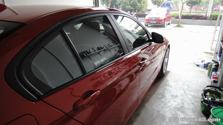

车型:长安逸动
车龄:3年
车况:40%左右的漆面重新喷过。而且喷的很差。 漆面已泛白,中度太阳纹 。
行驶环境:山上石油井上班 一半时间再山上 一半时间再城区。
耗时:单人12小时
抛光材料: 曼泽拉:500 (局部快速处理)1000(处理水砂哑光) 2000(大面积中抛)3000(收尾)
保养产品:漆面 :DODO Juice Orange Crush 2层 裙边 门内边缝漆面:SIM0010
搭配理由: 山路环境下行驶但是道路并不狭窄 所以只在车体下半部分进行 加强保护 所以选用硬蜡
城区行驶时都为一家人乘坐 加上车主性格比较温和 所以车身大部分选用柔和型软蜡 营造暖暖的柔光 ——温馨。
这样能在车体美化的同时保证与保护的平衡。
图片没压好 敬请见谅
漆面橘皮太多
水砂之
抛光过程没拍

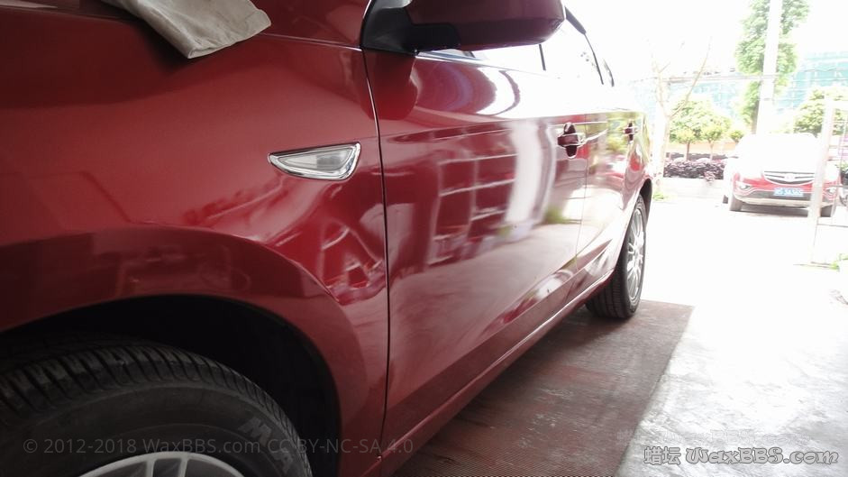

然后是另一侧的处理 这边没有喷过漆 直接抛之 以下是前后对比图
下面这组对比不是很明显
以下是 零碎的细节处理
上蜡

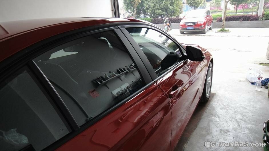

最后效果

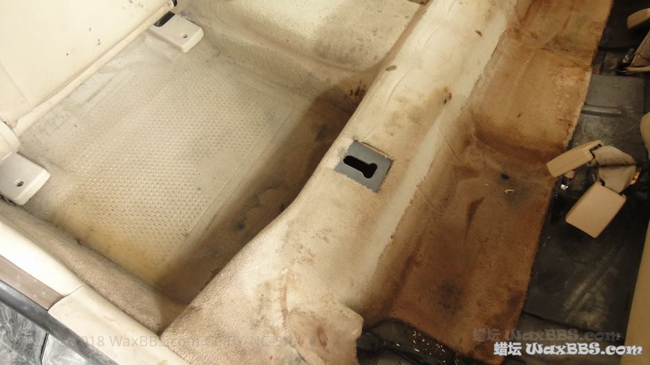

{:266:}车子里面直接成了鱼缸
