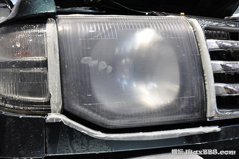

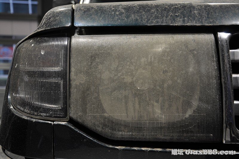

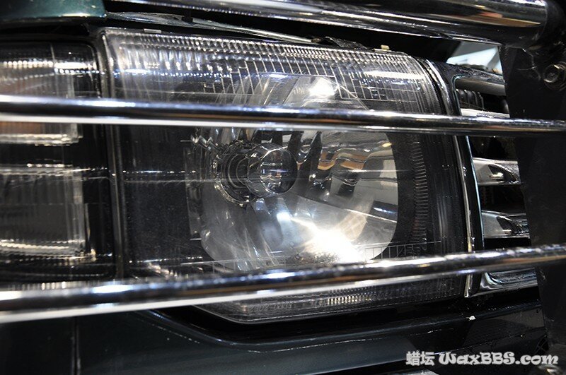

帕杰罗原厂大灯,舍不得更换,只能简单修复!细节没有拍照,简单拍摄一下效果~~ 原貌 修复中······ 修复后! 还是怀念玻璃大灯!虽然不安全~~~~
八 八丽方汽车美颜 洗车水桶 2013-11-27 0 1 0 2014-04-25 #1 帕杰罗原厂大灯,舍不得更换,只能简单修复!细节没有拍照,简单拍摄一下效果~~ 原貌 修复中······ 修复后! 还是怀念玻璃大灯!虽然不安全~~~~
八 八丽方汽车美颜 洗车水桶 2013-11-27 0 1 0 2014-04-26 #5 gh0519 发表于 2014-4-25 21:11 效果不错~灯面上的什么保护? 点击展开... 帕杰罗的防撞钢梁!
八 八丽方汽车美颜 洗车水桶 2013-11-27 0 1 0 2014-04-26 #6 上海车友 发表于 2014-4-25 19:50 500,600,1000,2000,3000砂纸,再加抛光是吗 点击展开... 嗯,记得好像也用100的砂纸了!
八 八丽方汽车美颜 洗车水桶 2013-11-27 0 1 0 2014-04-27 #8 89083134 发表于 2014-4-26 01:35 第二张中间四个小气泡一样的是神马?? 点击展开... 这个······确实不知道是神马!可能是爪痕!

darkwrite Auto Detailer 2013-04-25 1 13 5 哈尔滨 我的身份 汽美店家 2014-06-20 #12 89083134 发表于 2014-4-26 01:35 第二张中间四个小气泡一样的是神马?? 点击展开... 有些品牌的大灯,塑料似乎是分层 有一个雨燕朋友的大灯我就水沙过 结果似乎出现很多这样的圈,不过大的多,抛光过后暗光看不到,不过一沾水就出现了····
89083134 小黑屋永久 2013-04-26 0 11 0 2014-06-20 #13 darkwrite 发表于 2014-6-20 20:51 有些品牌的大灯,塑料似乎是分层 有一个雨燕朋友的大灯我就水沙过 结果似乎出现很多这样的圈,不过大的 ... 点击展开... 表面有层膜?那就全砂掉然后镀个膜吧~
darkwrite Auto Detailer 2013-04-25 1 13 5 哈尔滨 我的身份 汽美店家 2014-06-21 #14 89083134 发表于 2014-6-20 22:49 表面有层膜?那就全砂掉然后镀个膜吧~ 点击展开... 我表述的不清楚 是塑料是分层的,就跟数目的年轮 所以你要使劲横切面的话,容易打磨穿好几层
