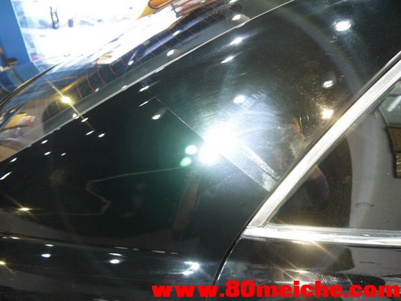

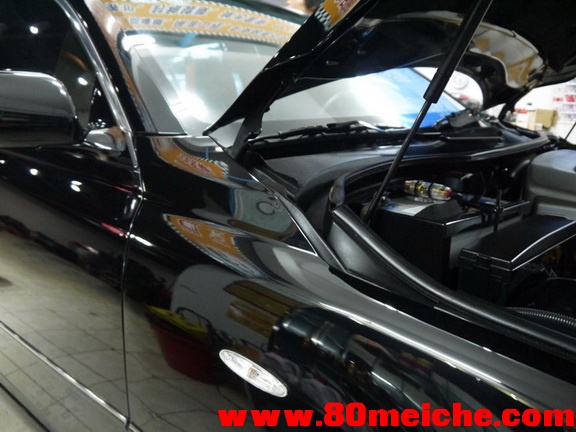

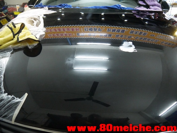

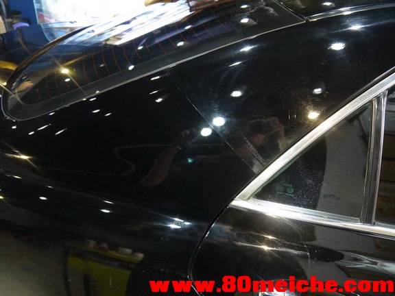

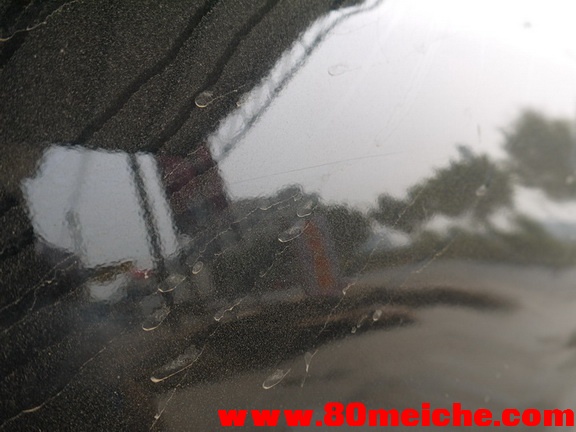

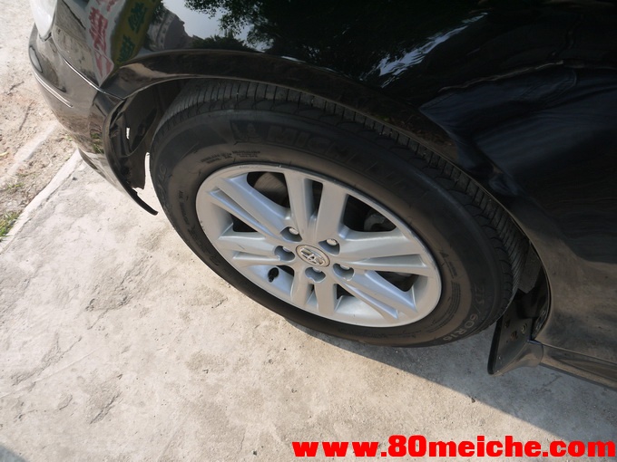

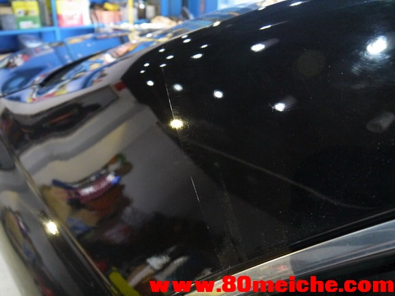

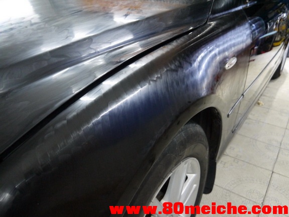

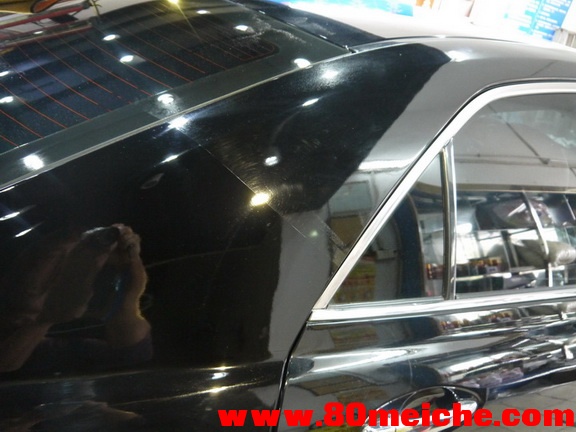

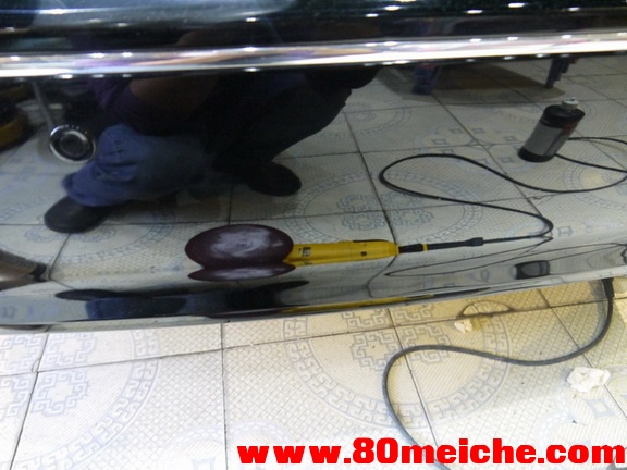

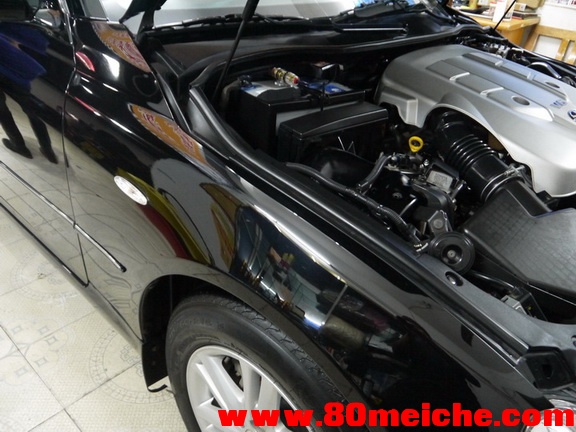

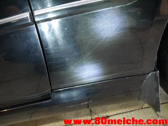

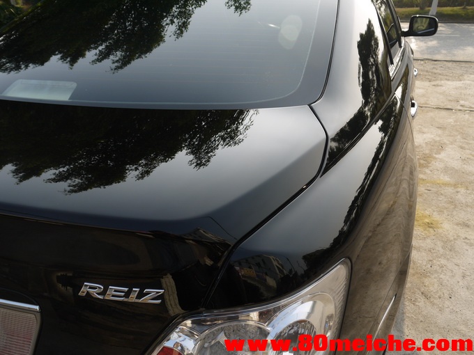

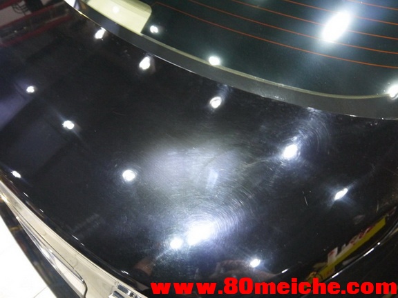

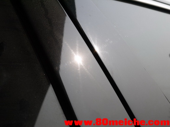

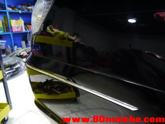

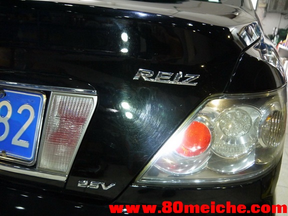

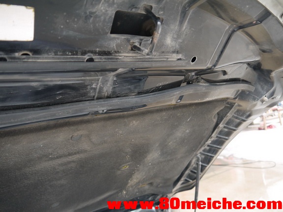

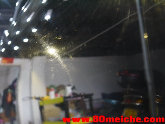

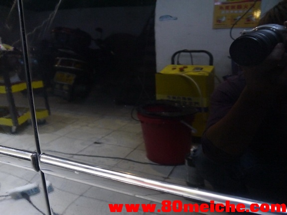

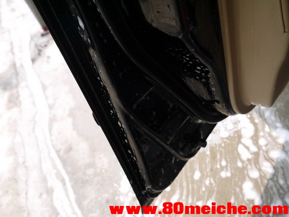

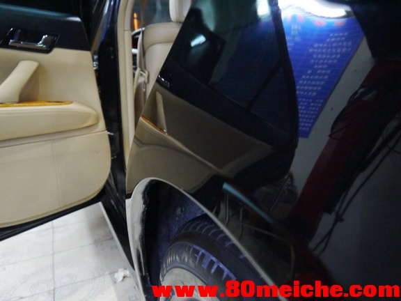

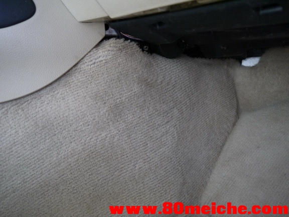

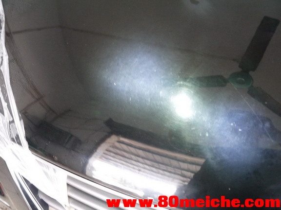

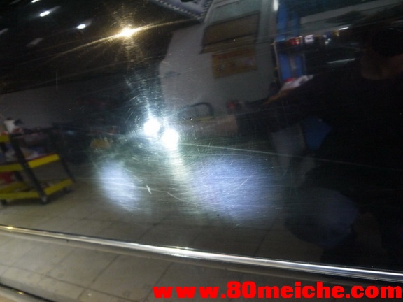

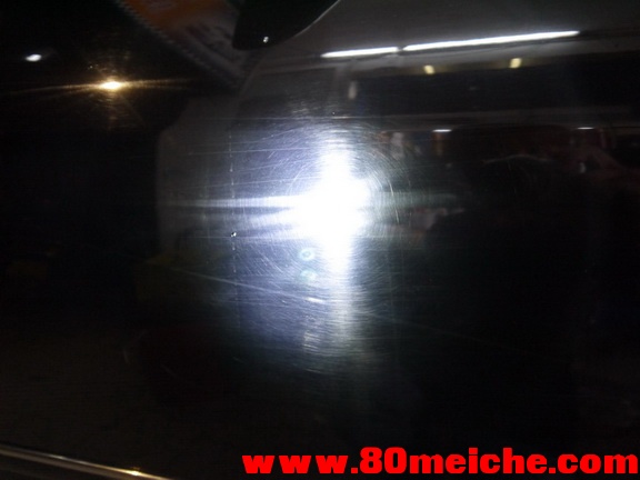

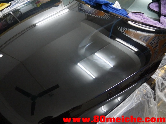

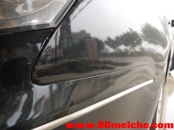

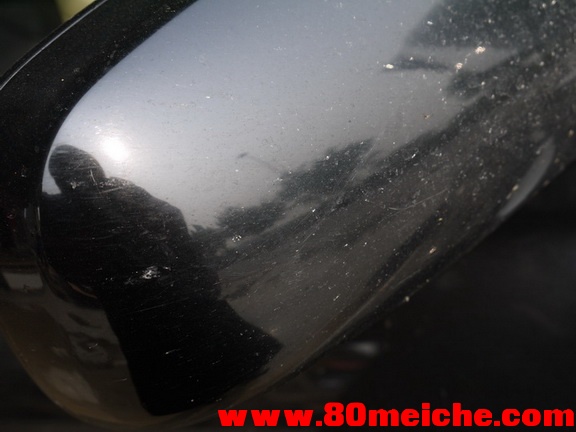

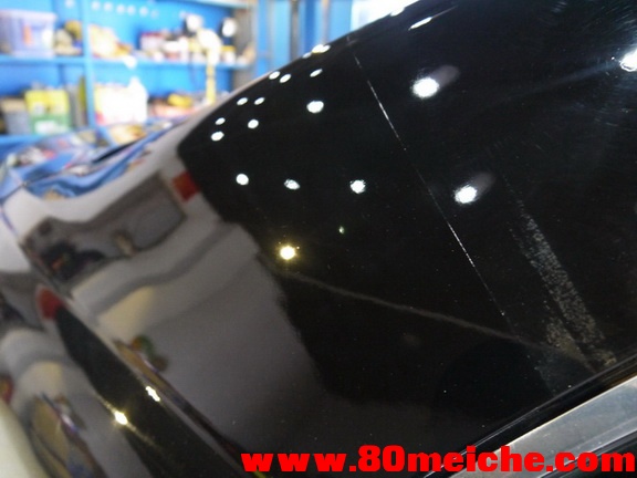

这车的后段尾门、叶子板追尾被撞报废了,很杯具……满是橘皮和砂纸痕。
本车护理工序流程简述:

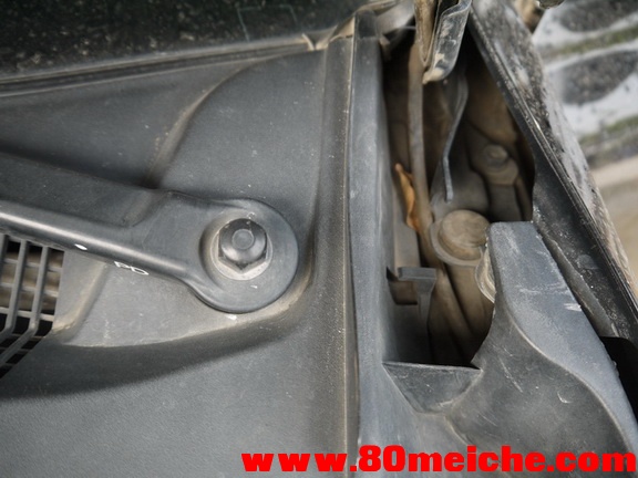

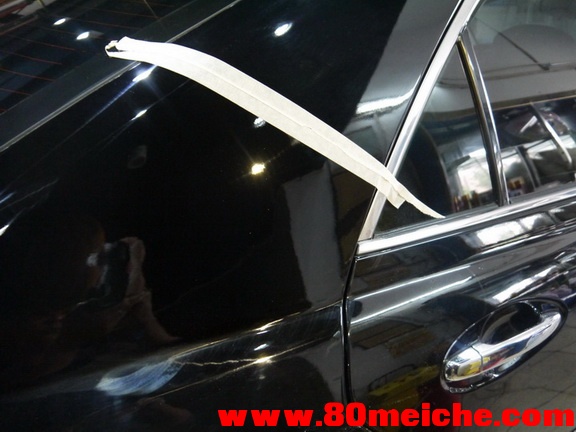

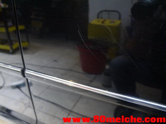

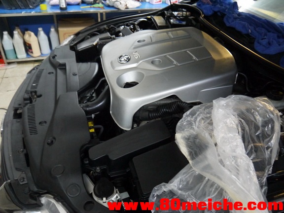

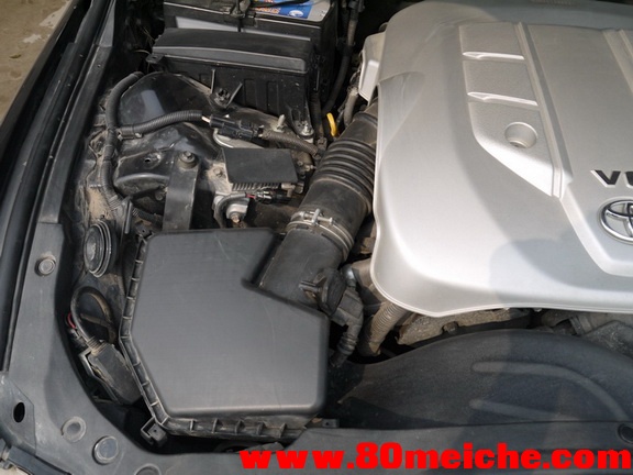

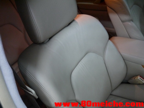

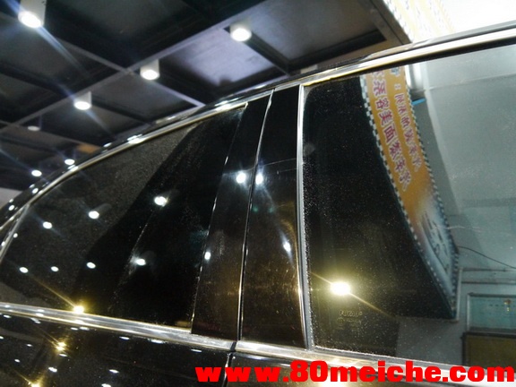

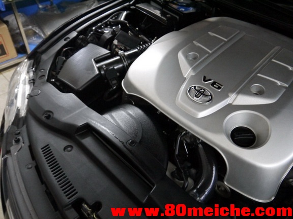

进场开启引擎盖,刹车系统同步冷却

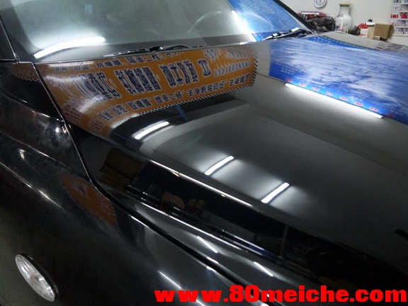

检查车身状况,发现破损问题告知车主

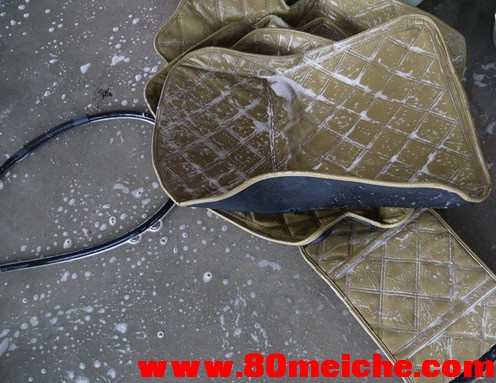

脚垫移出车外清洗

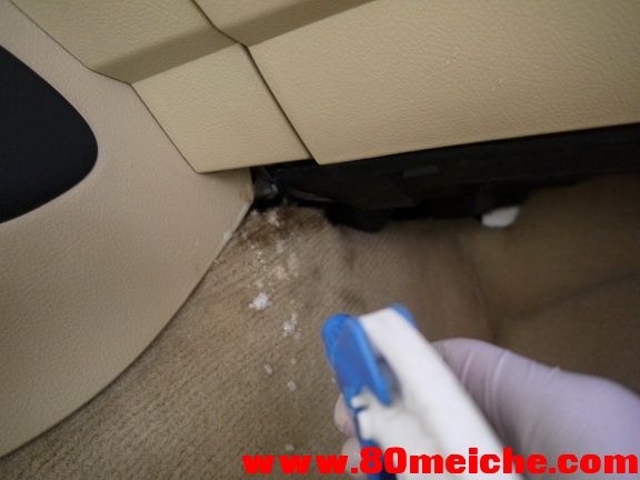

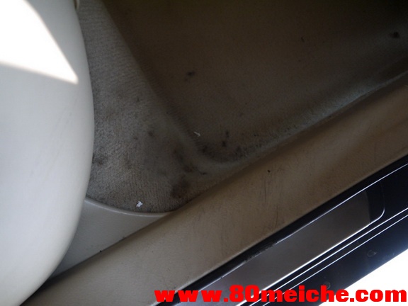

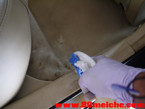

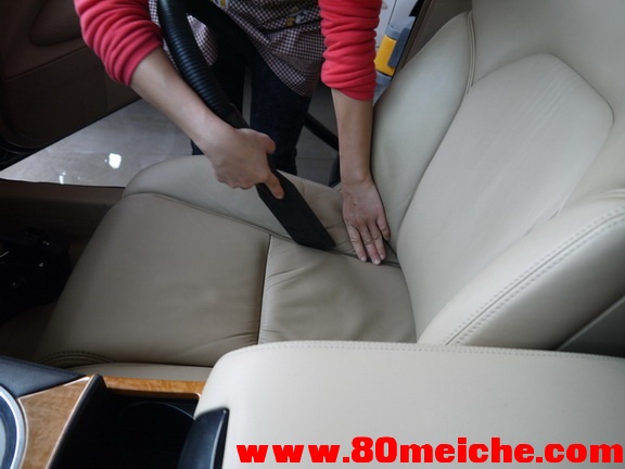

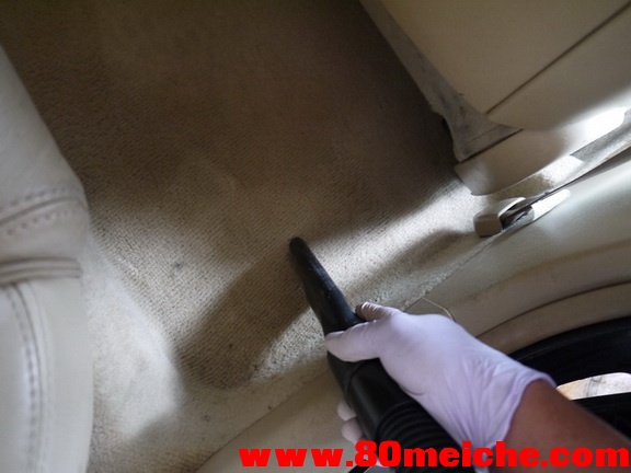

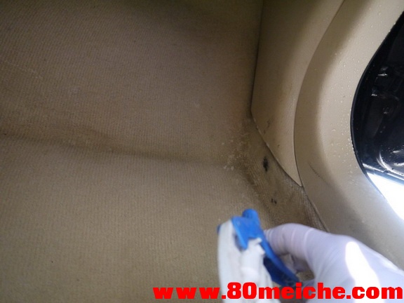

整理车厢杂物,吸尘

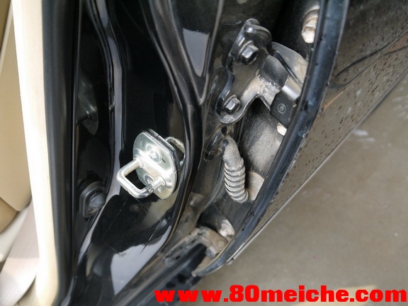

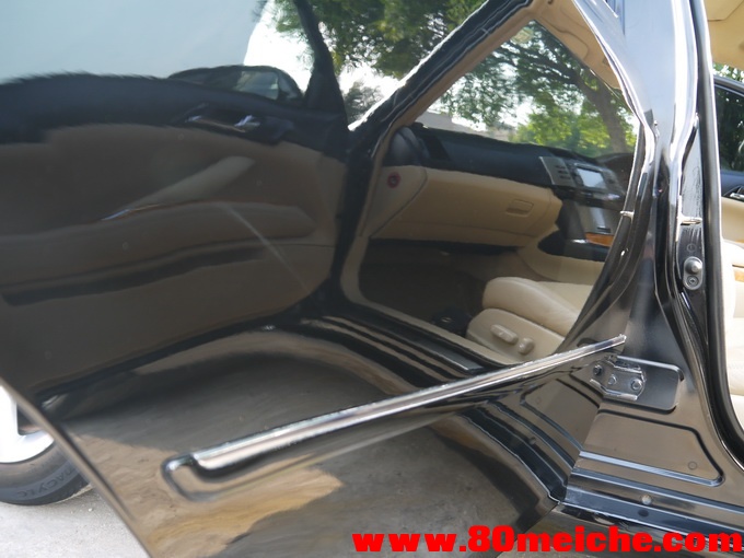

清洁门轴重度污垢

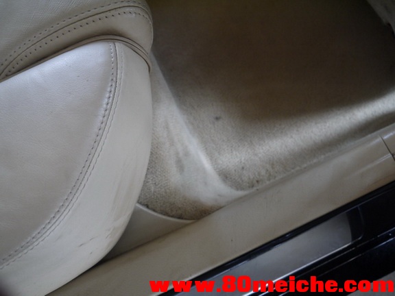

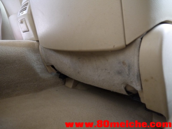

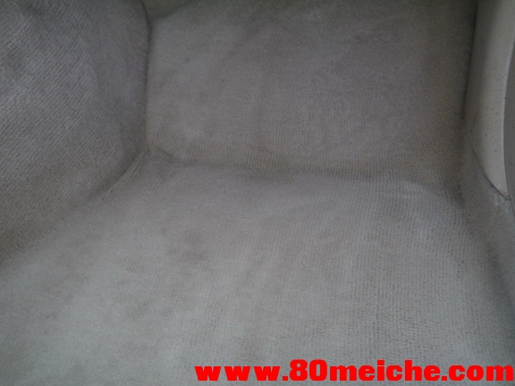

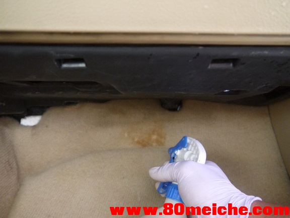

清洁底层绒毯织物
再次吸尘

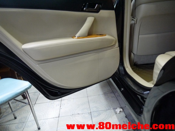

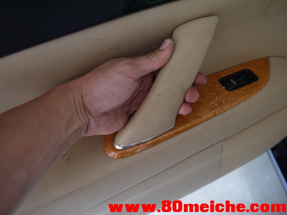

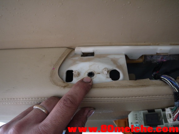

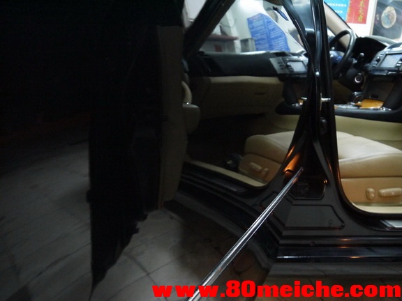

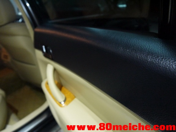

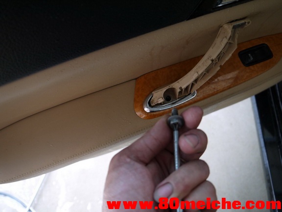

左后门板内则拉手非专业性修复

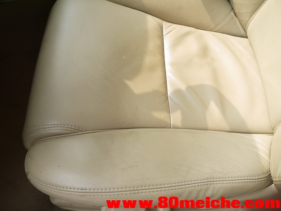

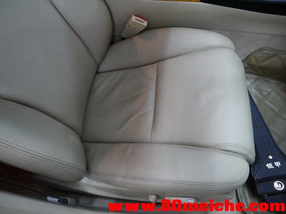

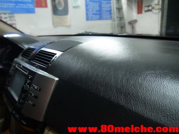

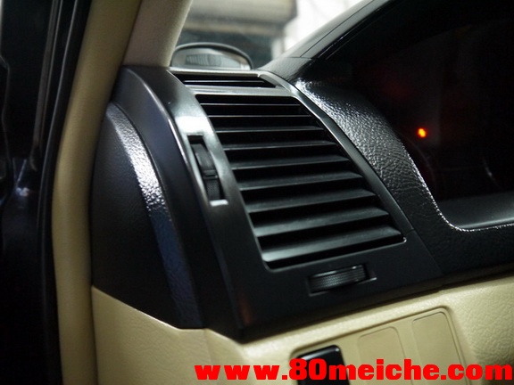

皮革塑料内饰清洁
皮革塑料上护理剂

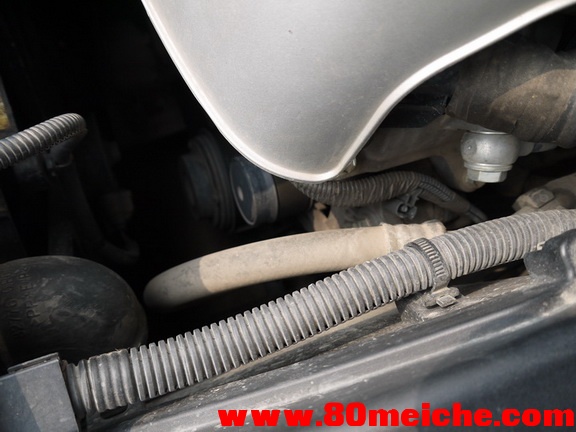

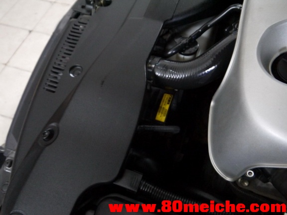

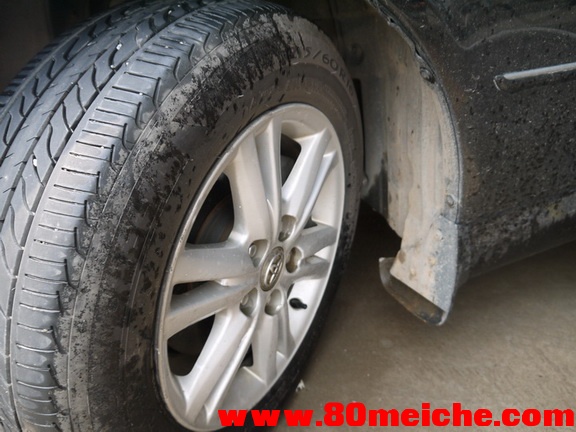

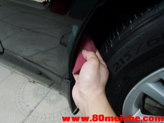

轮毂、轮胎、轮弧&引擎同步清洁护理

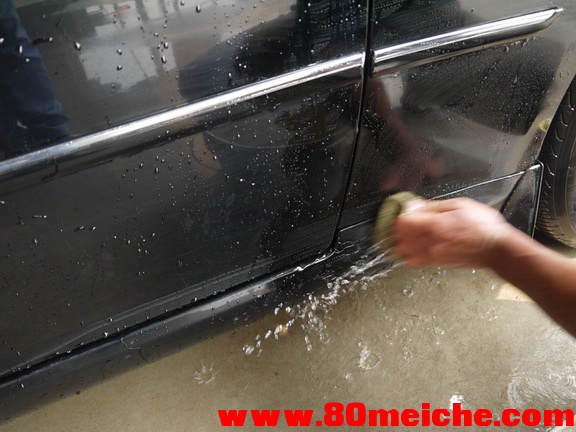

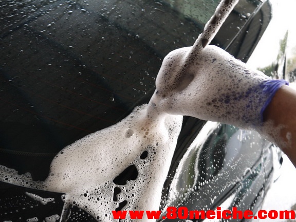

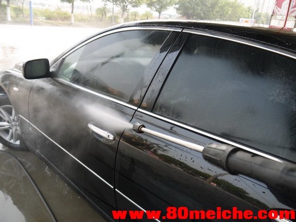

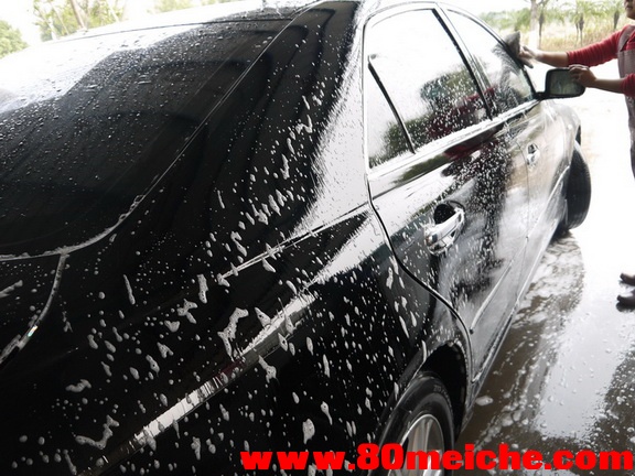

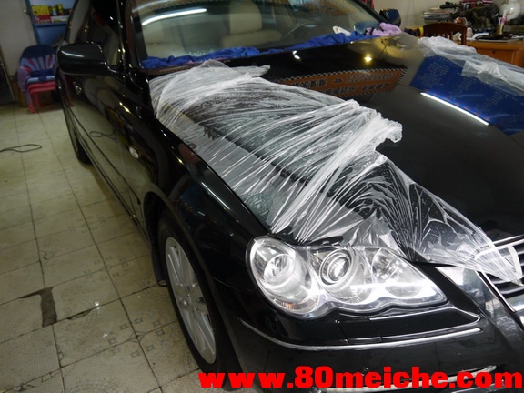

全车喷淋预洗液,高压枪冲洗
柏油去除

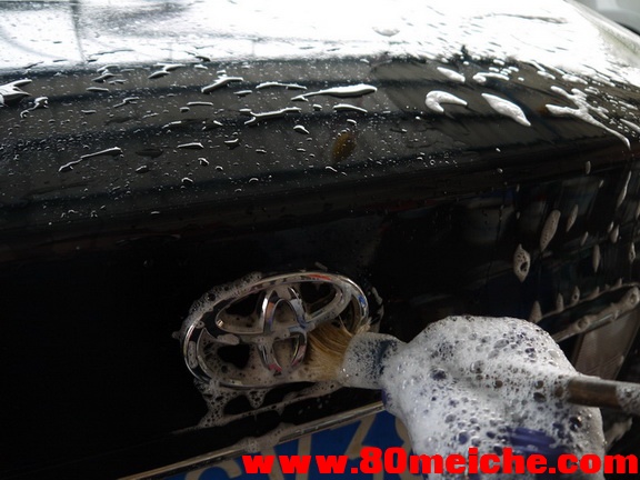

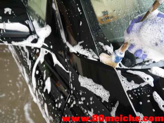

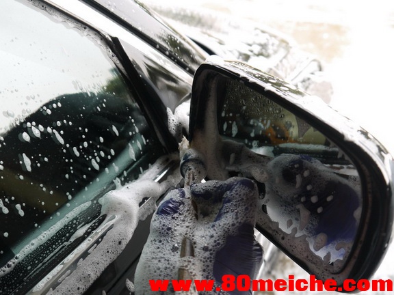

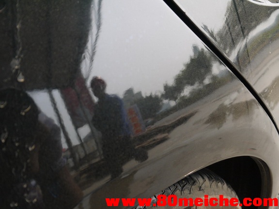

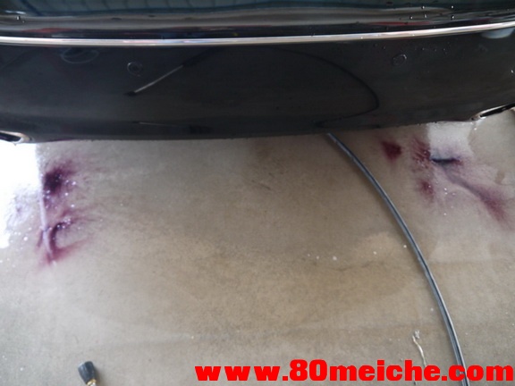

两桶水洗车法

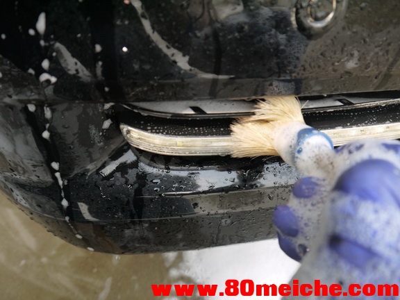

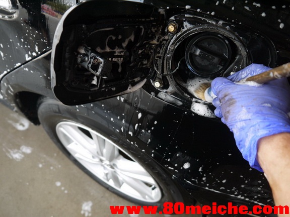

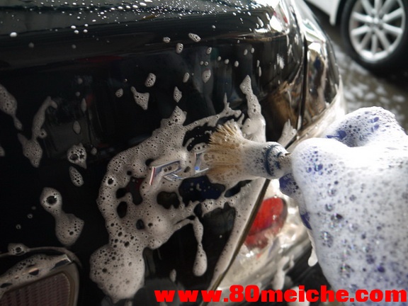

缝隙细节清洁

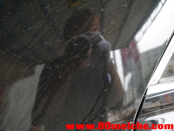

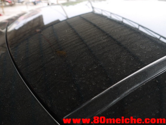

车身工业粉尘鉴定&清洁

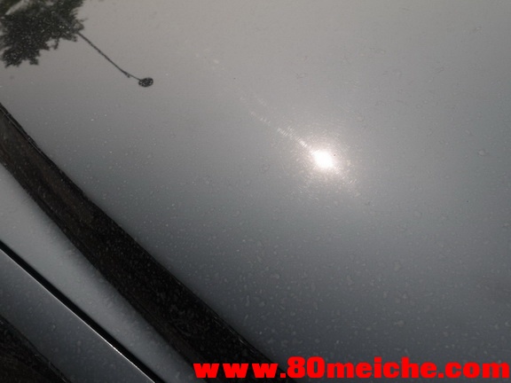

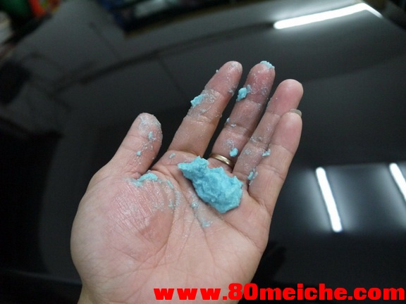

粘土处理

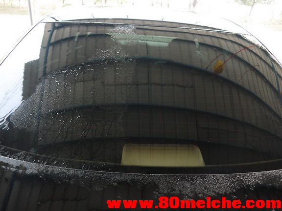

玻璃清洁油膜&水渍

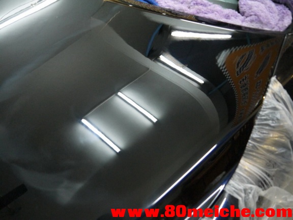

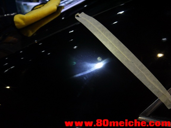

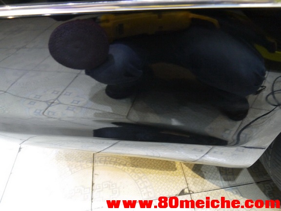

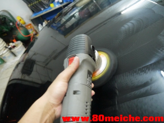

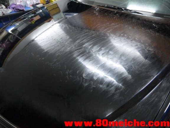

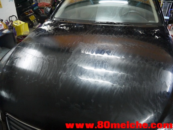

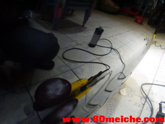

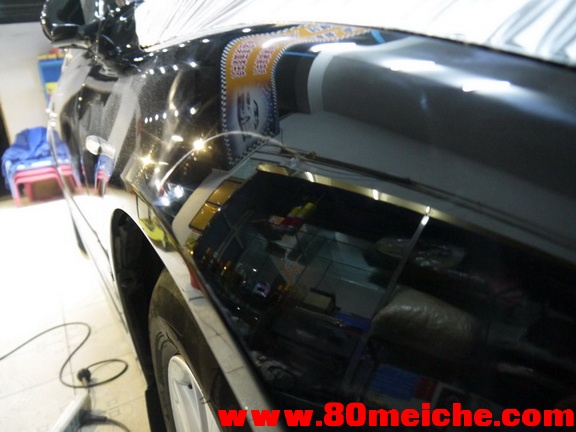

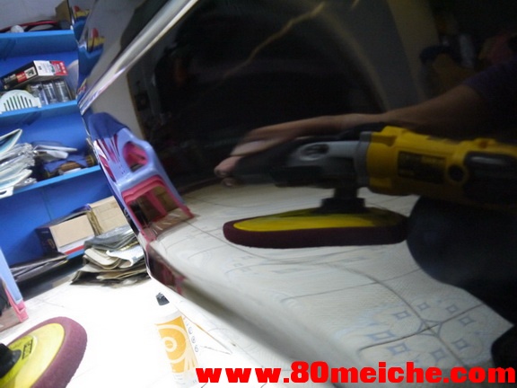

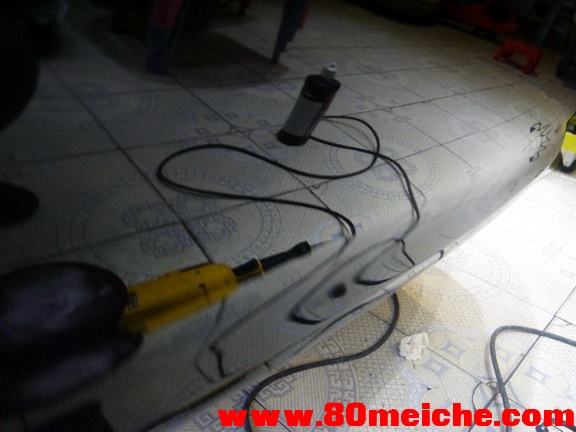

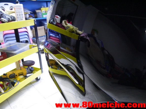

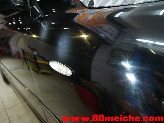

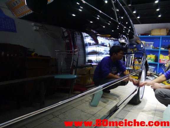

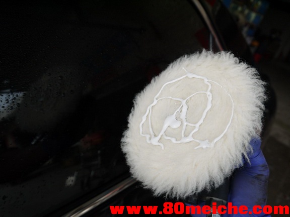

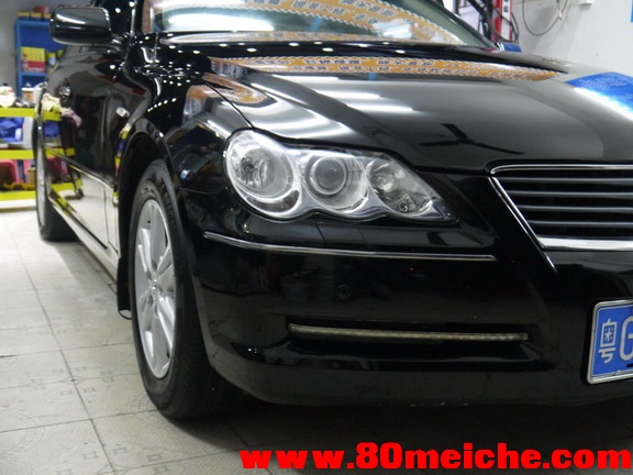

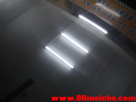

局部试抛,并确认最细、效果最优的研磨方案
3m05936搭配红色粗抛棉
menzerna PO91L搭配黄色中抛棉
menzerna po85RE搭配黑色细抛棉
清理研磨粉尘
IPA脱脂

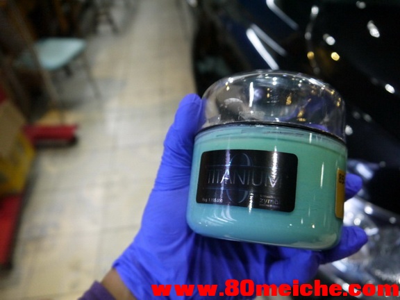

上Zymol TITANIUM GLAZE wax作为漆面保护
车身外部细节塑料橡胶用Zymol detail wax 作为保护
HI TEMP WAX白鲨蜡保护轮圈
meguiars d17001上轮胎、轮弧挡板作保护

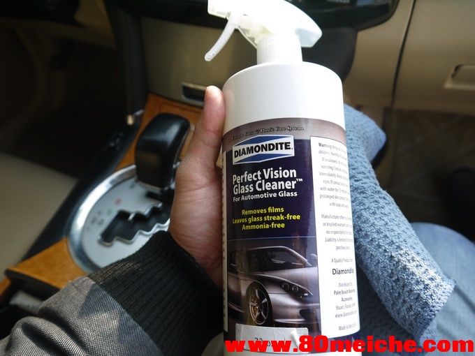

Diamondite perfect Vision Glass cleaner pump擦拭玻璃&屏幕
细节检查
早上10:30正式动手,晚上10:00完成。

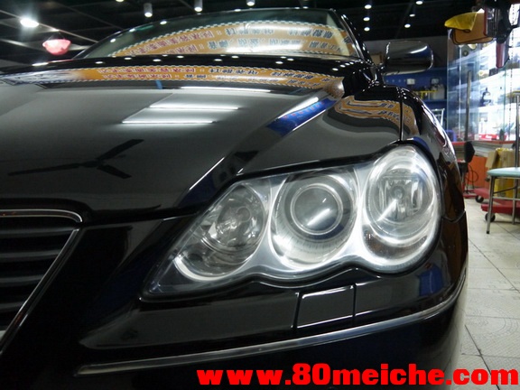

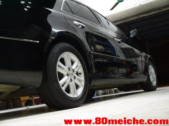

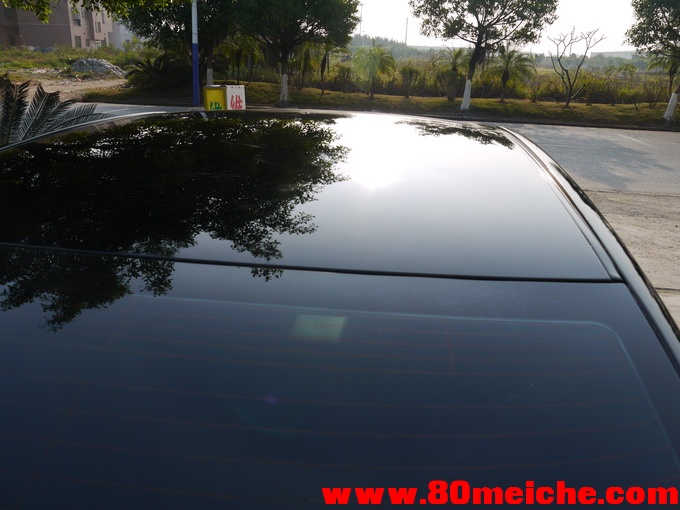

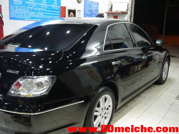

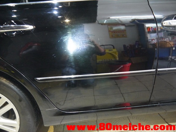

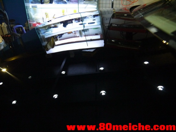

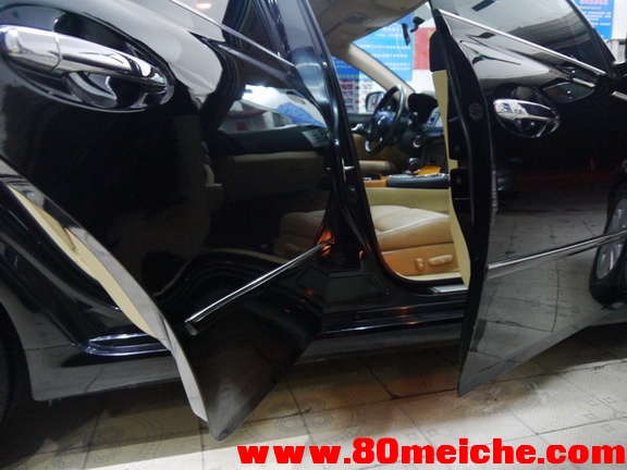

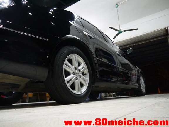

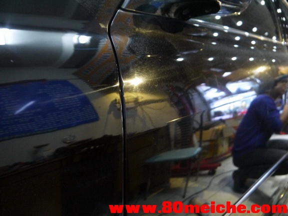

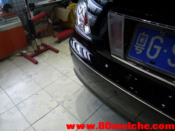

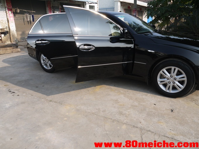

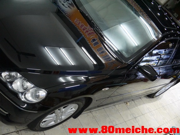

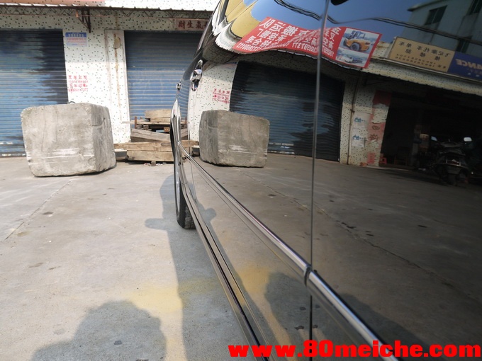

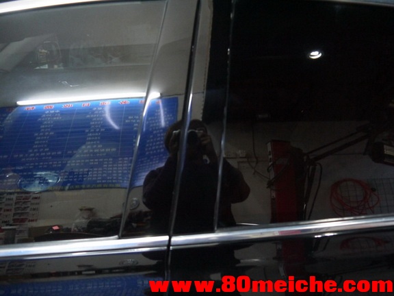

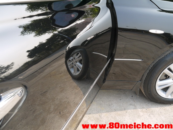

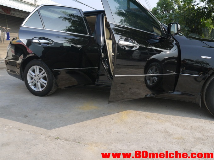

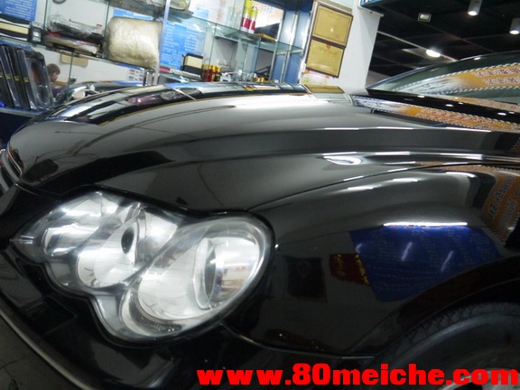

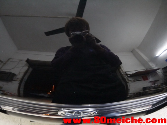

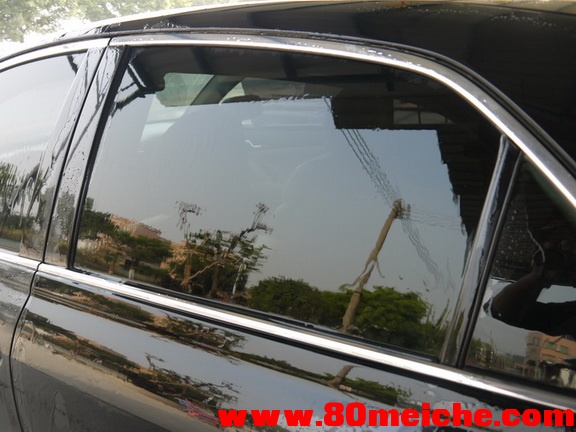

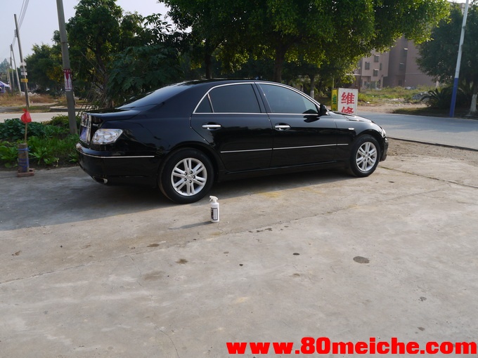

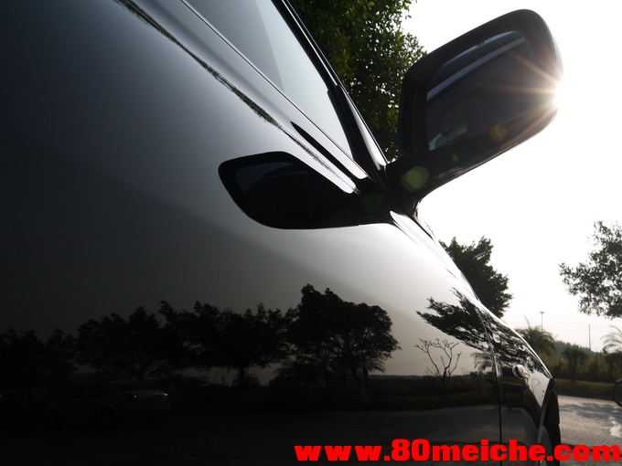

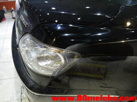

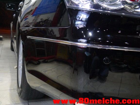

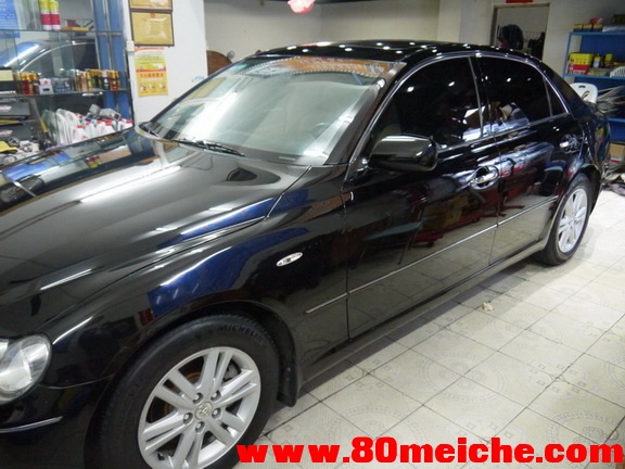

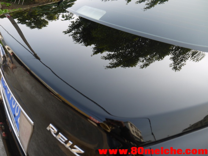

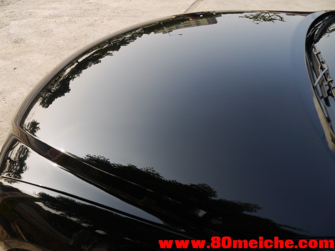

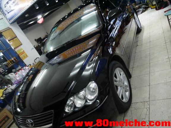

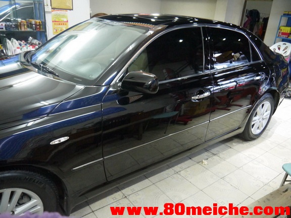

第二天早上户外表现力如下:
END……
车主来提车的时候,跟他朋友在我面前说了句:“原来,洗车都可以洗得这么帅!”
感谢车主信任小弟、远道过来关照小弟。
