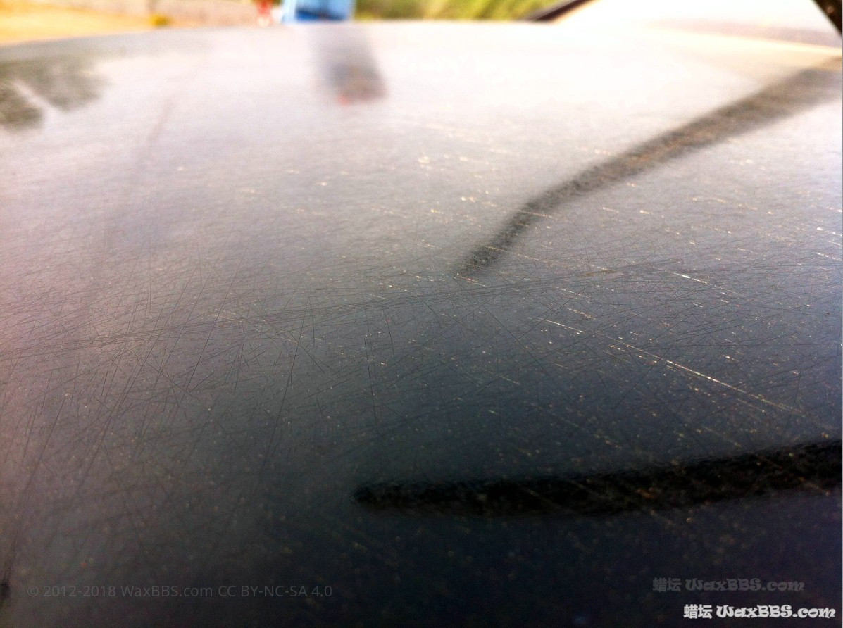

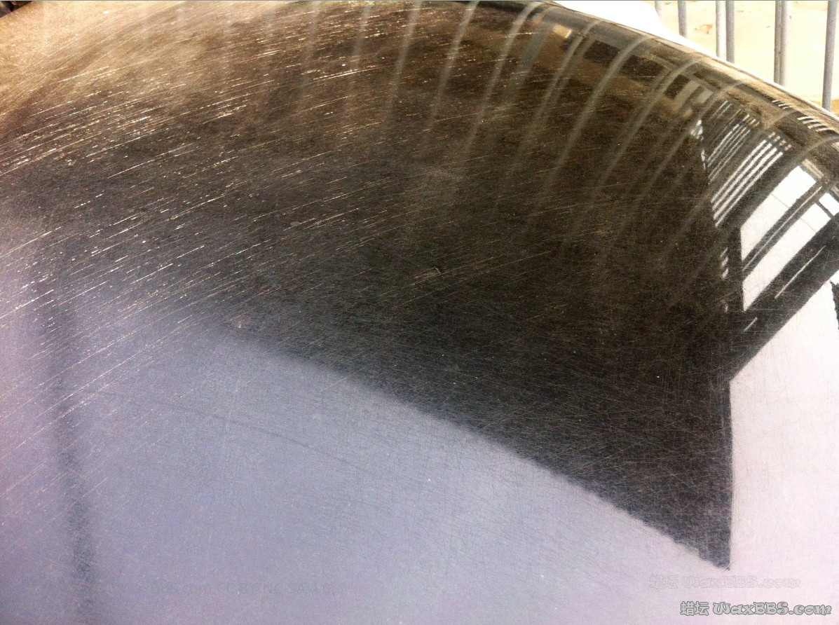

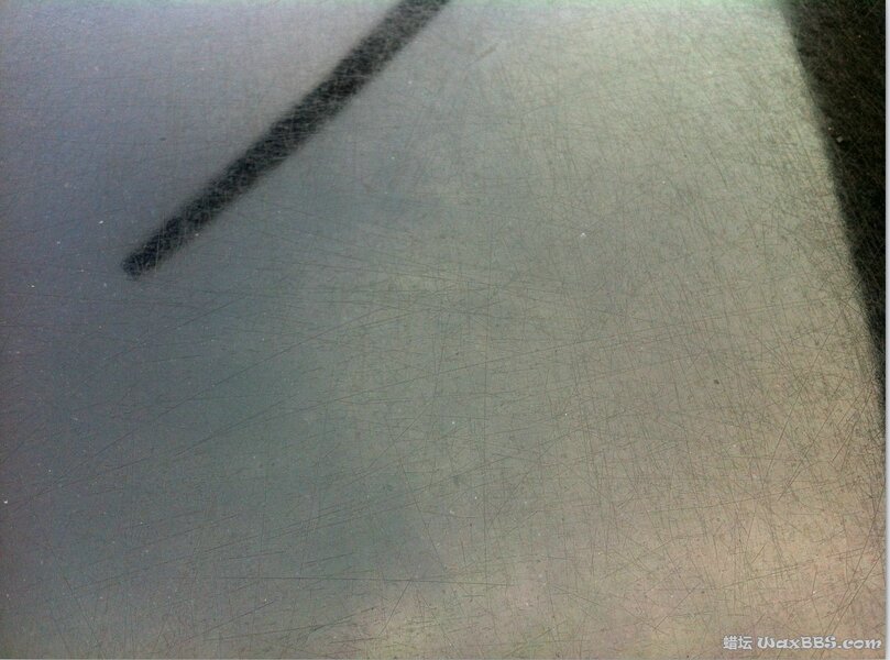

小弟初来乍到,在论坛学习了10多天,感觉真对不起我的车,从来没有真正的爱惜过。接触蜡坛后我要洗心革面!!从各位大神那学习到很多知识,,但是还是要麻烦各位大神,看看我的车还有救吗?
小 小老虎 洗车水桶 2014-04-18 0 0 0 2014-05-03 #1 小弟初来乍到,在论坛学习了10多天,感觉真对不起我的车,从来没有真正的爱惜过。接触蜡坛后我要洗心革面!!从各位大神那学习到很多知识,,但是还是要麻烦各位大神,看看我的车还有救吗?
我是明仔 Auto Detailer 管理成员 2012-03-28 47 424 1,005 37 2014-05-03 #2 这种表面上可以用水砂+抛光来改善和润饰。但是,过一段时间之后,会发现这些裂纹又再出现,这种情况在漆面的生命力的角度来说,死漆! 因为它的龟裂已经延伸到底漆以下了,初步判断是暴晒过度所致。就像你一杯豆浆倒在地面上,被晒干了之后,它就会出现很多裂纹。这是油漆组织结构断裂。
小 小老虎 洗车水桶 2014-04-18 0 0 0 2014-05-03 #4 我是明仔 发表于 2014-5-3 18:18 目测是丰田车……楼主,对吧? 点击展开... 感谢明神指点,谢谢关心新人,我车是07年的CRV
小 小老虎 洗车水桶 2014-04-18 0 0 0 2014-05-03 #5 我是明仔 发表于 2014-5-3 18:18 目测是丰田车……楼主,对吧? 点击展开... 感谢明神指点,谢谢关心新人,我车是07年的CRV
叫 叫我甄子丹 认证店家 2014-03-08 0 1 0 2014-05-03 #6 我是明仔 发表于 2014-5-3 18:18 目测是丰田车……楼主,对吧? 点击展开... 这都能目测出来 ······日系车油漆的特点·??要学的太多了 ···
我是明仔 Auto Detailer 管理成员 2012-03-28 47 424 1,005 37 2014-05-03 #7 叫我甄子丹 发表于 2014-5-3 19:44 这都能目测出来 ······日系车油漆的特点·??要学的太多了 ··· 点击展开... 其实我只知道这是日系车…… 具体品牌看错了其实也没什么好说的了~
gh0519 认证店家 2012-07-05 2 10 5 2014-05-03 #8 叫我甄子丹 发表于 2014-5-3 19:44 这都能目测出来 ······日系车油漆的特点·??要学的太多了 ··· 点击展开... 经验真不是一天两天就能学到的~
我是明仔 Auto Detailer 管理成员 2012-03-28 47 424 1,005 37 2014-05-03 #9 小老虎 发表于 2014-5-3 19:42 感谢明神指点,谢谢关心新人,我车是07年的CRV 点击展开... 重喷吧!不过你花2万也别指望可以达到原厂油漆一样。这样的高手,国内极其少有。
小 小老虎 洗车水桶 2014-04-18 0 0 0 2014-05-03 #10 我是明仔 发表于 2014-5-3 21:38 重喷吧!不过你花2万也别指望可以达到原厂油漆一样。这样的高手,国内极其少有。 点击展开... 谢谢明神指导,过完夏天我再喷吧
C cszxc098 洗车水桶 2014-04-04 0 5 0 2014-05-03 #11 本帖最后由 cszxc098 于 2014-5-3 23:34 编辑 小老虎 发表于 2014-5-3 22:17 谢谢明神指导,过完夏天我再喷吧 点击展开... 看图片只是车顶花?那喷车顶好了, 喷完的膜厚感,水感,甚至里面的闪粉反光效果都和原厂漆没法比,没比较过真的不知道效果可以差这么远。不过如果给2w明神喷,出来的效果应该不差。
