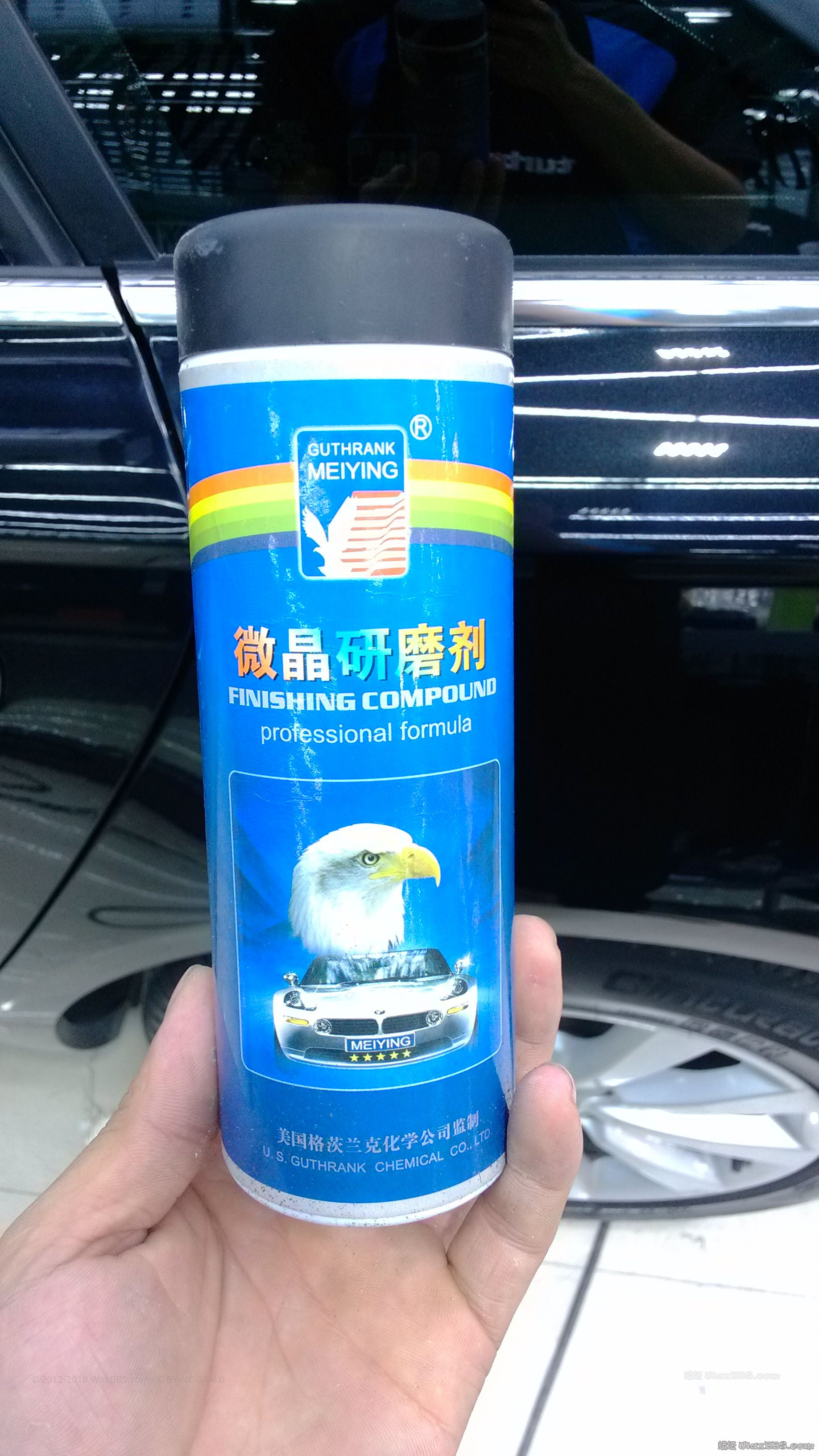

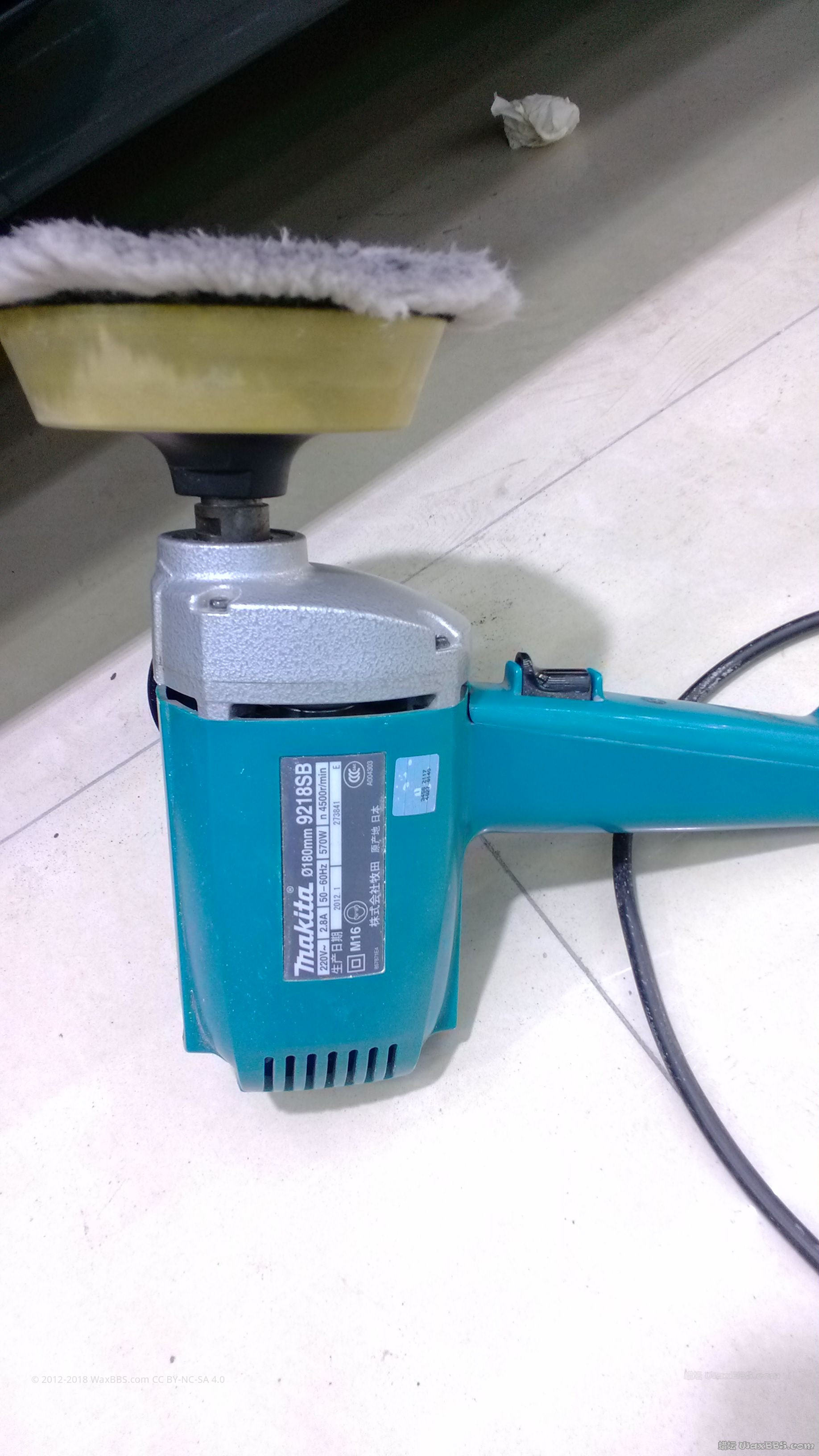

IMG_20140406_174655.jpg 应该是这一款吧!我现在偶尔用一下,关于搭配的研磨剂,用过很多,最终只觉得配美鹰的微晶研磨剂是最合适的! IMG_20140406_174757.jpg 配合其他研磨剂的发热很厉害(曼泽纳的就是这样),虽然是微晶研磨,但是配这款机子却能去深度划痕也能做镜面,当然最后还得除眩光。美鹰好像一直推崇使用高转速的机器,这款研磨剂上也标着配合4500转的机器使用,现在觉得他的优势还是在于快,但是风险高,平面还行,一些棱角和有凹陷的部位很不合适,毕竟这个盘偏硬,不能很好的变形来贴合非平面漆面,美容想做好就不能单纯的为了追求速度而选择他,还是可调速的靠谱些。

终于有用这个的兄弟了,我一直就是用这款机器,时间一长手好累,发热量大容易烧干蜡和抛穿漆面,关键一点如果盘子没有垫平衡一开机手都抖断,每次垫盘子都要花时间。研磨剂我们店一直用的3M的05973这系列的,我感觉研磨效果不是很好而且粉尘特别多。你现在还在用牧田的吗?
