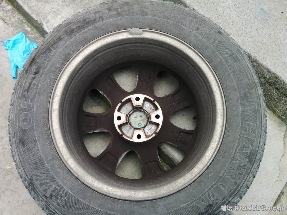

车况3年2W公里,内饰比较干净,刹车粉巨多!轮毂先用D140去除大部分刹车尘,再接铁粉剂+牙刷去除剩余重度污垢,喷了快半瓶铁粉剂都搞不定最后直接放弃,下次入手铁粉膏再重新试下。

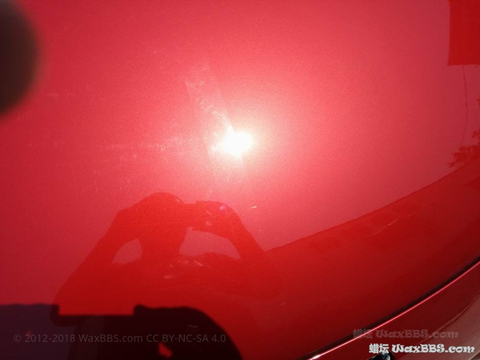

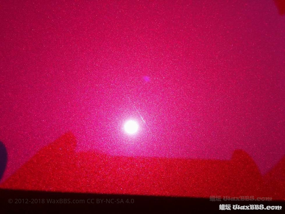

车漆除了太阳纹就是一些较深的划痕,考虑到时间只选择了中抛去除太阳纹。引擎盖尝试了粗中细无痕,发现个别深纹DA机实在无力,可能需要RO+羊毛或者水砂+DA。
引擎盖还是有个别的深划痕无法去除
求大神指教洗轮毂好方法
引擎盖还是有个别的深划痕无法去除
求大神指教洗轮毂好方法
