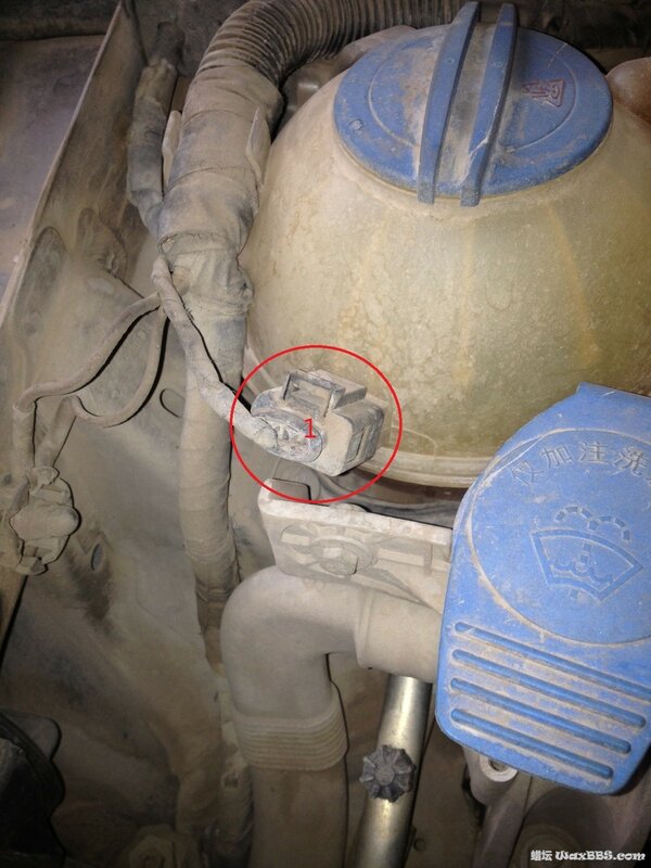

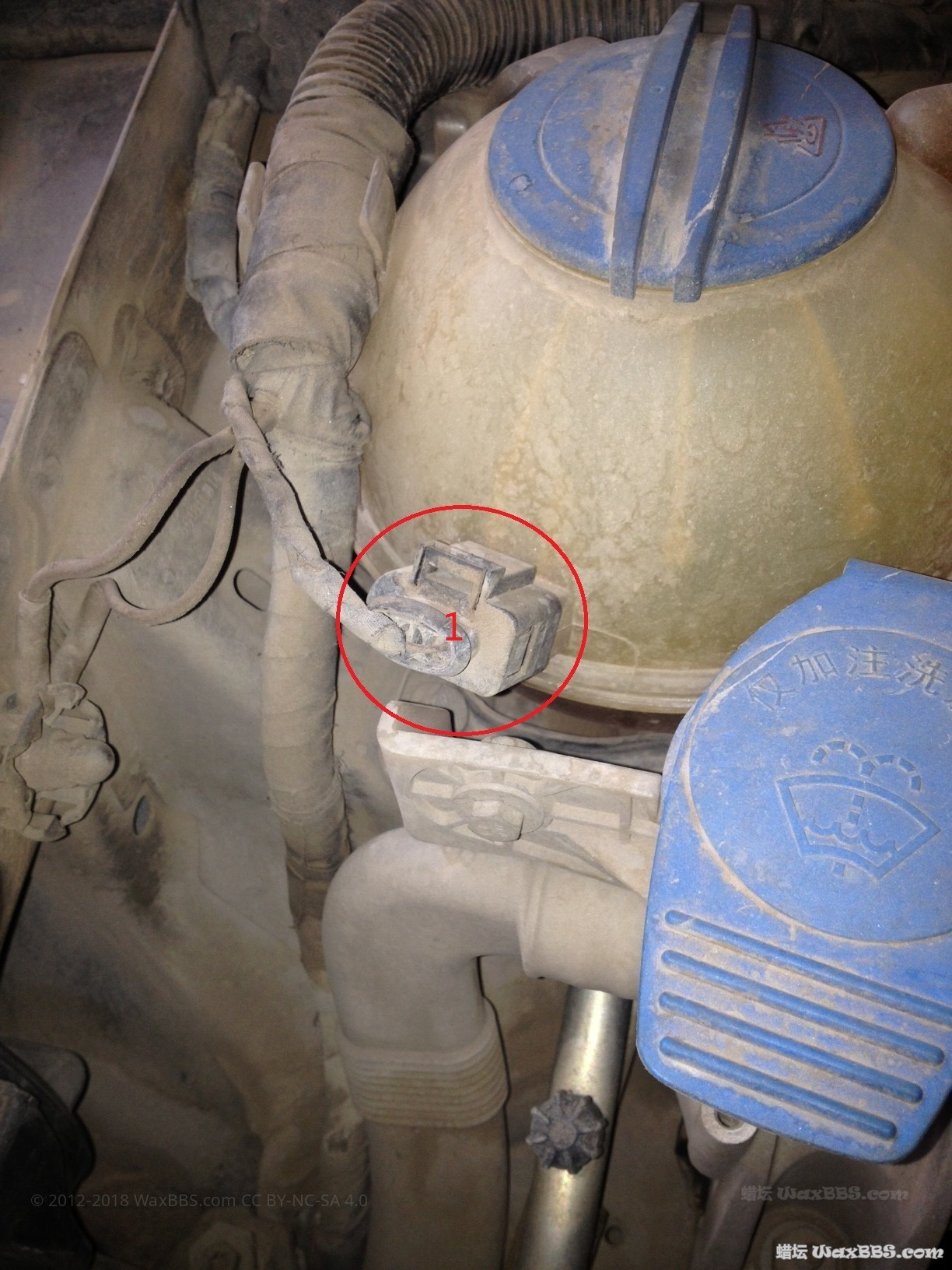

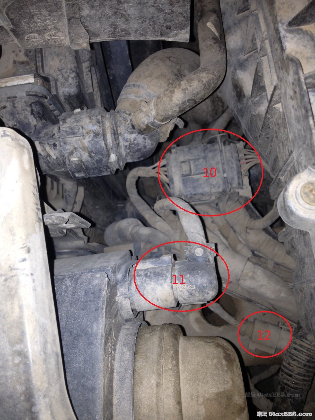

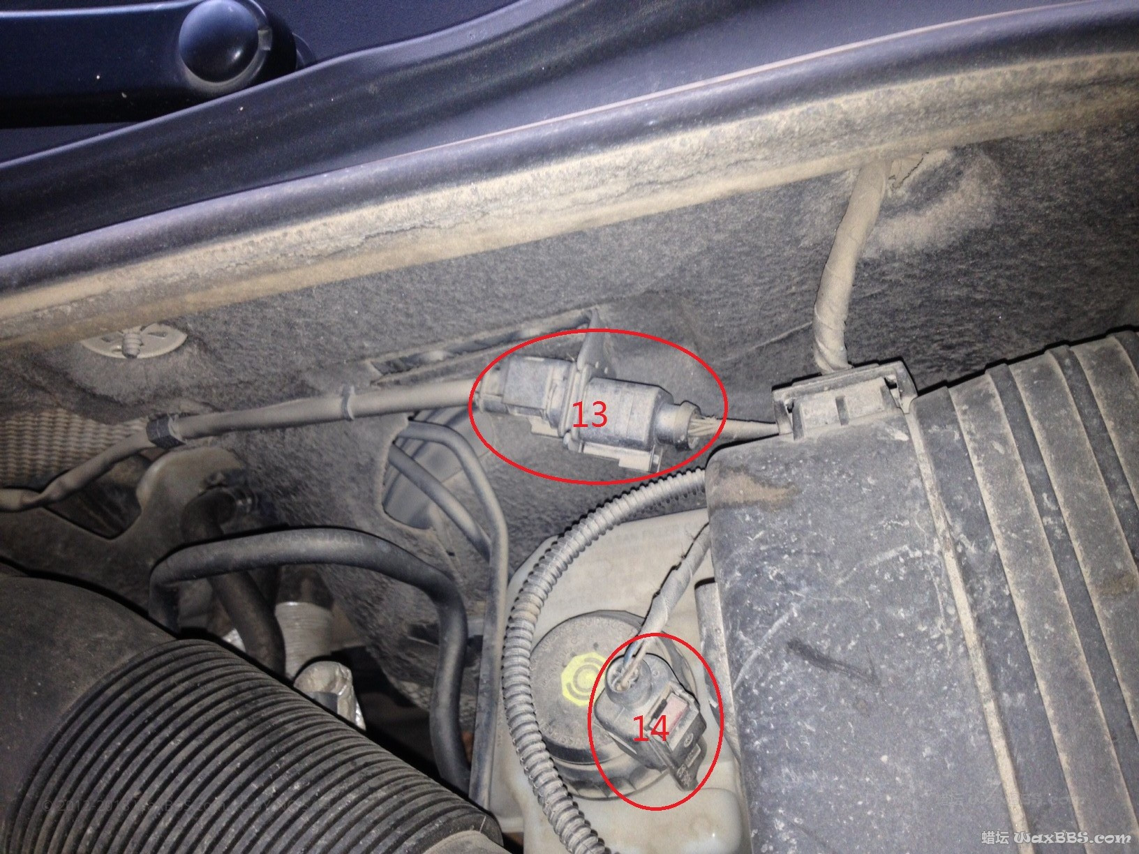

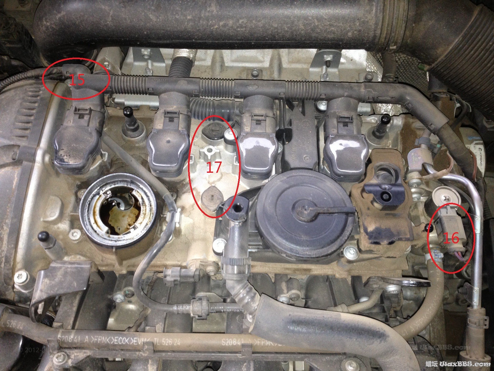

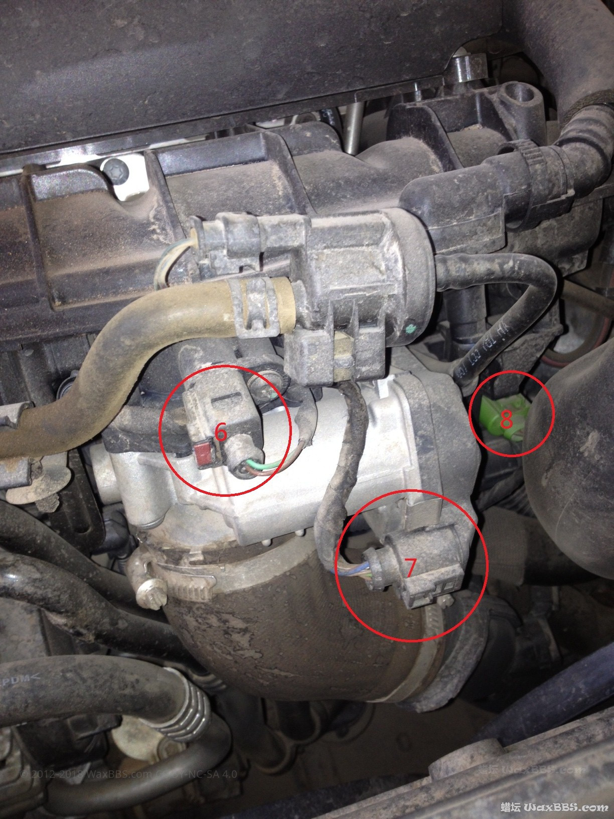

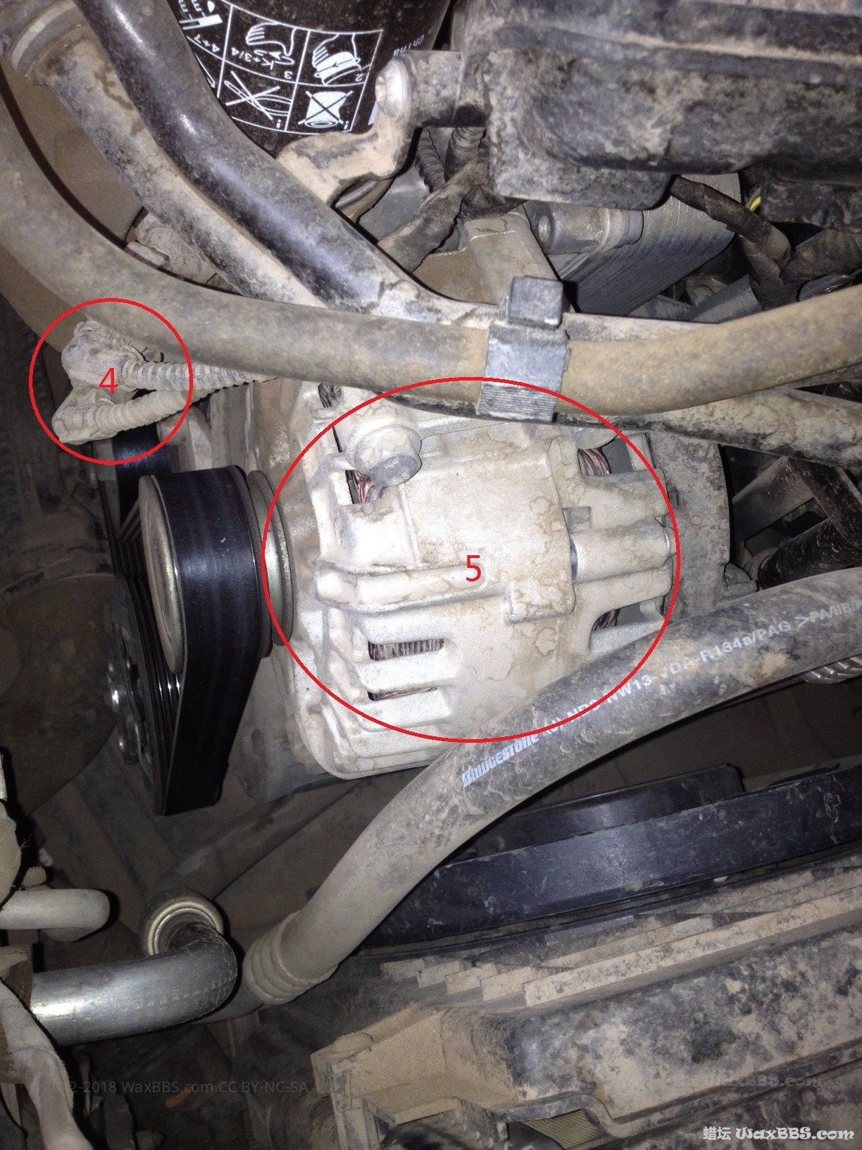

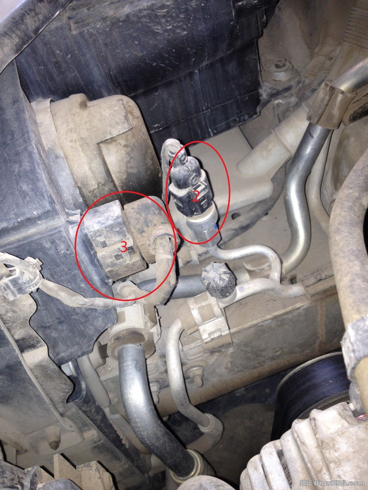

拜读各位前辈帖子受益匪浅,准备用美光APC清洗本人的EA888发动机舱,因从未清洁过,所以有疑问请教,拍了些图片,真诚求解各位前辈!!!
1.我标注数字的这些接头都要包好吗?机舱下面应该还有类似的接头,全部都要一一找出来包好吗?

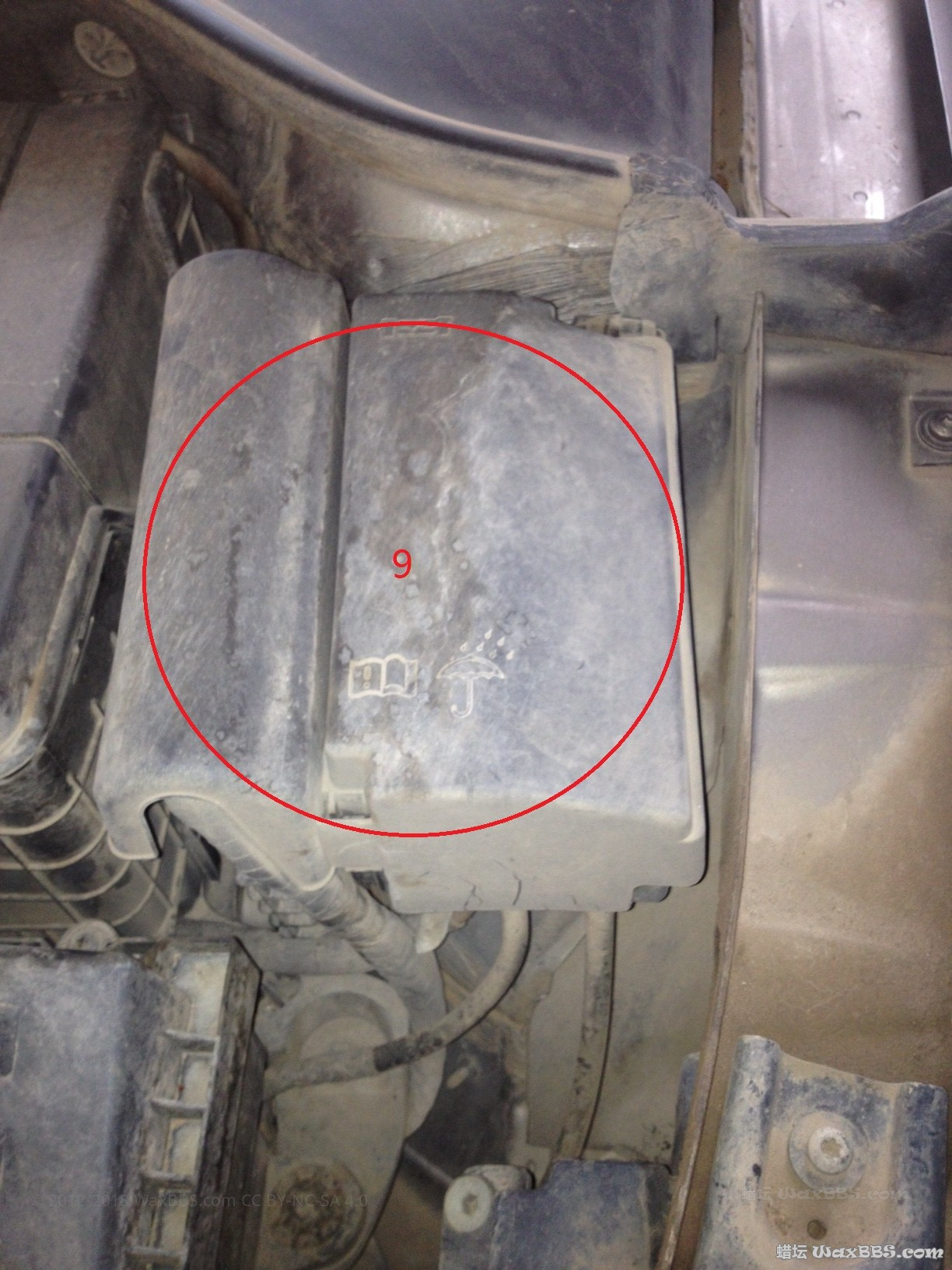

2.标注数字5的是不是发电机,标注数字9的是不是保险盒?
3.拿下引擎的保护盖,下面是直接水冲还是用刷子洗涮刷,数字17标注的两个钥匙扣是干嘛的?
问题比较多,望大大们赐教

接线头可以包裹也可以不包裹,气枪吹吹干净水份,电机是有必要包裹的,其他都相安无事

感谢,我看了前辈们的帖子是要包裹电机、接线、保险,我的这个车子好像本来还包裹的不错
有介绍说电机,好像新车不包也行,里面电线都绝缘,保险起见可以包~~~
保险是什么东西?那个号码的圈?
接线盒是9号圈吧?
不是说还要包什么进气口,大大们介绍下~~~
423
包不包其实不太要紧,都是防水插头。点火线圈不要湿水。。。
吸气口要包……

EA888与其清洁这些尘土还不如检查一下旋风精细油分离器吧,现在天热了这玩意作为缺陷是致命的

呵呵,谢谢提醒,刚刚搜了一下,好像途观论坛闹得很凶,我的车子烧机油,但是漏油暂时还是没有发现,会继续关注的。

因为万风雷的车是途观,反正经常拔管检查没错的。至于机舱清洁,也就火花塞那里别进水别问题不大
