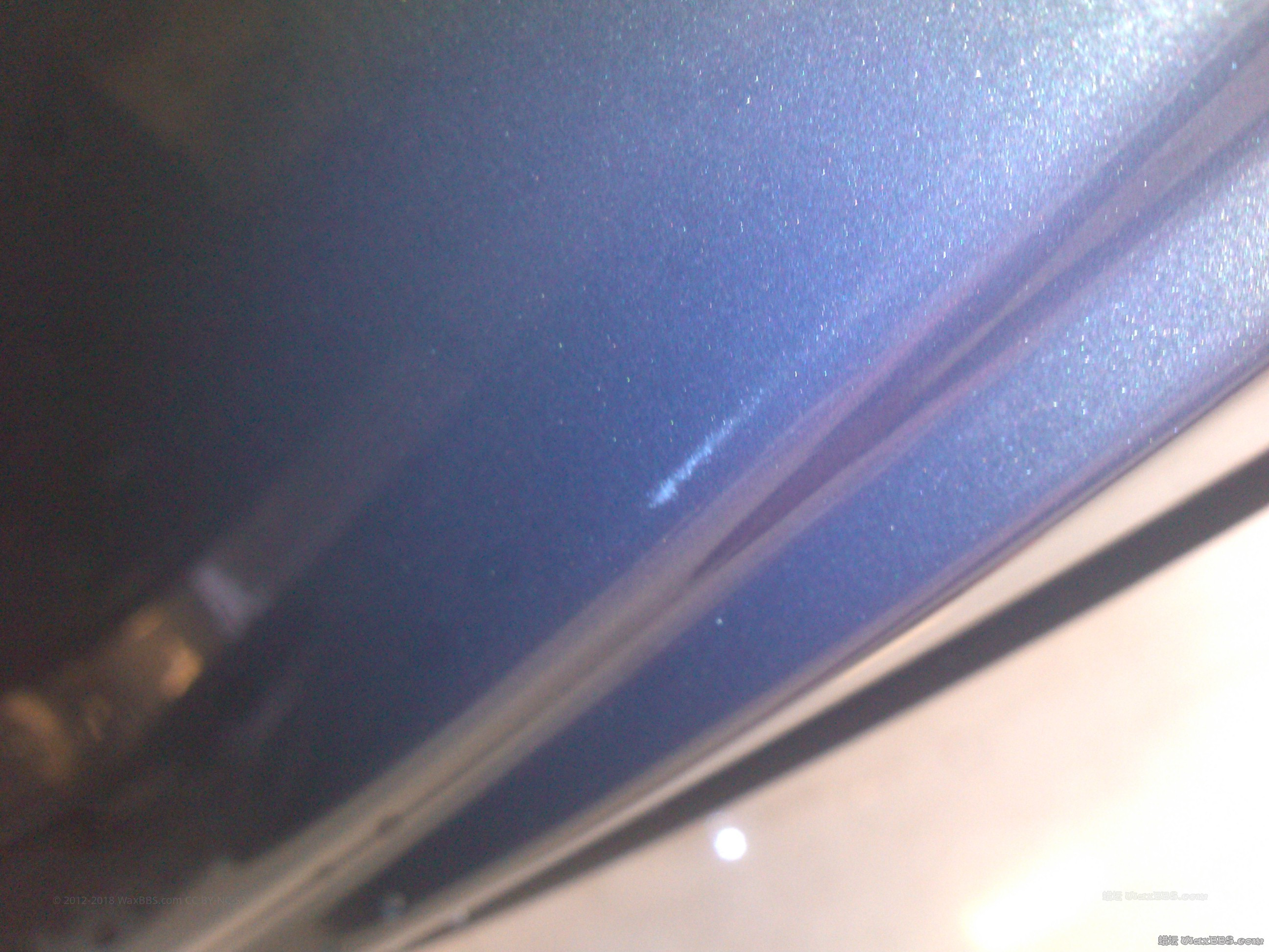

感觉 貌似 抛穿了。
马六
2013-11-25

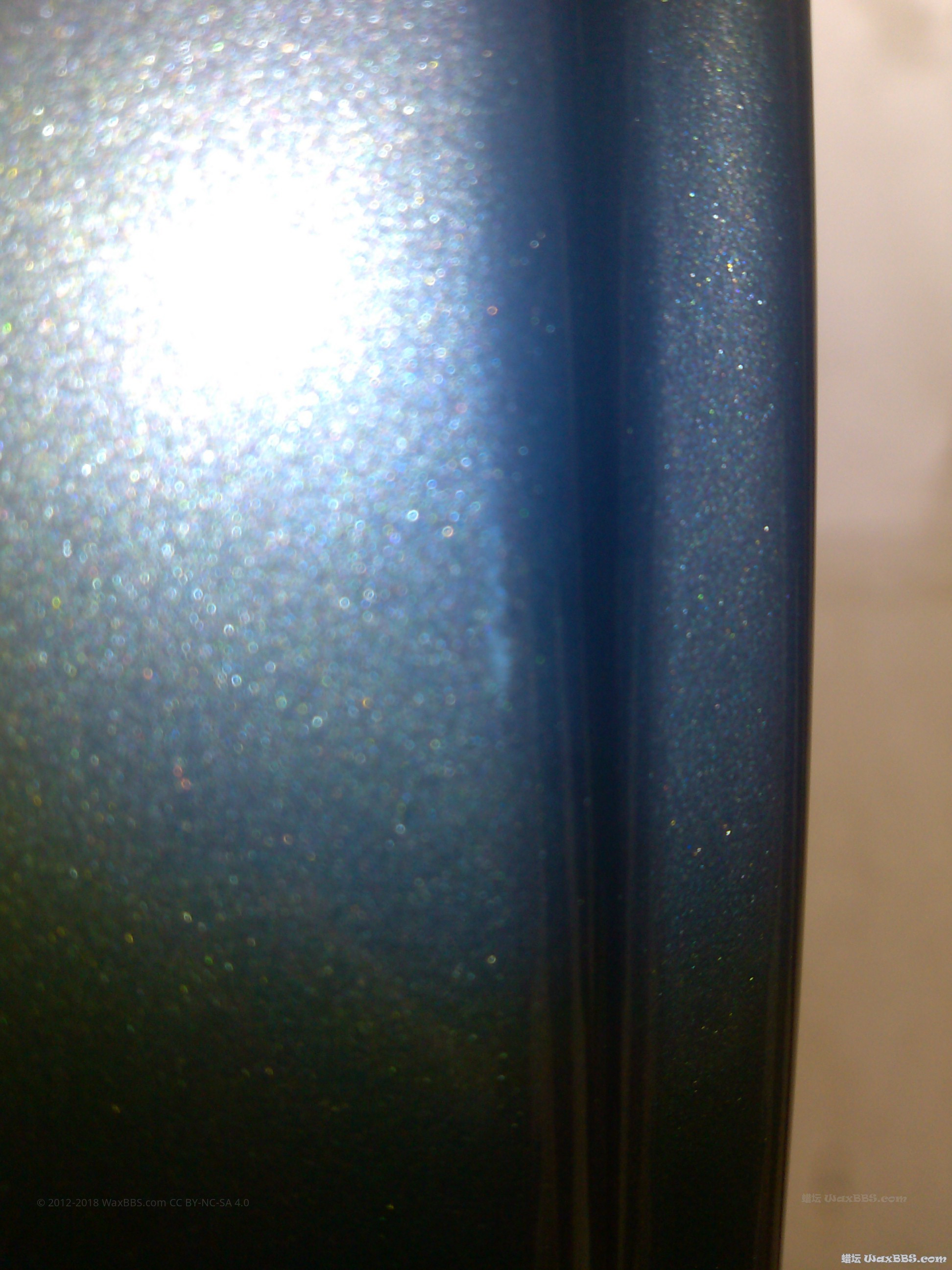

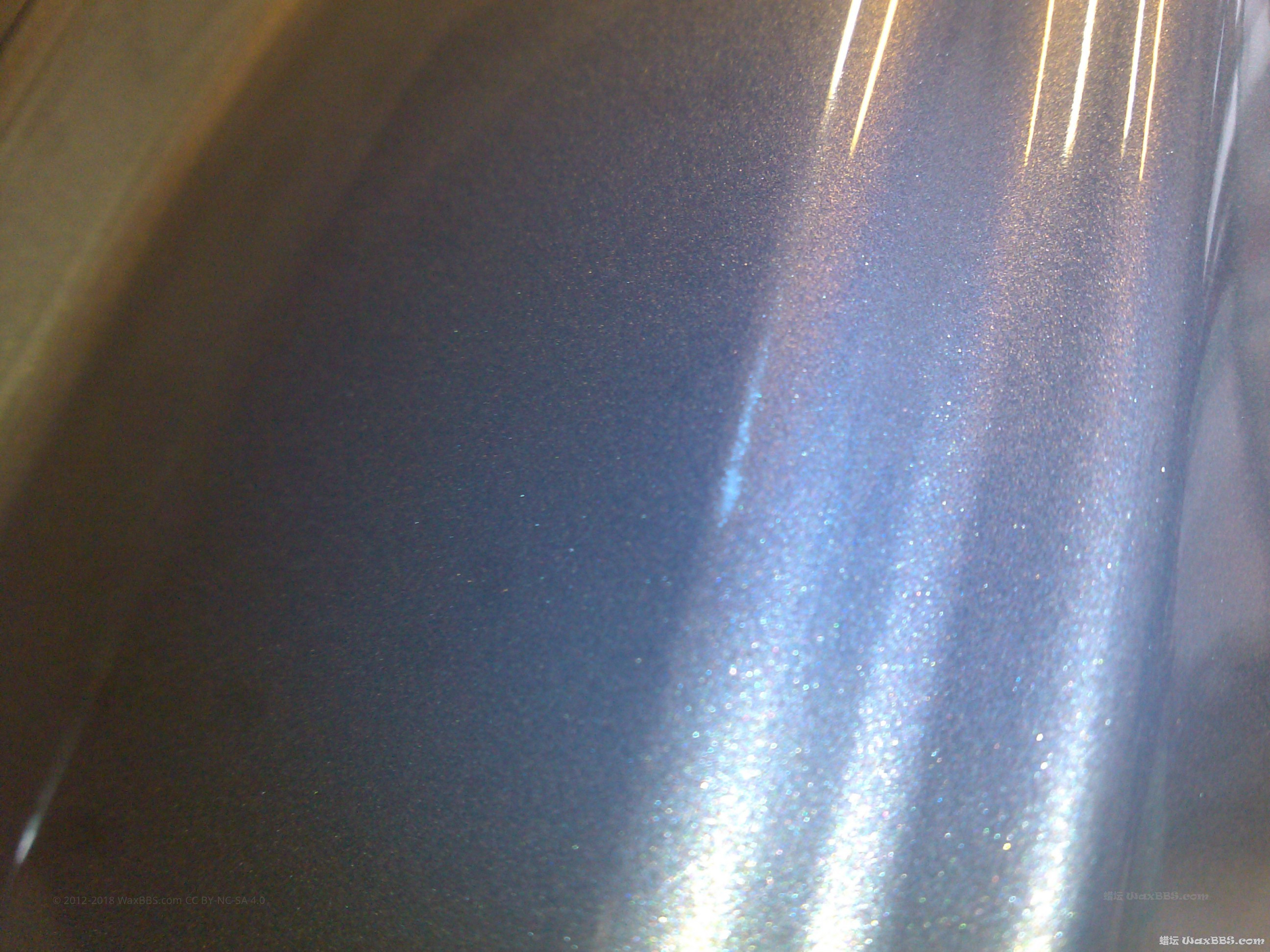

原本是一小坑,不是钝器所伤,没有见底漆,只是发白。
2000目砂纸 磨平 灯光下没见凹 没见发白
曼泽纳3000 RO机抛掉就出现这样子。
怎么破~{:38:}
肥贼
2014-02-03
不是貌似,是肯定。我估计你是没有膜厚仪,有的话不会这么抛的。
tongjianping
2014-04-06
12
物理啊物理。看看明仔发过的一片 关于抛光和物理的 文章吧。你去找找能有所收获
有膜厚仪也没办法吧...... 棱角部分稍不注意就......
这种地方只有尽量小心了......
LZ悲催了..........
后排上车每次必看的位置,还好是左后......
小虫子
2013-08-26
{:70:}友情提醒,在有没有膜厚仪的情况边角棱角部分建议不要使用2000水砂纸!3000水砂也要非常轻刷!明仔那风骚操作那是经验的积累,看视频是看不到用多大的力度去砂的{:31:}
