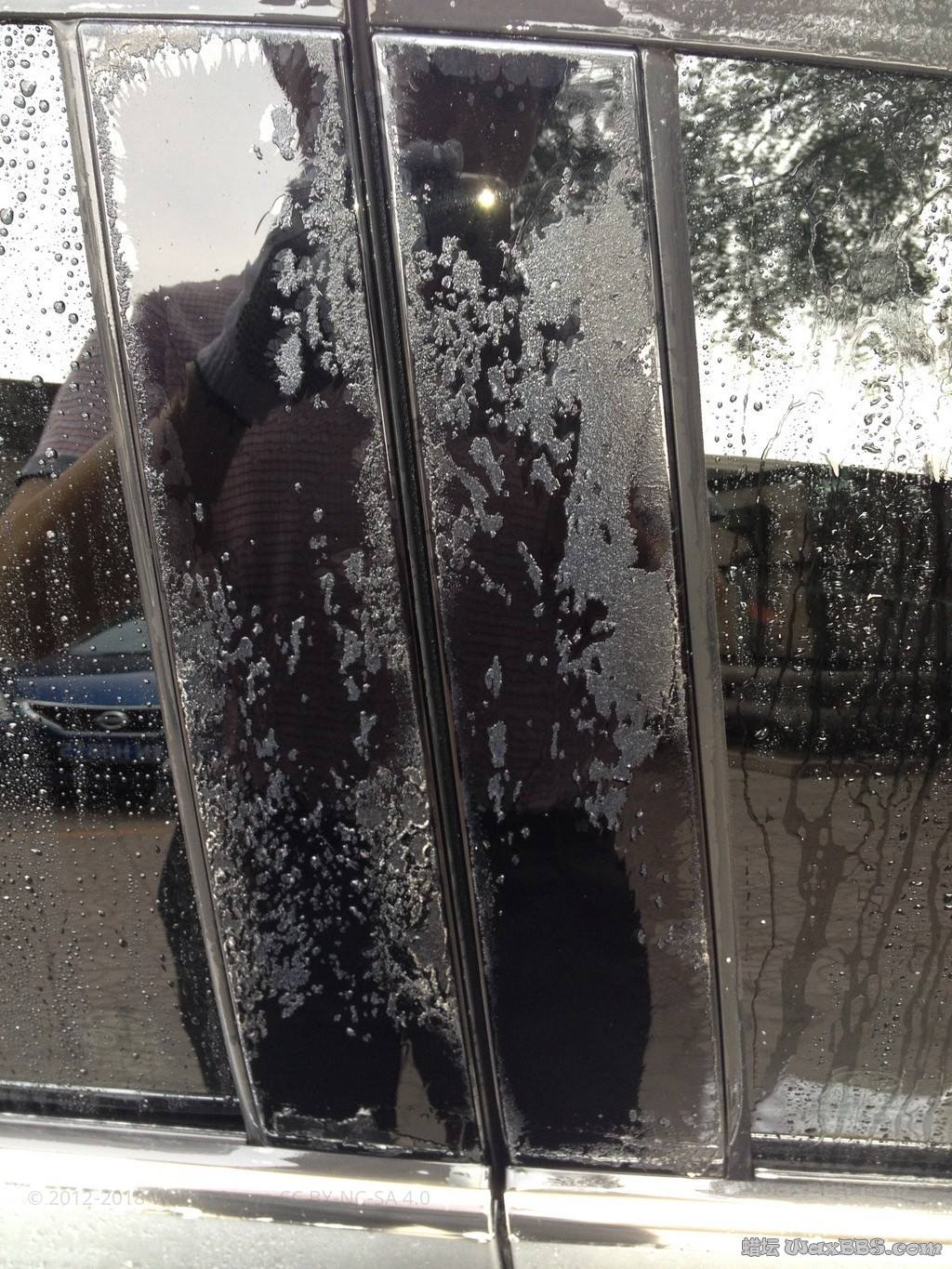

周末把原来的贴膜撕掉了,这贴膜真是更人的胶水,还3M的胶,感觉是假的3M双面胶。
这东西真心不能乱贴,贴了撕了后果只能哭的份。

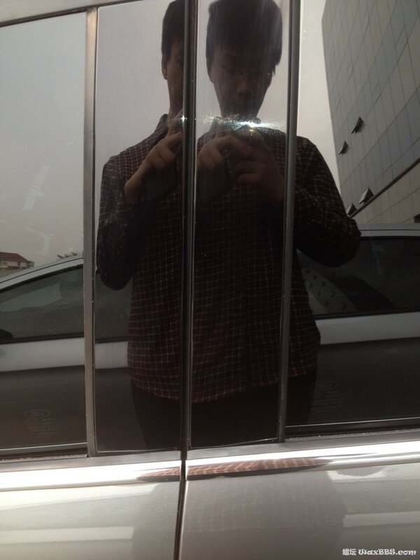

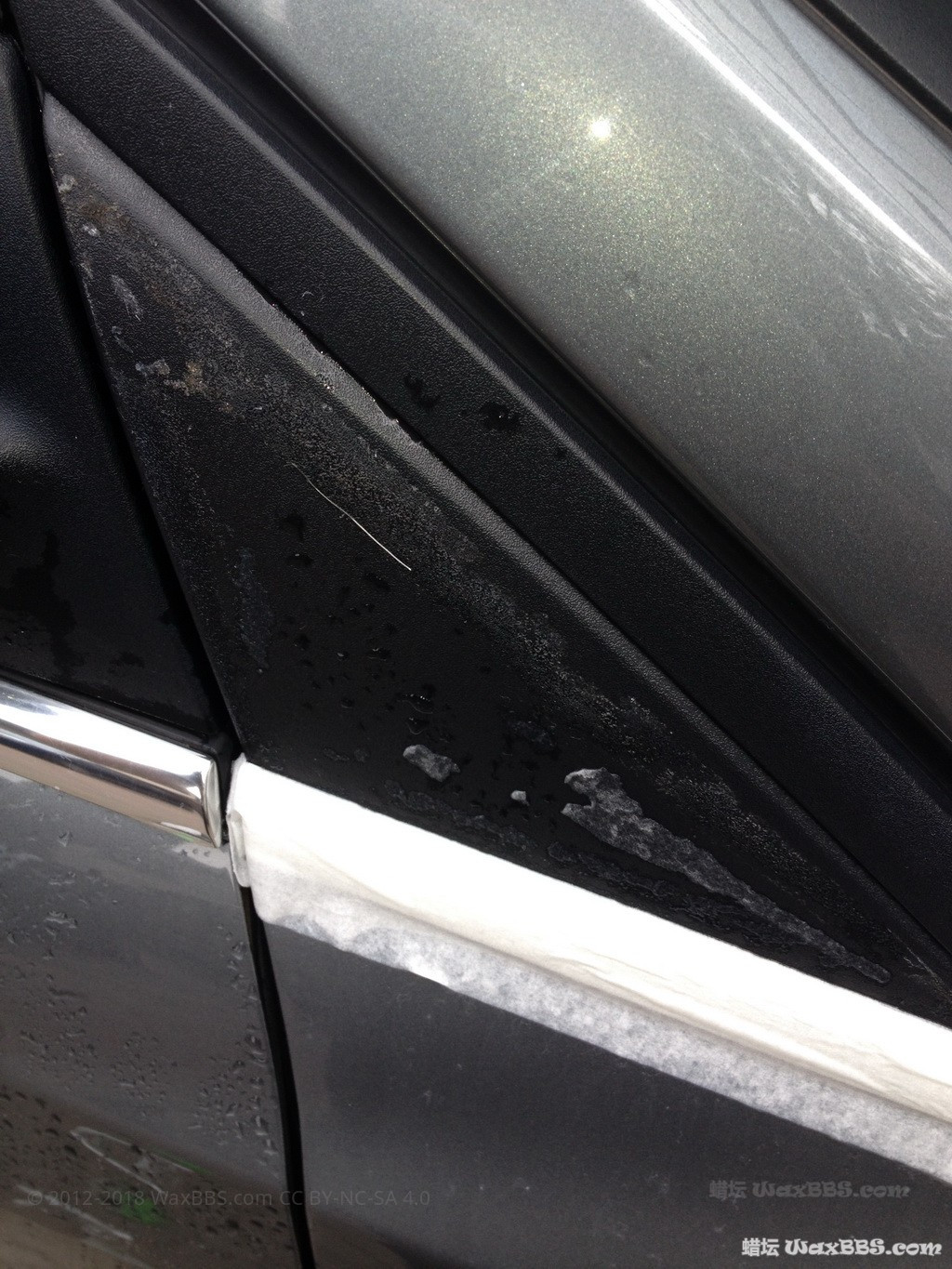

清理了2个小时后,终于清理干净了,开始清水冲洗然后1:10 APC,感觉效果不大,在弄TarX,TarX需要反应一会,胶水就软化了,然后刷子刷啊刷啊刷啊,以后在去胶移动周围要包好防护,中间是干净了结果洗车完后发现玻璃上有很多残留胶痕,只能留着明天清理了。
感觉用完TARX后,表面很粘,这个需要用什么清理才能中和呢?
双面胶太好清理了.......直接柏油清洁剂.......

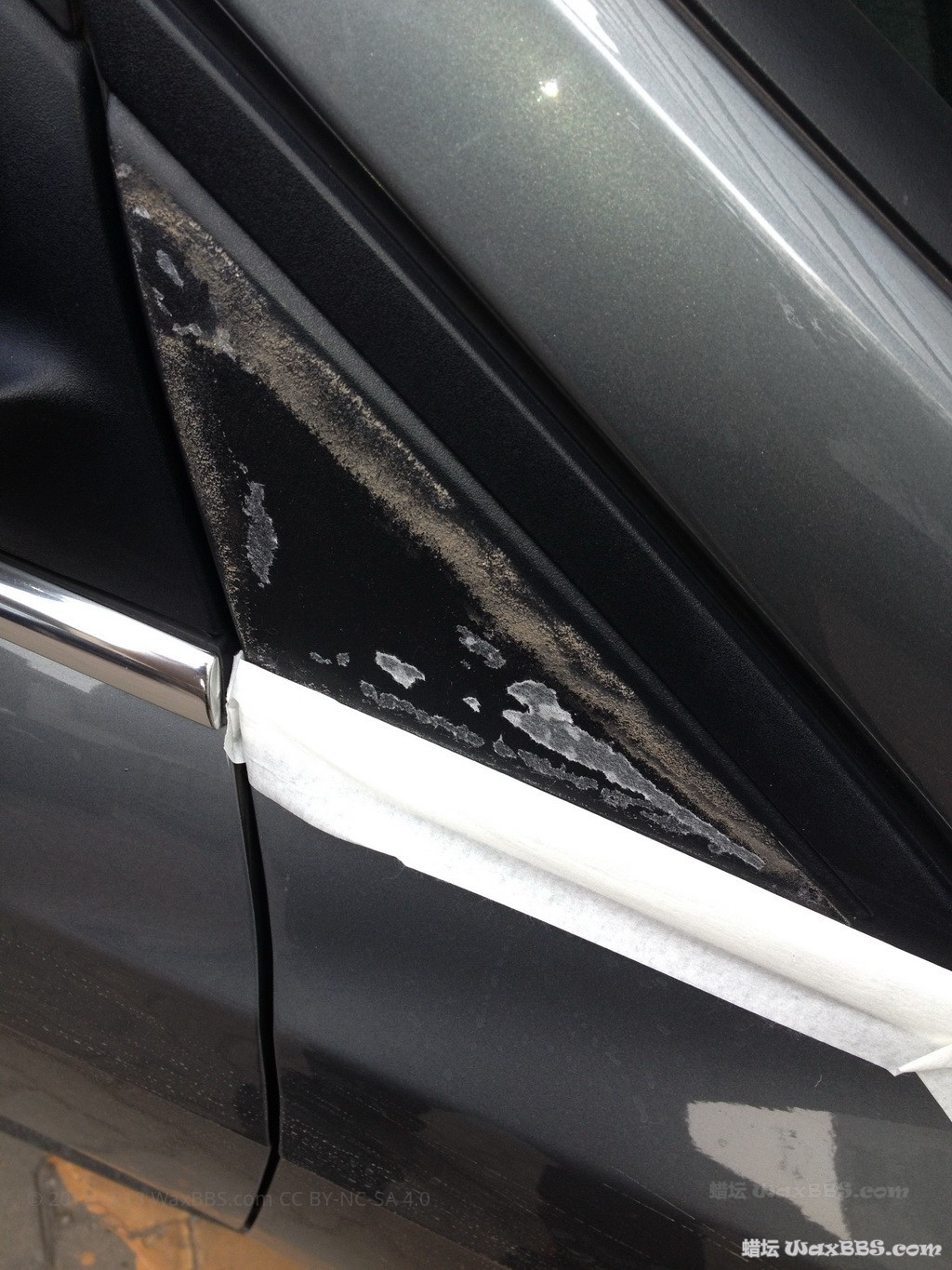

potank 发表于 2014-5-19 08:32
柏油喷B柱会有反应么?内饰件是有反应

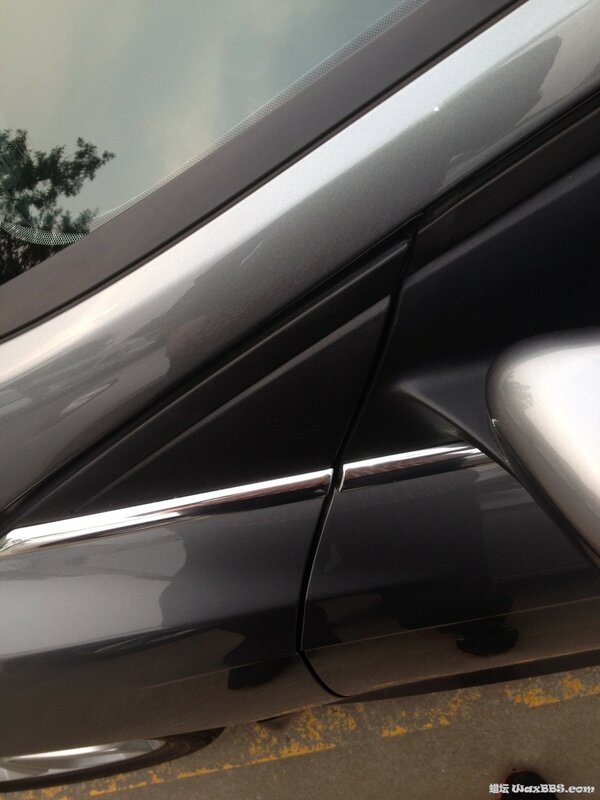

没有反映,就是需要用刷子来回刷。今天补了清理后效果。不过我觉得用traX之前先用APC清理一下。不过现在有个小问题这个钢琴镜面屏上面都是细细划痕,估计是亚克力的材质,是否可以用DA直接抛光? 最近想买个DA自己实验实验,有性价比高的DA么?而且用什么盘子比较好。 照片 1.jpg 照片 2.jpg
