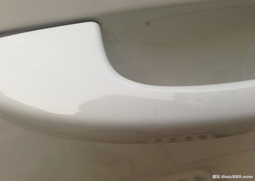

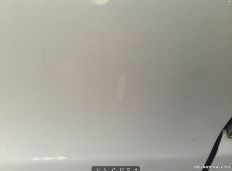

停在树下的黄斑怎么去除
那年夏天
2014-03-25
上个礼拜停在树下 下雨 然后全身都是黄水珠,没来的及洗车,这个周末洗车发现有的黄斑已经洗不掉了{:35:},洗了以后还是会有一点点看的见,求大神怎么处理啊 1.png 2.png
vip8023
2013-04-07
柏油粘土伺候,然后上清洁蜡 化学的或者物理性质的都可以
时间不长不会咬漆
cszxc098
2014-04-04
我一般是用污迹蜡解决,很想问大神这是黄色的水是什么东西?
小何
2013-12-28
江山谁不认识我 发表于 2014-5-20 21:30
我想说,白色车的话用泡沫清洗剂插一下会不会好点
擦完漆很干,不如用蜡擦完来的滑溜
gh0519
2012-07-05
我有一次车停树下,赶上人家给树喷农药,弄我一车,然后车就变豹纹了,我四处找地方解决,无解
但是过了几天自己就神奇的消失了~
maybe7
2013-12-10
36
我的也有,我是用D103去除的,但是比例得1:10-15,去除后要立马清洗掉,不然干了会有留下水渍。但是D103虽说名称是全能清洁剂,但是针对的是内饰(塑料件以及真皮),所以倒底对漆面有无伤害就不清楚了,但是不得不说去除的是相当干净,对于这种黄斑,树果印
