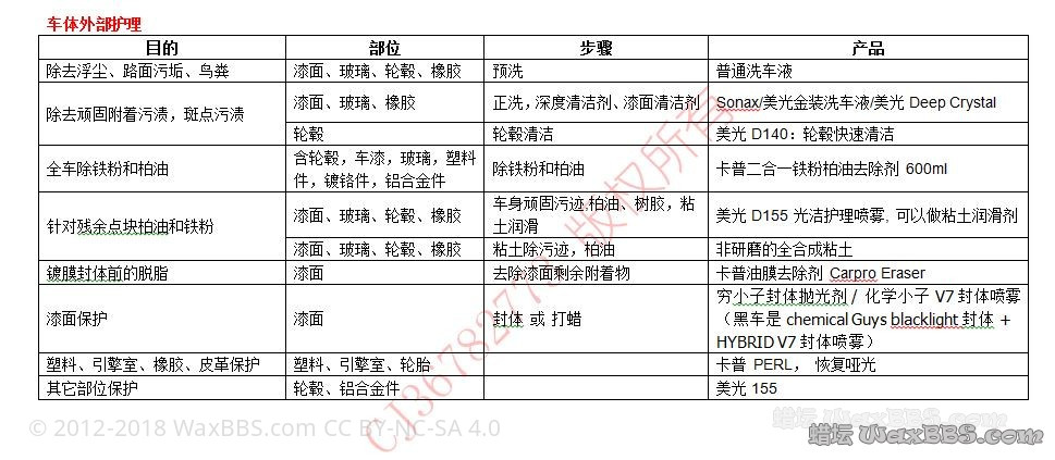

小弟孤陋寡闻,不久前才刚听说蜡坛,一泡之下顿觉豁然开朗,近几日来细读明仔、甄子丹和部分网友的帖子,明白了很多闻所未闻的知识、技术和产品;尤其是明仔的多个教程贴,所获甚丰啊!
但可能是诸位大牛都已经对各种产品和手法过于了解,所以很多帖子对于流程和目的的讲解不甚清楚,不同坛友的护理步骤、手法、产品也有很大差别,像我这种新手吭哧吭哧了很久,才从各位的帖子里整理出了一点心得,发出来请各位批评指正,以便如我等新人快速上手。

我看各位牛人的贴子非常费力,由于他们对产品太了解了,所以很多时候并不写用途,只有产品的缩写,甚至连品牌都不提,我是一边看贴,一边百度这是什么产品,一边在商城上查产品了解用途,最后再整理逻辑看谁先谁后,所以难免有错误之处,欢迎大家多指正啊
很认真的楼主,都这样去研究东西多好啊
最后那个 我回答下 所有东西所对应的产品都不是唯一的,了解目的 找着敲门才能最大的发挥产品的功效
加油楼主

这么写很累啊,我之前也想写过一份,写到一半发现实在写不完...........
很多时候会有很多意外发生的,不同的污染,不同的程度,不同的材质,一个个产品太多了........
就算你写完了,到洗车的时候估计看都来不及........
还是把产品按品牌分类,然后每个产品理清楚用途,适用于什么程度的污染就OK了~
时间久了做的多了就成习惯了~

非常支持楼主这种精神,细分了一个表格起码让其他新进论坛的新人会有一些初步的了解,建议楼主把表格做成WPS的表格格式,然后抓图打上水印再放到论坛上,保护自己的劳动成果,以免自己辛苦一个晚上的知识分享出来让一些人太随意的复制粘贴

楼主精神可嘉,楼主说的情况正是新人的烦恼之处,贴很多,老手更多,以至于新手有些看不懂,有点乱。

深有同感,估计得做一个详细的流程图才能把不同的情况都包罗进去。作为新手,明白目的和流程是首要的,其次再去找对应的产品和操作手法

首先,大赞楼主。
接着,提两点意见:
1、“非研磨的全合成粘土”这个说法有点问题,创新词汇?{:55:}
2、D140并不能够做到快速清洁轮毂,如要快速,土豪法是用Carpro铁粉药水,BT法是用强碱强酸类喷剂
最后,请楼下补充。

据我的个人理解是这样,D155是UQD产品,是用于洗完洗车液后的擦干过程,作用是再次清洁漆面和做擦干时的润滑。
