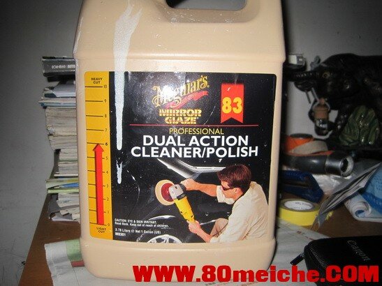

在众多的研磨剂当中,美光的研磨剂算是比较实惠,效果也比较好!而且它有个优点就是每款研磨产品都标注磨削力的等级。(除了m86一液solo剂,因为它的磨削力是根据使用的研磨盘来变化的)导致一些人认为M86不是研磨剂!M26&M21分别是蜡和车体密封剂。不具磨削力。
10个等级的磨削力。10是最粗的,1是最细的。一般来说,我们7~10等级列为粗研磨。4~6列为中度研磨。1~3视为镜面剂(也叫还原剂)
不管你使用任何的研磨剂都需要遵循一个原则,就是研磨不可以从细到粗,必须从粗到细的搭配使用。除非你是局部试抛找出最细的研磨方式。否则你将会得到糟糕的漆面效果{:37:}

NONONO!~这只是对于厂家自身的产品来定的,例如menzerna,最大的切削等级是5,但不代表比美光的M8301的切削力小,M83标注是等级6,但只是美光的研磨剂中的等级,与其他品牌无关

美光的研磨剂切削力是以切削系数来代表的,左边的红柱数值的大小代表切削力的大小,通俗的讲就是产品的粗细,数值大的也叫粗蜡,数值小的叫中蜡或细蜡。美光以是研磨剂和抛光剂来区分粗蜡及中细蜡的。
