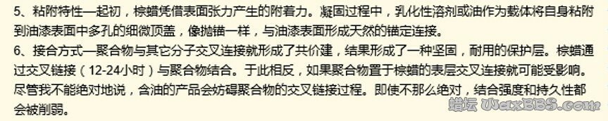

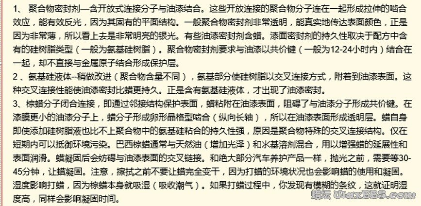

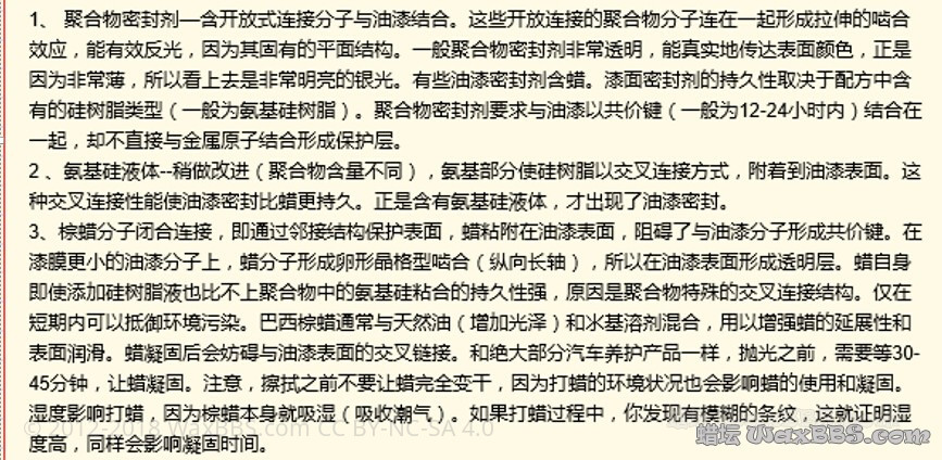

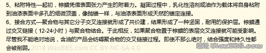

是一些基本的化学知识,比如下面的描述:
就是说链接完成后,和胶水粘上的性质差不多,当然没那么厉害,但你用普通的下蜡布是难以把它们擦掉的,你擦掉的只是多余的蜡而已。这些描述也解答了你是否要清除残蜡的问题,如果原来的蜡相同,那么不需要清除,不是叠蜡就是溶解混合,如果不同牌子不同种类,那么需要看你的目的和叠加后是否符合你的目的或者破坏你的目的而定。

cszxc098 发表于 2014-6-1 17:07
是一些基本的化学知识,比如下面的描述:
非常感谢 学习了,蜡的附着原来是这样,下回弄个显微镜好好看看:)
