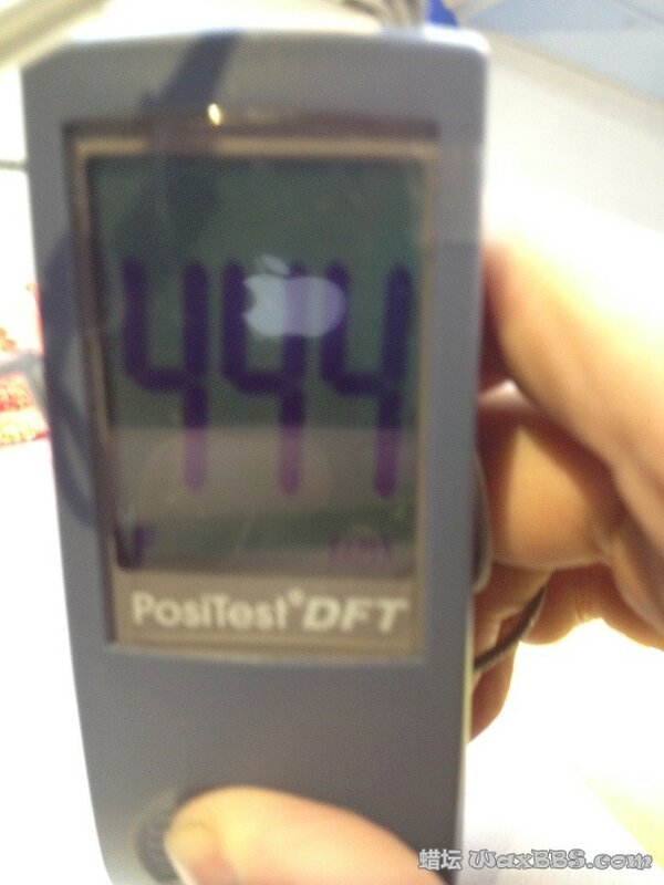

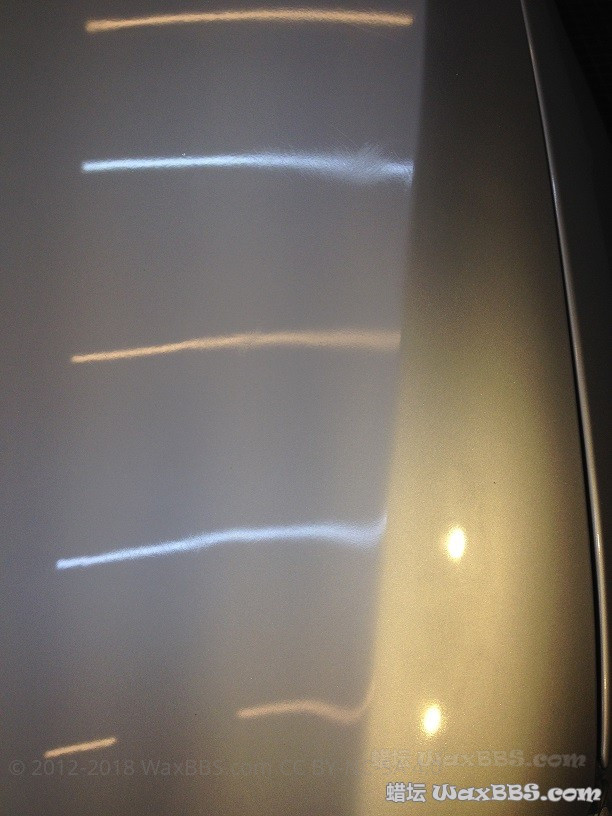

这漆喷得我简直无语,整个机器盖子就没好地方 这个基本是原厂漆的厚度,大概在160左右 这明显是补过腻子 444,这数也··· 整个砂之~
gh0519 认证店家 2012-07-05 2 10 5 2014-06-07 #1 这漆喷得我简直无语,整个机器盖子就没好地方 这个基本是原厂漆的厚度,大概在160左右 这明显是补过腻子 444,这数也··· 整个砂之~
大龙猫 细节毛刷 2013-12-10 46 25 25 2014-06-07 #2 我上次后保险杠喷了之后仔细观察,也发现有这样的情况,清漆层很光滑,也没太阳纹,但色漆划痕被封在里面。。整个后保险杠还好只有两道大概4CM长而已。。4S态度也诚恳就算了,开车走人。。没像你图片这种这么多,有点离谱了啊(尤其是第二张图,要是我是车主,看着就郁闷啊)。。车主咋不要求重喷呀。
吸 吸烟=崇高 洗车水桶 2013-04-17 2 5 0 2014-06-07 #3 目测是大众的车``` 砂纸痕很深,车主提车的时候应该是看不到砂纸痕的,或者是砂纸痕应该没有限制那么明显的,因为很多的喷漆店都只是使用2000的砂纸砂局部砂一些他们感觉要砂的地方然后就开始抛了,其实要知道,2000的砂纸痕并是那么容易就能抛去的,很多的时候都只是掩盖了而已,洗几次车子就体现出来了,所以,个人施工的,我建议还是花多点时间多上一道3000号砂纸的工序,要不最终结果可能是抛完出来,洗几次就又能看到一些没能抛去的砂纸痕了.
我是明仔 Auto Detailer 管理成员 2012-03-28 47 423 1,005 37 2014-06-07 #11 车道机修明仔 发表于 2014-6-7 12:18 posi-test 你让一些店家情何以堪? 点击展开... 不算贵。
W wxy723 洗车水桶 2014-04-28 10 0 0 2014-06-07 #13 车道机修明仔 发表于 1 小时前 posi-test 你让一些店家情何以堪?... 点击展开... 是啊 这个两用的就4000过一点还没有阿明那个贵
gh0519 认证店家 2012-07-05 2 10 5 2014-06-07 #14 wxy723 发表于 2014-6-7 13:36 是啊 这个两用的就4000过一点还没有阿明那个贵 点击展开... 差多了,根本就不是一个档次,差好多个级别,他那200专业版能买7,8个这个
我是明仔 Auto Detailer 管理成员 2012-03-28 47 423 1,005 37 2014-06-07 #16 wxy723 发表于 2014-6-7 15:16 哈哈 那个我知道我说的他的那个kett比你这个要贵 你说200那个就小巫见大巫了 点击展开... 那个设备多少钱不是判别施工水平的标准啊~兄弟!
W wxy723 洗车水桶 2014-04-28 10 0 0 2014-06-07 #17 gh0519 发表于 2014-6-7 13:58 差多了,根本就不是一个档次,差好多个级别,他那200专业版能买7,8个这个 点击展开... 你这款因为这款有3种 不知道哥们儿买的哪种?f还是b还是c
W wxy723 洗车水桶 2014-04-28 10 0 0 2014-06-07 #18 我是明仔 发表于 2014-6-7 15:22 那个设备多少钱不是判别施工水平的标准啊~兄弟! 点击展开... 我知道 可是没有给力的设备连学习的机会都没有更别说判断了。你会用500块的吗 显然不会!因为效率太差 风险太高。如果有那个条件没人不会用好的 工欲善其事,必先利其器 不是没有道理的 当然剩下的手艺活还是靠自己拉。下巴柔柔 弄成地包天可不要找我阿 不要欺负我脚机党 =_=
迷 迷茫的路人甲。 洗车水桶 2014-02-01 0 0 0 2014-06-07 #19 大龙猫 发表于 2014-6-7 01:15 我上次后保险杠喷了之后仔细观察,也发现有这样的情况,清漆层很光滑,也没太阳纹,但色漆划痕被封在里面。 ... 点击展开... 你好,请教一下怎么看出是清漆划痕还是色漆划痕啊?
gh0519 认证店家 2012-07-05 2 10 5 2014-06-07 #20 我是明仔 发表于 2014-6-7 12:46 不算贵。 点击展开... 跟你们没办法比啊~200专业版我也想买啊,可惜太TM贵了~
