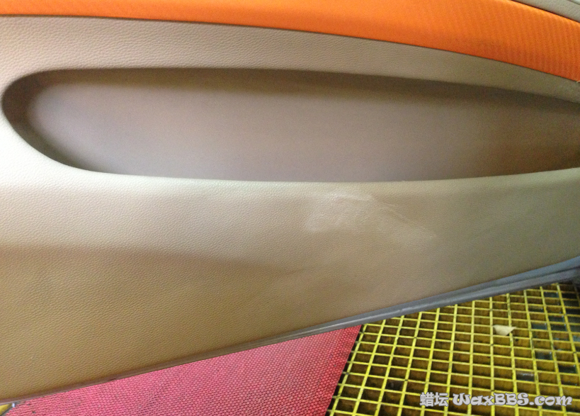

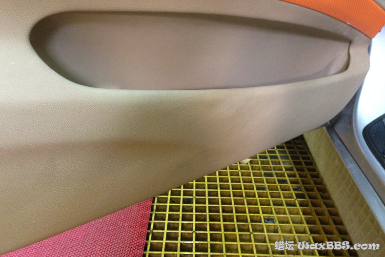

来坛子两天 那真是收益匪浅,昨天发了个帖子想问问大神们车门内衬踢出来的黑道道怎么去除比较好,一个坛友回帖说用橡皮能解决,正好今天来了个米色内饰的车清洗内饰然后就买了快橡皮试了一下,比较轻的污渍很轻松就去掉了,在这谢谢这位大神,但是深一些的道道却很难去掉,今天尝试了一下用3M粗腊结果非常理想,不多说 上图 QQ截图20140612183329.png 这是没清之前的效果 不知道图片够不够清楚就拿手机拍的 QQ截图20140612183313.png 这是清完的效果还是比较理想的 QQ截图20140612183338.png 座椅下边 QQ截图20140612183305.png 清完之后,总体效果还是挺理想的,就是有点小费劲,用砂腊打完之后还要重新清洗一遍,把缝隙里残留的腊洗掉之后很不错,这是我现在想到的比较高效,性价比也比较好的方法,不知道各位大神还有没有更好的办法能指点一二

你用3M粗蜡的话,会不会污垢去掉了,但那塑料板都是划痕呀?

你仔细看看你用了粗蜡的地方泛白了,因为有研磨作用的,用柯林855 穷小子真皮清洁 APC101 APC103 都可以轻松解决不伤塑料,不伤皮
