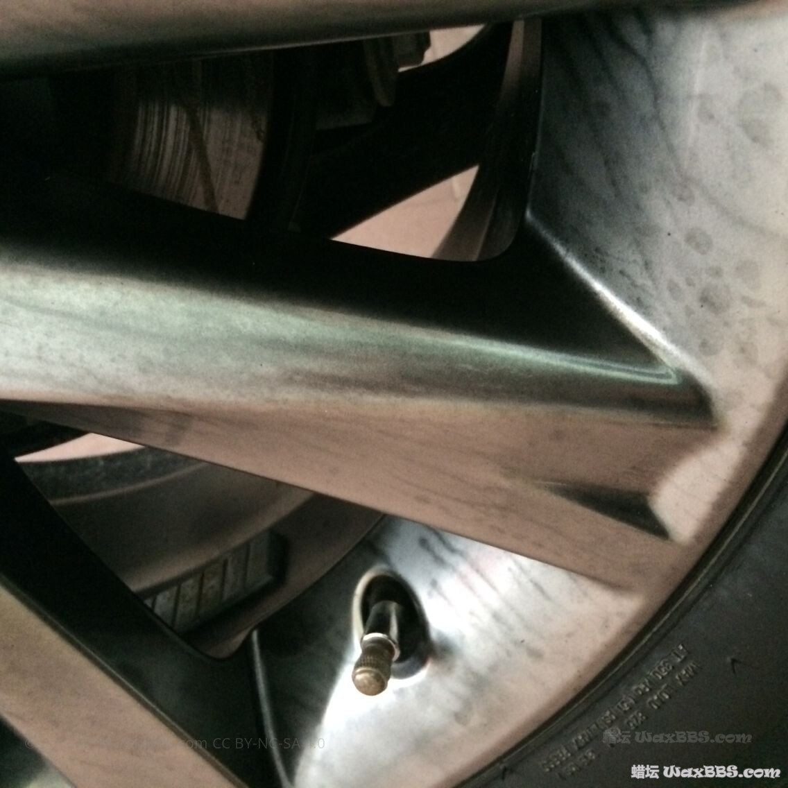

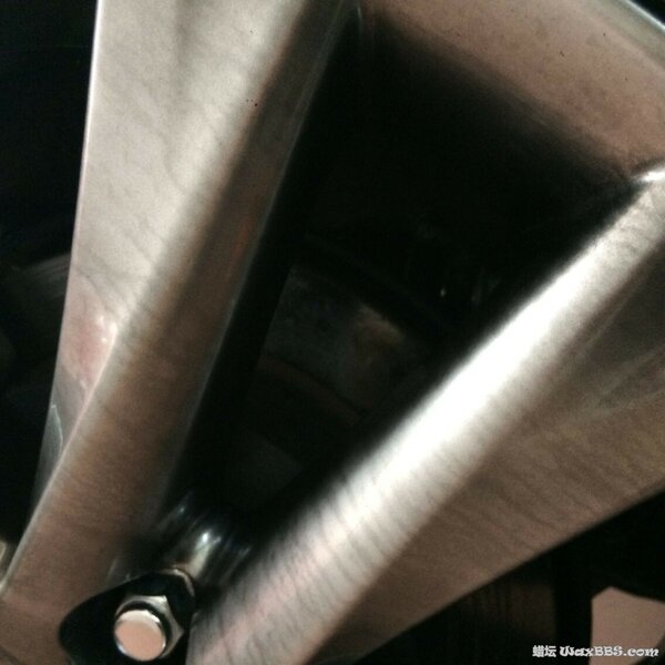

不知道怎么变成这个样子了,能不能处理呢.
P power 洗车水桶 2014-03-30 0 0 0 2014-06-13 #1 不知道怎么变成这个样子了,能不能处理呢. 附件 QQ图片20140613173941.jpg 174.6 KB · 浏览: 697 QQ图片20140613173949.jpg 147.6 KB · 浏览: 763
gh0519 认证店家 2012-07-05 2 10 5 2014-06-13 #8 power 发表于 2014-6-13 17:59 都有冲水 清洗了 但是过了1个多小时就出来这样的印记了! 水迹是没有擦干,现在要怎么处理呢! 你知道 ... 点击展开... 你喷完药剂就冲水了?没用轮毂刷之类的刷过吗? 肯定是药剂没冲洗干净,残留的药剂继续跟轮毂上的铁粉起反应,而且干在了轮毂表面 局部再喷一些药剂试试,喷完用刷子刷,然后用水冲干净,应该不至于清洗不掉吧 要是擦不掉,这轮毂清洗剂可够劲的,去铁粉还是选择Iron.X,非常高效好用,且不伤轮毂~
P power 洗车水桶 2014-03-30 0 0 0 2014-06-13 #9 gh0519 发表于 2014-6-13 19:31 你喷完药剂就冲水了?没用轮毂刷之类的刷过吗? 肯定是药剂没冲洗干净,残留的药剂继续跟轮毂上的铁粉起 ... 点击展开... 之前有泡了一分钟没刷,然后就开始冲水了,还很大的压力冲了10来秒。 就是冲完没有擦干水,之前别的车都不会这样的啊。 刚刚试了之前用的药水 现在洗都没反应啊. 还是一样! 谢谢!
见笑了 洗车水桶 2014-01-20 59 1 0 四川绵阳 我的身份 汽美店家 2014-06-14 #11 不用试了吧,感觉1.清洗剂的问题 2. 反应时间太长是操作的问题 我洗过一个圈子 效果是一样的。用的是钻石之光的轮毂清洁液。 我试过G13005 都没用。 所以。。。。 你可以在商城买一个轮毂抛光头,然后继续G13005 试试。 估计,无力回天。 个人观点,仅供参考。
P power 洗车水桶 2014-03-30 0 0 0 2014-06-17 #13 我是明仔 发表于 2014-6-14 00:32 不用试了,楼主用的什么清洁剂?强酸的赶脚~ 点击展开... 杂牌清洁剂!喷到氧化的钢圈上会起白色泡泡,味道比机头水还呛。杂牌无保障!
P power 洗车水桶 2014-03-30 0 0 0 2014-06-17 #14 我是明仔 发表于 2014-6-14 00:32 不用试了,楼主用的什么清洁剂?强酸的赶脚~ 点击展开... 杂牌清洗剂,喷到氧化的钢圈会起白色的泡泡!味道比机头水还呛!杂牌无保障!
