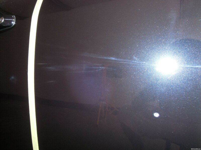

黑色福克斯 原厂漆 轻微太阳纹
RO 曼泽纳黄棉+83
DA 曼泽纳蓝棉+205
这是为什么啊 大神帮忙指点下
谢谢

你把研磨剂顺序都跟整反了。105是粗研磨剂来的,83属于中研磨剂来的,先黄棉加105,后蓝棉加83。最后再用一下205处理
这问题的答案相当简单:menzerna的蓝盘不具有切削力,上蜡/封体专用。
你研磨剂用对了又有何用?正确做法应该,ROTARY+M83+黄棉(menzerna镜面盘)
然后DAUL ACTION +m205+黄棉(假如眩光真切不动,换成menzerna的橙盘)
还有眩光的话,那就是人的操作技术问题了。

楼上正确答案了~
猛男的蓝盘去不了眩光`因为切割力不够,所以去不了眩光,你试试用黄盘搭配205就会发现这个眩光就会消失了.(要排除手法技术等问题).
猛男的盘尺寸个人觉得用在DA上稍微有点点大,DA系统5寸盘非常够了.能保证切割力的同时,又好操控
