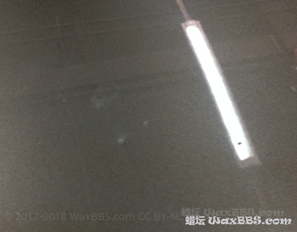

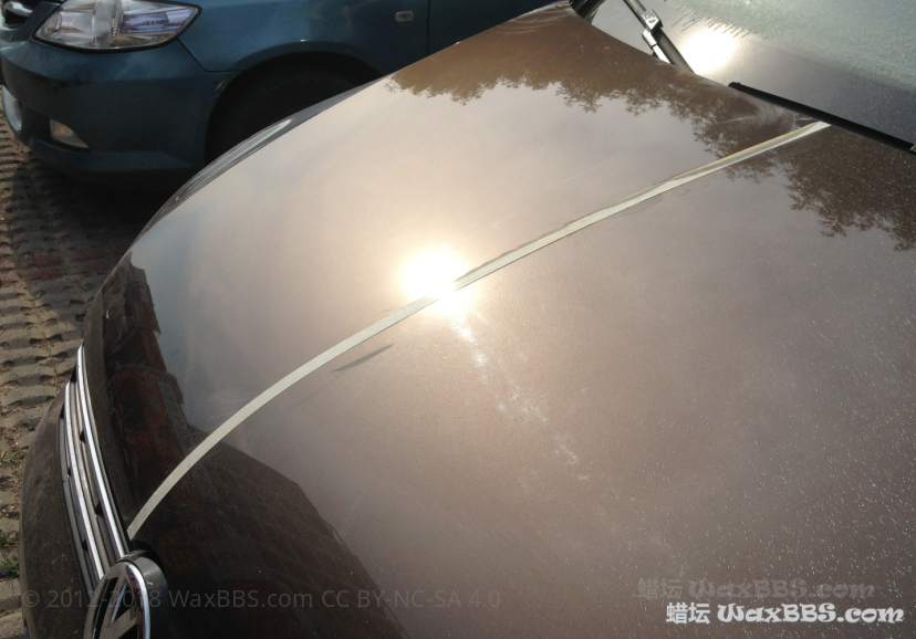

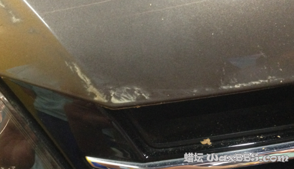

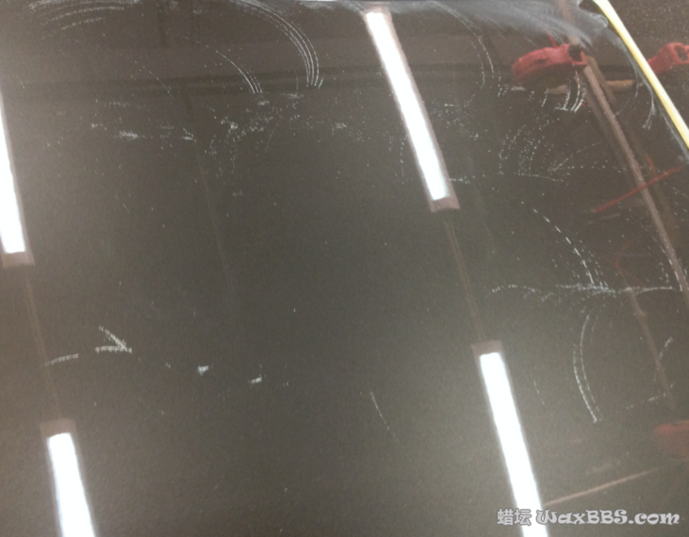

不废话了直接上图 QQ截图20140614165213.png 这是半边作业之后的效果,照片不是太清晰,但是还是有很大的炫纹,而且在抛的时候超级容易出现干腊的情况,这个该如何避免呢? QQ截图20140614165226.png QQ截图20140614165246.png QQ截图20140614165239.png 尤其是这个 这个是在很平面上,而且这个腊我咋觉得干的这么邪乎呢?最后还是以失败告终,准备再找个车晚上继续尝试,还希望看到的大神能帮我看看,有什么需要注意的地方,今天晚上重振旗鼓继续努力。

晚上吃饭路过楼主的店了~ 建议多看看菲尔普斯的视频吧
gh0519
2012-07-05
研磨剂太多?一开始没有先推开?研磨剂本身的问题?盘的问题?技术的问题?
89083134
2013-04-26
........我一年前刚拿RO抛亚克力台面差不多就这样.......
应该是速度太高,区域太大,抹开了一坨蜡就去下个地方了,回到这个地方蜡已经干了........
LZ还是先多看看抛光视频吧.......
累计看个几十小时也就基本OK了........
PS:LZ是拿自己车试手的么?要是客户的车你怎么交代啊........
小zheng
2014-02-19
13
36
对于抛光 我都是事先做好一切清洗工作的! 比如缝隙和漆面,特别是漆面,如果漆面一些污垢和氧化层不去掉的话,后面抛光过程就会出现你这种研磨剂干在上面去不掉的现象!!!
