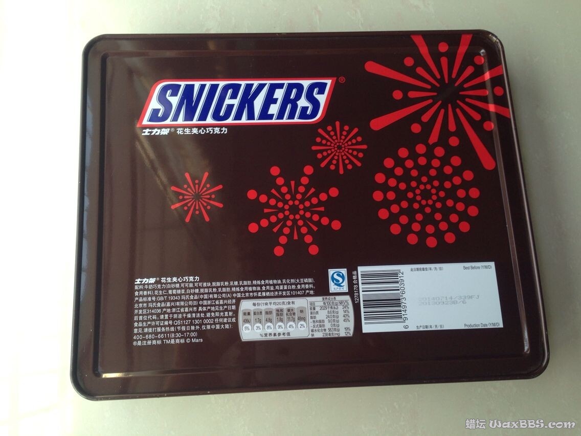

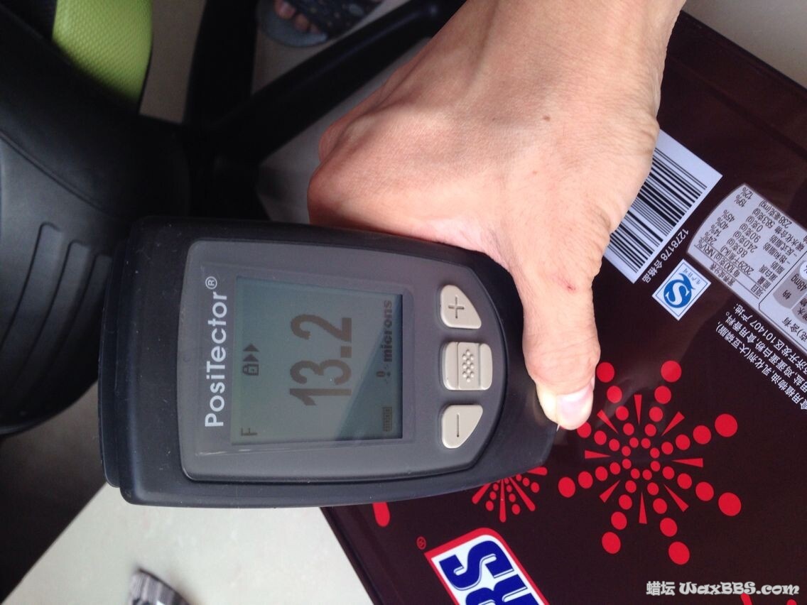

这类盒子有多少清漆层?能用来练习抛光吗? 图片是士力架的铁罐 测了一下13μ··
美光原装品 洗车水桶 2013-12-25 0 2 0 40 2014-06-15 #13 这个应是单层漆,同现在车漆工艺是不一样子的。有些盒子的漆面看起来也是亮亮的,只是漆里面加入了光油,喷出的效果让人一看,似有点清漆的感觉。这个用来操练似不妥,一是太轻太小了,二是漆面的结构不对。(你可用粗点的毛巾擦一擦应是会掉色的)仅供参考。
