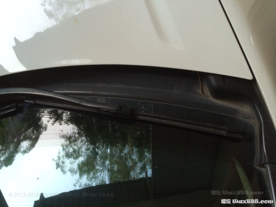

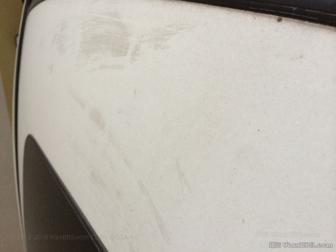

H hsih119 洗车水桶 2014-05-21 0 0 0 2014-06-21 #2 由于是白车,没有车库,只能停室外,然后又不小心停在芒果树下,刚好开花,下雨,结果成这样子了,应该是果胶之类的东西。 1、第一图如何清理?去柏油剂可以去除吗? 2、第二图的塑料件如何清理?清理完上855?还是? 3、轮毂能不能用衣服刷子刷呢? 4, 没有龙卷风,没有任何喷雾,怎么清理发动机舱呢?只有855~~

我 我是小彬 系统提示: 请去除邮箱中的www. 2013-09-03 0 2 0 2014-06-21 #7 1.怎么看这是之前打蜡没有擦干净的节奏。。。。。。 2.细节刷 加D101 然后D170或者855保护。(没有细节刷 就贡献你的牙刷)

darkwrite Auto Detailer 2013-04-25 1 13 5 哈尔滨 我的身份 汽美店家 2014-06-21 #13 第一张图就是很明显以前打蜡操作不当留下的后遗症,不需要抛光 简单的退蜡,然后粘土,然后再上蜡即可搞定 下图的塑料件部分用毛刷加APC用心刷刷即可 然后上保护就好 两张图里都有树胶的部分,用粘土轻轻操作,用力过重会出划痕的 不过即使出现了也没事,一抛搞定,然后再上蜡保护
