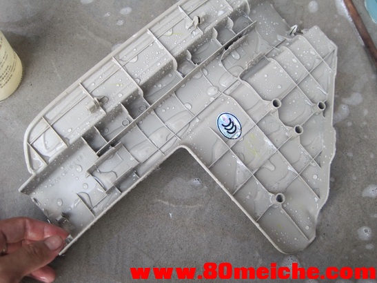

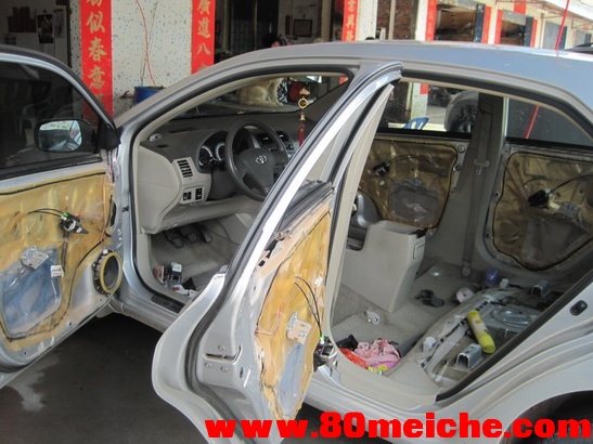

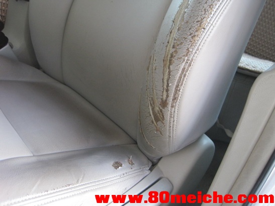

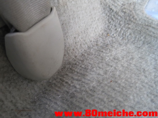

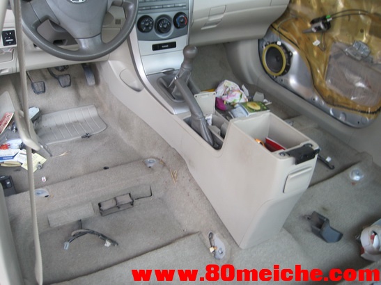

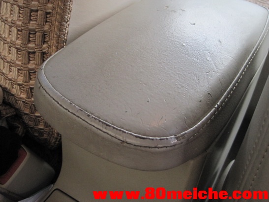

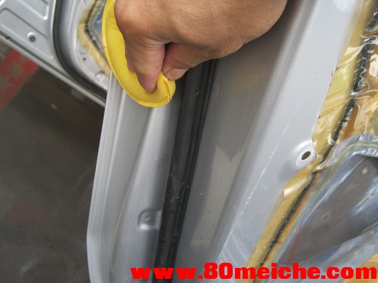

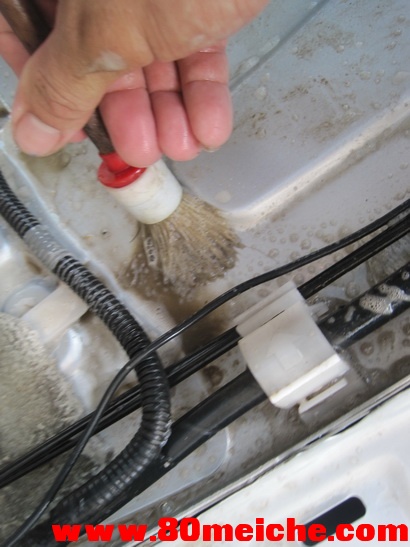

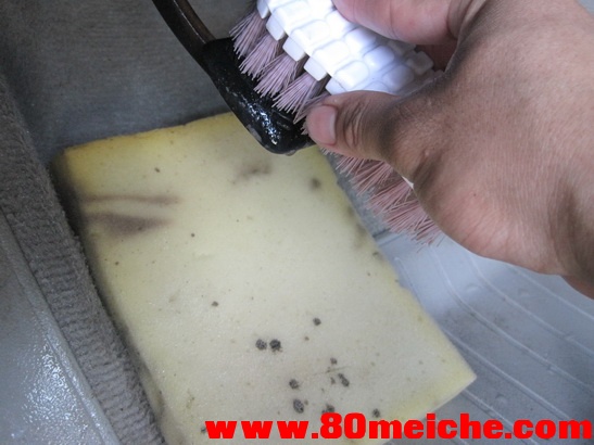

牵来的是刚买的二手车,这车的现任主人是非常注重空间干净的。内部是最关键的。外表反而不怎么注重。本来不想发上来的。因为有点像那些搞噱头的商家~
但真正的干净,只能拆!拆!拆~

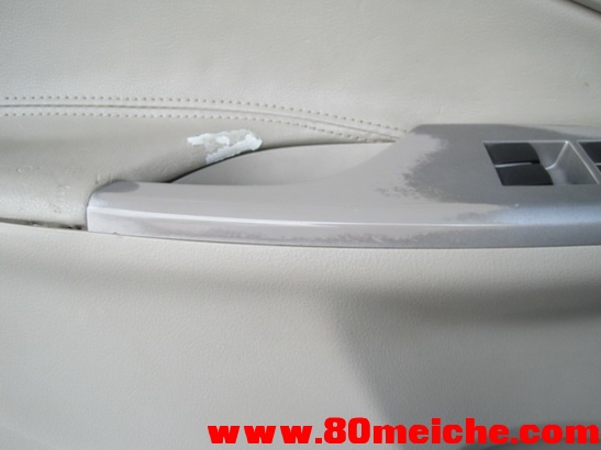

座椅的皮革破损得比较厉害。最后搞好的内装没有拍照,因为快要完成的时候附近不远火灾了,而车主是我们当地一名消防员。当然是救火要紧。有机会下次补回照片来!

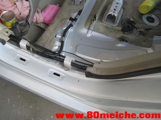

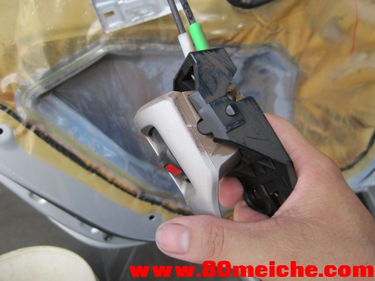

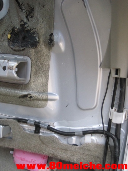

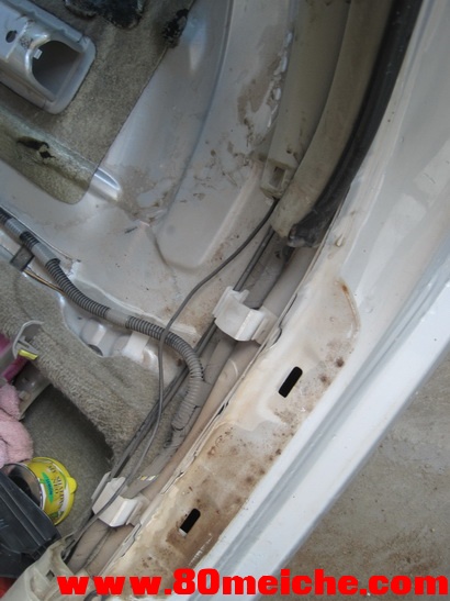

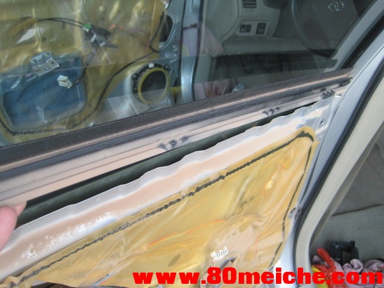

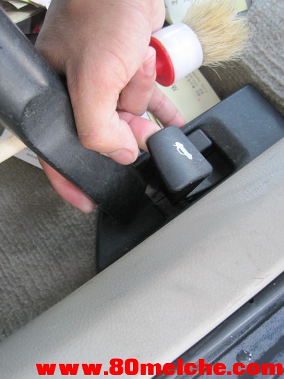

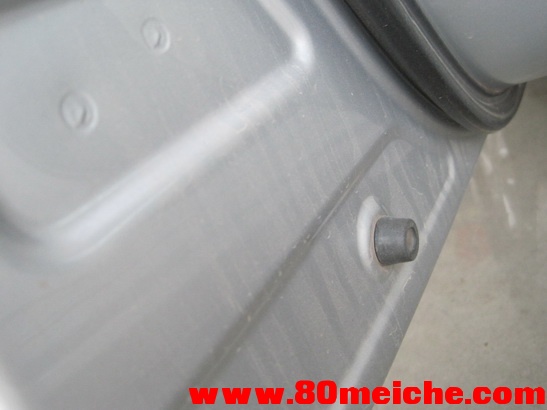

这样的洗车方式 真的很小见!不过我有个疑问,就是这样拆洗的话,对汽车饰板,卡位,胶条等 的吻合度会不会有影响啊?? 毕竟原装组装和人手拆车后 再安装有差异吧? 例如很多车主改装音响,做隔音, 事后都会发现车内某些位置 有异响!
chris
2012-06-18
karupoon 发表于 2012-7-22 12:00
这样的洗车方式 真的很小见!不过我有个疑问,就是这样拆洗的话,对汽车饰板,卡位,胶条等 的吻合度会不 ...

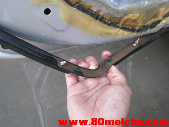

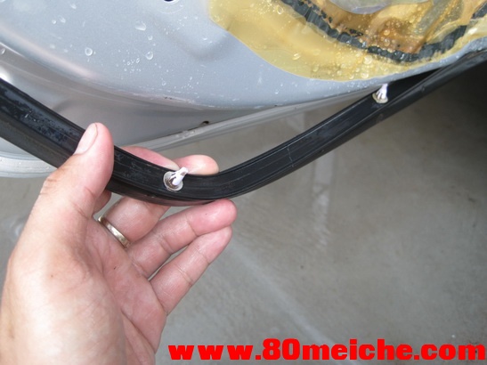

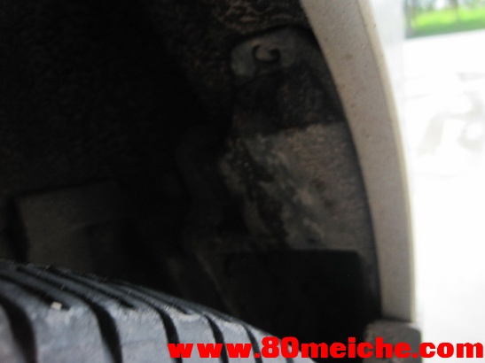

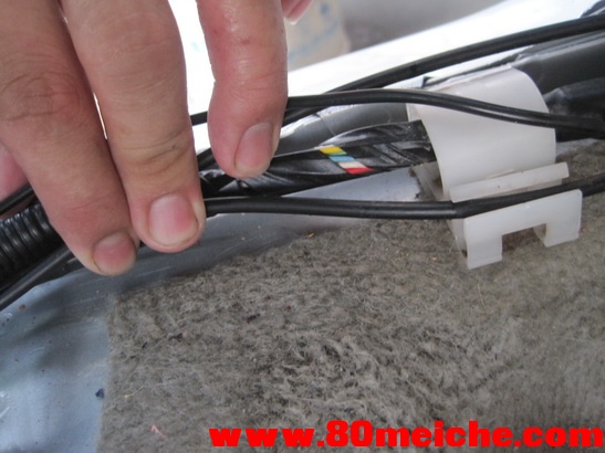

绝对不会·只是要准备好
图片中白色的码子就可以了·就怕这东西很容易崩。崩了没有换上新的就会气密性和有异响等等!

绝对不会·只是要准备好图片中白色的码子就可以了·就怕这东西很容易崩。崩了没有换上新的就会气密性和有 ...
恩 这个就是问题!一般店家都不敢乱来!就连专业做隔音的店家,都不敢保证自己拆完这些东西,能够完整无损的安装上去,而且拆过出来后,某些位置确实有点不吻合了!! 确实不如原装呀,所以请慎重拆除啊!{:37:}

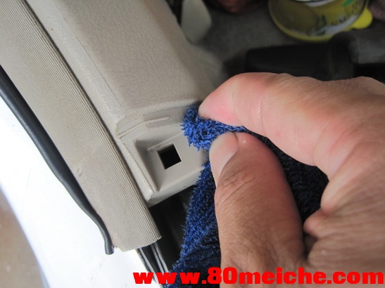

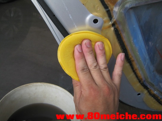

门板的胶钉,拆一次换一次!这个胶钉我都是一包一包地买的。所以异响松动什么的,按照正确的拆装,是不会有任何问题的!{:77:}
汽配城那些小工装音响,大都没有这种意识,所以经常有异响的!还有,门板内饰的装拆都必须非常有经验。不是每种门板都那么好拆的。{:37:}
423

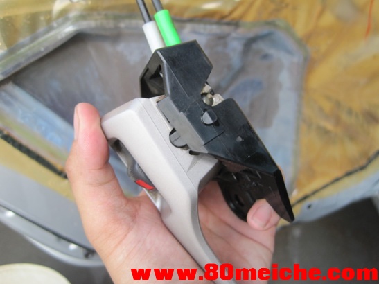

这种白色的码子,拆卸是有方法的,用一把维修精密电子产品的那种镊子去拆除。拍照时没有拍。每种胶粒都有它独特的拆卸方式,如果不懂,用暴利拆除,那么就很容易损坏内饰了。任何的施工,都有技巧的。如果乱来可以行得通,那就没有师傅和学徒之分了。
