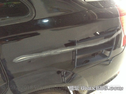

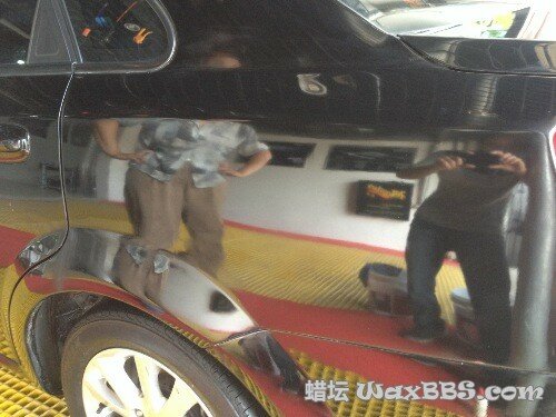

F frontsky 洗车水桶 2013-10-17 0 1 0 2014-06-23 #1 快速补漆施工 附件 image.jpg 57 KB · 浏览: 590 image.jpg 57 KB · 浏览: 591 image.jpg 53.5 KB · 浏览: 600

1 10年 洗车水桶 2014-05-25 0 0 0 2014-06-24 #11 我就奇怪了,第一张图好好的漆面你把它划成那样干嘛?你们的X品逸杀伤力那么大? 你说的对,你懂,可下面的图你怎么还在那接着干?不怕把客户都搞跑了?真心不懂了。
