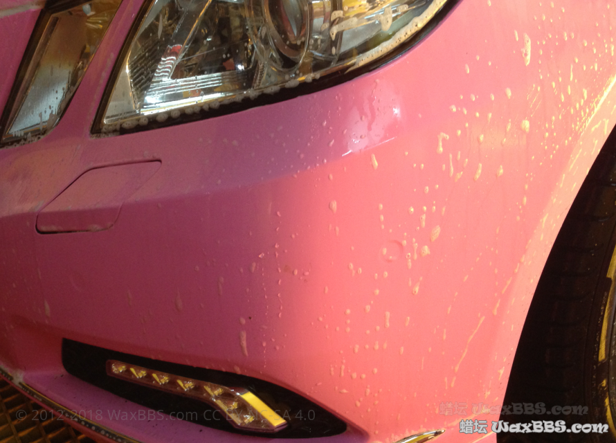

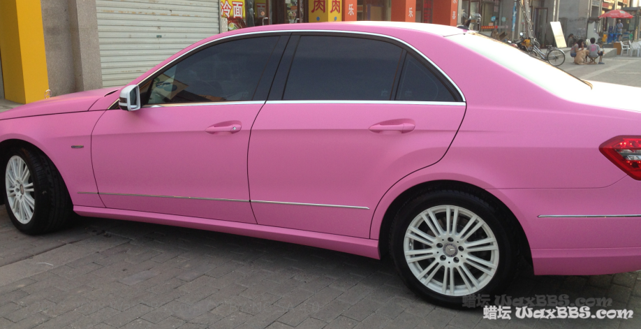

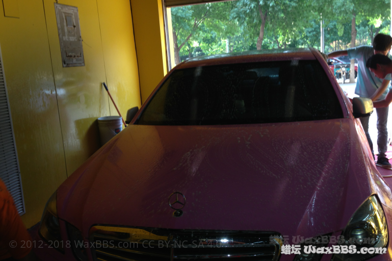

今天来了个姑娘 开一超风骚的车,不多说上图, QQ截图20140623200906.png 普通洗车,洗完之后发现表面很多脏东西都清不掉,然后就试着用粘土看行不行,结果以失败告终,然后用粘胶去除剂,华丽丽的掉了,全车清了一遍,然后又洗了一遍 QQ截图20140623200839.png 清理前的照片忘了拍了 QQ截图20140623200856.png 他是贴的哑光膜,所以想请教一下各位大神,这种贴膜的车表面用什么养护用品比较合适呢?北京接连下雨N多天没洗车,如果是漆面的话只要勤打着点腊就会好很多,但是他是坑爹的亚光的,这种贴纸的用什么养护用品比较合适呢,至少让他上边的脏东西不那么难清理

个人觉得这种膜洗干净擦干即可,更多养护没啥意义
89083134
2013-04-26
亚光膜....... 试试哑光专用蜡或者镀膜类产品
施工方便的就选HYDRO2

我记得美光里面有一款产品是用来处理这种改车膜的,在一个美光产品宣传视频看到的,忘记叫什么名字了,刚搜索了一下还是没找到。。最后那个老外弄了辆改车膜在用那款产品在撸。。
话说。。这奔驰的膜,不知道是否和我一些朋友的那种宝马改装膜一样,他们那种膜是看起来亚光,表面摸起来很极小的纹理的,不像清漆层那样平整顺滑的,感觉是不能用粘土的。。

弄个塑料件上光剂之类的试试?这种情况没见过,不过大体还是根据什么材料用什么护理总规错不了吧?哈哈哈忽悠你先试试。。。给我们个经验。。。
