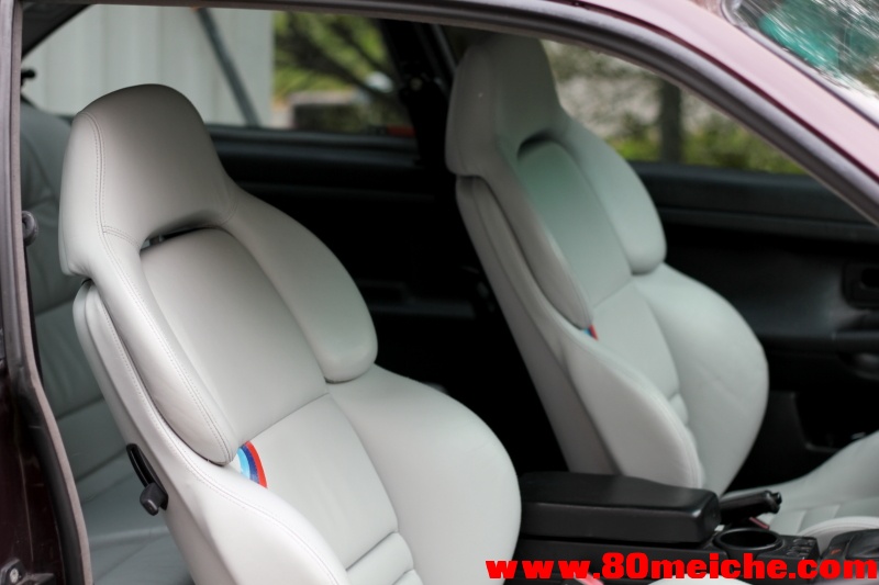

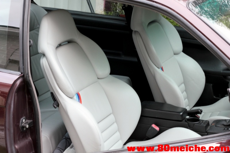

国外真皮座椅翻新

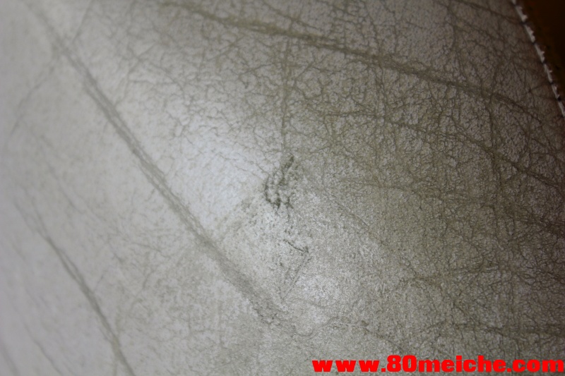

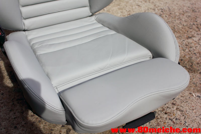

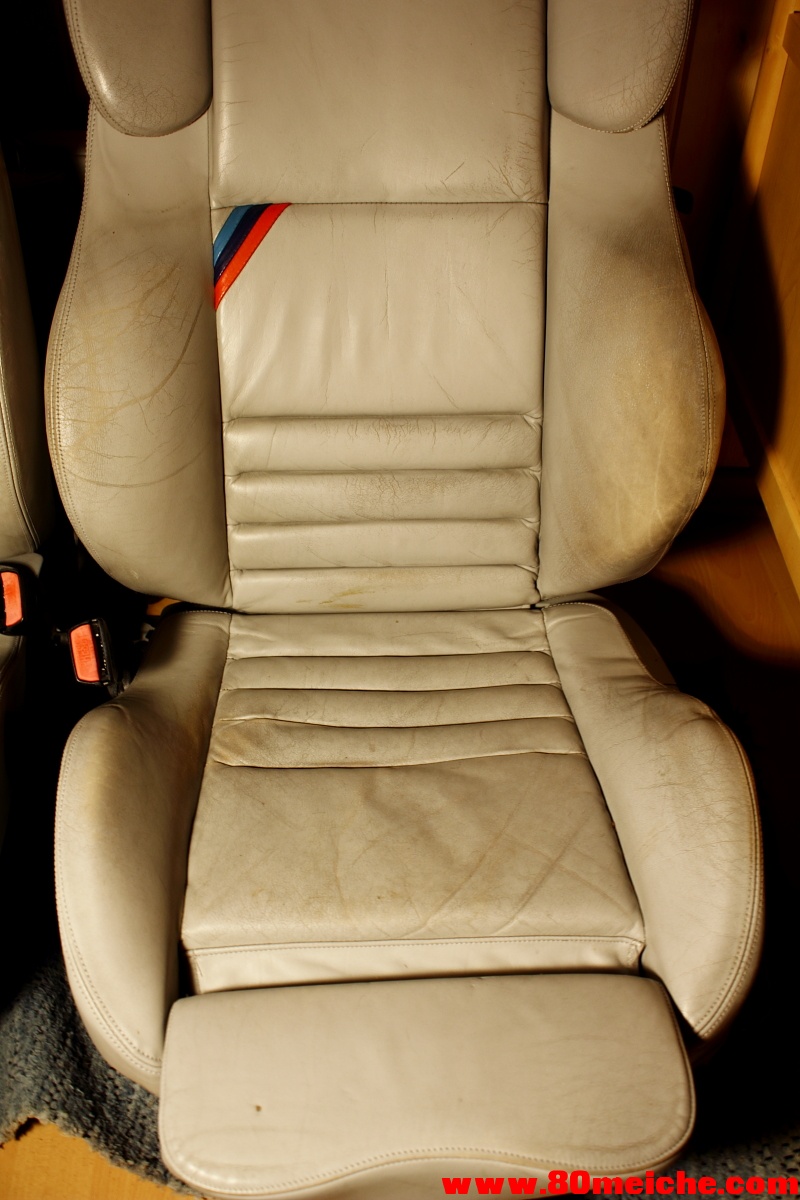

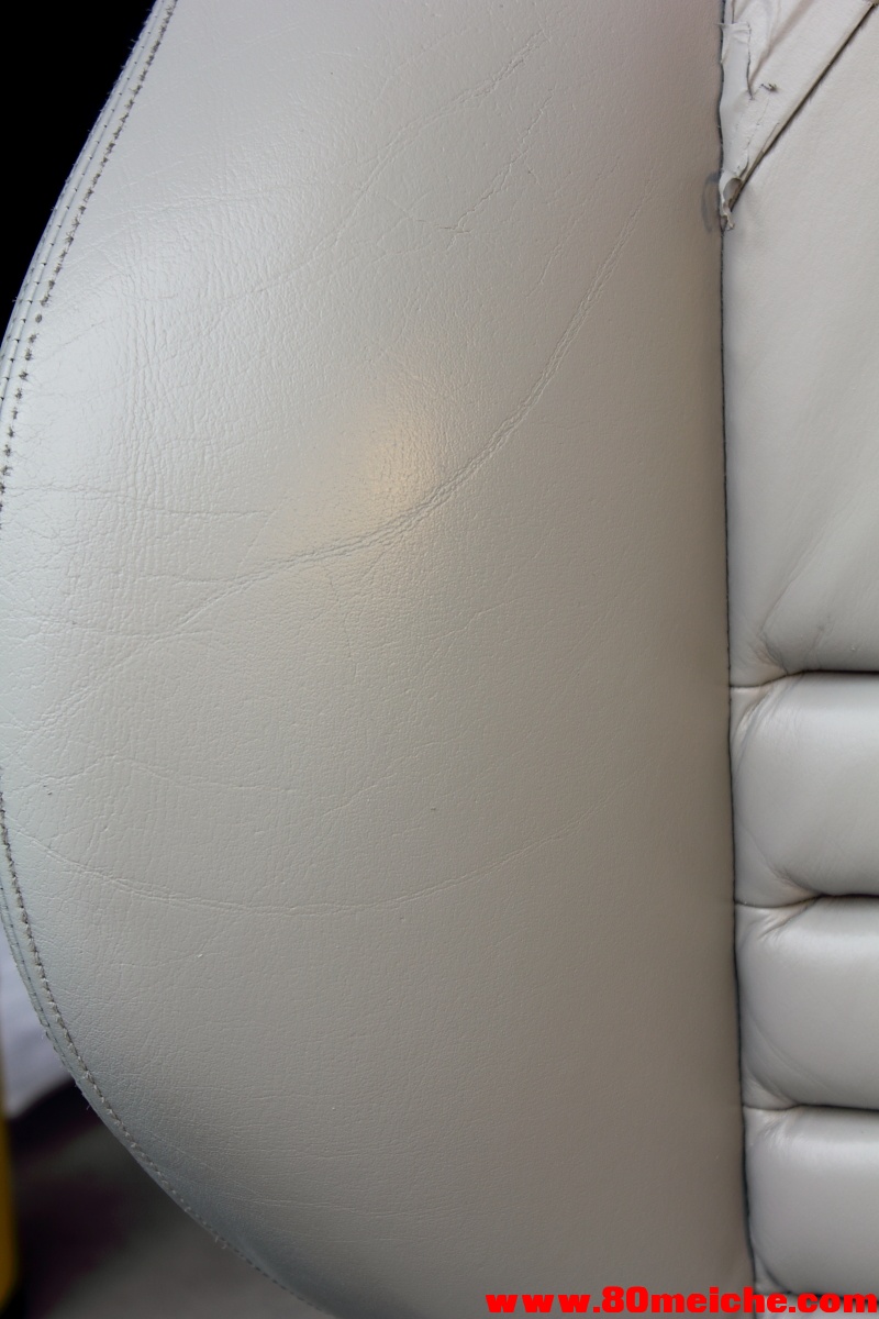

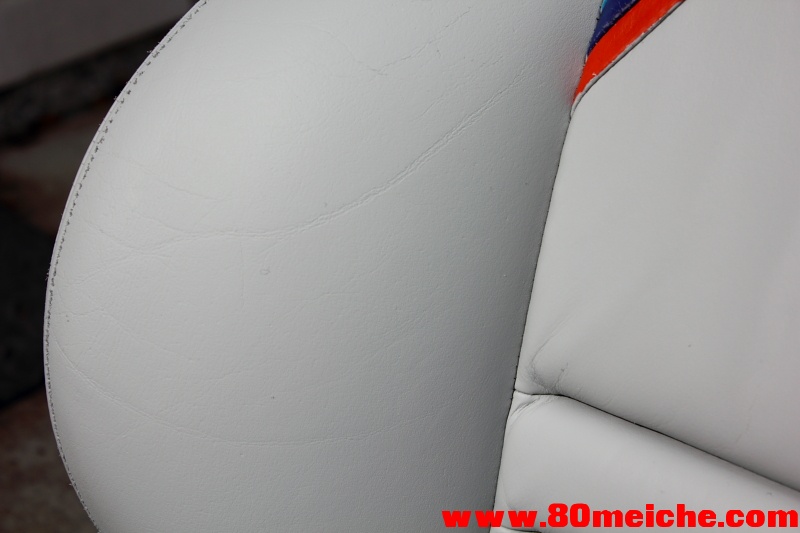

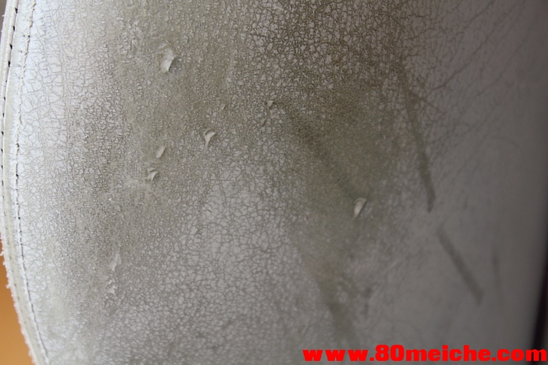

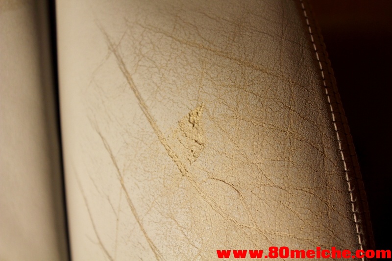

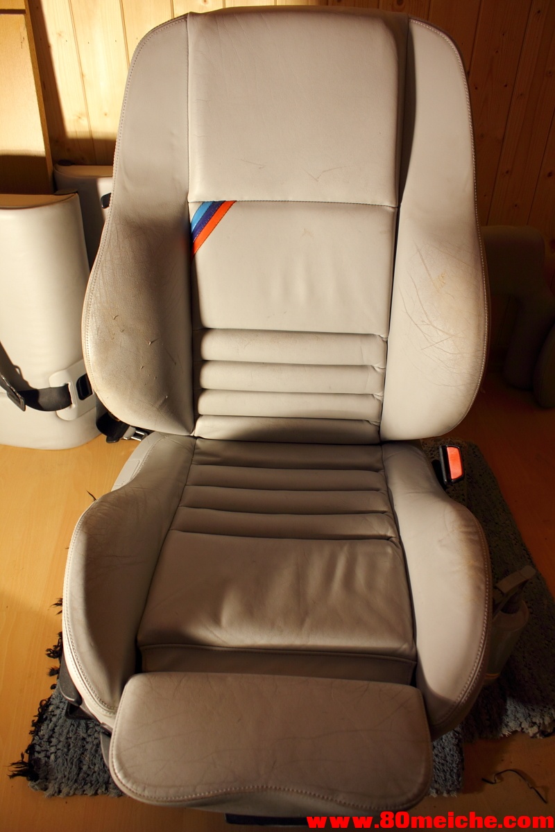

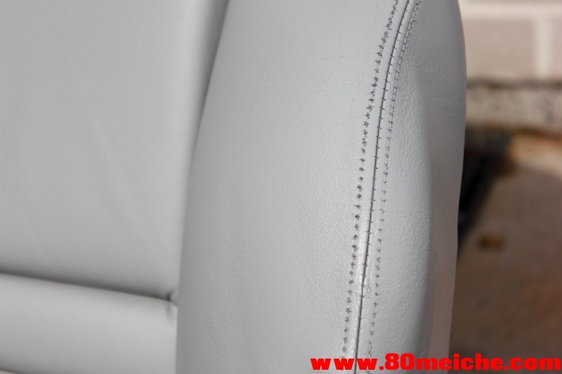

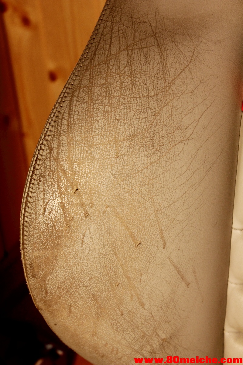

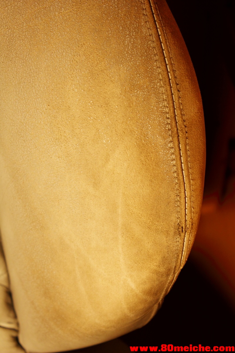

还是没看明白怎么修复受损的真皮,这种受损照理说是不可逆的啊
可以拿个真皮的旧包来玩玩
掘梦diy
2013-05-21

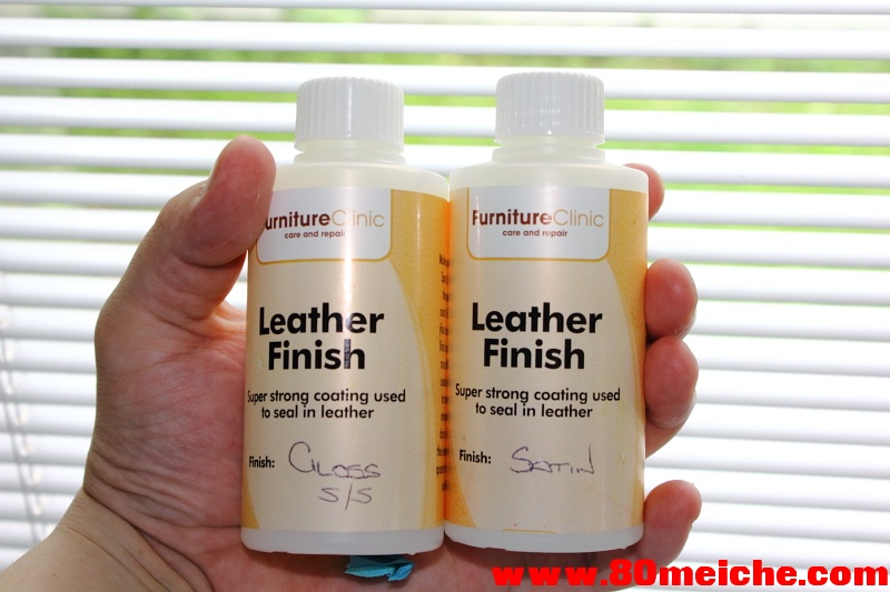

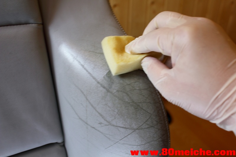

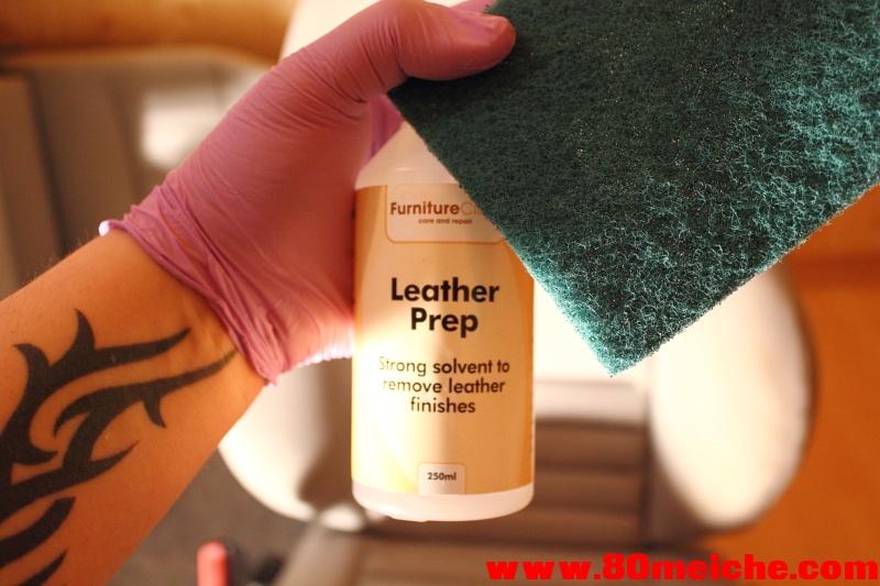

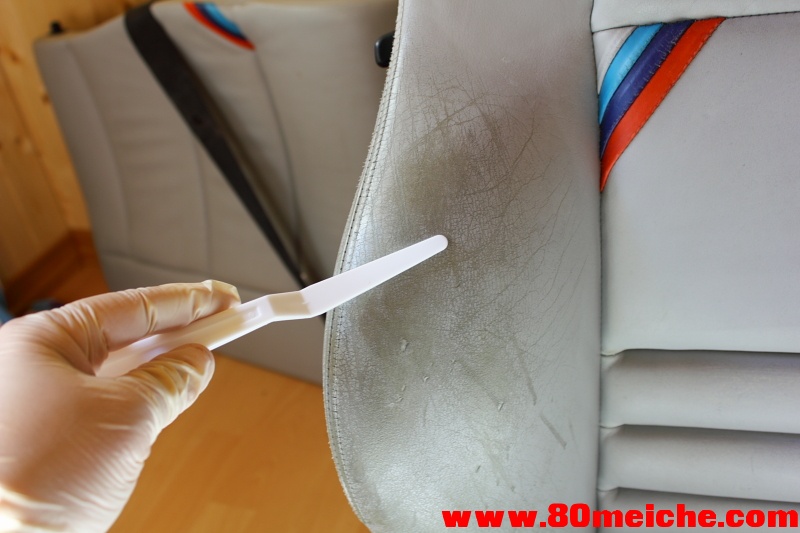

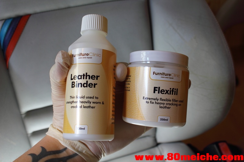

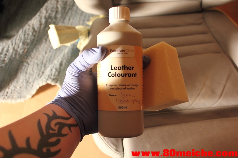

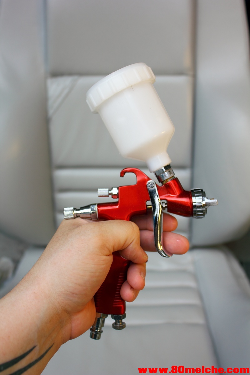

清洁去膜---上粘合剂--上染色剂。
【使用方法】先用皮革清洁保养剂或是用酒精彻底清洁皮革,直接进行染色一层,等十几分钟后,再刷第二遍,接近的颜色一般刷一遍,最多两遍即可,改色需要刷2-3次,建议自然干透好点,因为色料需要时间附着。时间越久着色能力越强,如有破裂的皮革使用补伤膏填补刮伤等有问题部位,干燥后用600#砂纸打磨光滑,最后刷染色剂。
