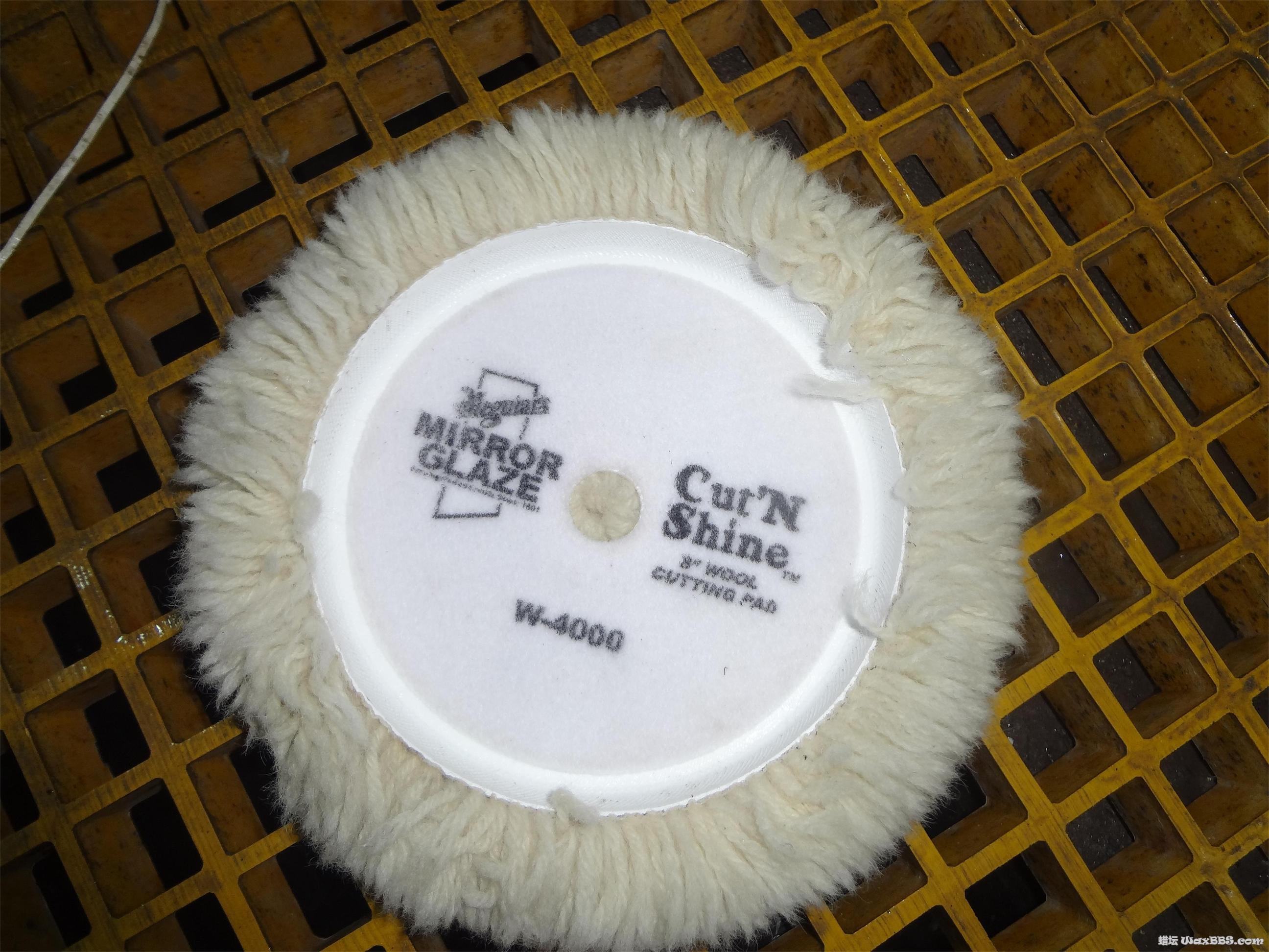

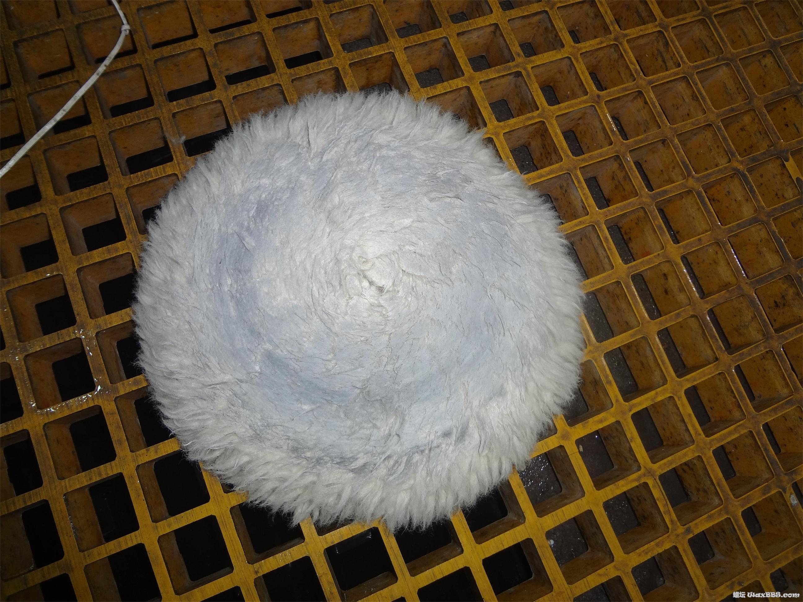

这是什么情况,羊毛盘越用越干,跑的时候要加水吗,我用不习惯。推85时,一不小心一个痕出来了,再不小心几个痕出来了,到底怎么操作才 对 啊。后期有了个海绵盘搞好了,就那个粗的划痕没招
S sqslxcmr 洗车水桶 2014-05-26 0 0 0 2014-06-28 #1 这是什么情况,羊毛盘越用越干,跑的时候要加水吗,我用不习惯。推85时,一不小心一个痕出来了,再不小心几个痕出来了,到底怎么操作才 对 啊。后期有了个海绵盘搞好了,就那个粗的划痕没招
黑 黑密曲 洗车水桶 2014-06-17 0 0 0 2014-06-28 #3 机子没放平,没压好。羊毛其实可以达到无炫光的效果,只要技术扎实,急的时候都可以不用过镜面.我还是习惯用羊毛,兔毛。海绵伤车。
我 我是小彬 系统提示: 请去除邮箱中的www. 2013-09-03 0 2 0 2014-06-29 #7 众悦汽车 发表于 2014-6-28 21:50 机器?转速?下压力?等。。。。。。。。。告知下! 盘是好盘!可惜你这样对待他! 点击展开... 明显的漆面没进行深层次清洁 粘土过的不够干净。。。
我 我是小彬 系统提示: 请去除邮箱中的www. 2013-09-03 0 2 0 2014-06-29 #11 無鋒 发表于 2014-6-29 09:41 再骗一分,都是因为你! 点击展开... 小黑屋处理
不 不二家 洗车水桶 2014-07-17 0 0 0 2014-07-17 #14 黑密曲 发表于 2014-6-28 19:21 机子没放平,没压好。羊毛其实可以达到无炫光的效果,只要技术扎实,急的时候都可以不用过镜面.我还是习惯 ... 点击展开... 不对吧。不管什么毛肯定比海绵盘伤车
S sqslxcmr 洗车水桶 2014-05-26 0 0 0 2014-07-24 #15 不二家 发表于 2014-7-17 18:51 不对吧。不管什么毛肯定比海绵盘伤车 点击展开... 羊毛盘如果用的好的话,是可以出镜面的,因为我逐渐逐渐找到感觉了
永恒的心 砂石过滤网 2014-10-02 1,473 28 85 37 浙江 我的身份 DIY汽美爱好者 2014-11-19 #16 sqslxcmr 发表于 2014-7-24 10:28 羊毛盘如果用的好的话,是可以出镜面的,因为我逐渐逐渐找到感觉了 点击展开... 这羊毛盘直接放在地上。。。会不会。。。你懂得
美 美容小子 洗车水桶 2014-11-12 0 2 0 36 广州 我的身份 汽美店家 2014-11-20 #17 一个是羊毛轮太脏没清洁干净,二是漆面没清洁干净,三是操作方法不对刚运转时研磨剂没推好,导致干磨
