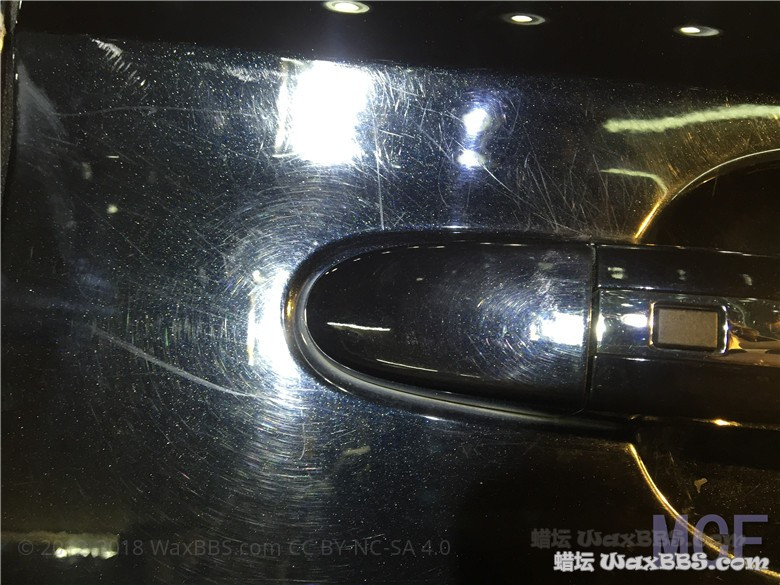

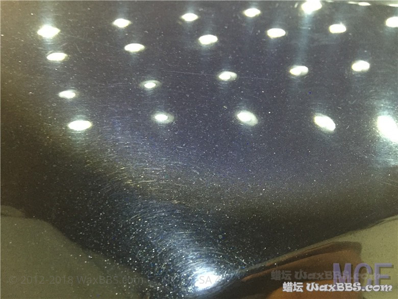

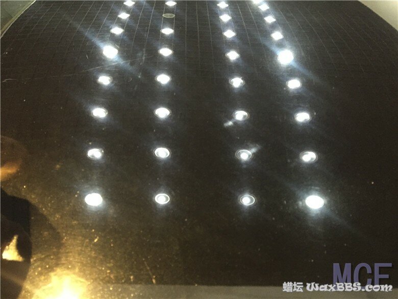

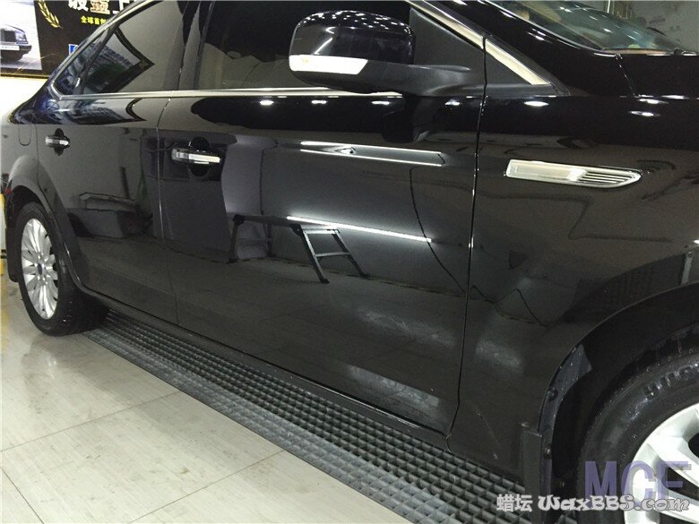

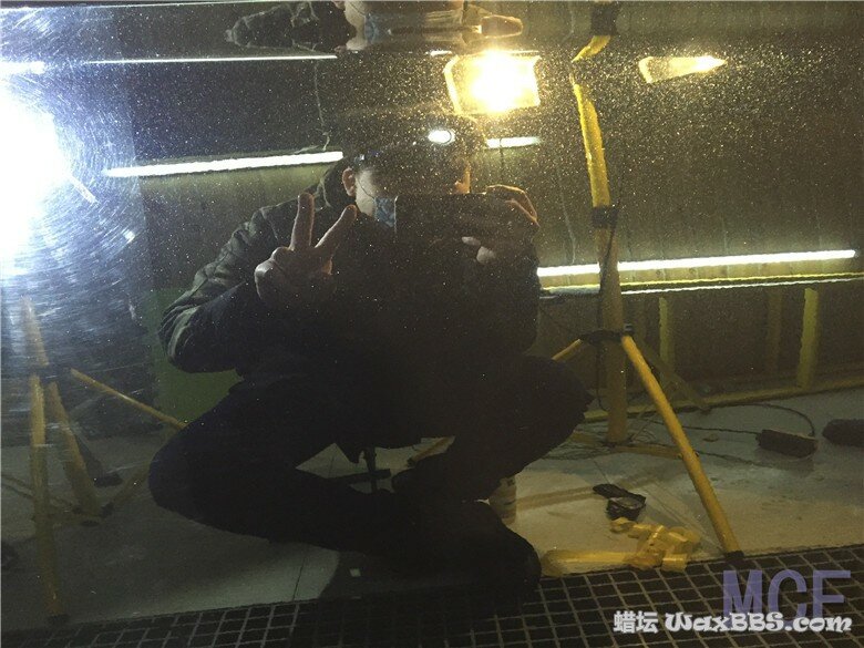

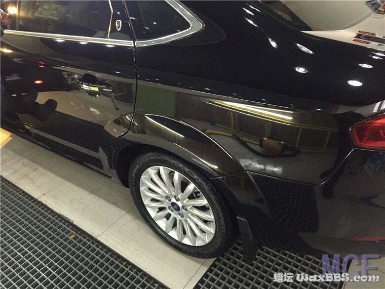

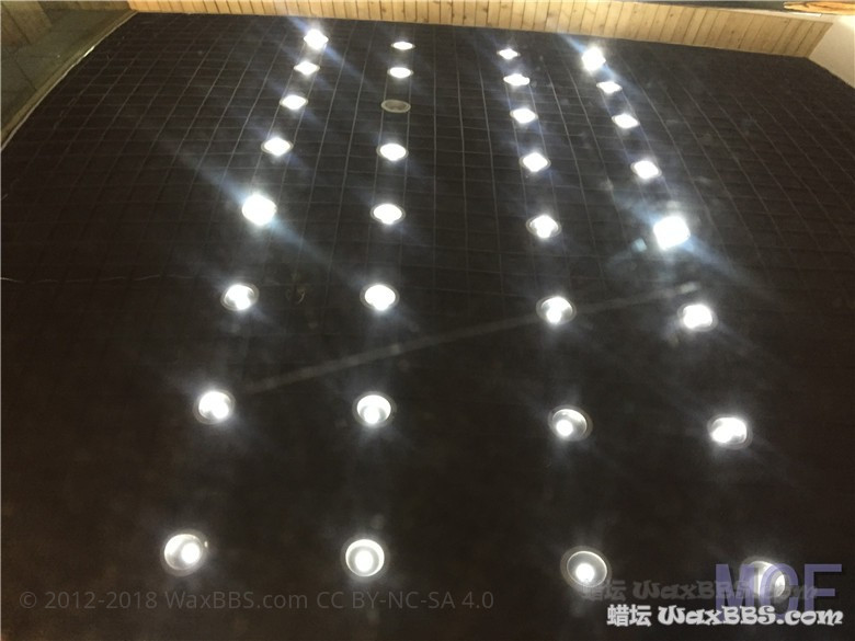

这台的车况比上一台 车况更糟、、 前机盖 都是很厚的漆雾 还有左前叶子板 直接 整个部位2000水砂 走了遍
还是先看下车况吧~!
IMG_2831.jpg IMG_2831.jpg IMG_2832.jpg IMG_2834.jpg IMG_2857.jpg IMG_3001.jpg

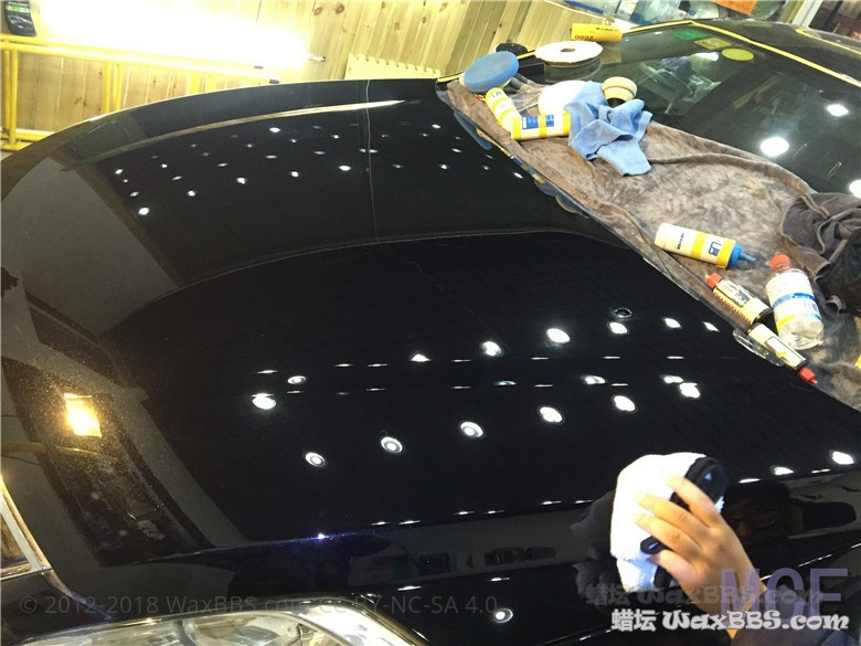

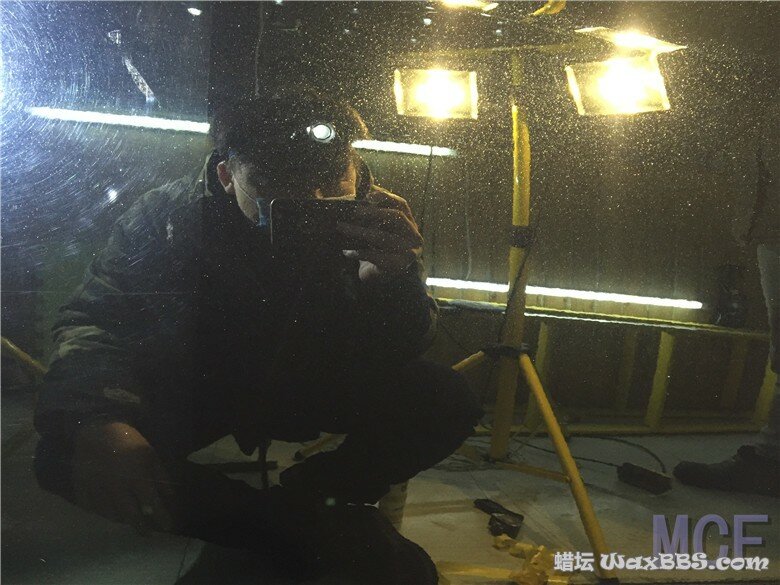

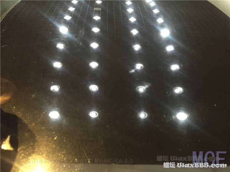

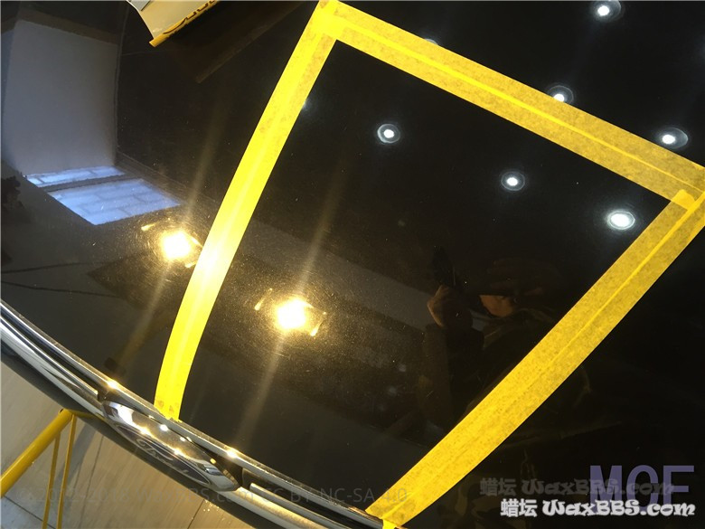

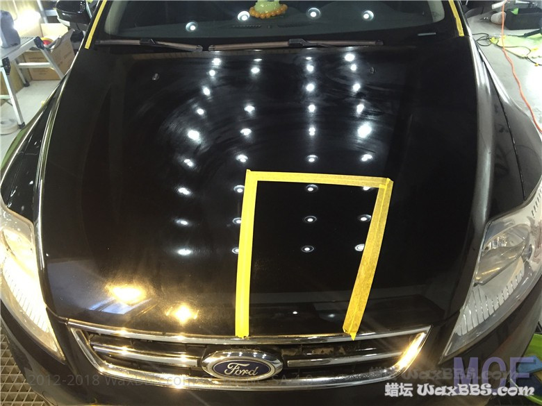

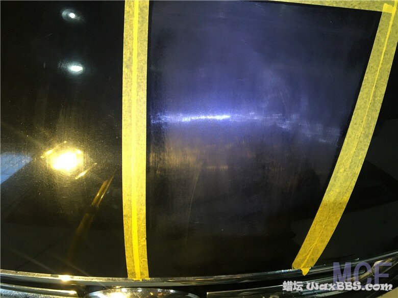

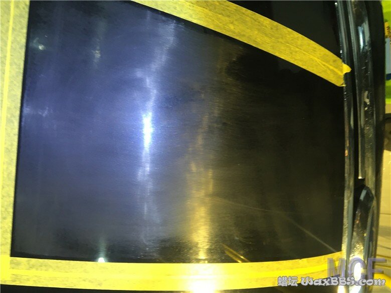

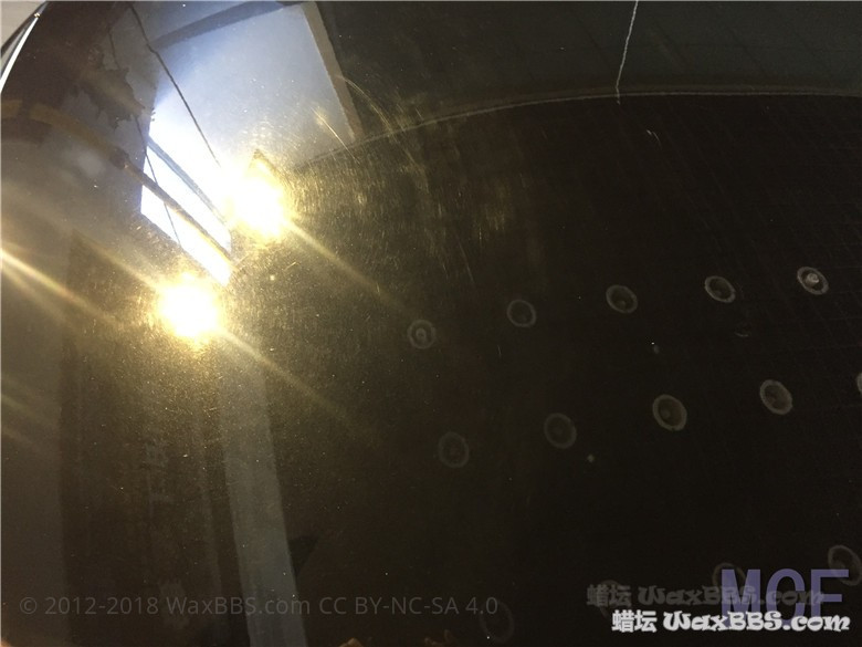

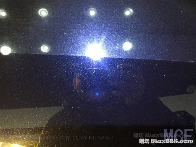

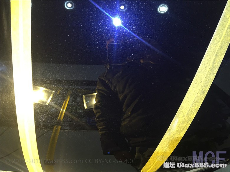

各种杂纹 划痕、 前机盖 先局部水砂 试抛、、

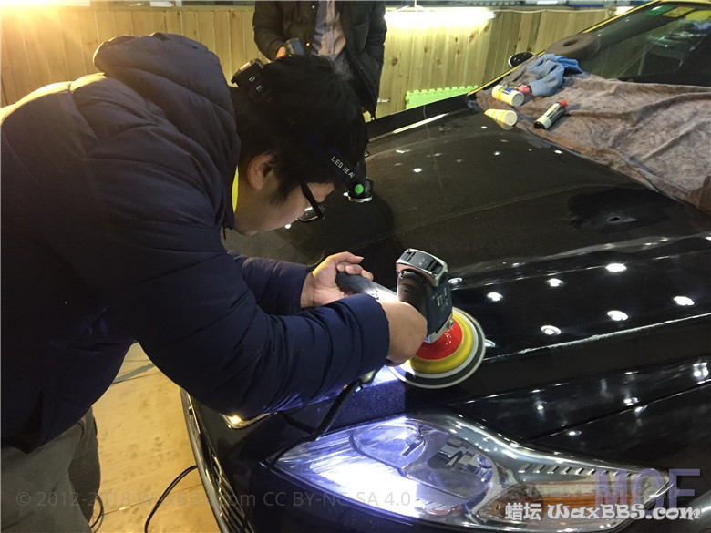

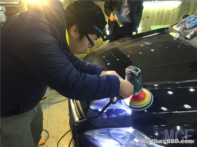

论坛里的心伟 登场、10多年的 漆面处理经验~~ 学到了很多东西

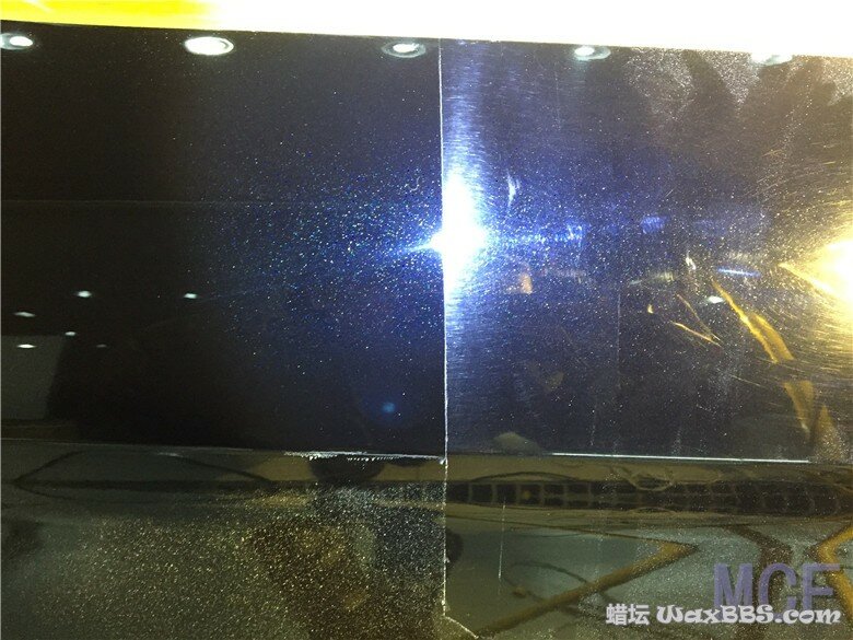

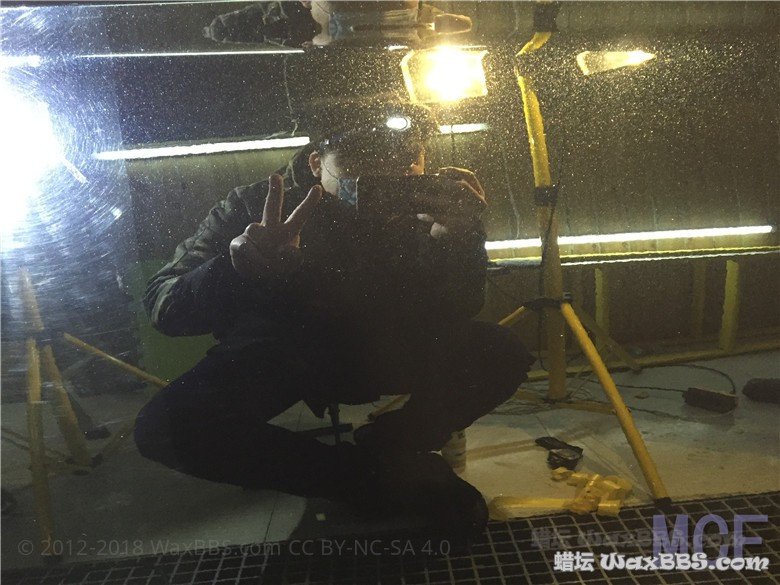

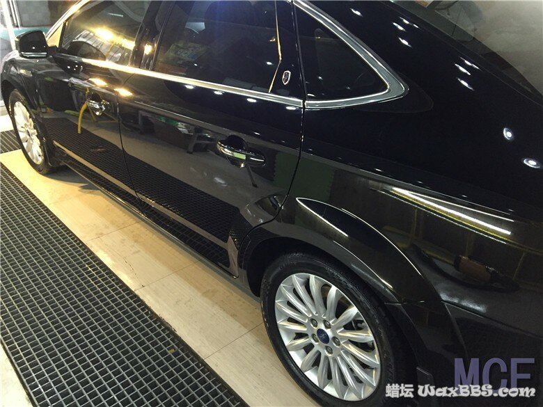

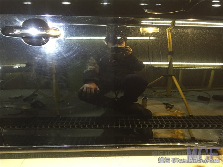

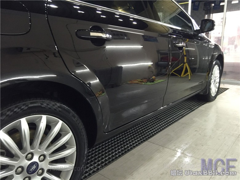

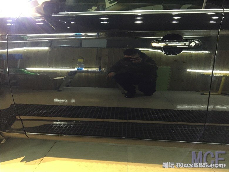

车门 上部 50 50 对比、

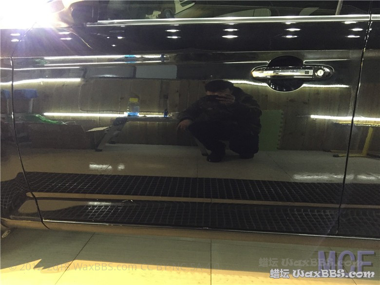

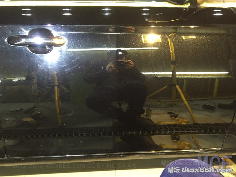

右前门 50 50对比。、、。

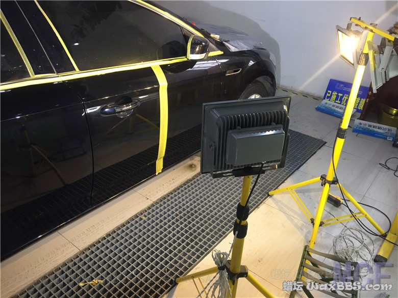

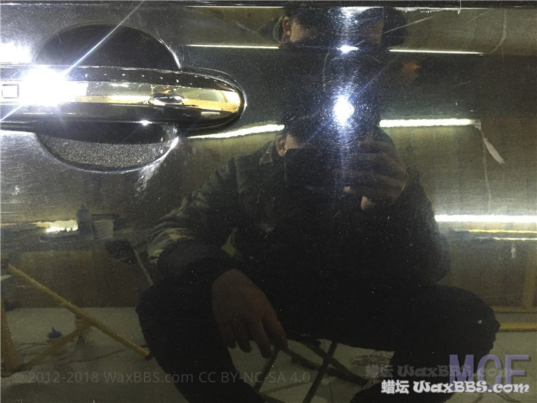

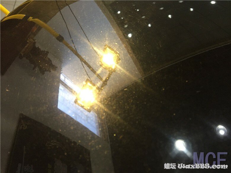

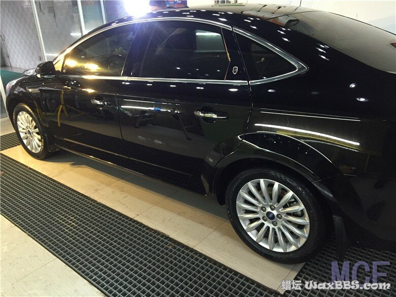

灯光师 准备~~
这里用的 工作灯 是 两个30W 暖光的 和单头一个50W 白光的 、外加头灯
IMG_3021.jpg IMG_3028.jpg IMG_3032.jpg IMG_3033.jpg IMG_3034.jpg IMG_3035.jpg IMG_3036.jpg IMG_3037.jpg IMG_3049.jpg IMG_3052.jpg

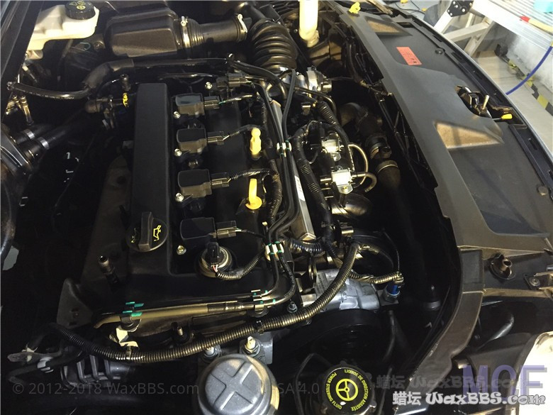

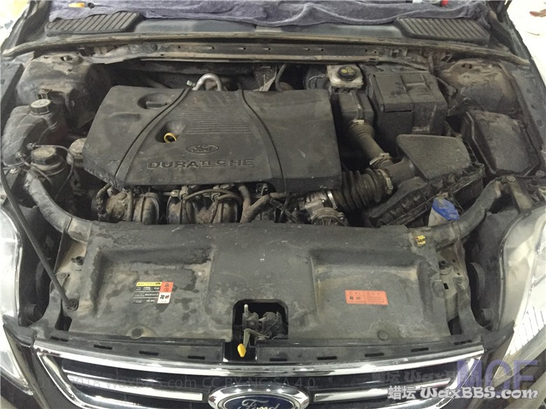

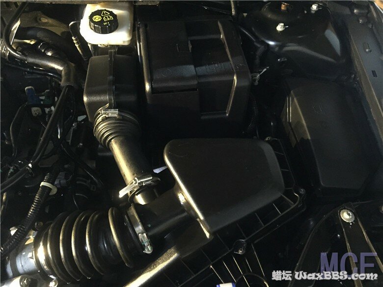

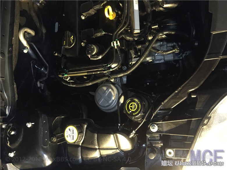

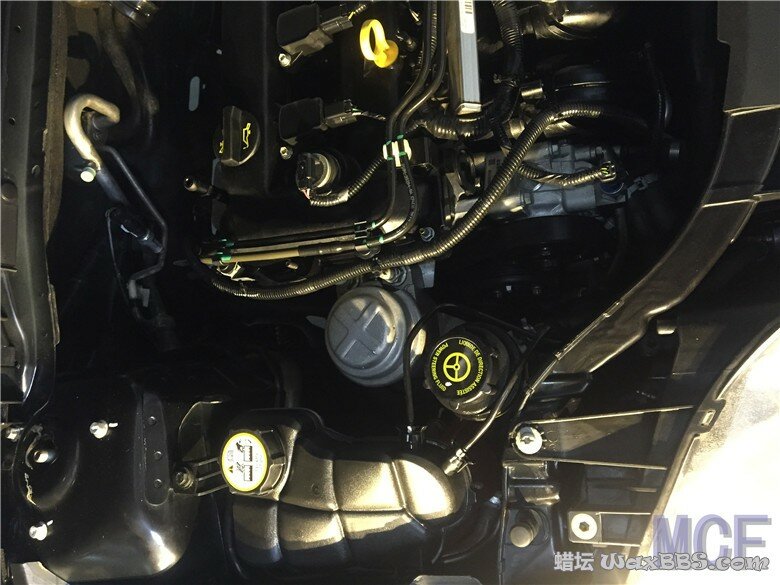

接下来 引擎室清洗
比较脏、、

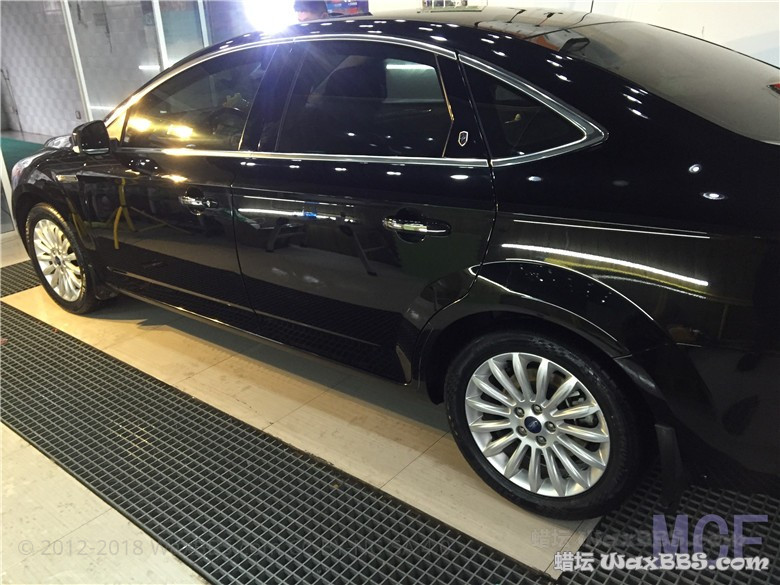

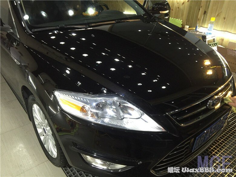

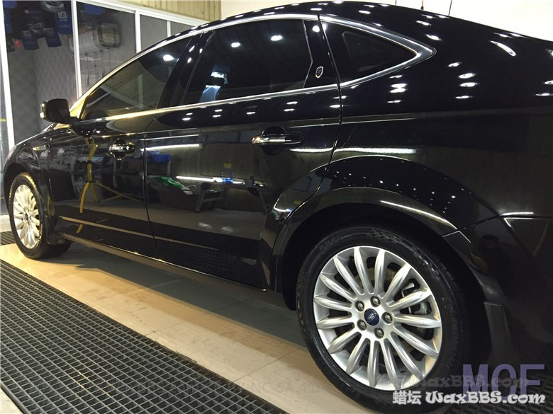

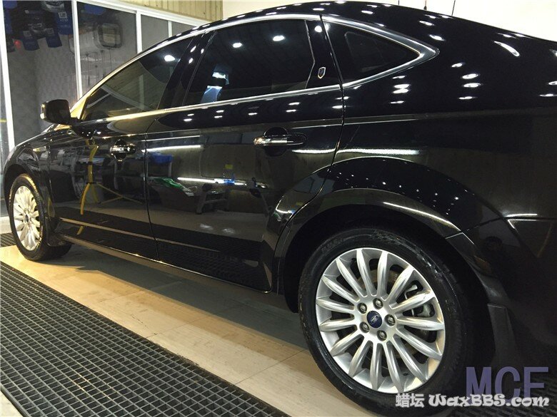

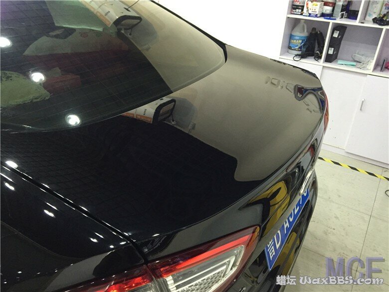

清洗完毕
准备交车 、、很抱歉 这几个帖子 发的 都不是很完整 、、 因为只是自己施工 手里 又是机器 又是研磨剂的粉尘

楼主用的2200吗? 求盘和研磨剂是么个品牌啊?
2200 是辅助的 主要我这用的是卧式的 ~ 2200配盘 我用的6寸的背盘 配的是进口日本大宫的 粗羊毛 细羊毛 还有 黑中细还原盘 还有 白特细羊毛盘、、 然后5寸背盘 配的是 湖国的 然后 曼泽纳的 全系海绵盘 ~~
