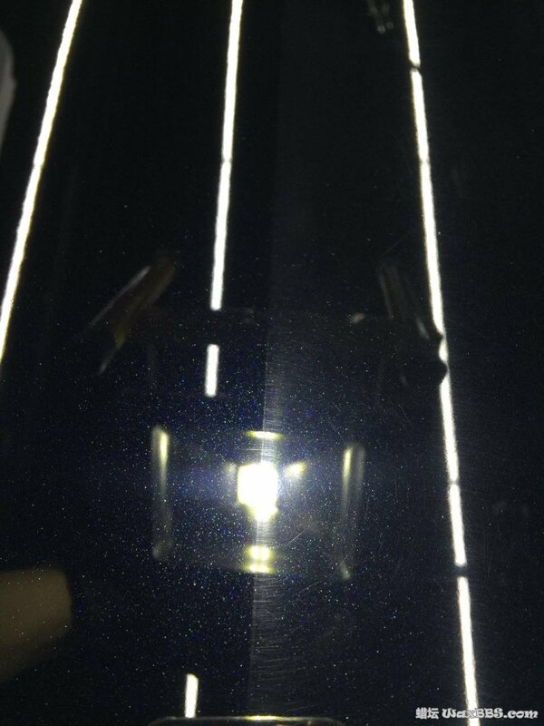

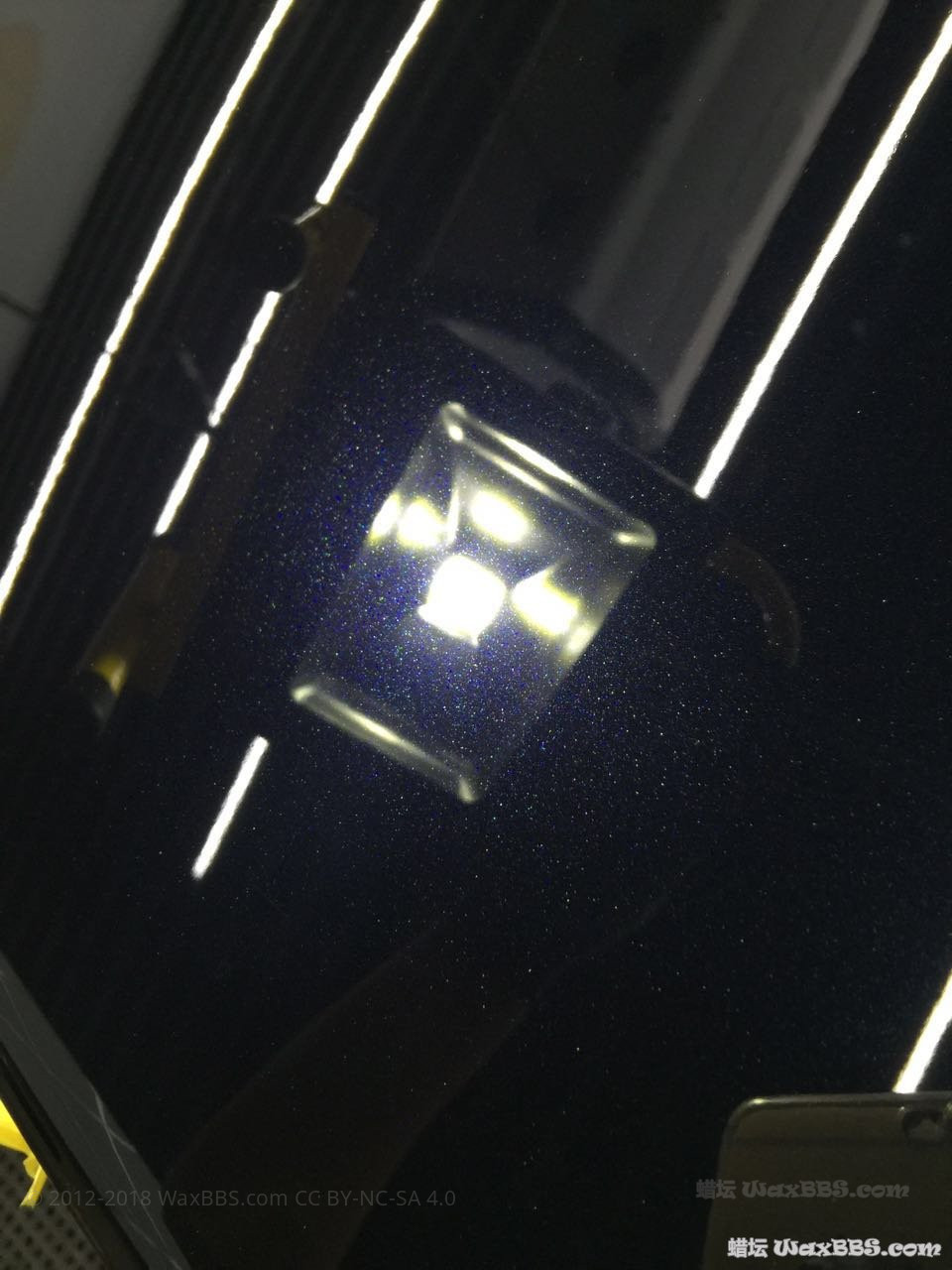

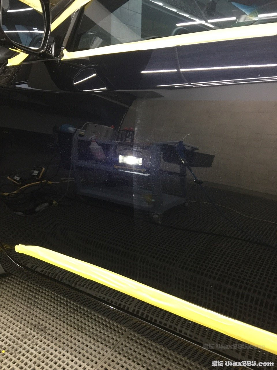

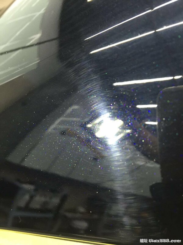

车身没有什么深度划痕,基本就是不良洗车产生的太阳纹,直接上图吧,如果有不对的地方,欢迎指正~
后尾箱盖原始图

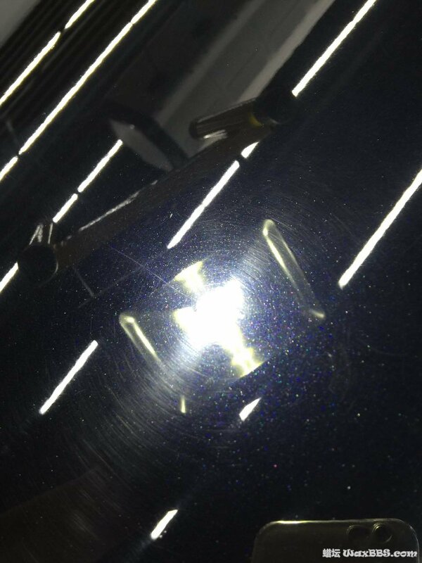

后尾箱盖完成
后尾箱50/50
后叶子板原始图
后叶子板完成
