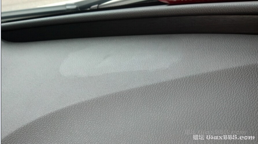

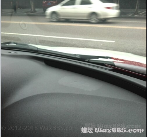

小弟像各位请教下,之前在网上买了个小饰品放在车子的仪表台上,今天发现饰品下面的防滑垫在仪表台上形成了一个印子,怎么都去不掉! 请教各位大神这个怎么才能去除掉?
美容POPPER 洗车水桶 2013-11-25 6 0 0 2014-07-02 #1 小弟像各位请教下,之前在网上买了个小饰品放在车子的仪表台上,今天发现饰品下面的防滑垫在仪表台上形成了一个印子,怎么都去不掉! 请教各位大神这个怎么才能去除掉?
美容POPPER 洗车水桶 2013-11-25 6 0 0 2014-07-03 #4 吉吉 发表于 2014-7-2 22:45 你什么车? 有的车如果弄不好,直接掉漆,尤其不是软性材质的中控 点击展开... 是传奇gs5 是软性材质的中控台 目前漆好像没掉,防滑垫大概贴了两个月!
吉 吉吉 洗车水桶 2014-05-10 0 5 0 2014-07-03 #5 美容POPPER 发表于 2014-7-3 07:38 是传奇gs5 是软性材质的中控台 目前漆好像没掉,防滑垫大概贴了两个月! 点击展开... 先用APC试试,不行在用卡普的去胶绿瓶那个,卡普去胶一定要小心再小心,用海绵上一点,轻轻擦,然后湿毛巾迅速擦除。然后在干的毛巾过一遍。用卡普的最好先小面积试试。
那 那家洗车护理 洗车水桶 2014-06-11 0 0 0 2014-07-05 #10 855多擦几遍能过来,前天我这来个车也是这情况,但是具体情况一样不一样不太清楚,我用855擦了几遍颜色过来了,但是是真清理掉了还是只是盖住就不知道了,,,
午夜幽灵 洗车水桶 2014-09-04 44 2 0 上海 我的身份 DIY汽美爱好者 2014-09-18 #11 擦不干净的话,看着像是中控材质被阳光照射后老化后形成的色差,类似人在沙滩太阳浴之后皮肤上形成的内衣痕迹,估计再过两个月会慢慢淡化和周围颜色融为一体。坚持中控干干净净啥都不放的飘过。。。
