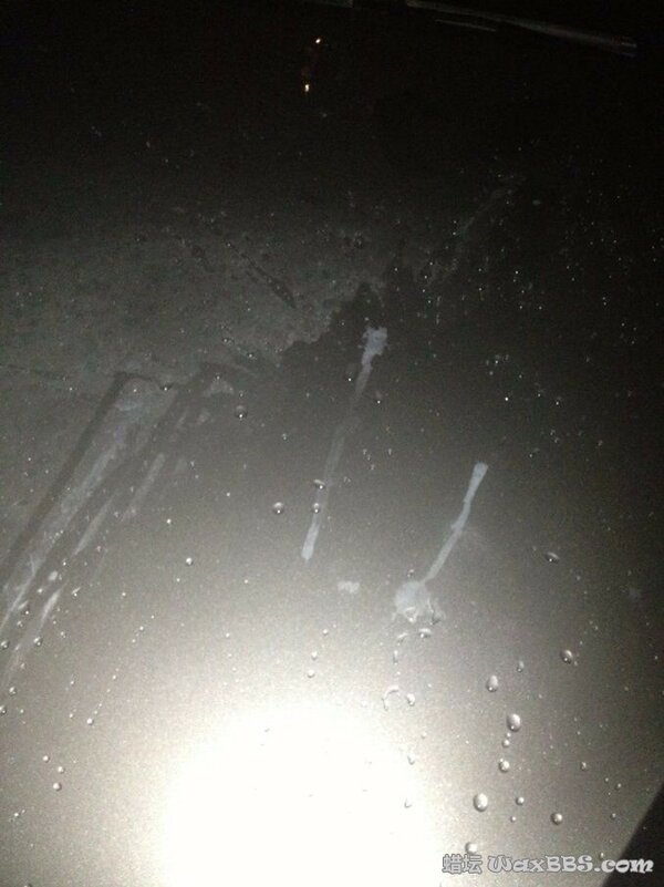

车上不知道什么时候沾上一些水印,试过用柏油清洗剂、醋,都没有效果,轻微抛光好像效果也不明显。像是空调水,
但是
奇葩的是,这些水印在天气炎热干燥的时,并不明显,甚至隐匿;但是一下雨,或者停在地库潮湿的环境里,这些水印又显现出来了。[backcolor=rgba(255, 255, 255, 0)]正面看是透明的淡黄色,侧面看是白色。[/backcolor]
到底是什么东西啊?
难道要重新喷漆了?有没有别的办法?针对上述干燥时隐匿的特性做些处理?(想办法让痕迹与空气隔离)?
大家帮忙分析一下啊。{:44:}

前几个月曾经在车上发现一些砂纸都磨不掉的黑点,那时候没有发现这些痕迹;随后无视了。
最近一次高温天洗车后,就发现这些痕迹了,而且这些小黑点附近都有这些痕迹(小黑点一般在水痕印的终端),2者之间应该有关联。
可以拿一滴洁厕精试试是否可以移除这个污染吧~食醋的酸性很弱很弱

谢谢指点,我买你说的轮毂清洁剂试试。
痕迹表面几乎没有凹凸感,轻微抛光也没用,有些担心,再加上之前黑点的事情(漆面磨穿见底漆了黑点才消除),让我对漆面修复没了信心。
希望你的方法管用。
